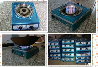

原理跟柴气炉类似,必须要有一个气化腔,即图中小半径与大半径之间的空腔。柴禾的气化要比酒精慢。这是比较好的一种酒精气化炉,小罐盛酒精,通过铜管气化到炉头,难能可贵的是可以调节火力大小。 这个是目前为止,设计最科学的酒精气化炉,酒精是单独的罐子,需要用管子连接,类似液化气炉。火力可调,炉架经典好用。这是之家车友用带保温层的不锈钢碗做的酒精气化炉,它很讨巧,估计在设计上再下点功夫。 不锈钢夹层碗,6.5元,上沿已用锉刀锉出小孔,底部内层也已打出小孔。 加入酒精后,刚点着时的情形,只在内层燃烧,火力较小。酒精在化工商店有售,玻璃瓶装8元/500ml,塑料桶装2...

500ml酒精,95%浓度的,药店买4.5元,批发更便宜,只要不泄露,酒精更安全。

这个我喜欢,问题是:时间一长(5分钟)炉子是否会烧坏了(我曾试着用罐头盒子做了一个实验),几分钟就烧开锡和变型了

老兄你的问题是2个,1,炉子的气孔太多,孔径1.2毫米,16个为宜。2,一定要加挡风板,酒精是无压力燃烧,火焰容易受风力影响。还有如果在夹层中放一些钢绒,或是细铜丝甚至是洗碗的钢丝球也行,效果很好。我做的炉子,30毫升酒精可燃烧6分半钟,6分钟可烧开1000毫升水。火焰点燃后,10秒内就可转为气化燃烧。
