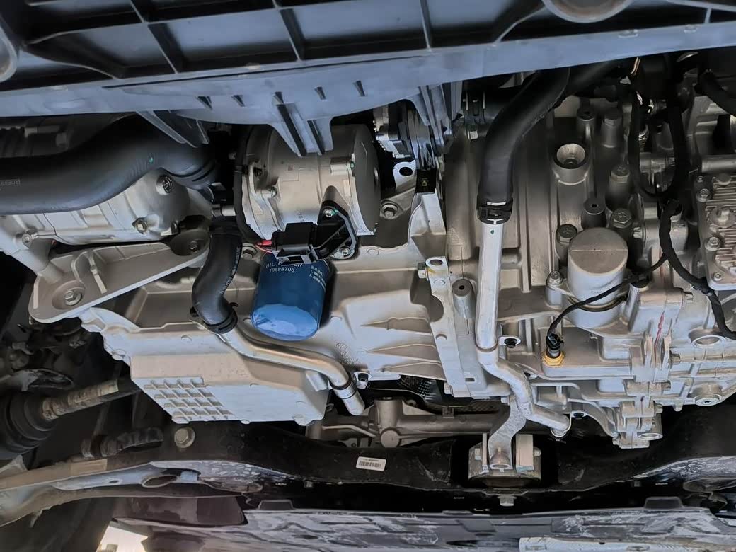

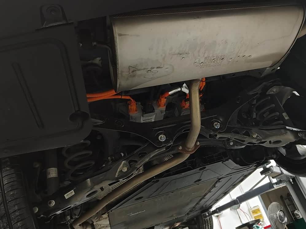

进入车间,可见整齐排列的施工工位,每个工位配有升降台、工具车和旧机油回收设备,环境干净整洁。我的车被开到2号工位,师傅先将车辆升起来,开始全车安全检查:绕底盘仔细观察,用手晃动轮胎检查轮毂轴承是否松动,拆卸底部防护板查看发动机和变速箱是否渗漏。
我趁机问师傅:“混动里程不多,发动机损耗应该不大吧?” 师傅一边检查一边回应:“确实很新,无渗油,底盘无磕碰,状态不错。” 简单交流既放心,又能获取实用信息。

(1)更换机油机滤
师傅从库房领取原厂机油和机滤,我核对了型号:机油为0W-20,容量4升,机滤为荣威原厂配件,印有品牌logo和零件编号。操作步骤:
- 拧开发动机下方机油放油螺丝,将旧机油排入回收设备(旧机油呈深褐色);
- 放旧机油的5分钟内,师傅用胎压计检查四个轮胎,调整至2.5bar(原厂推荐值);
- 拧紧放油螺丝,安装新机滤;
- 降下车辆,添加新机油(4升刚好加完,师傅用机油尺确认油位正常)。

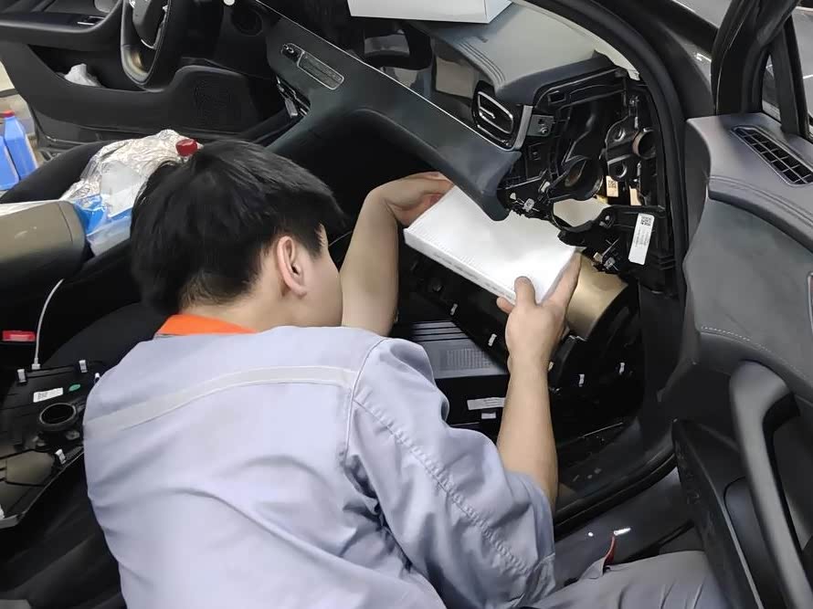

(2)更换空气/空调滤芯
- 空气滤芯:拆开发动机舱内的滤芯盒,旧滤芯沾有不少灰尘,师傅麻利换上新滤芯,顺便清理了滤芯盒内灰尘;
- 空调滤芯:拆开副驾驶手套箱后面的滤芯盒,旧滤芯发黑,更换为带活性炭过滤功能的原厂新滤芯。
换空调滤芯
