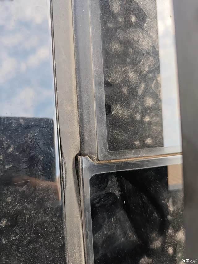

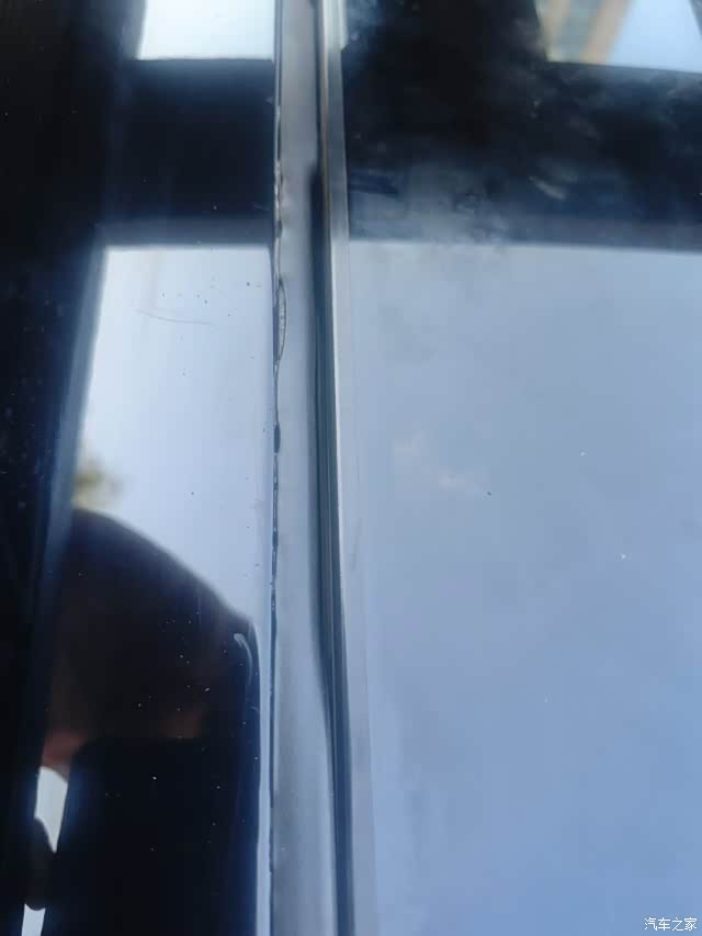

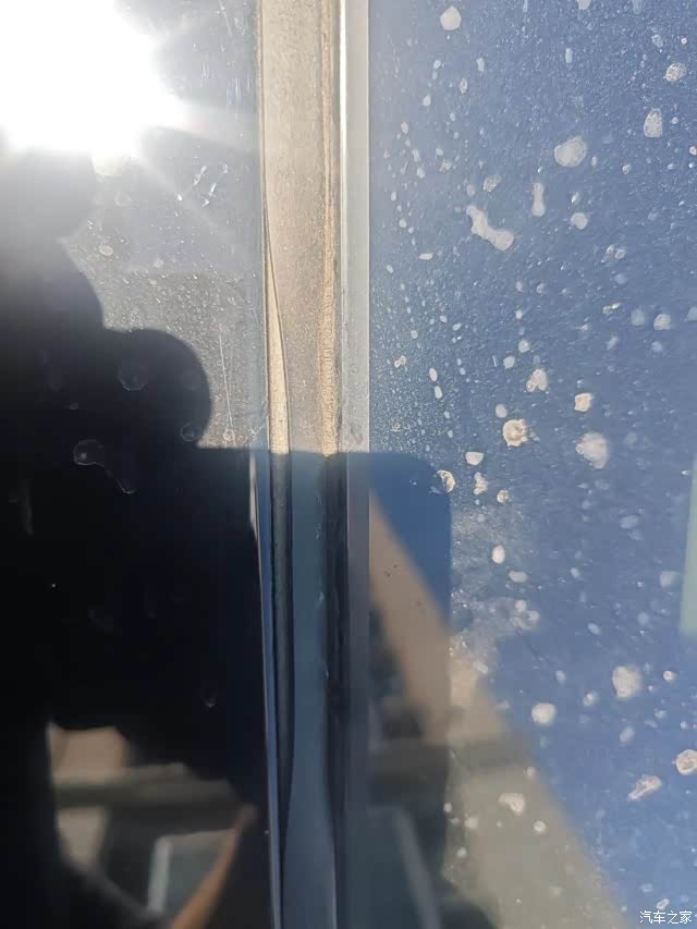

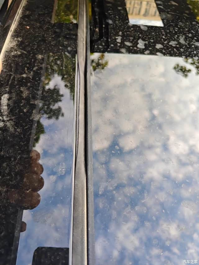

      在更换了4次天窗胶条后现在终于解决。总结经验如下,首先分析原因,胶条不会自己变形漏水,也不是原厂胶条粘接强度不够,而是天窗玻璃安装公差问题导致天窗玻璃挤压胶条,造成胶条无法复位,由于大家平时不注意检查车顶,胶条长时间处于挤压状态就会变形,与车顶的粘接部分就会脱落,严重的造成漏水。厂家给出的解决方案是更换胶条,更换的胶条只是加强了胶粘部分的强度,但是天窗挤压问题不解决,再好的粘接也没用。我换了4次,每次都在不同位置出现挤压。最后去了天津的中天伟裕,那里的师傅没有盲目更换胶条,而是细心的调整天窗轨道和天窗安装螺丝的定位,经过一下午的调整终于解决问题。当我要离开的时候发现一个来修暖风的车友的天窗也出现相同问题,而他根本没有注意到。
        现总结经验,请各位车友按时检查天窗胶条复位情况,如发现有胶条被压的,打开天窗看看胶条是否能复位,如果胶条已经被挤压变形的只能去换了,没有什么明显变形的关闭天窗后用手向下砸几下天窗让胶条复位,或者用卡片将胶条压下去的地方挑起来复位,这样至少不会更变形脱胶严重甚至漏水。然后到服务站去,发生变形的让他们更更换胶条,没有明显变形的让他们调整天窗安装位置就行了。
