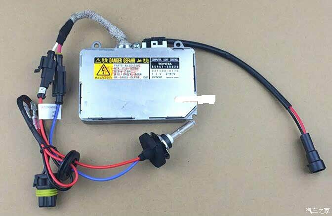

白安装安定器,原装是D2S接头,小日本货,日系车采用比较多,启动快,缺点是个头大,需要做防水。这是改好AMP接头的,就可以配国产灯泡了。

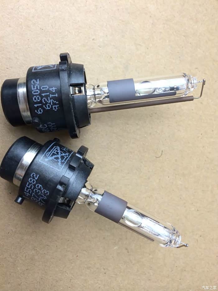

拆车D2S灯泡,4200K,大概有9成新,启动速度要比岩崎的稍微快点。底座需要打磨

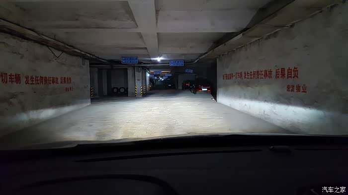

车内近光,前挡贴膜,看起来要暗一点
