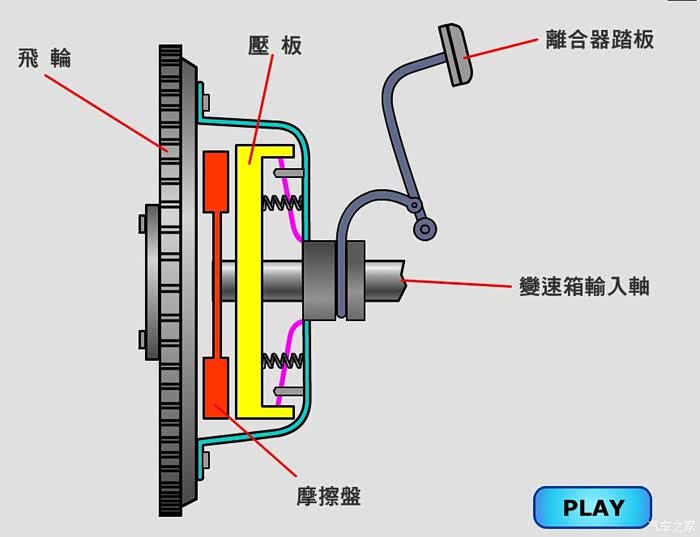

离合器是传递引擎动力到变速箱的媒介物。离合器片的材质与刹车片有相似,其摩擦片具有一定的耐高温性能。在汽车行驶过程中,踩下离合器踏板,离合器片便与发动机飞轮分离,在由高档位切换至低档位时,当离合器片与发动机飞轮连接,随着发动机转速的降低,汽车被迫降到和发动机转速相匹配的行驶速度,其自身的惯性动能被自动消耗。
