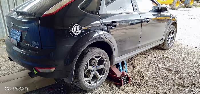

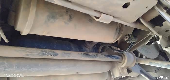

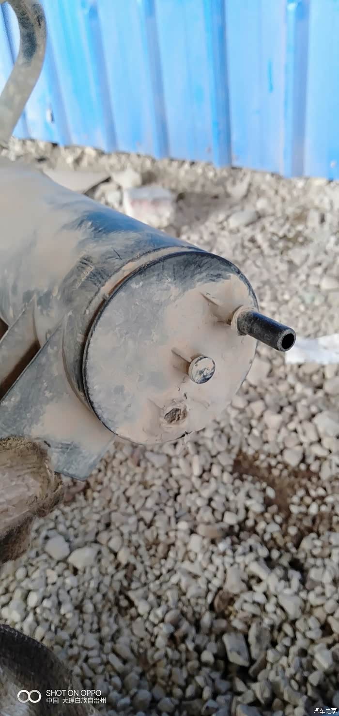

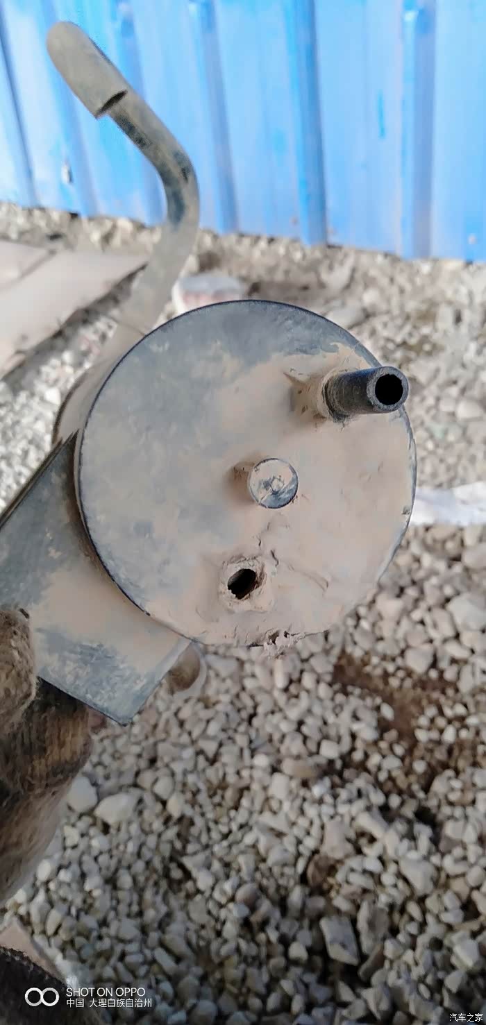

换它有什么用?
踩到底的油门踏板 2019/09/12 16:24:16 发表在 板凳
油耗,怠速,因为我的旧的已经断了
十一二七 2019/09/12 17:51:44 发表在 地板
厉害了动手能力!黑色漂亮
我是全村人的希望丶 2019/09/12 18:27:12 发表在 4楼
你的轮毂是换的还是原车的
福克斯小弟 2019/09/12 18:37:39 发表在 5楼
SVP配这个轮毂很帅;又是一个黑心修理厂逼着车主自己修车的故事

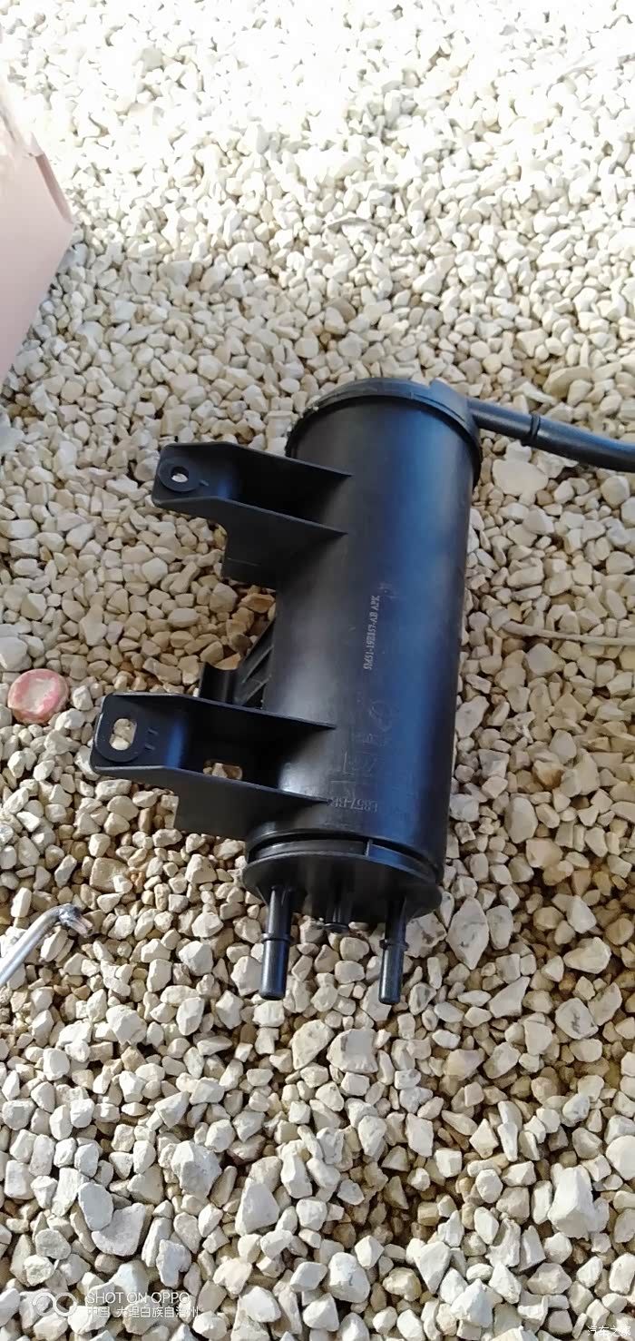

换了后油耗有改善吗怠速
liuy880 2019/09/12 23:38:38 发表在 8楼
我也换了 我换碳管是因为油箱有负压,结果换了碳管负压还是存在,所以就没管它了。以前跑一段距离之后把油箱盖打开放放气,放气之后感觉油门都轻了,所以才换碳管,换了还是这鸟样,负压一直存在,只是不严重。加油也不堵抢。我换碳管之后在新的碳管透气口那里加了一个滤芯。你的加了没。
踩到底的油门踏板 2019/09/13 22:03:39 发表在 14楼
有可能碳罐管路堵塞了
