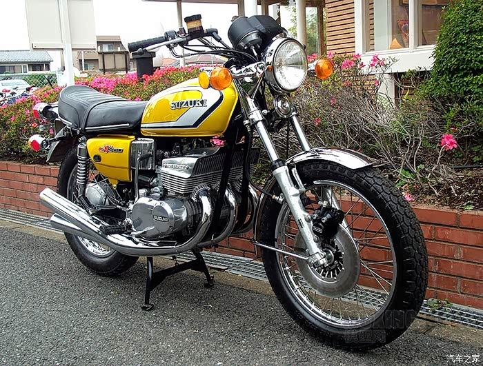

实车图

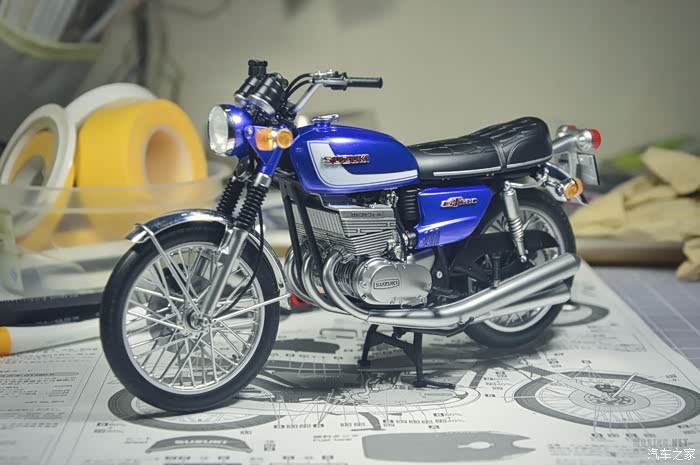

先放一张模型成品图

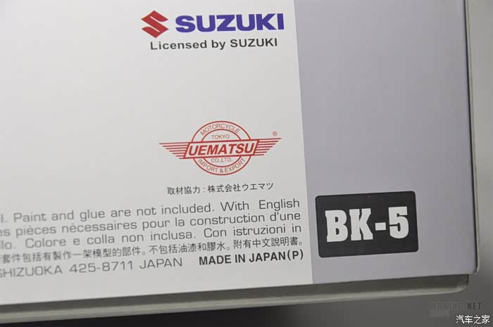

得到铃木许可生产,下面这个红标如果我百度信息无误的话,应该是日本的一个摄影机构。
毕竟是50年前的车了,要考证取材这些,还是找照片比较现实。

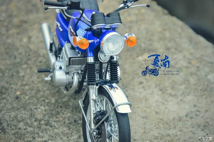

官方成品照。
长谷川的官图不管是制作还是拍摄都是标杆级别的存在。

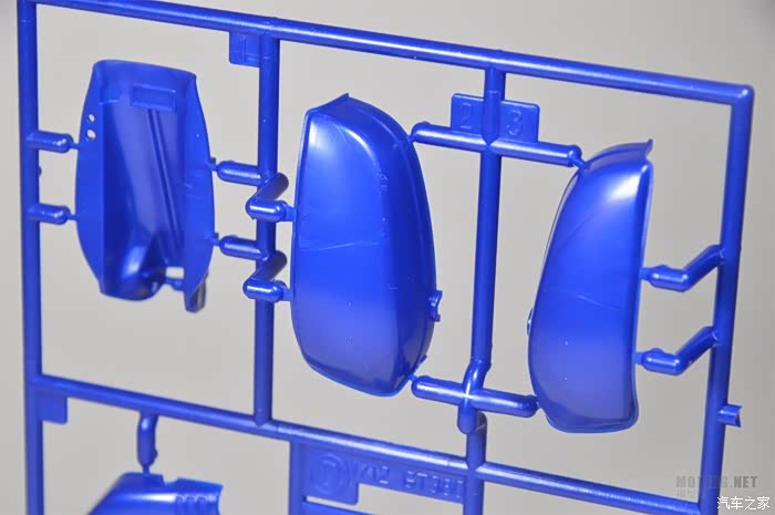

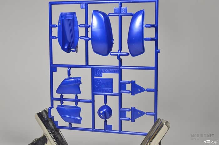

D板件
先从车壳看起,塑料掺入了一些金属粒子,也是为了照顾素组的玩家吧。

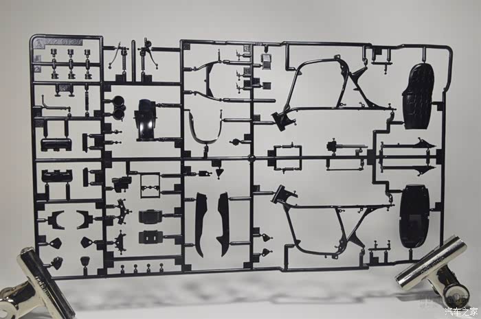

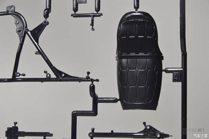

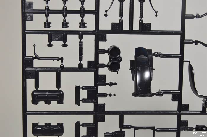

A板件

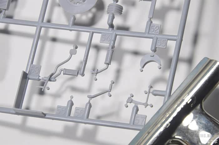

框架,座垫什么的。

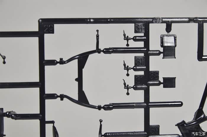

零件上面有磨痕,这也长谷川的老问题了,喜欢几块板件用一个塑封,也算是环保吧。
长谷川的摩托套件细节从来就没让我失望过。
比田宫更优秀的存在,基本上断了补件,金属件的财路。

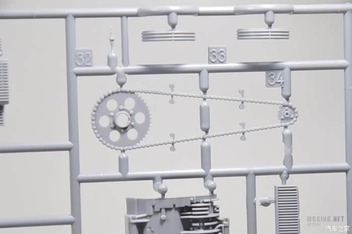

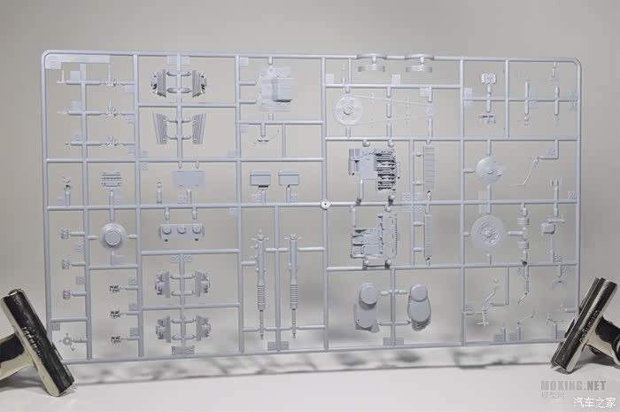

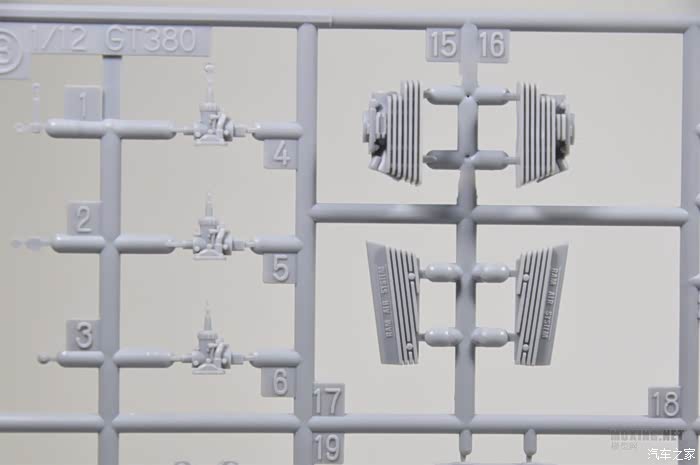

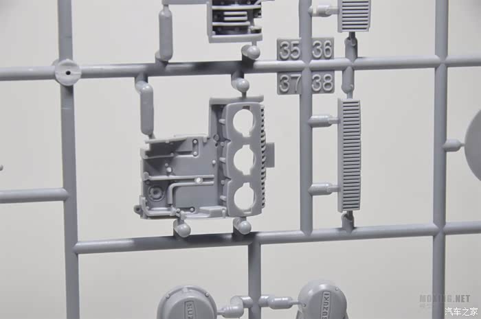

B板件

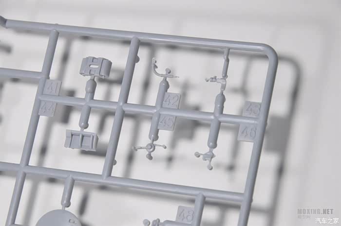

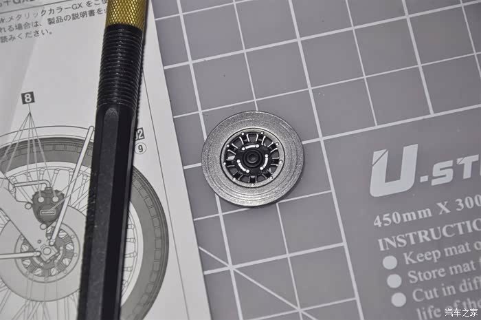

发动机及传动,刹车部分。
小字印得非常清晰,各种细节锐利得吓人。

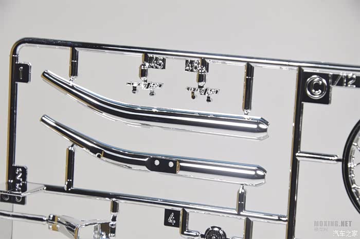

C板件

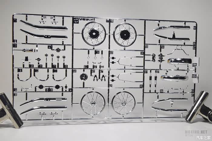

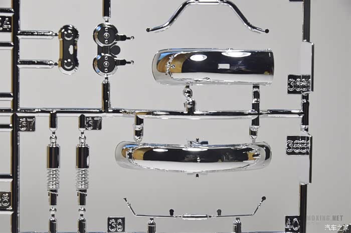

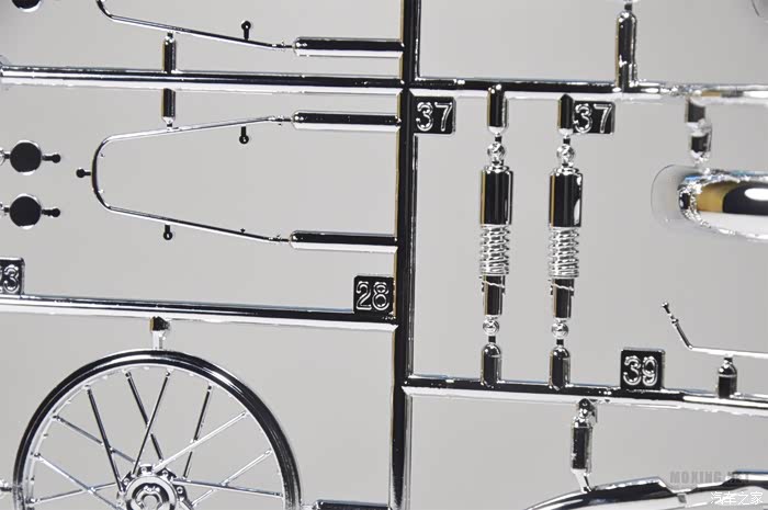

整板的电镀件。。。
其实真的不需要这么多电镀件,有些地方还是自己喷好一些,至少不会露出水口。
这个电镀件表面硬度不错哦。
虽然实车确实存在大量的电镀表面,但是如果直装会有部分水口和接缝无法避免的出现,到时我还是会选择洗掉电镀自行喷漆。
(注:部分水口采用隐藏水口设计)

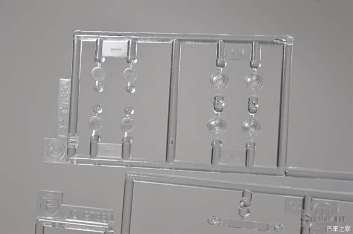

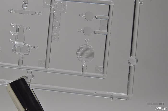

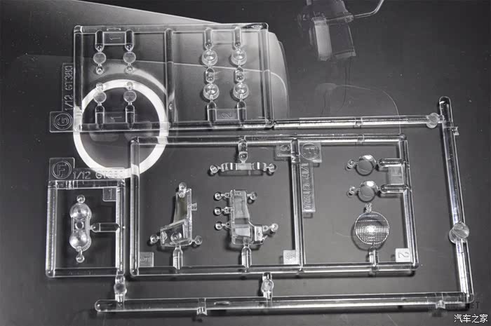

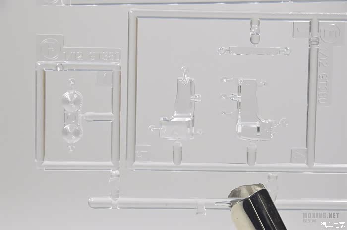

透明件
照片表现能力实在有限。我只能说这些透明件的细节表现程度要远远超过我以前做过的套件。
当然也可能是以前老车灯炮种类及发光效果有限,只能在灯罩上做文章,而不像现在的车灯各种发光效果。
重要的是长谷川很好的还原了这些灯罩上的每一处细节,毫不应付,马虎。长谷川良心起来也很可怕。

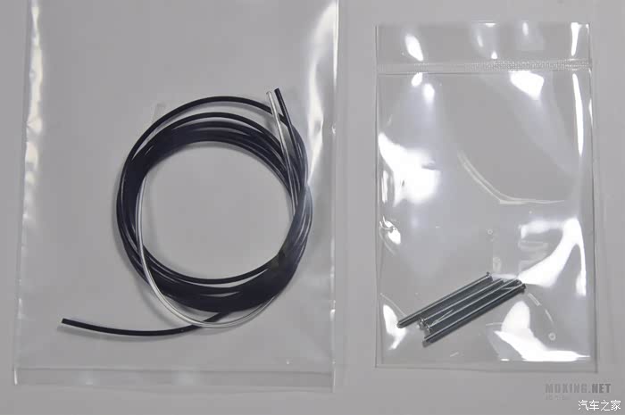

两种管线和四根固定用螺丝
田宫1:12的套件可从来没送过透明管线。

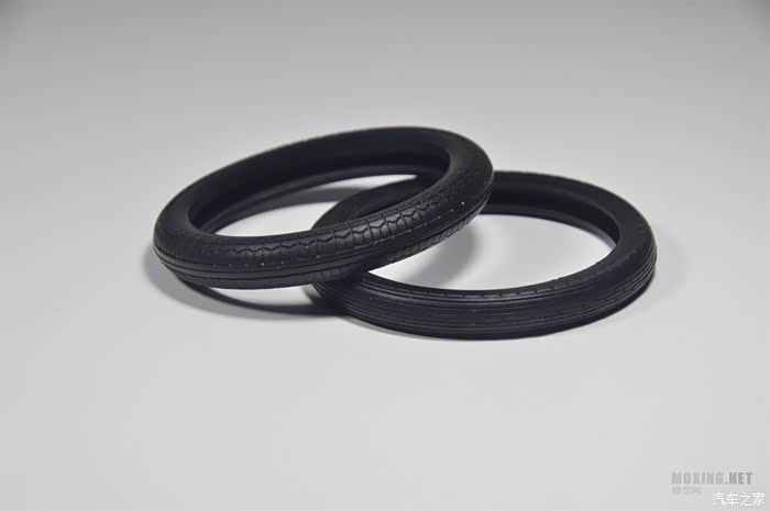

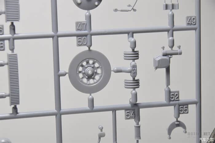

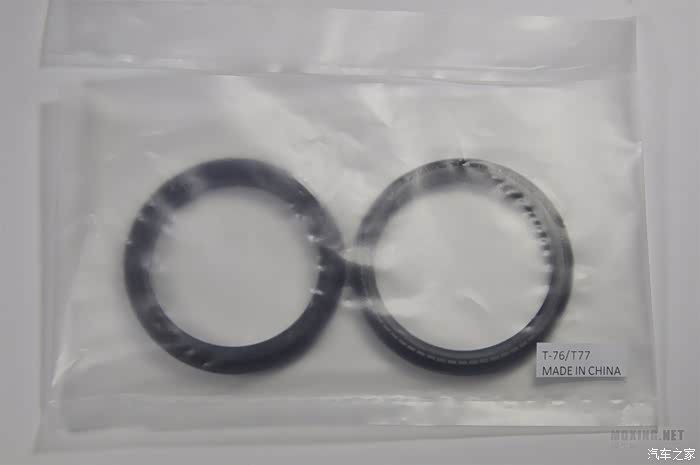

橡胶轮胎部分:
中国代工的哦,以前长谷川摩托套件里轮胎部分也是中国某厂代工的。

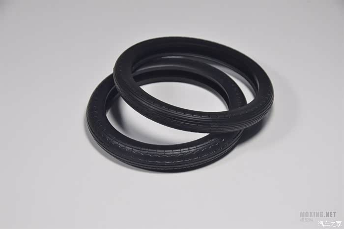

重点是代工的素质。
素质非常好!纹路的小细节清晰且锐利得吓人。
而且分模线被很好的隐藏在侧边,如果你有神之手剪钳,到时稍微处理一点点毛刺就能直接使用了。
这种代工素质,碾压国内所有模型厂的轮胎自不用说了,同时也碾压全球所有模型厂的橡胶轮胎。
不用打磨,不用瞎折腾,直接拿来就装的橡胶轮胎,真的是很少能遇到。所以专业的事,还是要专业的人来干。
除了细节以外,还有橡胶表面的光泽感,细腻度,都非常好。
不像有些橡胶胎,一股浓浓的玩具感。
田宫的民用橡胶胎对我而言一直是一个两难的选择。
不打磨吧,中间一道合模线实在没法看。
打磨吧,吸尘能力提升100%。而且还破坏了橡胶原本的质感。
这种零加工的橡胶胎真是好。
重点是这么好的橡胶胎还是国内生产的,素质顶尖的国产货,怎能不多夸几句。

部分电镀件用84消毒液浸泡,清洗掉电镀层。
这里要注意清洗完电镀层后,还有一层类似于光油和补土性质的底漆。
主要作用是让电镀层更平滑更牢固,由于这一层是透明的,比较难发现。
如果没清洗掉的话,会对零件的粘接造成一定的麻烦,这一层可以尝试用模型脱漆剂清洗掉。

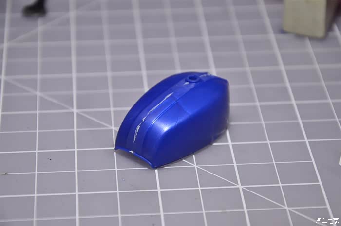

先做车壳,唯一需要做无缝的地方。
由于这里非常显眼,无缝一定要做得非常好才行。

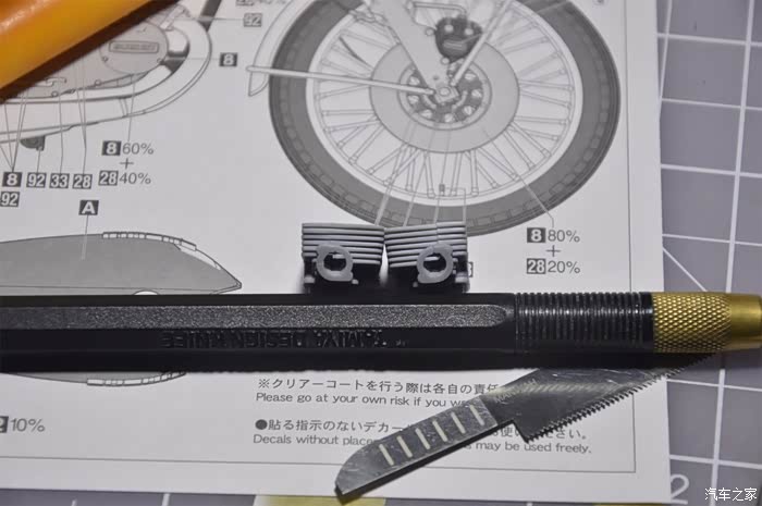

发动机散热片粘接后中间的痕迹太明显,用蚀刻片锯和砂纸慢慢的修整。
左边为修整后,右为修整前。

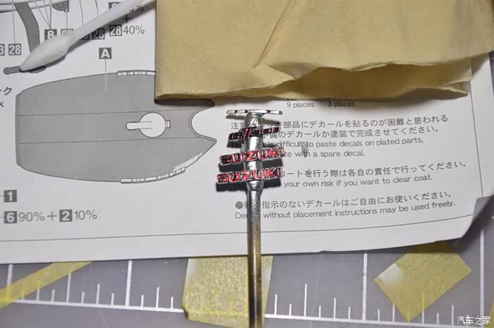

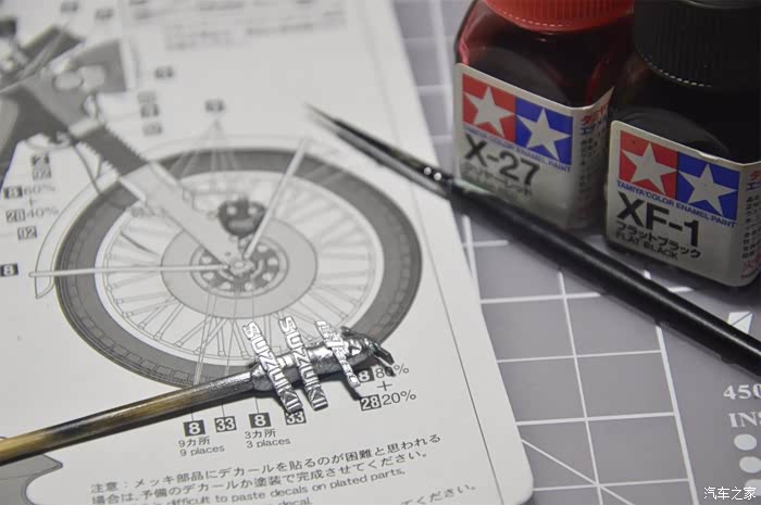

这是车身上的标志,说明书是让你用水贴纸糊上面,别按它的来,直接用珐琅漆黑色和透明红手涂即可。
涂过界的地方用溶剂+棉签擦掉就行了。
效果不行就多涂几遍。这个黑色后期还要加深。

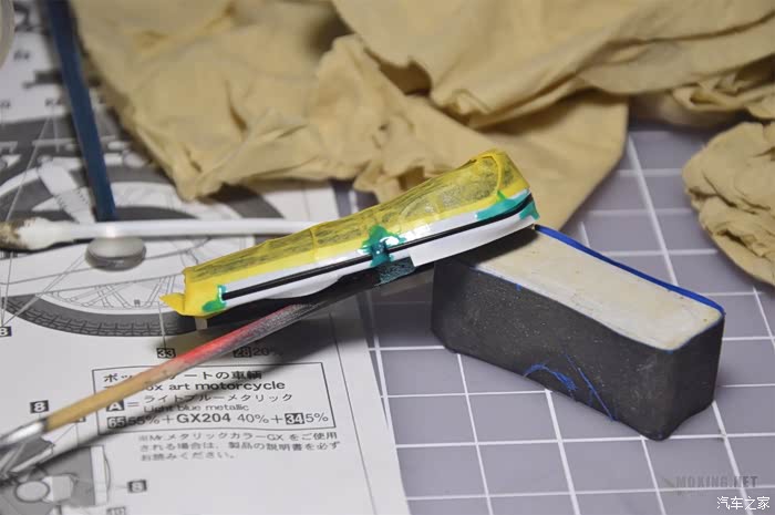

细心的遮盖,没有技巧可言,选对遮盖液,有耐心即可。
最复杂的一个遮盖零件。

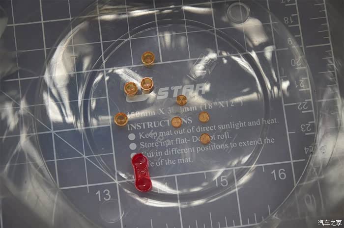

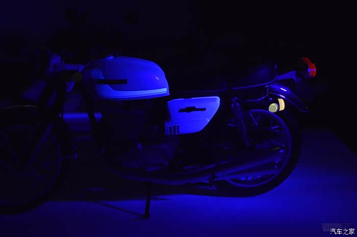

透明零件的上色,我这里用的是荧光橙和荧光红。
本次车身外壳部分也是用的荧光光油,等后期组装完成可以用紫外灯照照看效果如何。

这是荧光漆在紫外灯下的效果,实际肉眼所见发光更明显。
没有特殊喜好的话不用荧光漆也是可以的,个人用荧光漆也是为了好玩而已。

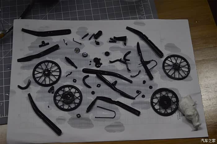

PS:关于金属漆的底色选择。
网上很多模界前辈都会告诉你,金属漆一定要用光泽黑打底。
其实他们是不想多费唇舌,反正让你用光泽黑基本不会错。
其实金属色的底色重点在光泽,而不在黑。关于这一点,我也多次在以前的帖子中提到过。
你希望金属色鲜艳亮丽一点,就用光泽白或光泽灰,想让金属色对比强烈一点,更有金属感一点就用光泽黑。
但是有些金属色遮盖力不强,比如我这次用的金属星辰蓝。如果还在黑底上用金属蓝,会显得暗沉,所以我改用光泽白打底。
事实上除了黑铁,钢铁,银,铝等金属色外,有颜色的金属色更适合用光泽白或是光泽灰打底,比如金色,金属红,蓝,紫,橙,绿等等。
光泽白的底色会让这些金属彩色发色更漂亮,色相更纯,更艳。
但到底选用光泽白还是光泽黑打底,还是要按你的实际情况来,还有你希望呈现的效果,千万不要把我的建议当成金科玉律。

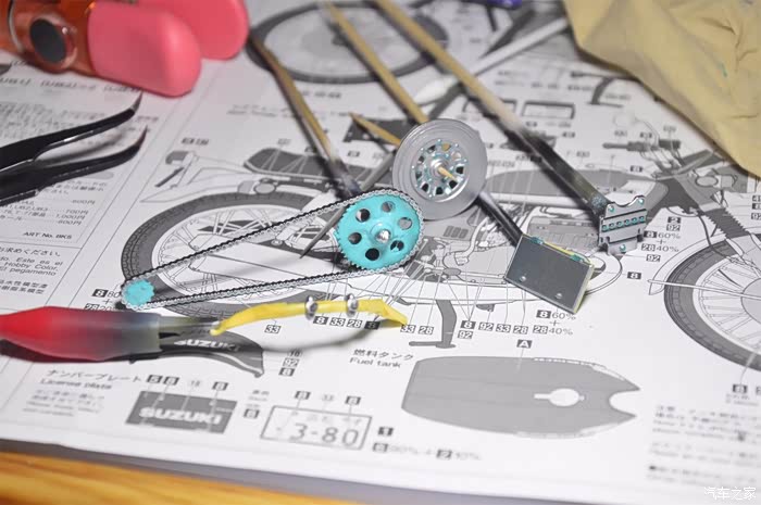

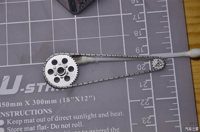

链条经过细致的分色和浅渍洗之后。我个人对金属活动链条实在是没有兴趣。
本盒套件如果要出改件,只能在轮胎的辐条上下功夫了。
组合度跟变态级的田宫还是有差距的。
借用一点小工具固定住再上胶水。
好在本套件只有很少的地方组合度有些小问题。

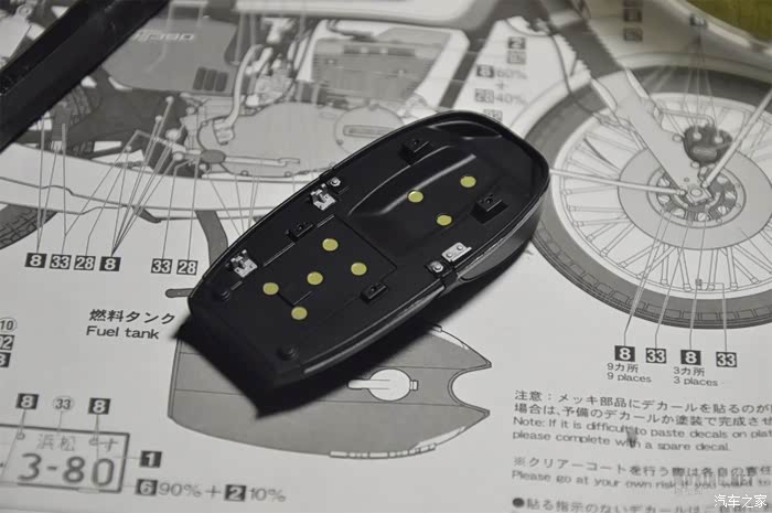

座垫背面偷个懒,手涂分色了。

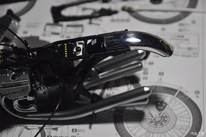

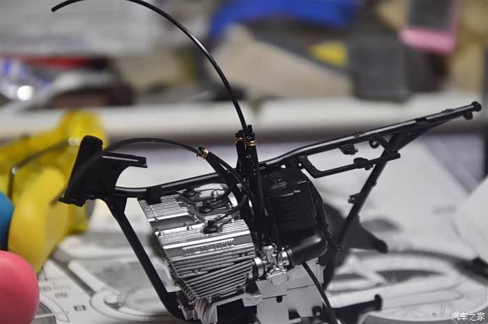

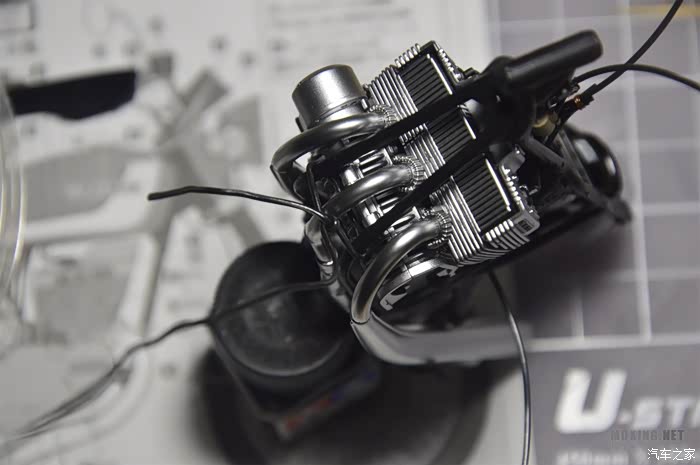

管线部分:
需要注意的是要跟组装同步进行,而不是组装完了再去接管线。
这也是我组过的1:12最复杂的管线。
鉴于此我并不是十分推荐新手用这盒套件入门。
走线这一步很容易让新手崩溃。
这里不要急,记住每根管线的编号,对照说明书前后处接口。
一根一根管线来,越做到后面越简单。

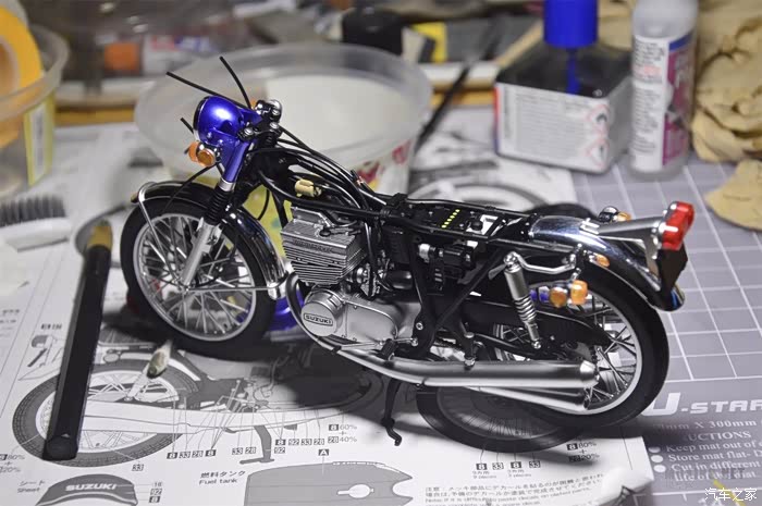

基本组装完成:
还差一点点调整和检查错误纰漏。
这样看上去,只有轮胎辐条让人有些出戏,感觉不像实车。

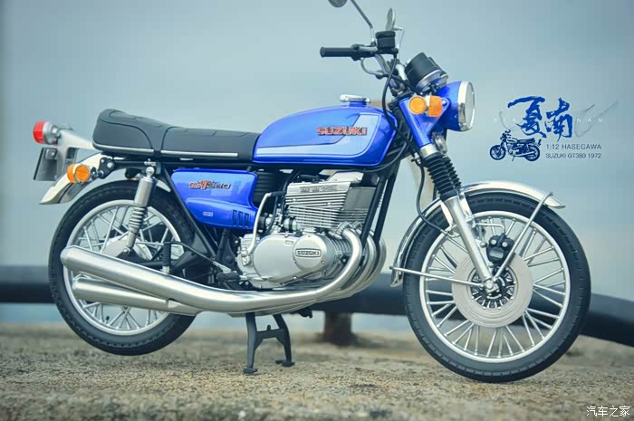

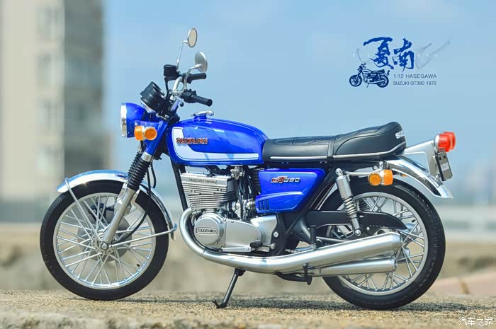

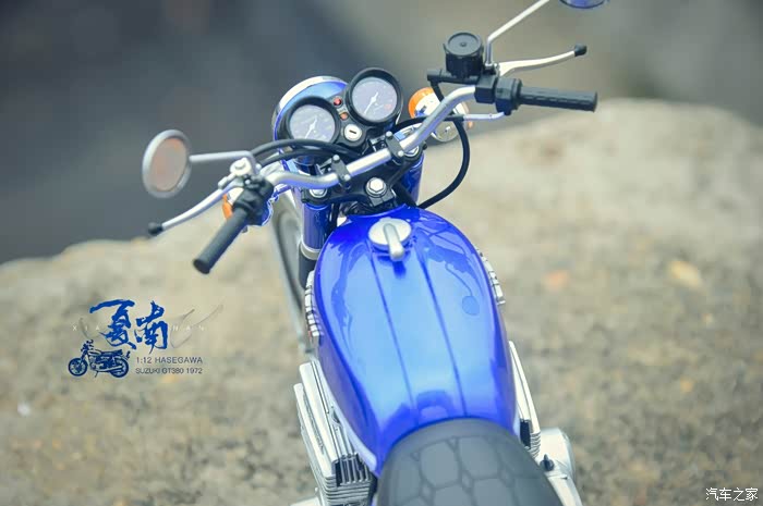

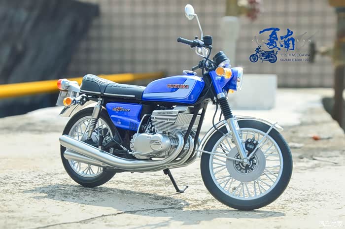

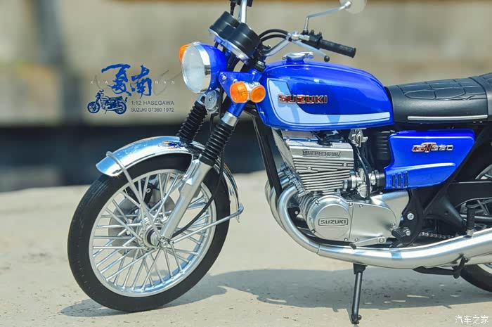

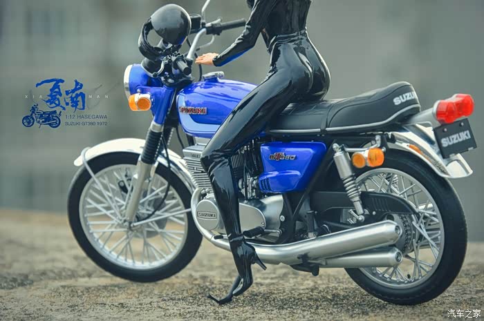

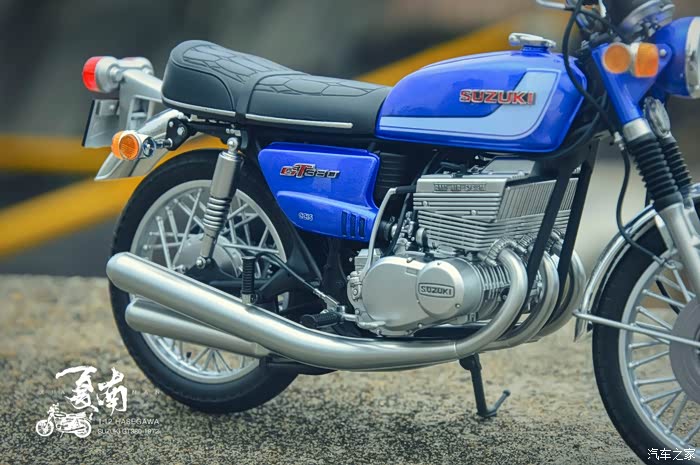

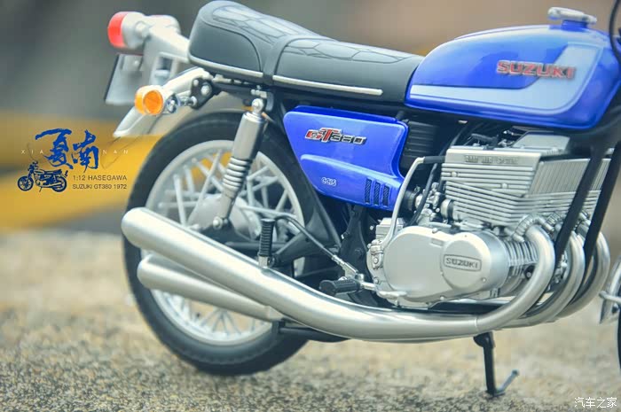

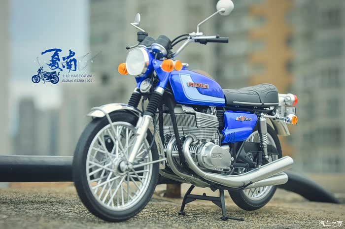

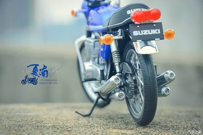

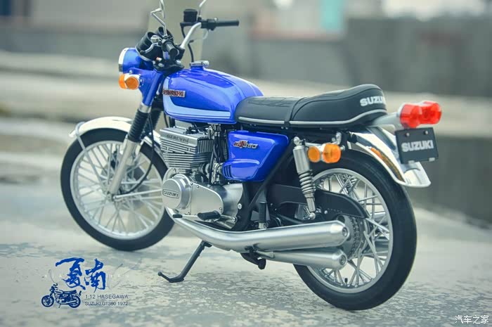

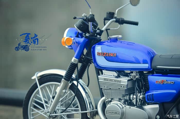

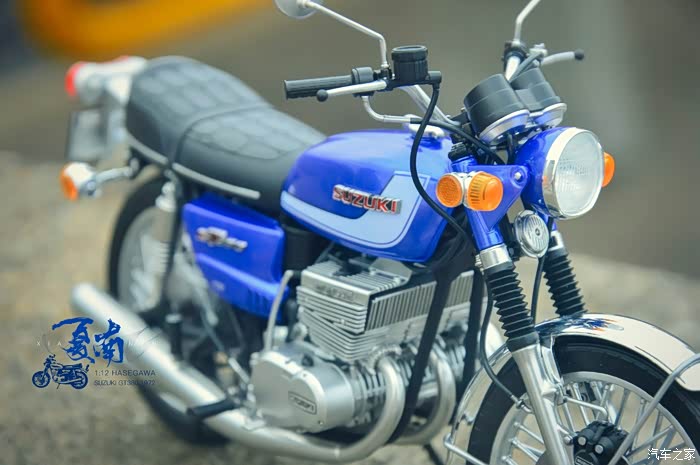

最后是成品照:
