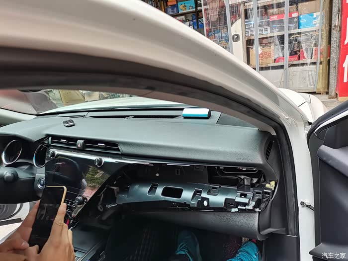

1.拆车机,高手帮忙下一切变得很轻松。

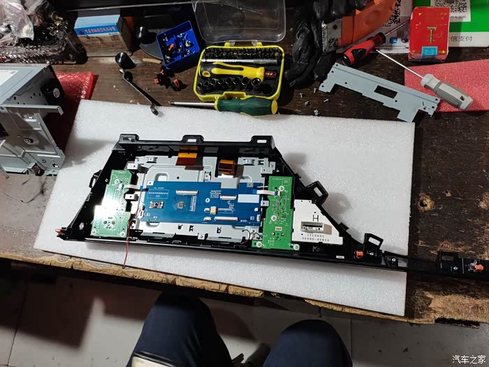

2.中控饰条都拆下来了,等着拆主机。

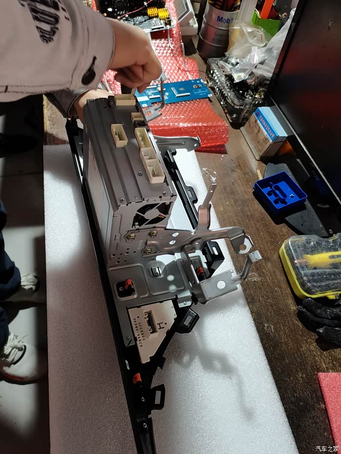

3.主机取下来了,准备动手换主板。
4.拆主机进行中,把全部螺丝拧下来。

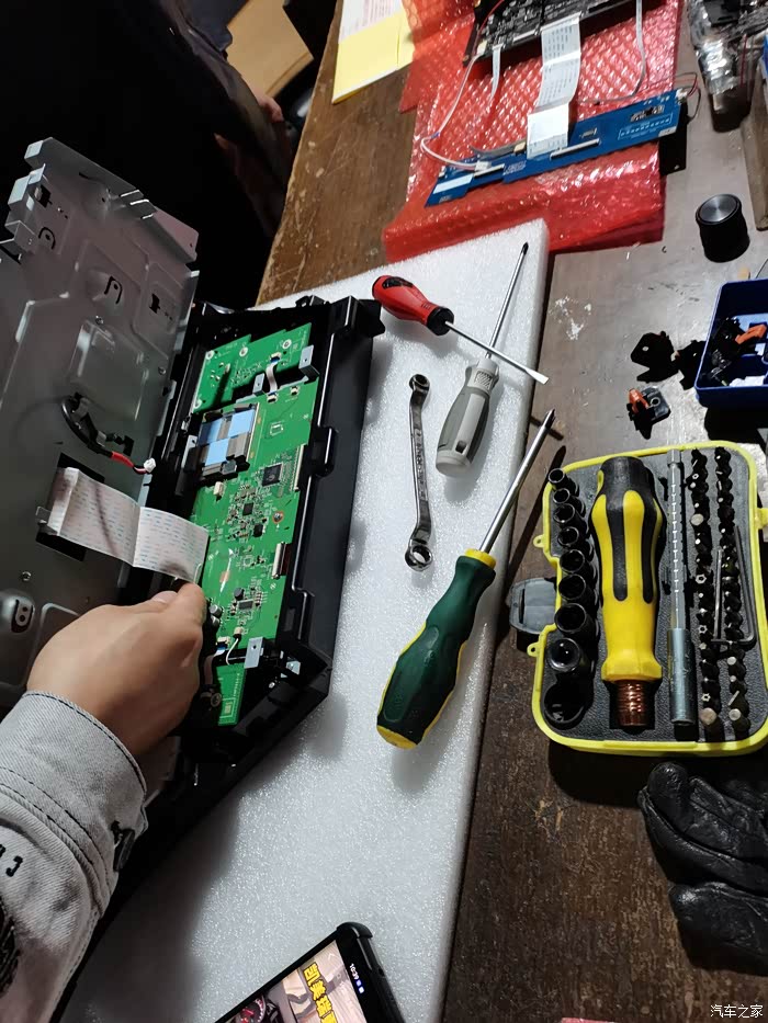

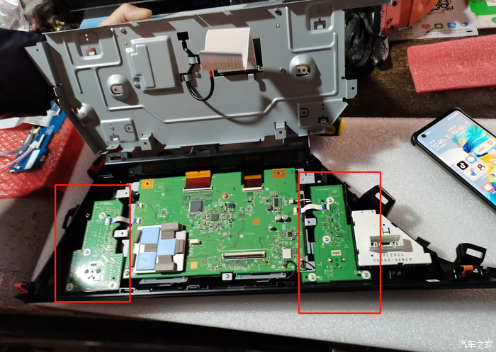

5.车机拆开了,原厂绿色的大板子。
6.千万注意,两侧的小绿板不用拆下来。
7.注意这里有个小卡扣,拆完螺丝,取铁盖子时,按一下就行,千万不要用蛮力。
8.紧张作业中,观察铁盖子线路。

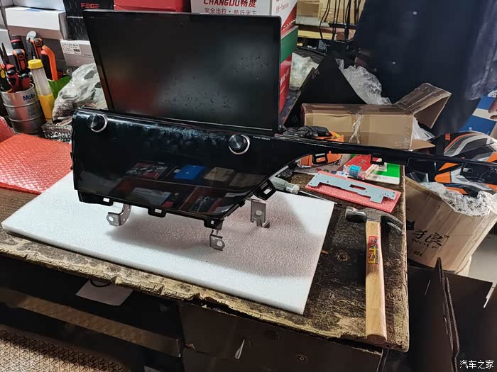

9.后铁盖处理中。
10.后铁盖处理要点,红框中的铁块需要敲平整,不然主板安装不上去。

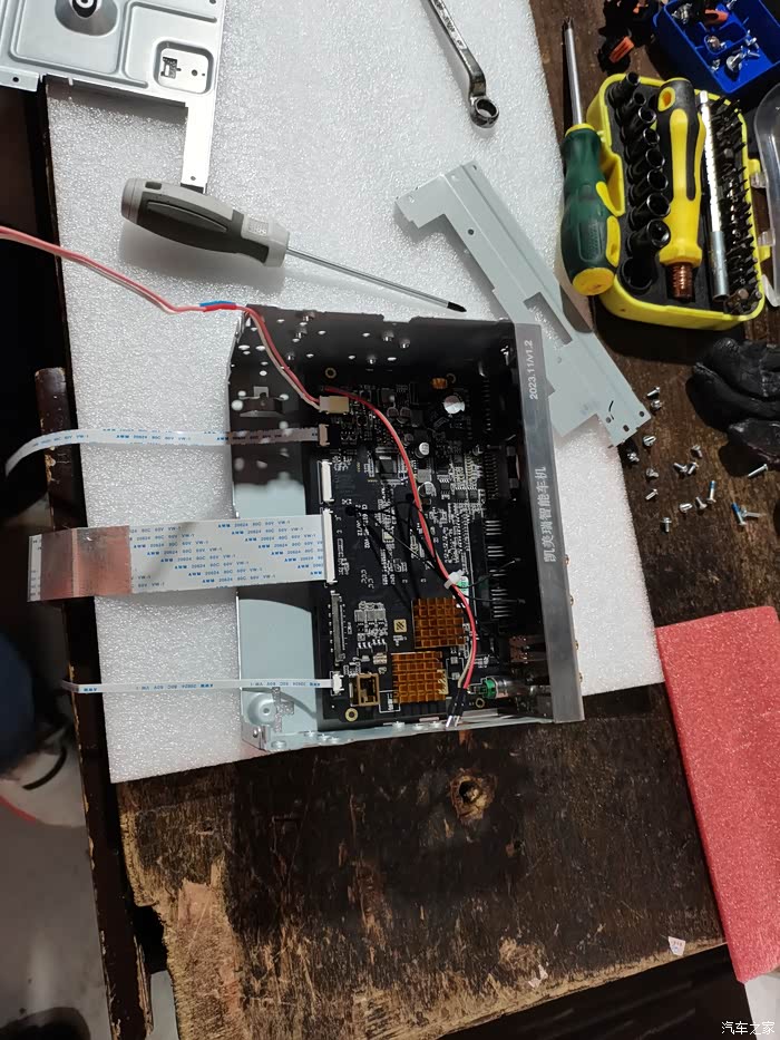

11.主角上场,黑金主板。看着用料就比较扎实,高端大气上档次。
12.主板盒子组装完成。
13.安装驱动板。蓝色的就是驱动板,安装比较简单。
14.连线,先连接这两根比较窄的线。
15.组装完成,提醒大家,排线连接千万要对准压实。否则影响使用。安装时忘了拍照。

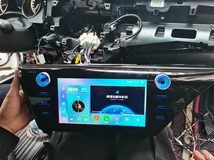

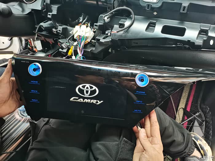

16.上车,一次性点亮,完美。

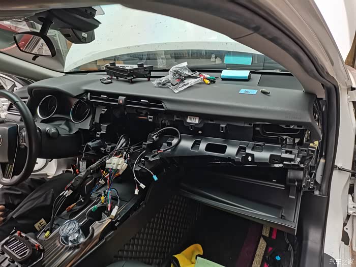

17.整理线束,按照教授给的线束一一对插,不要怕插错,有防呆设计。提醒一点,原装U***线束千万要用力插,不然无法接通。

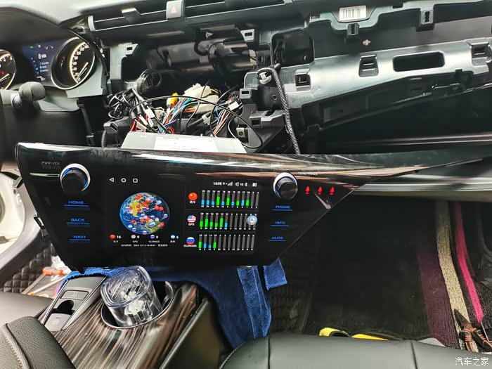

18.线束连接完成后,再次通电启动,顺利进入系统。

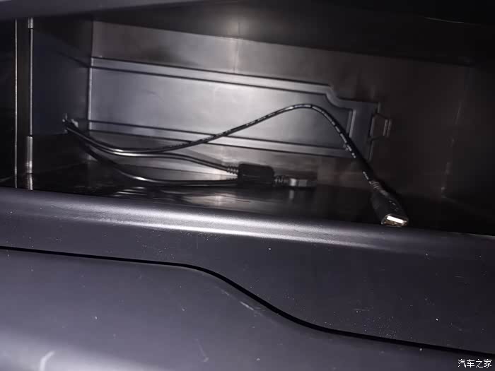

19.SIM卡盒子和多的两个U***接口放到了手套箱,便于以后更换使用。
20.定位模块特别值得表扬,北斗、GPS、格洛纳斯都兼容,搜星能力一流,快速定位精准。
