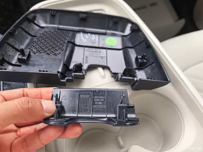

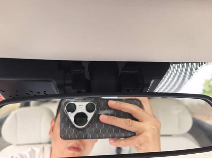

记录仪安装,首先拆掉后视镜这个壳子。
看图左右两边有卡子,最好用塑料翘板,翘两边,注意有点紧用点力。

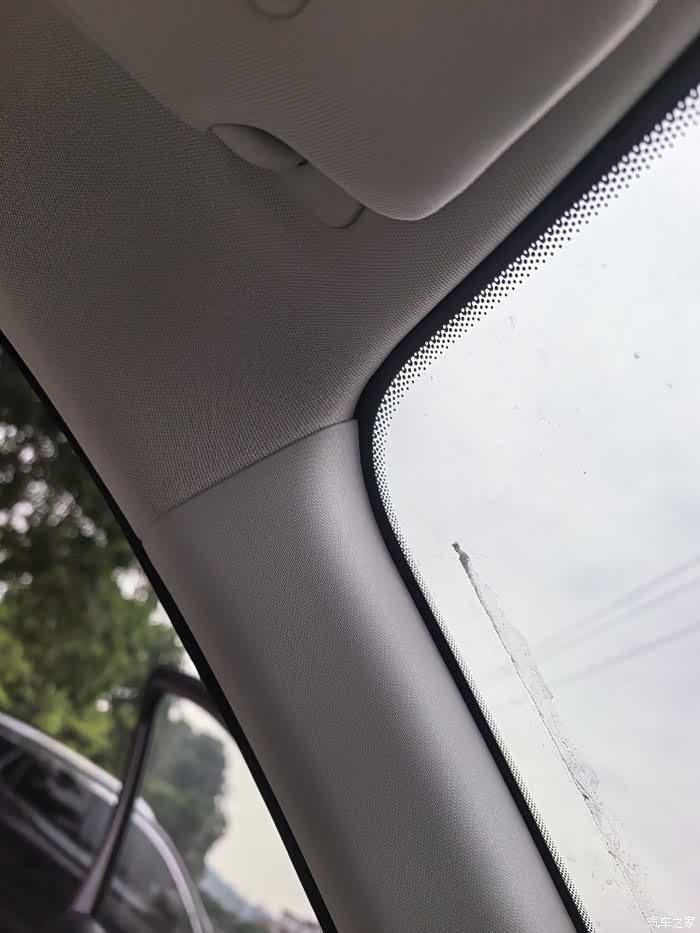

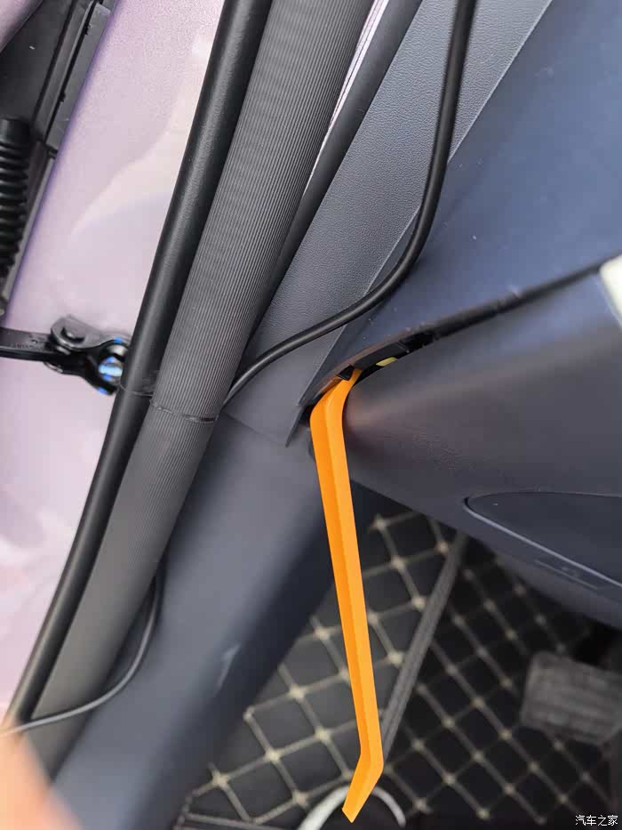

走线这个角注意,不要太用力,线往左边一下走。

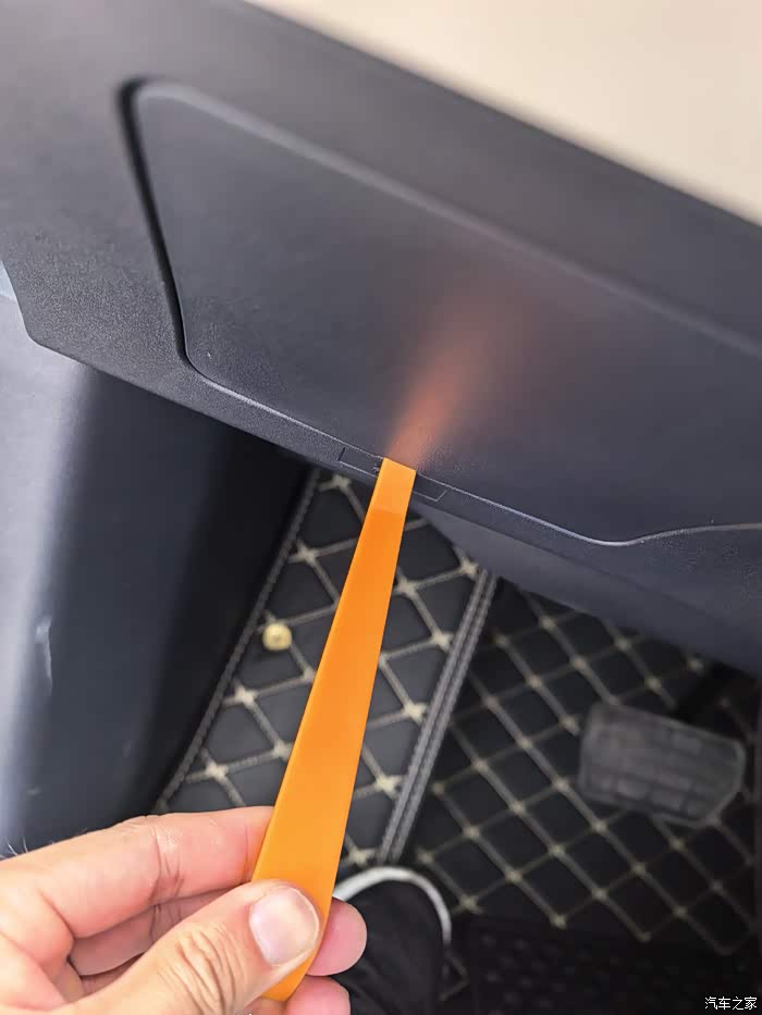

门边胶条可以拆掉走线,然后用翘板在下面开始拆开。

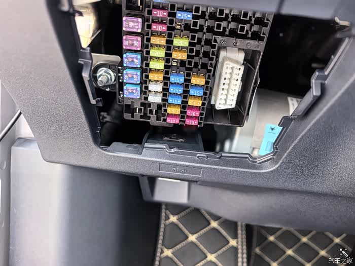

拆开这里就可以看到保险丝位置
打开上面盖子之后就可以看到保险丝了,安装之前记得给原车保险丝位置拍张照片,避免拔掉之后,想复原。

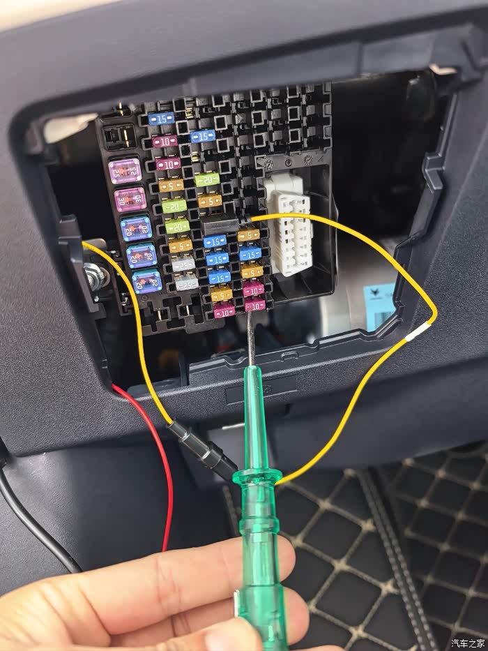

这个位置接记录仪的B+线,这个位置是原车有预留的空位,就是所谓的常电,接了就可以停车监控。

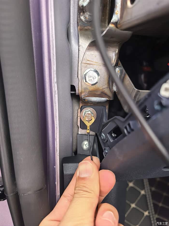

地线接这个位置,用10号套筒。

上图保险丝 拆出来 如图接好,之后就是复原。
