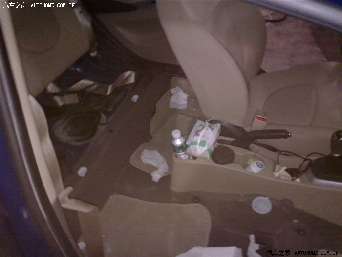

“骨灰”的赃车,真的好脏好脏..
车外
车内
还是车内,还是得继续
继续看赃车....

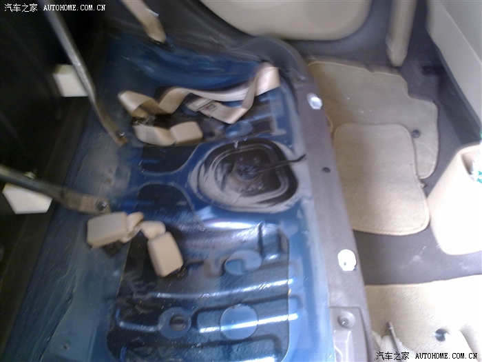

我们2人觉得应该后排比前排容易装,所以从后排先下手。熟悉了在弄前排就快手好多。
拆下来的后排座椅
要把原车的织布面料上的固定U型钉一个个撬掉(不止外围一圈,里面还有)我们拆到最后的驾驶位时已经不再一个个撬掉了。直接用美工刀割破织布面料。建议想自己动手的车友,开始时还是一个个的撬掉。

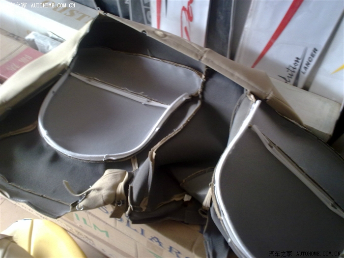

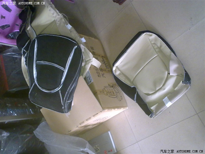

开箱取出品牌皮椅

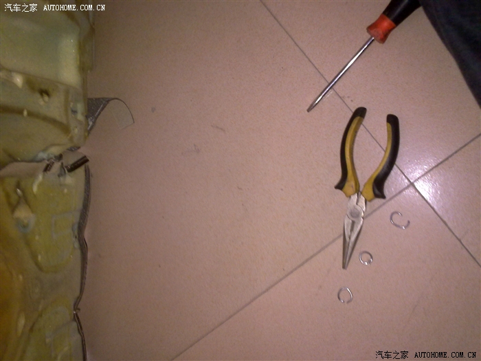

工具主要是一把经过加工过的尖嘴钳(当然还需要套筒等其他工具,这些金诚都有),钳嘴内侧有凹槽可以钳住U形钉,将皮椅背部的钢丝与海绵上钢丝固定。

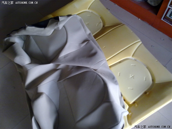

拆出来的织布面料,好脏。(这就是织布椅的缺点)

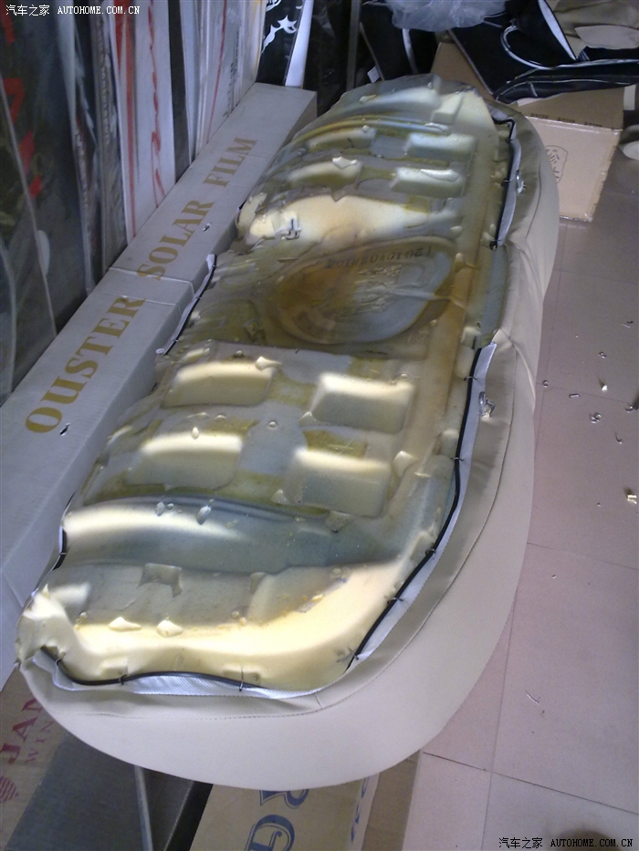

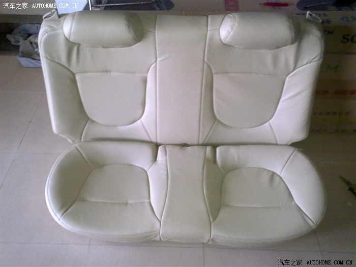

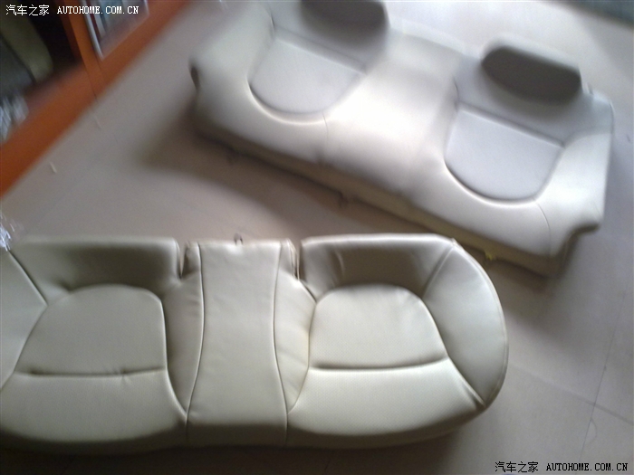

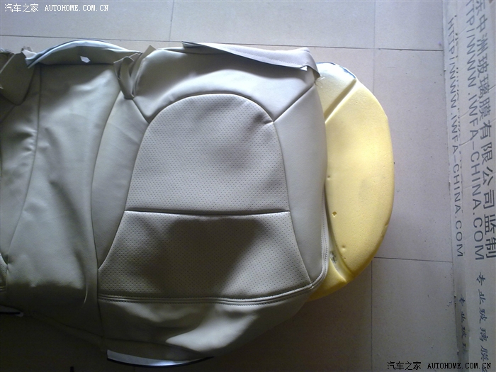

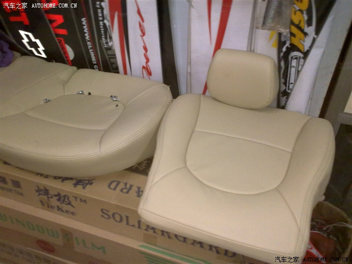

后排座位已经安装好。(耗时多少没去计算)有些皱皱的,是因为还没拍打摸顺。后排的靠位也拆解下来了,装好在拍打摸顺。
后排座位局部细节图。(第一次弄这个,有点皱皱的很正常)相信越下来装得越好!!
装好了的后排座位。

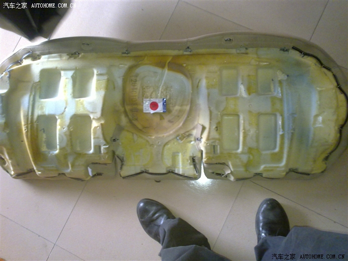

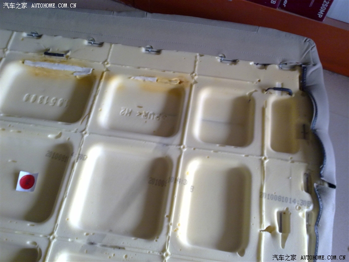

拆后排靠位,顺序还是一个个的撬掉U形钉....从外到内,装上新皮椅的顺序是从内到外。
大家看到海绵内的钢丝了吗?凹槽那里就是钢丝位,包在海绵里的。
后排成果图(拍打了还是看出皱皱的,金诚说等会用电吹风吹吹就能减少大部分皱皱

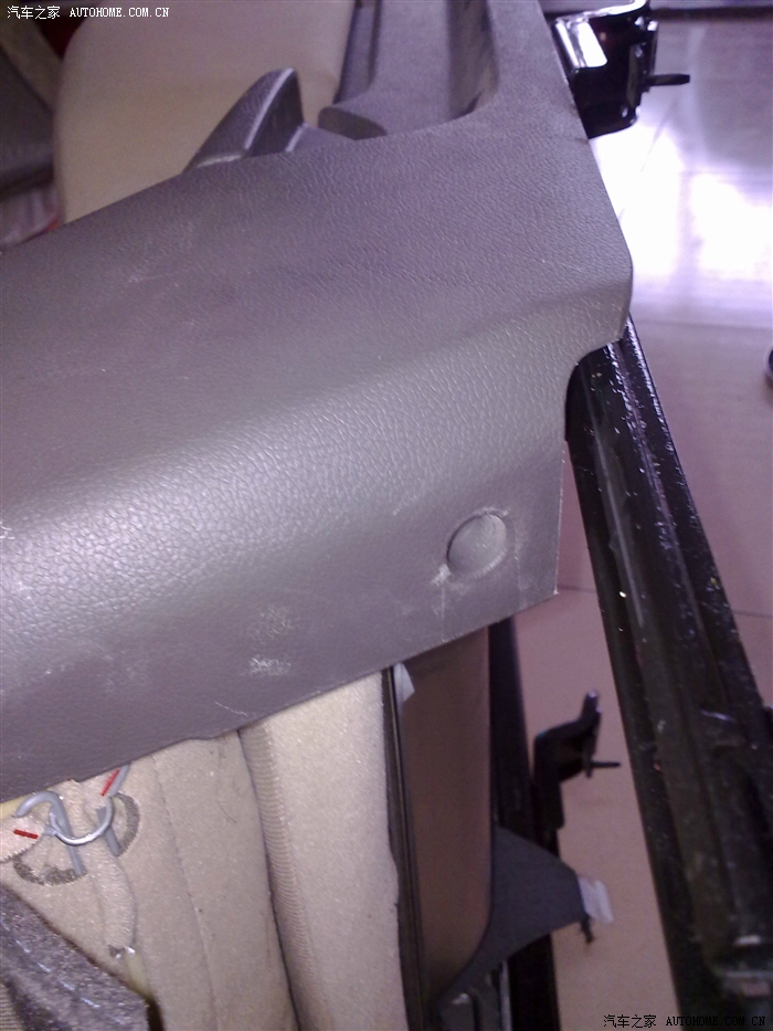

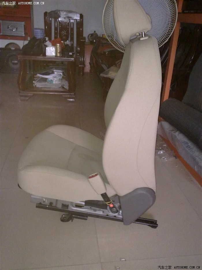

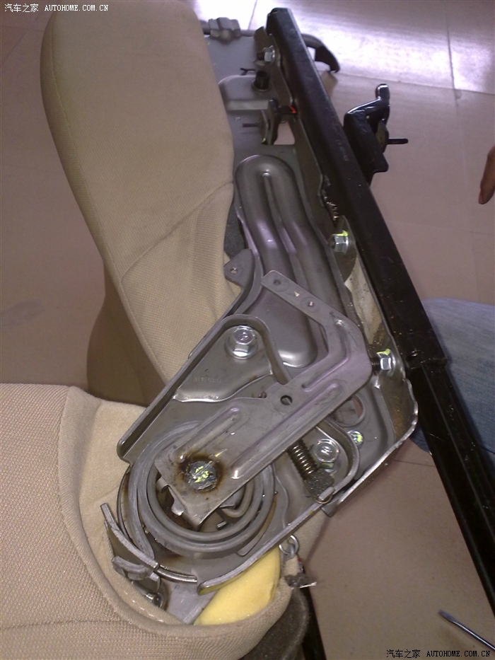

先拆开调整背靠位置控制这里,拆开后才能把座位与靠位分开来装。(先放开3个螺丝)
需要套筒,14号的

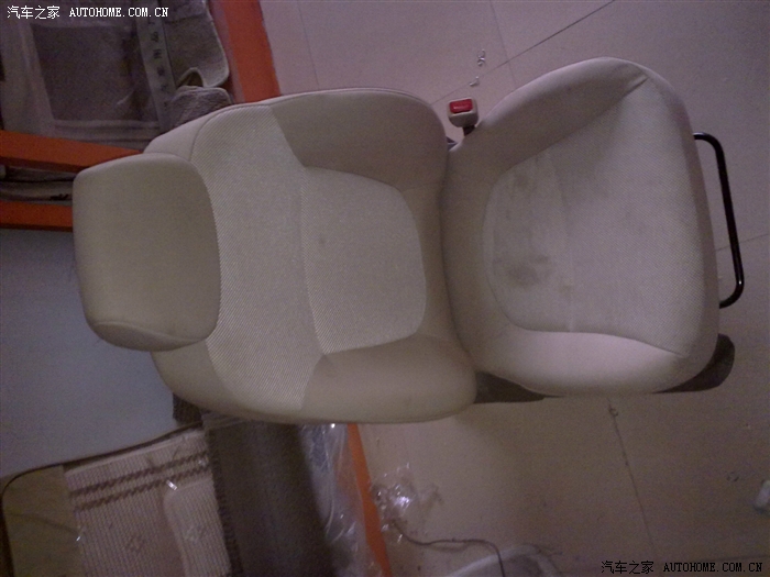

看出有多脏吗?!
织布面料就是无法清洗。

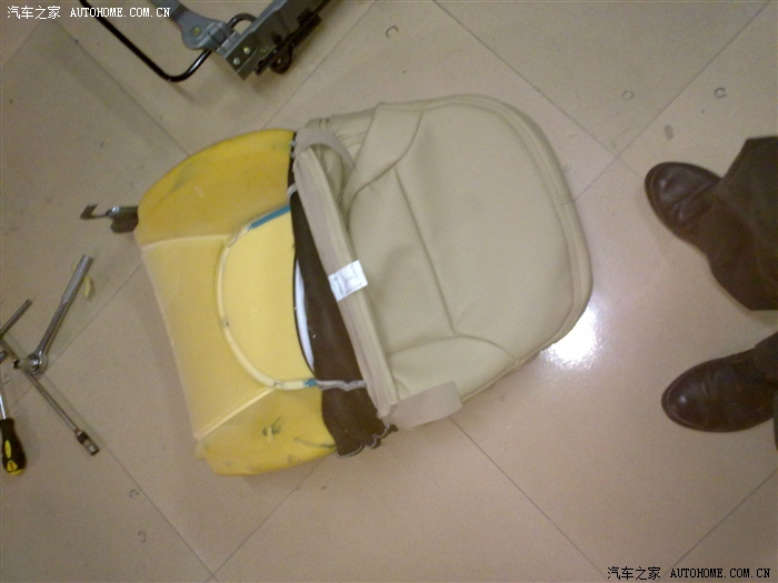

分离出座位与靠位。我装座位,金诚装靠位。有过装后排的经验后装副驾驶位时我俩分工合作。效率提高不少,具体多快?我们还是忘记去看时间了。

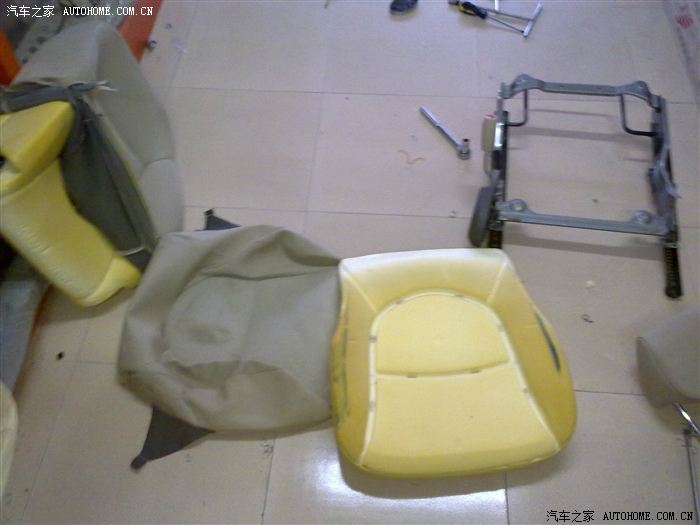

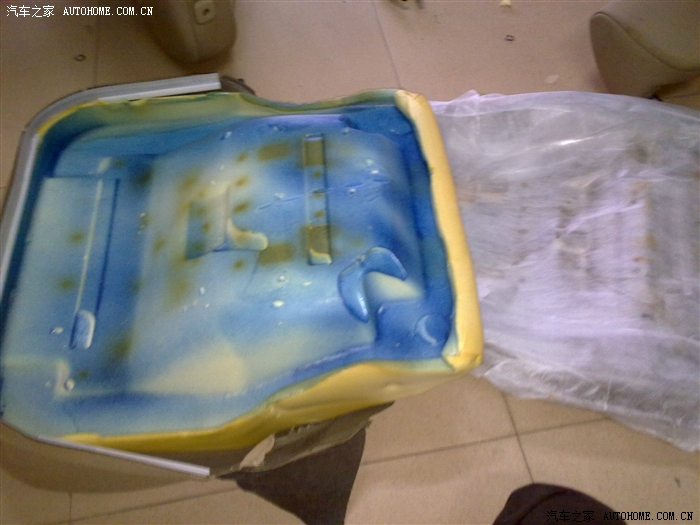

副驾驶位外围没U形钉固定,很容易就拆开外围,内围还是有,但不多。

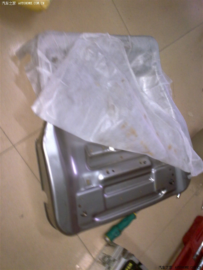

拆开的座位。海绵底下的铁。包着一张油纸(防锈??)拆这出来要放开4个螺丝。

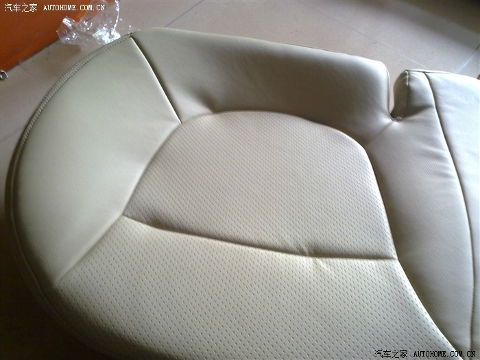

金诚上手快,副驾驶的靠位已经装得7788了。我还没固定好..(人家是弄汽车美容的,能不上手快嘛?!

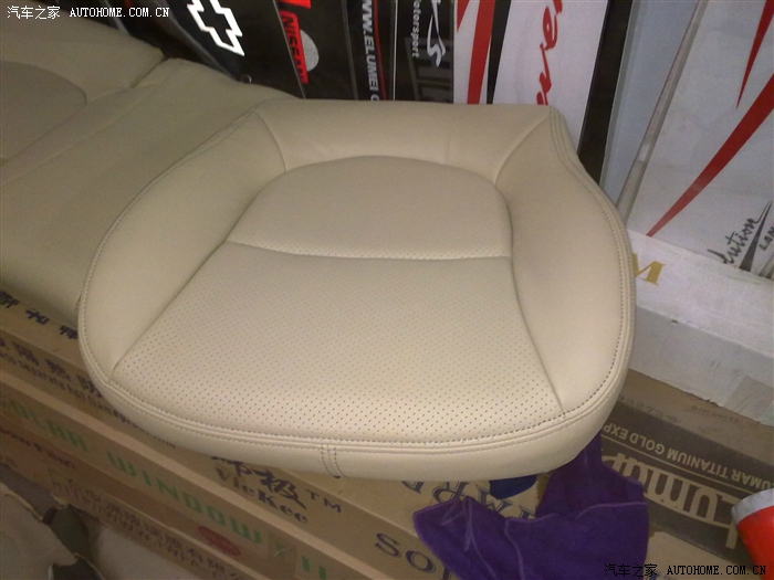

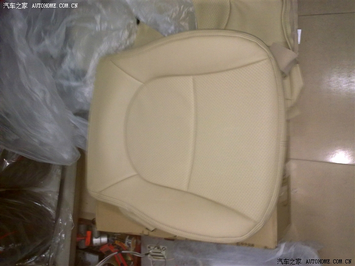

哥,终于装好了座位,比起刚才装的后排明显少了很多皱纹吧。我想我也开始熟悉了。装皮椅并不难!

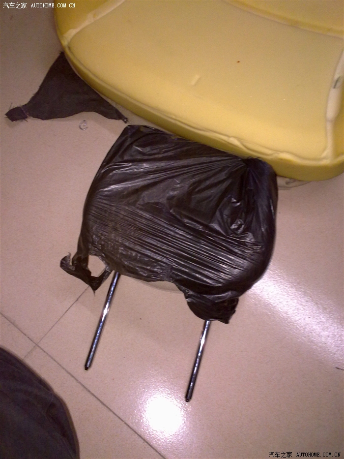

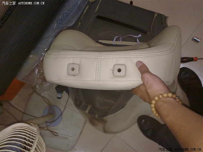

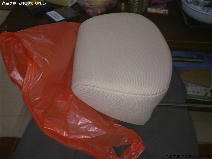

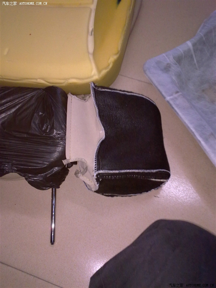

大家猜猜这是哪部位?!对头枕!但为何要套个塑料袋呢??
答案是:头枕这里没U形钉,无需拆解。为了皮套容易套进去就得先套个塑料袋在套皮头枕。(滑好多,省力)
皮头套要翻过来才能套进去。

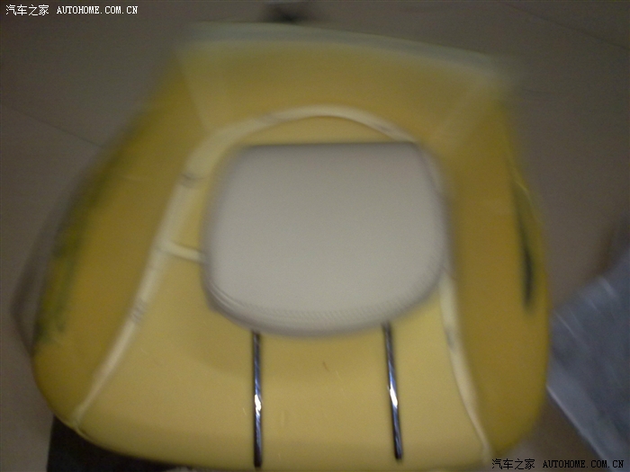

装好了的头枕(酒喝多了,手抖.....)坛友们见谅哈

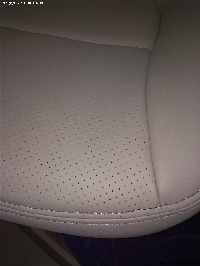

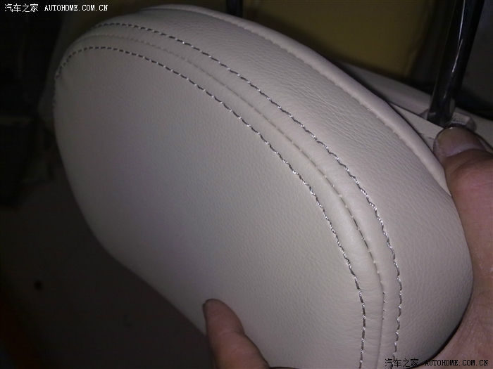

来张微距拍的细节无码图!
缝工不错哦!
座位与头枕

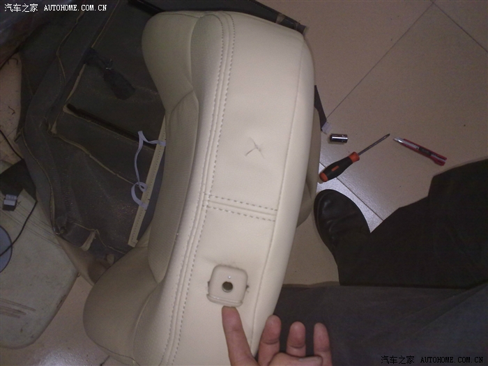

金诚安装一半,跑去给客人洗车去了(赚钱要紧)。副驾驶靠位剩下的只有我来装(我不会在意的)。
插头枕的那里,用美工刀割个X。然后藏到塑料下面就好。
看清楚了没?!在来一张。

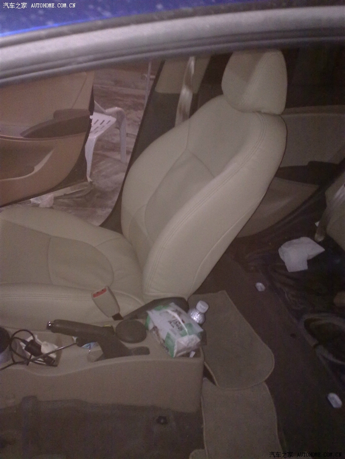

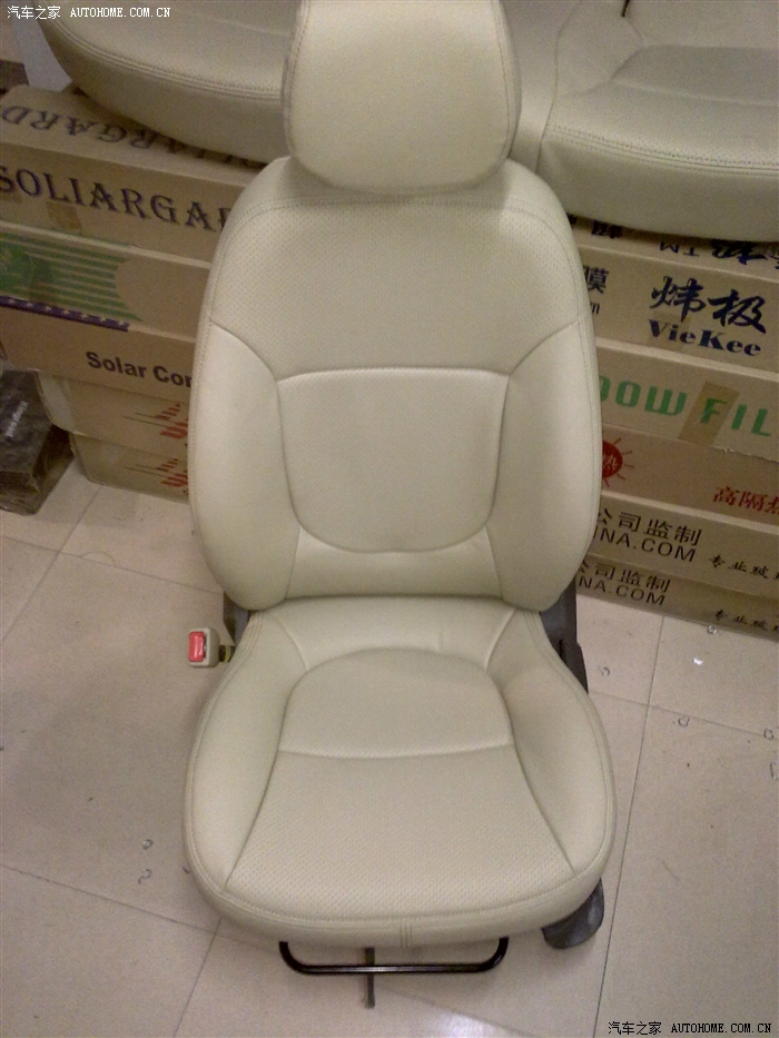

来咯来咯!!副驾驶位效果图!(座位、靠位、头枕)

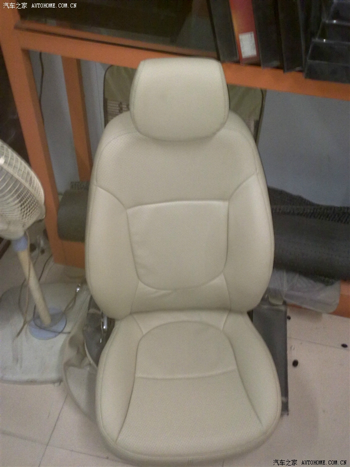

驾驶位座位(安装过程与副驾驶一样,就直接上成果图)
局部、无码。基本没皱纹了!
驾驶位全景。

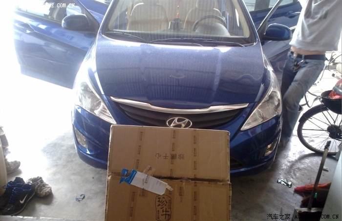

大功告成!!!
全过程从14:28到20:30,中间吃饭休息半小时。
几小时下来,两人的手指都很酸痛,边喝茶边等群友骨灰来验收。自我感觉比外头职业安装皮椅的店安装的差不了多少,只是我们不熟练耗时多。虽然是免费为群友安装,但我们乐在其中......
