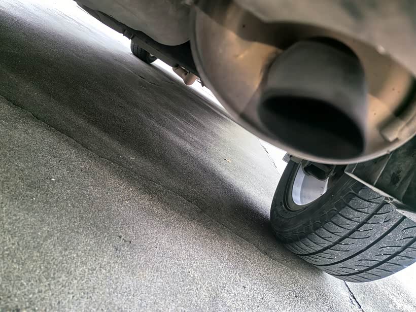

车子一直用20机油。行驶了10来万公里。想着用30机油好一点。用了三瓶30的。这次又换成20的。现在1000公里发现烧汽油了。后排气居然发黑。各位大佬,这个该怎么解决问题严重吗?
要马上换成30的吗?

排气孔黑不等于烧机油,没病别自己瞎琢磨

也许是你加的汽油不好。

多少都有点黑

如果是烧机油的!就先检查机油尺看看,再行驶多少公里后机油是否有减小!如果汽油不好!空气滤清器脏污了!火花塞有积碳!燃烧不充分管口也会黑的!如果是机油有问题真的不好说!

黑是燃烧不好,不是机油,我那启悦没黑,有灰色粉状的东西,能抠出来

这焦距对的呀,看不清,先看看油耗高低,有可能燃烧不太好了

汽柴油机排气黑,正常的吧

去维修店叫师傅检查一下气门油封

是不是废气阀的问题
