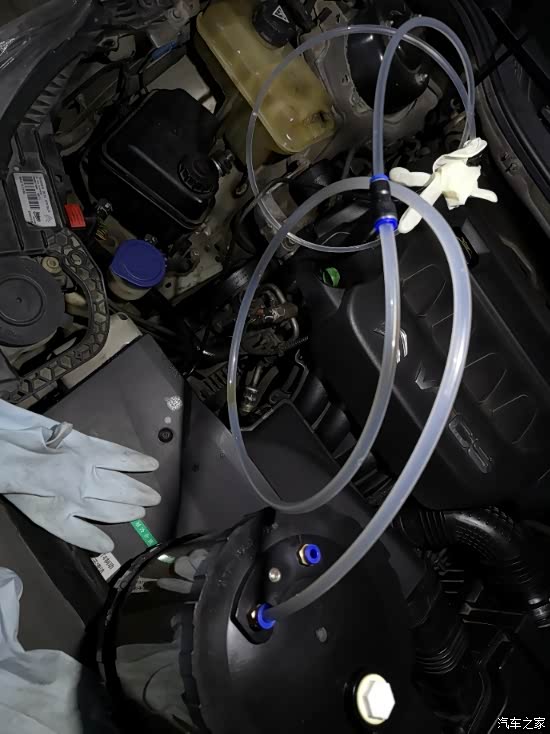

AMDXiaoLong 2019/02/08 21:05:33 发表在 339楼

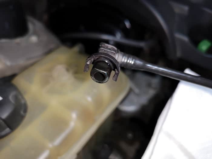

电动抽油的,用来抽防冻液,不用拆底部,就是通过抽取置换防冻液,这个冷车置换率还是比较高,过一段再置换一次就可以了。用的防冻液可以5年18万公里。
