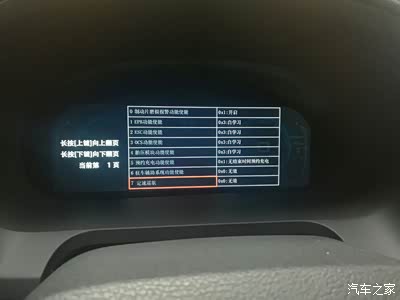

第一页
长按下键翻页到第二页
下键移动到第四项,按确定使右边有框,再按下键开启。关机重启。
搞定!
这么牛逼的功能搁其他厂家绝逼玩命宣传,但比亚迪就是不走寻常路,居然藏着。我来教大家开启方法。1.关闭全车电源2.按两下启动按钮接通全车电源,但是不发动车子(实际测试直接启动车子到OK也可以)3.仪表背光手动开到最亮,到“铛”一声,4.系上安全带,5.踩住刹车(很重要,一直踩着)。6.操作方向盘左边按键上上下下(各按两下)有没有像魂斗罗调30条命?再短按确定键一次,最后长按确定键不放待仪表上出现后台设置。7.仪表盘出图示表格后台,长按下键翻页到第二页,上下调到第4功能,按确定使右边有框,再按下键...

taotao0210 2016/01/06 16:51:42 发表在 35楼
楼主,你好,请问仪表背光亮度调节是用那个实体按键调节吗?还是需要用多功能方向盘到设置里面去调节;另外上上下下这个里面的上上下下按键时指确定那里的上下箭头按键还是说模式切换那里的上下按键啊 我试验了好多次都没调节出来..........
