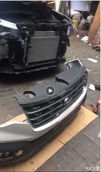

没想过发帖,所以没照照片,汽车之家图片代替,拆除前保险杠,需要两个人协同完成。

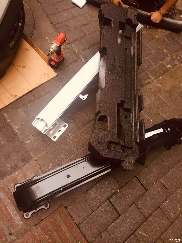

拆的时候找张纸板,拆下面几个塑料钉的时候可以垫,拆完可以放前保!拆除后两侧各有4颗M8的螺丝,拆除即可,好像是左侧有颗M6的,也需要一并拆除!
黑色是拆除下来的,单层冲压钢板,预计1,5mm内,白色为铝合金,厚度6mm.
记得拆下来后先用原车的泡沫和新的铝合金配合一下,用刀子割掉干涉的部分,否则转前保不好安装;
另外就是记得插上前雾灯的线束!!!!!!!!!!!!
