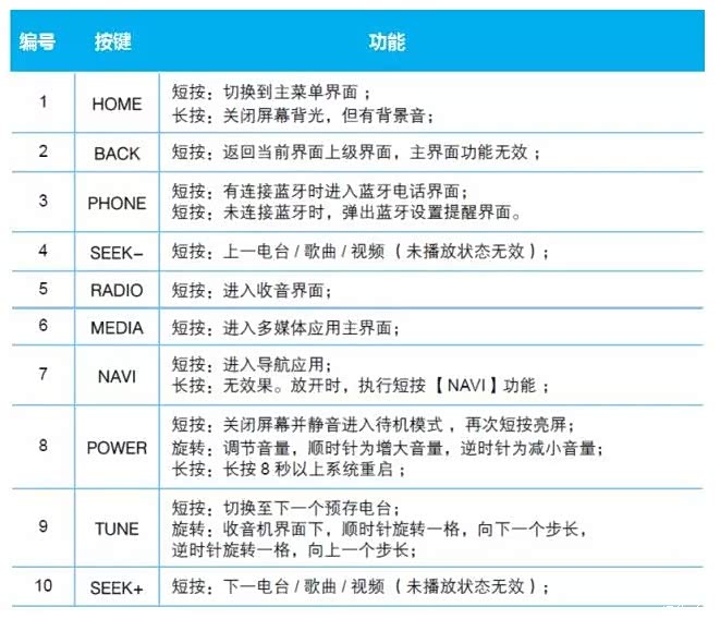

方向盘按键图解
多媒体界面按键图解

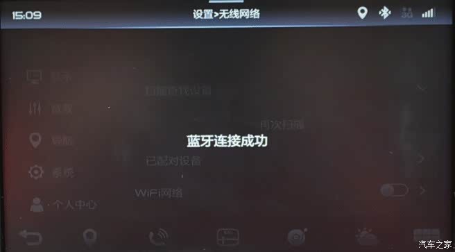

●  蓝牙连接

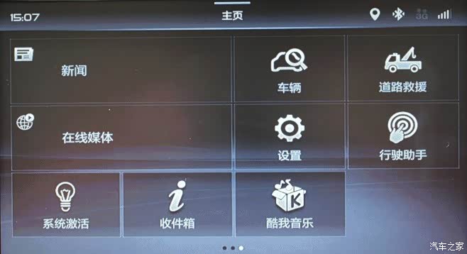

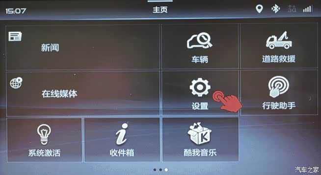

▲第一步   打开车机多媒体,滑至第三界面,点击“设置”,进入设置界面;
▲第二步   在设置界面选择“无线网络”选项,打开车机多媒体蓝牙,扫描查找设备>再次扫描;
▲第三步   打开手机蓝牙在手机上完成车机与手机蓝牙配对,配对成功后车机显示的手机名称,点击“连接”,蓝牙连接成功。

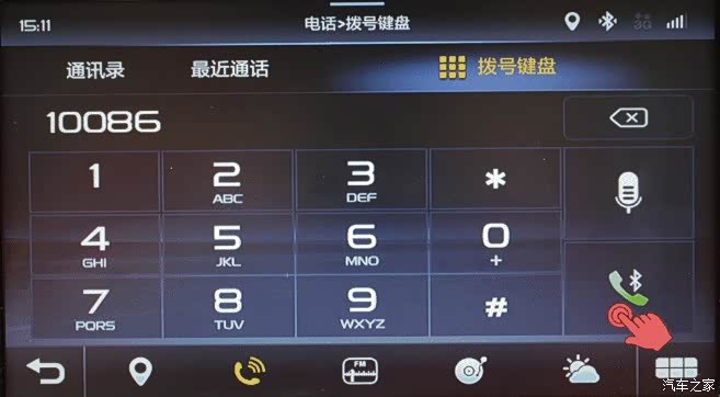

●  蓝牙电话

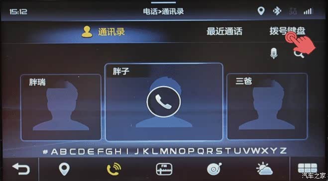

▲ 蓝牙连接成功后,手机通讯录即时导入车机,点击主界面“电话”选项,进入车机蓝牙电话界面,即可使用车机蓝牙电话功能。
☆输入电话号码,按屏幕上的拨号键或者方向盘上的拨号按钮可以进行拨号;
☆当有电话进入时,可以用方向盘上的接听键和导航屏幕上的接听键以及手机上的接听键接听电话;
☆在进行通话时可以对通话进行选择是否手机接听,进入私密模式(声音在手机上)。
★如果在通话中感觉对方声音较小时,可以调节音量调节旋钮和方向盘上的音量调节键进行音量调节。

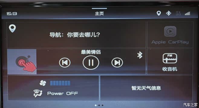

●  蓝牙音乐

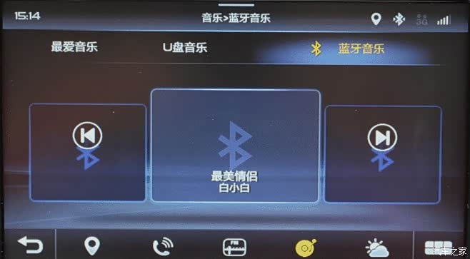

▲ 蓝牙连接成功后,手机音乐APP本地音乐即时导入车机,滑至音乐播放器界面,打开手机音乐APP,车机蓝牙音乐功能即时开启。
★使用蓝牙音乐时,建议将手机音量调至最大,再使用车机音量调节调至合适音量。
