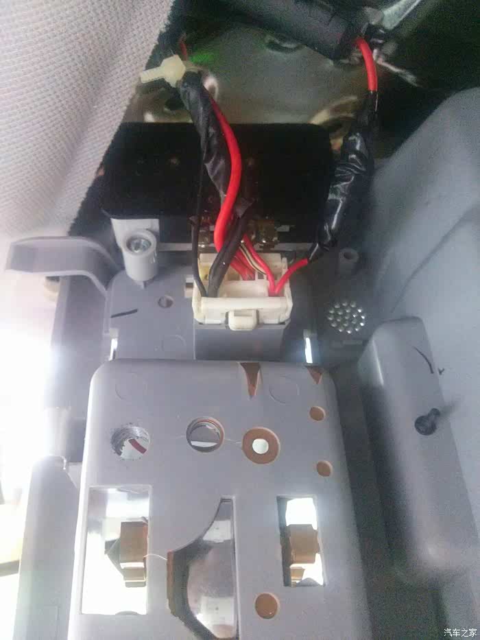

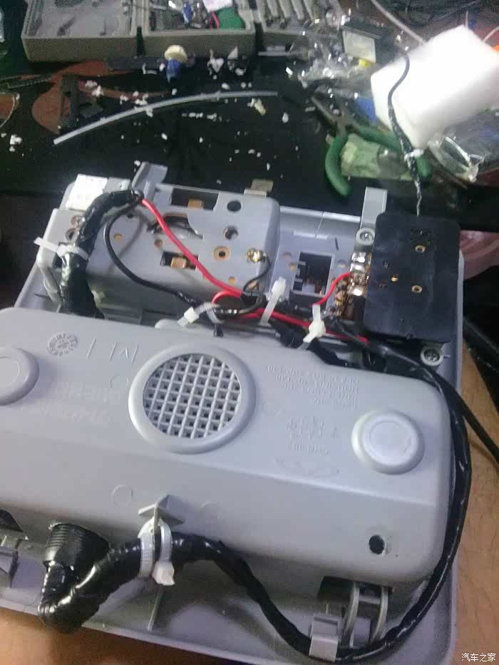

就是记录仪天窗取电,由于记录仪老了,点火启动时回死机,干脆把之前日行灯的控制器接上 实现点火后才启动,这样我的老记录仪还能发挥余热。
另外一直想加个氛围灯,干脆一起来。

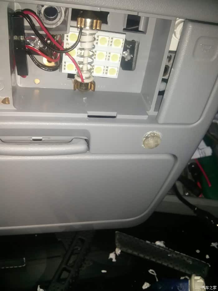

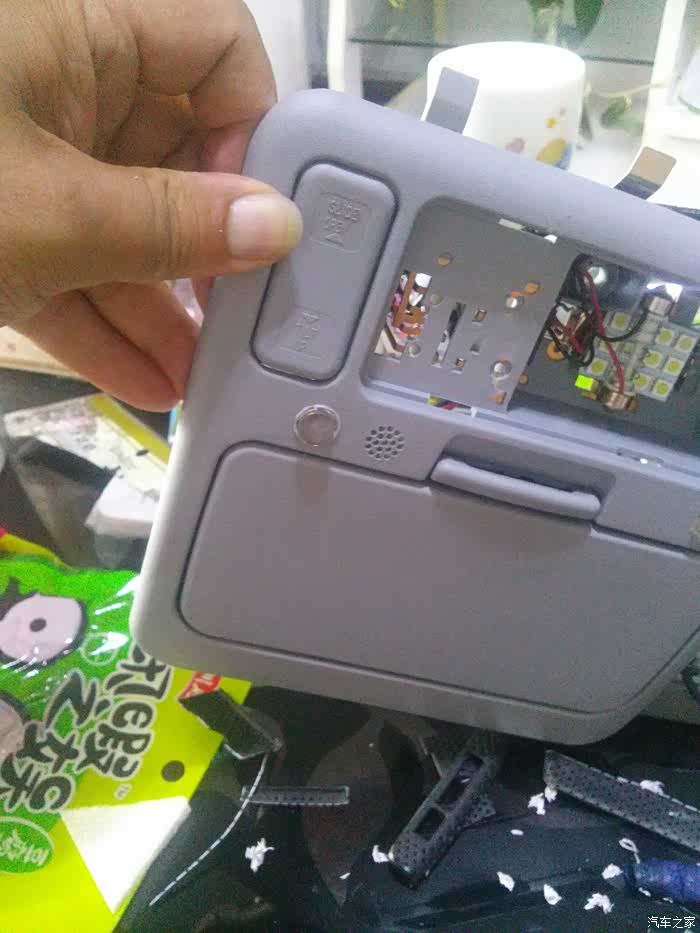

先拆灯,就三颗螺丝

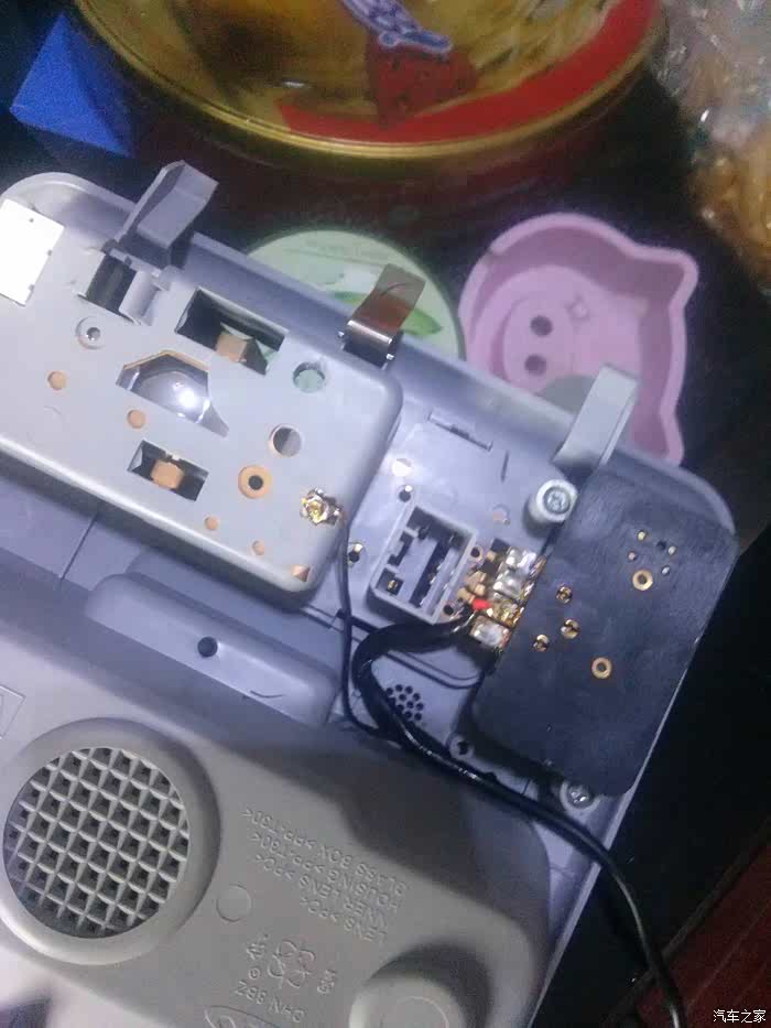

准备焊接

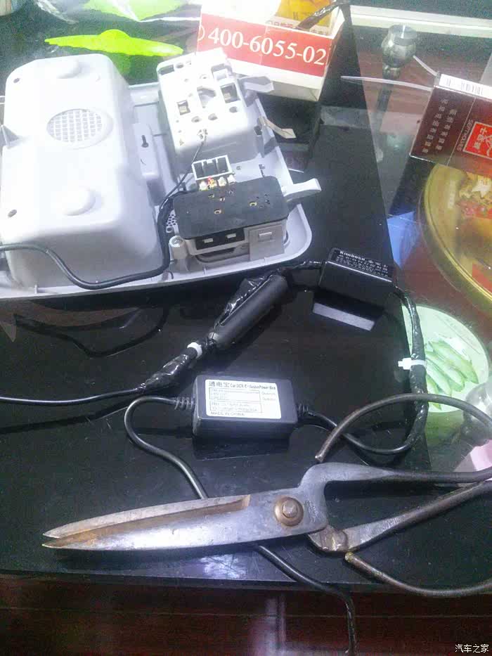

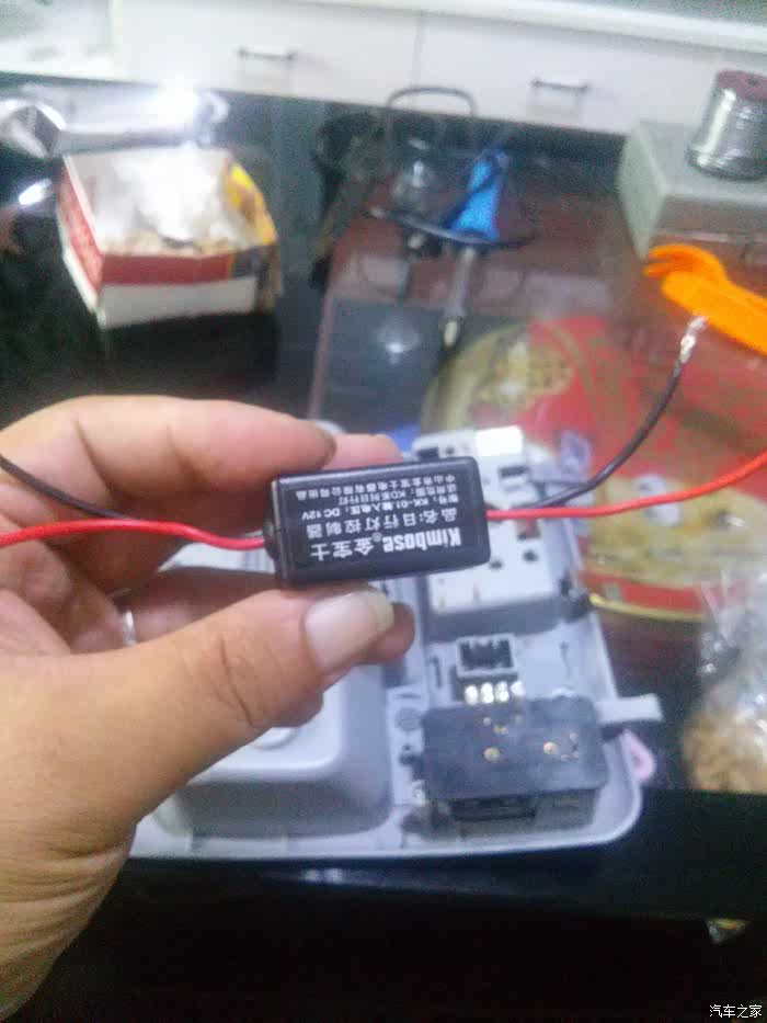

日行灯控制器,点火后才接通
焊接取电
加个保险丝,控制器和降压线串联

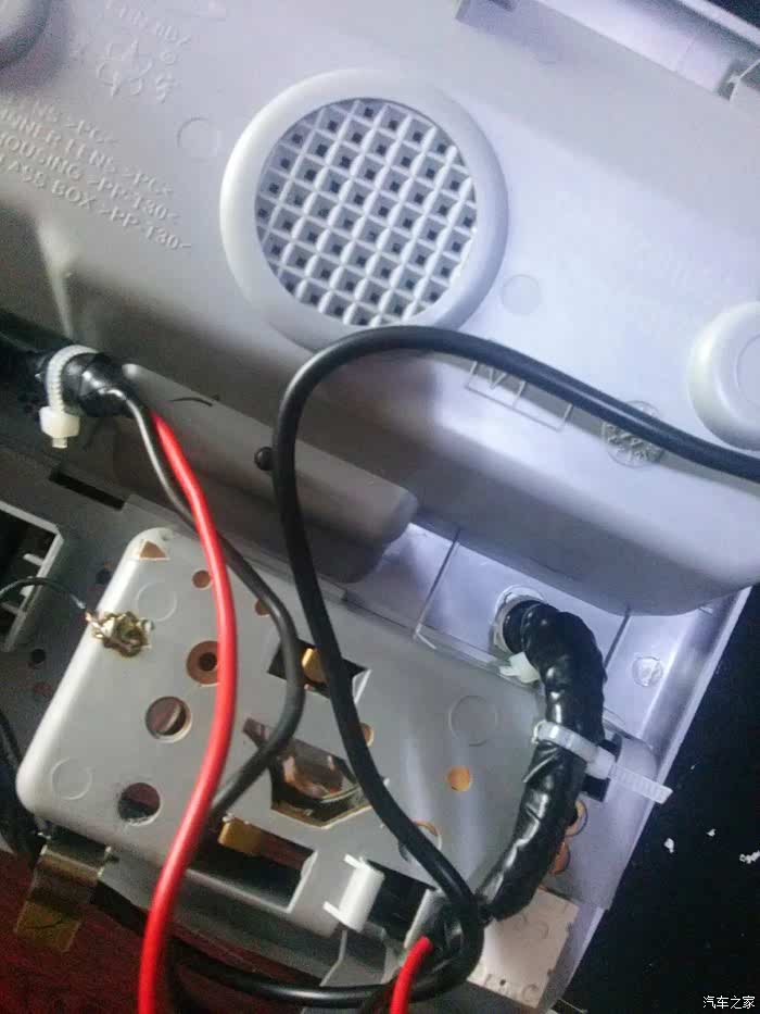

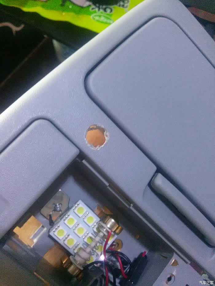

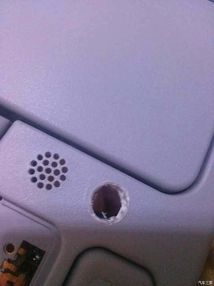

打孔
另一边
接灯泡,灯泡就是变色led灯泡,用了好几年了 一直很好
插入灯泡
另一边
加开关控制灯泡,接线就直接降压线

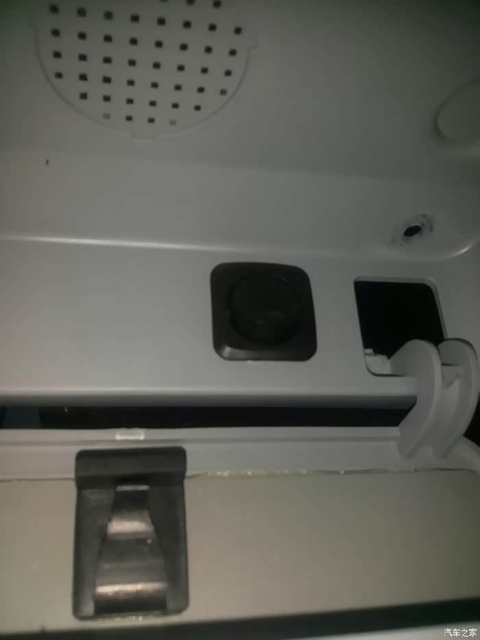

开关装在眼镜盒里面,从外面看不见

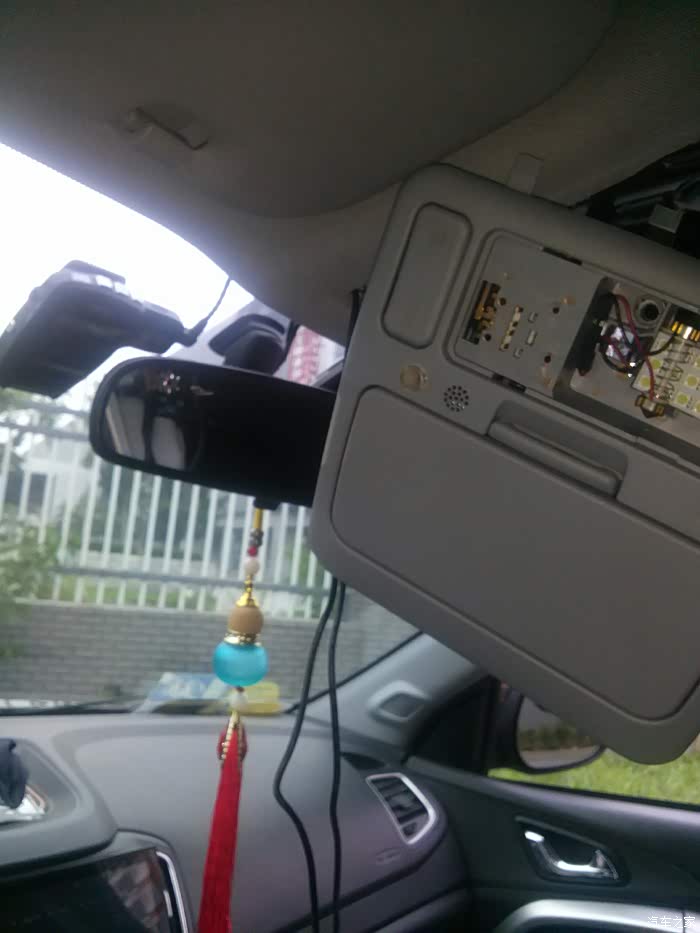

回车上准备安装

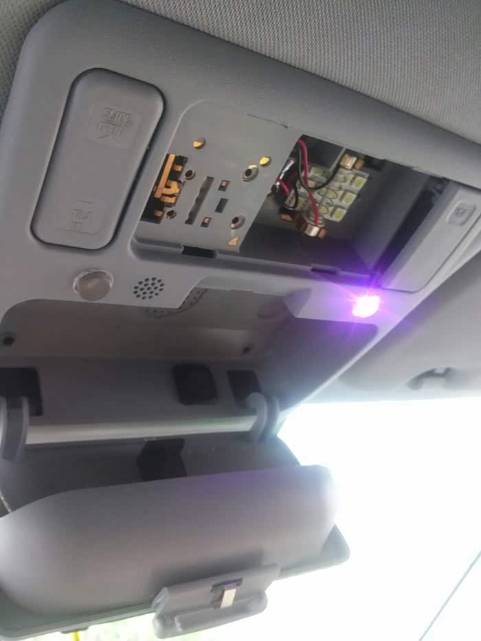

先试验一下,一切是预料之中

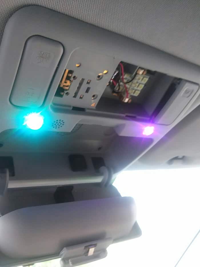

彩灯
怎么样
白天就这样,有时间晚上上图片,再配上劲霸歌曲同你的女友...
一切正常,记录仪点火后才启动,熄火后断电。

强悍的动手能力
2016-07-21 19:54:16
剪刀是亮点
