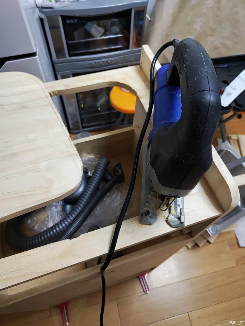

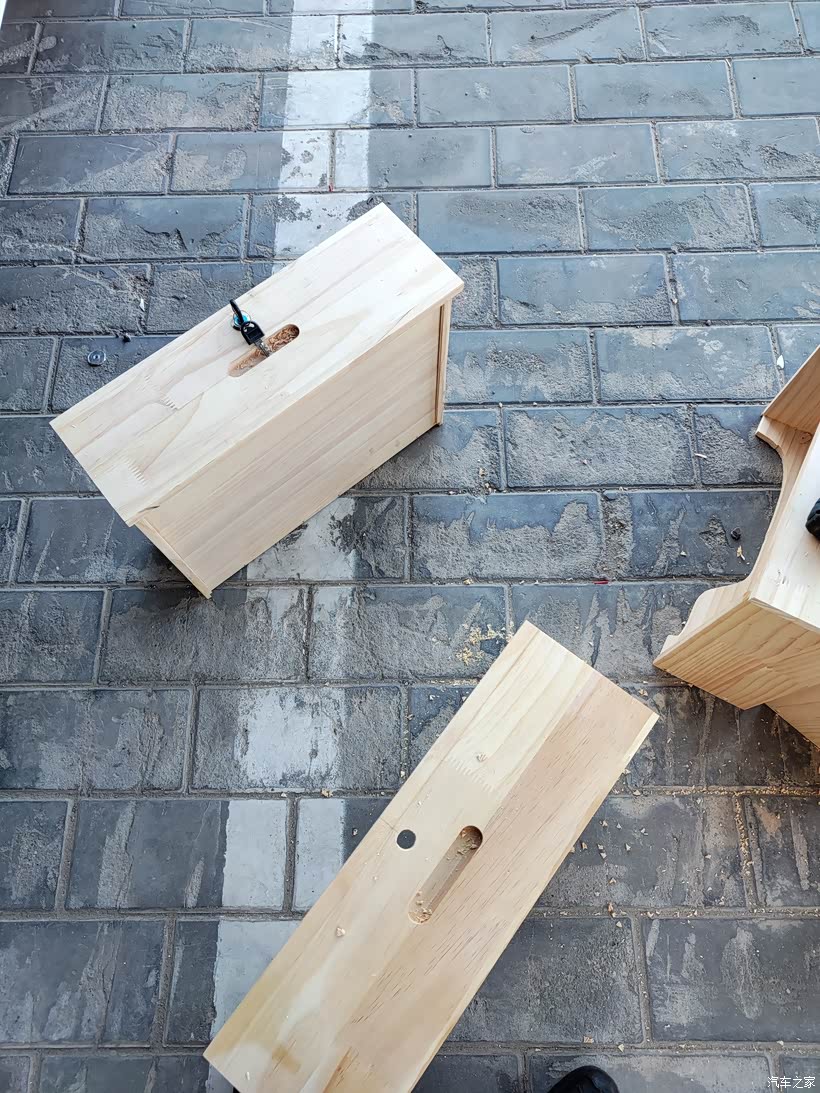

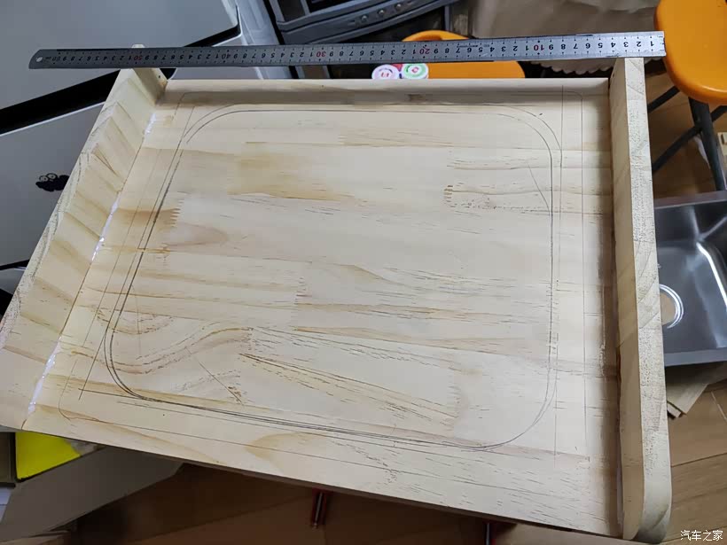

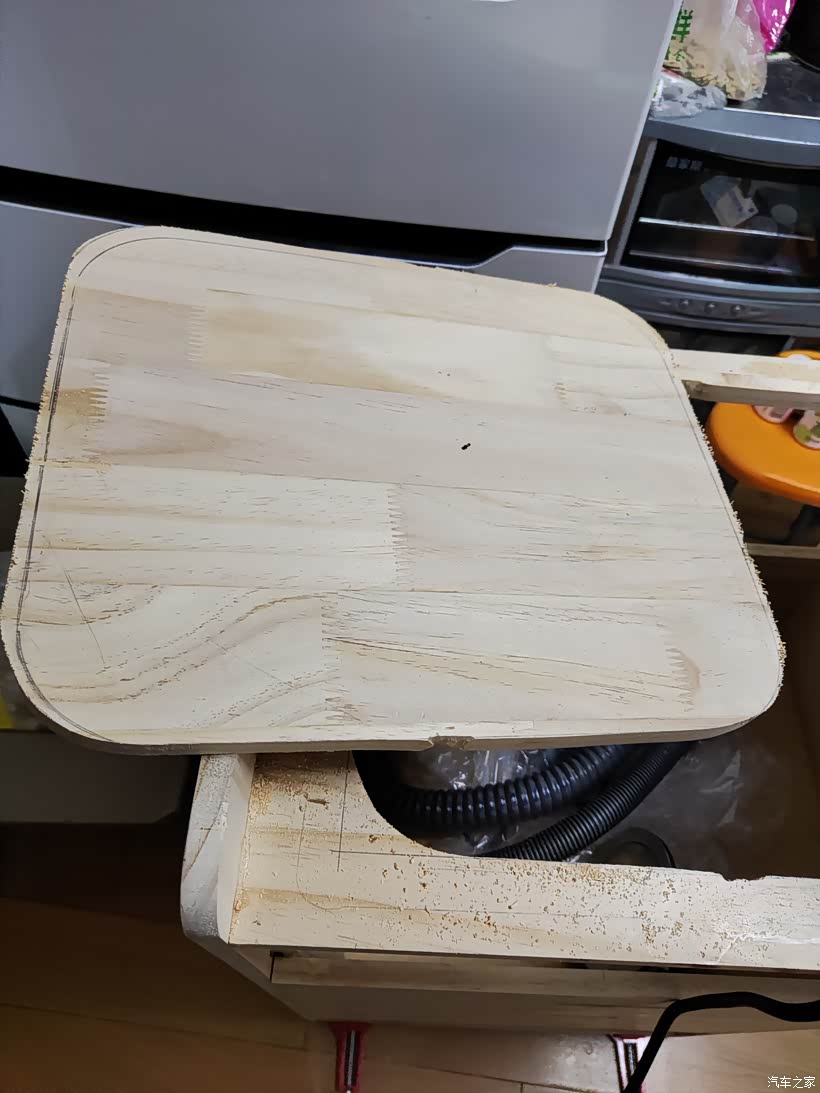

洗手盆水槽柜制作:准备给御风加边柜,买的抽屉柜自己打孔。后面改成细下水管、侧拍下水器

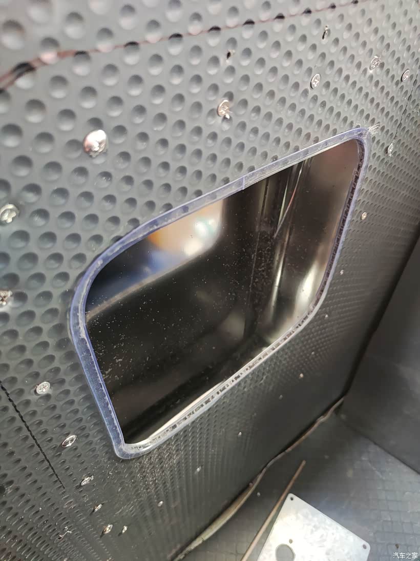

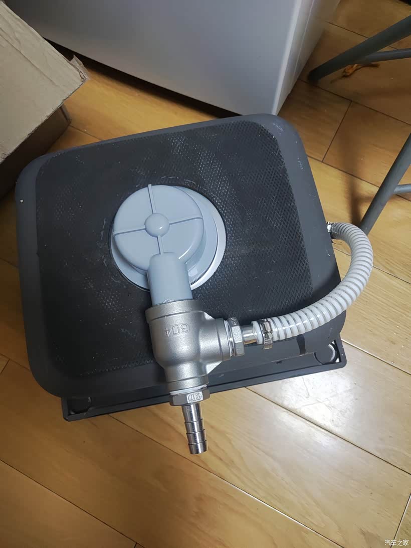

改侧排下水,水管改细,内径16mm。变径三通是1.5寸变1寸,完美贴合。

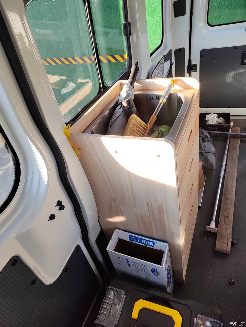

装上以后的效果

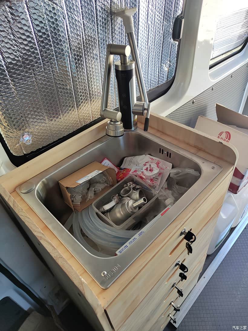

行车中抽屉往外滑。因此装了锁。随便说下,这个指接板容易变形,但是比较轻。

进展缓慢,电加热水龙头装上了。

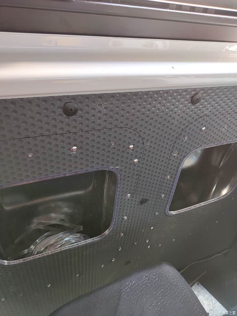

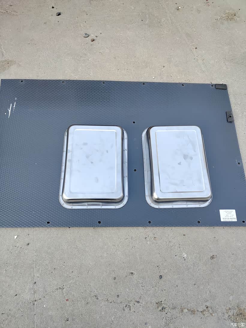

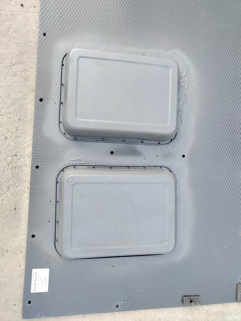

墙板挖了个储物格。喷了底盘漆,防止噪音。
