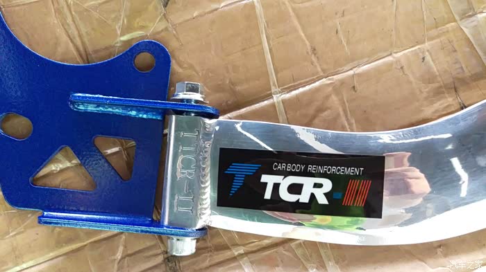

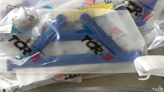

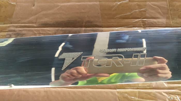

TCR品牌,包装还是很严实的。
TCR品牌
TCR品牌

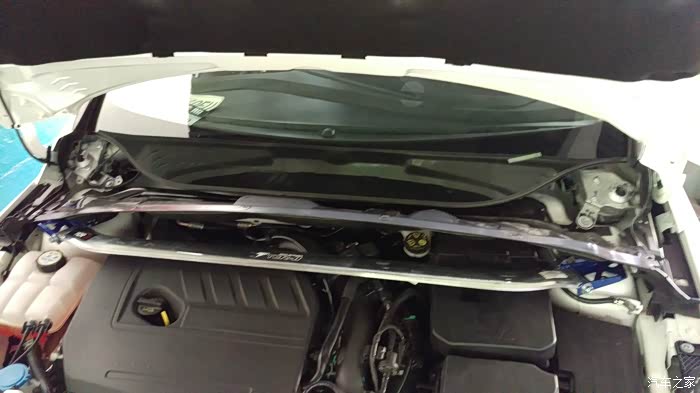

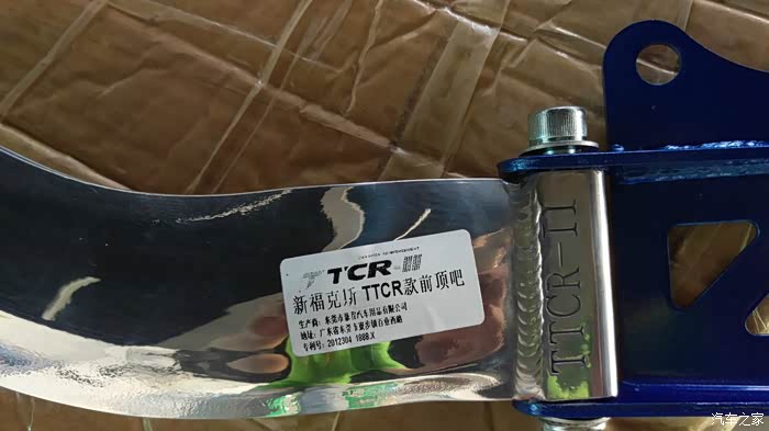

TCR品牌,前顶吧

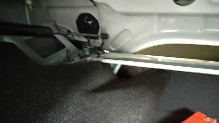

顶吧安装效果

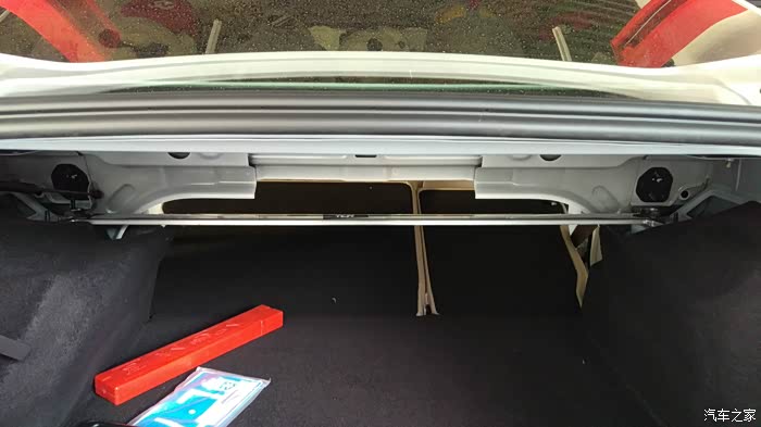

后顶吧安装效果
后顶吧安装效果

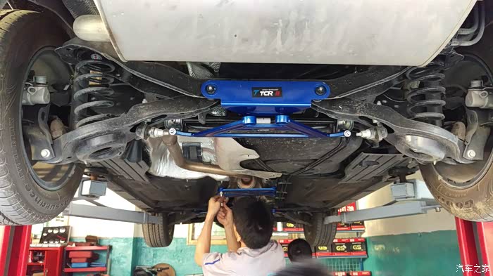

师傅在很认真的安装

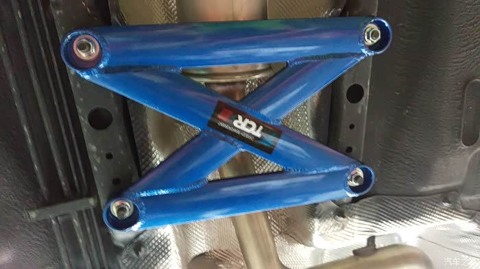

中下工字拉杆

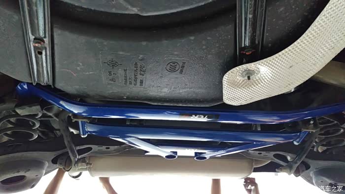

后下结构2件套

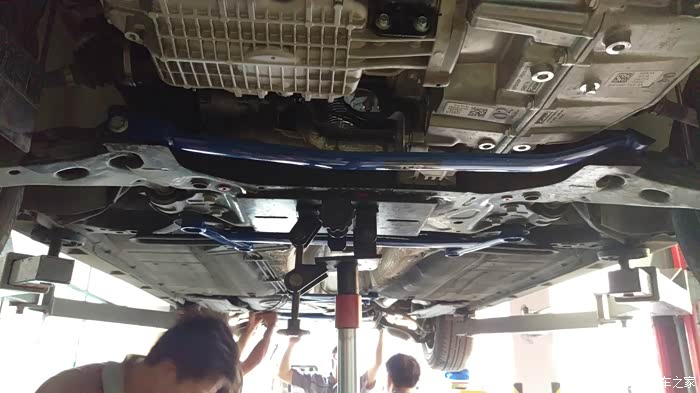

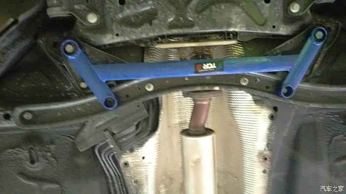

前下拉杆
后下拉杆安装
