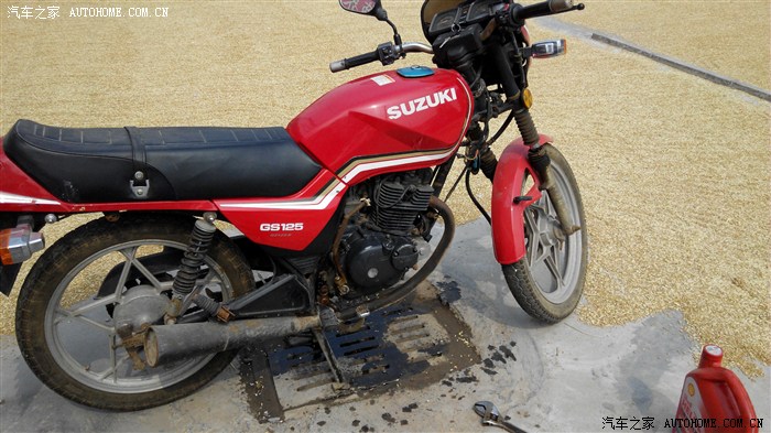

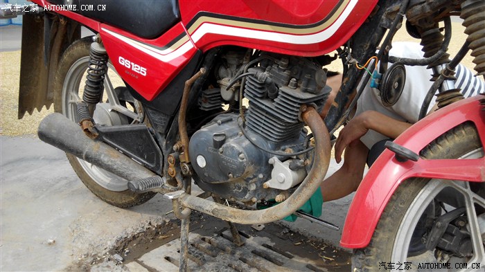

这就是我94年的珍藏。坛子里的同学说这是南韩的机器。

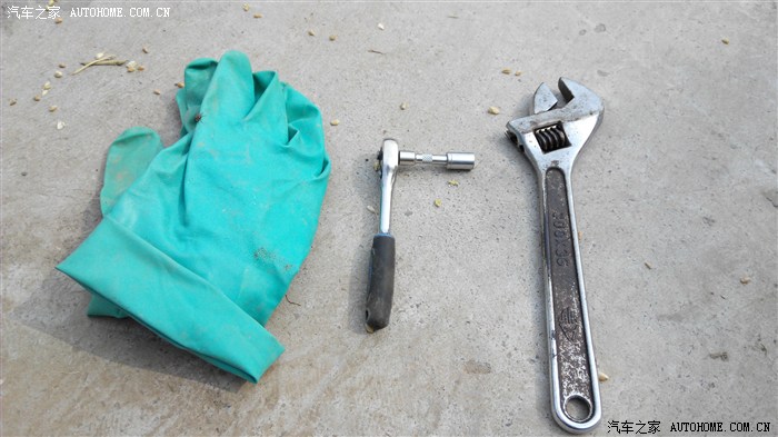

工具很简单,防油手套一副,10个的套筒加一把活动扳手。

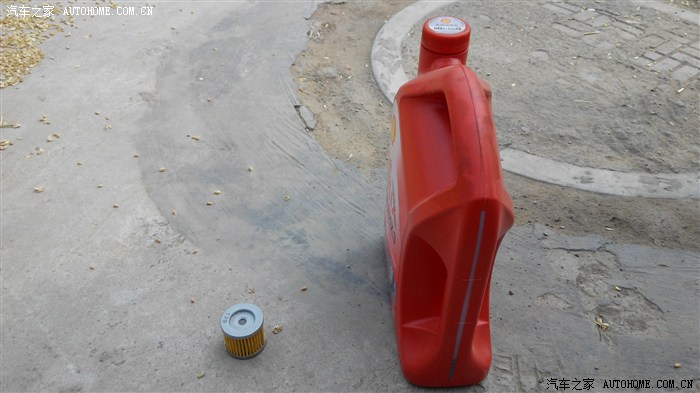

机油滤芯和上次汽车剩下的hx5

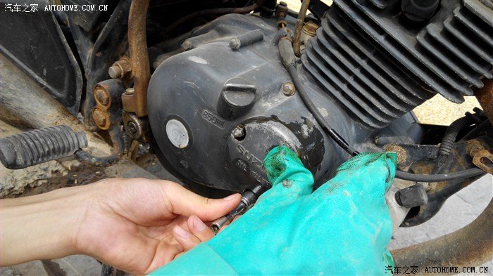

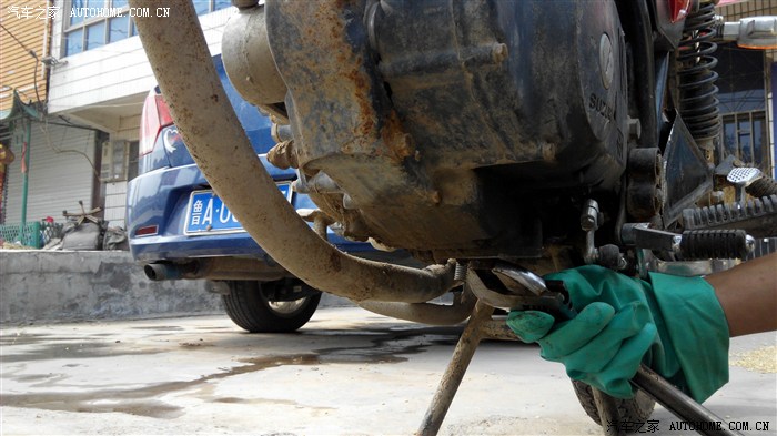

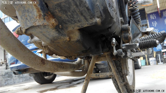

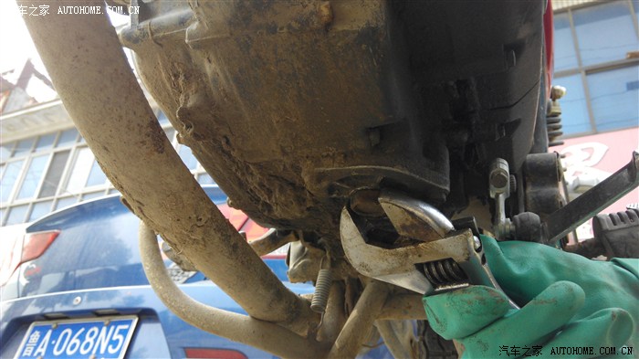

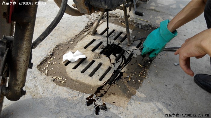

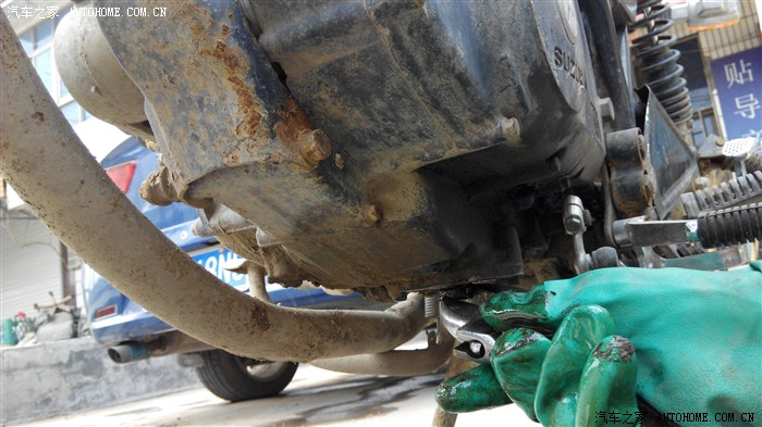

准备拆放油螺丝。

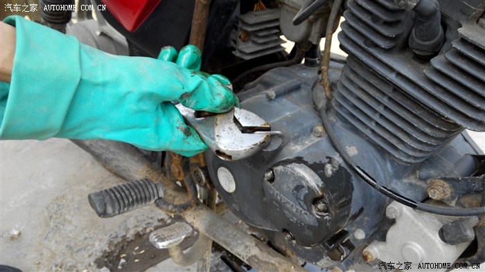

油底壳最下面的放油螺丝。
逆时针旋转就可以拆下来了。

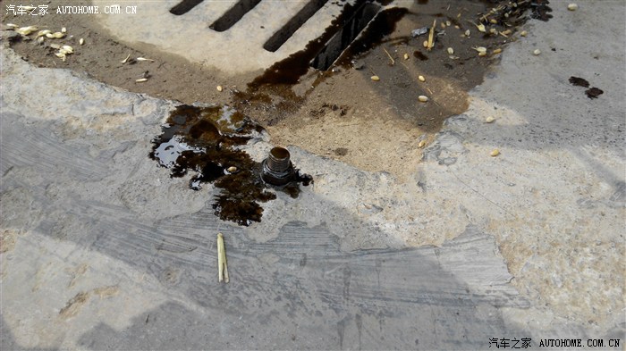

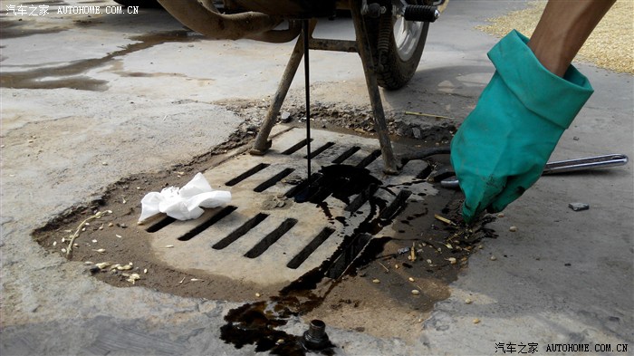

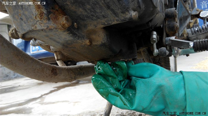

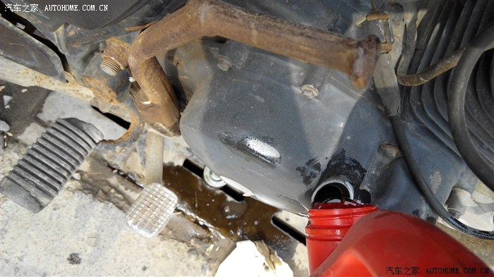

放出来的油经过一个冬天的沉淀已经很黑了。
20年的车,一点也不烧机油,赞一个。
放油螺丝特写。

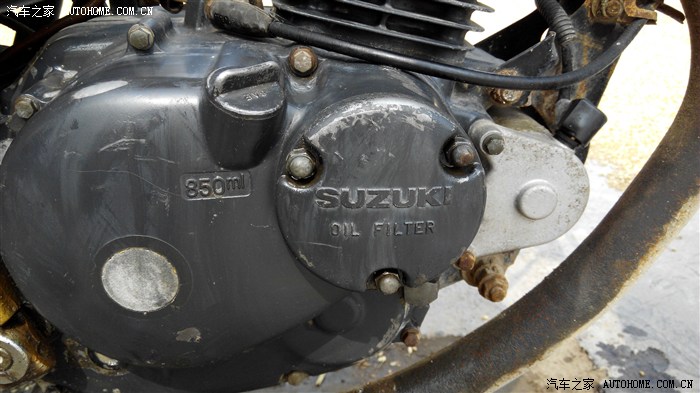

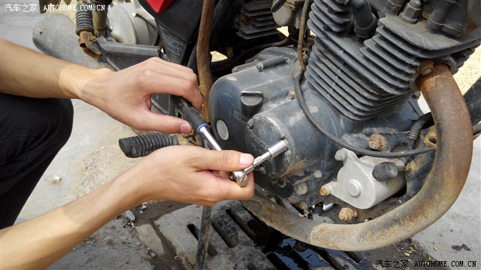

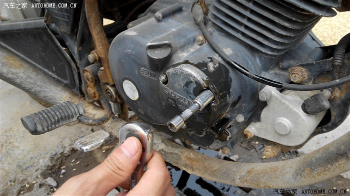

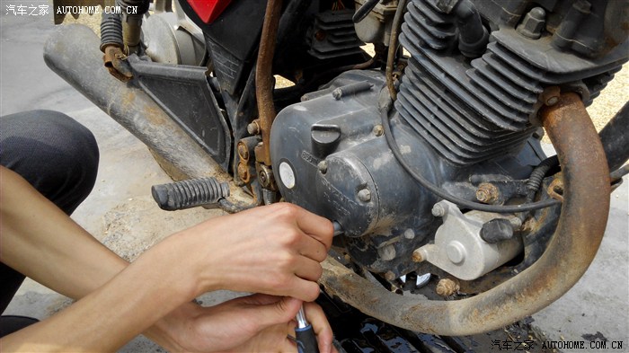

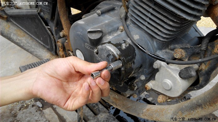

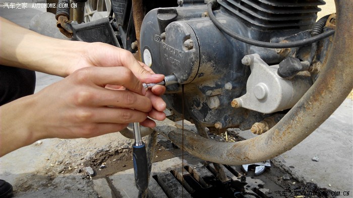

接下来是拆卸机油滤芯。

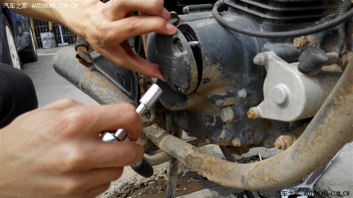

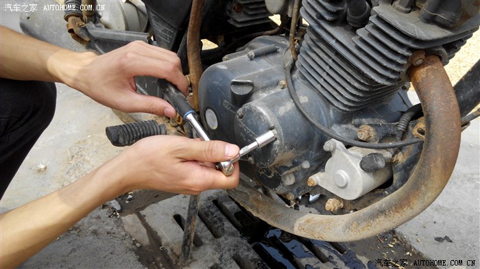

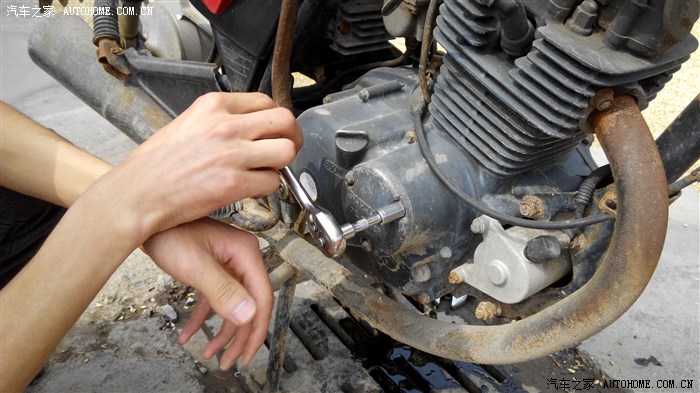

10个套筒,依次拆卸三个螺栓。
依旧是逆时针拆卸
松的时候不要把一个全松开再去拆剩下的,要跟拆卸汽车轮胎一个方法。

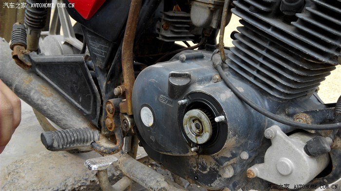

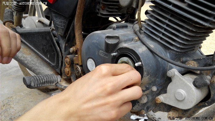

拆到一半机油就流出来了

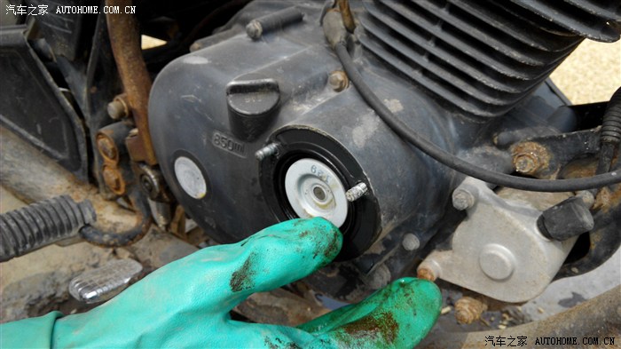

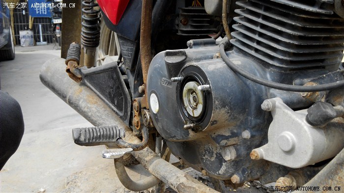

把螺丝取出来。

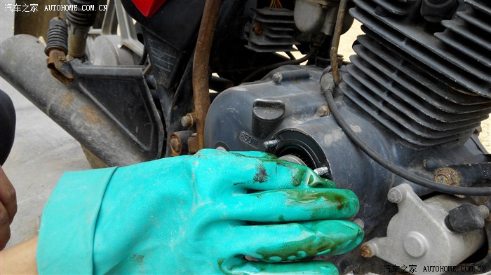

拆下外壳。

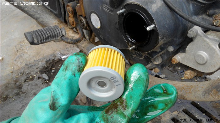

机油滤芯出现。
注意不要把滤芯外面的O型圈弄丢。

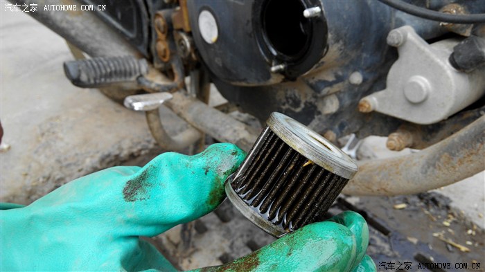

空手道,取出滤芯。

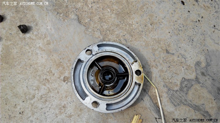

旧的滤芯特写,黑色的机油夹杂着杂质。
边盖里也有残渣
机油里的残渣。

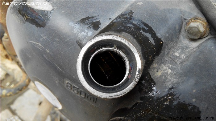

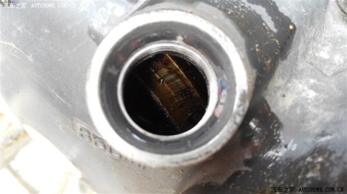

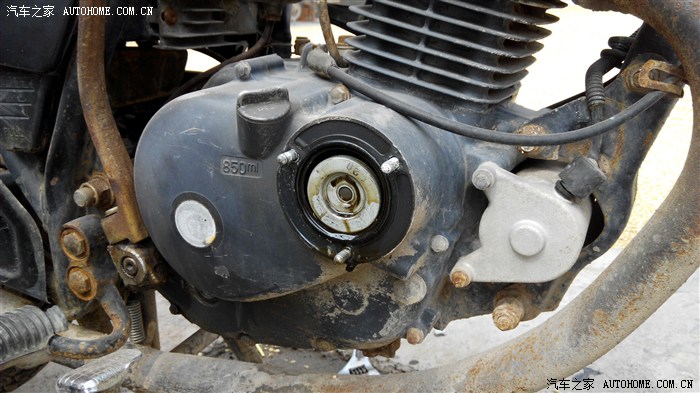

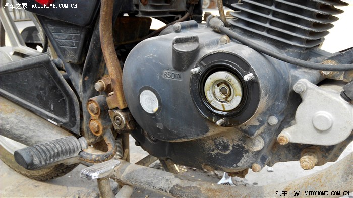

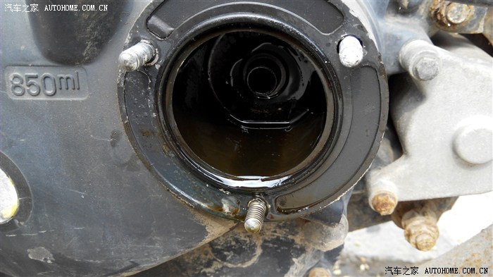

接下来就打开加油孔,加注新机油。

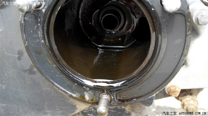

通过加油孔看离合片
满满的油污。

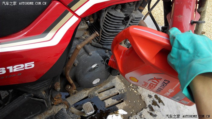

HX5上场

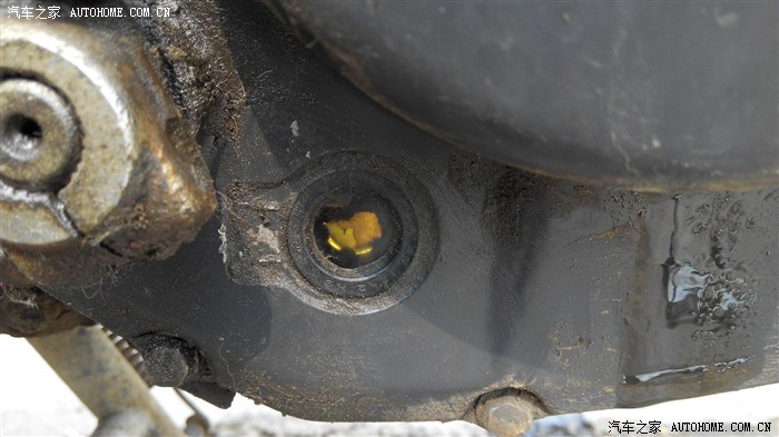

一般是加850ML
观察孔已经达到了F位置。

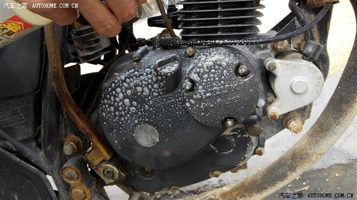

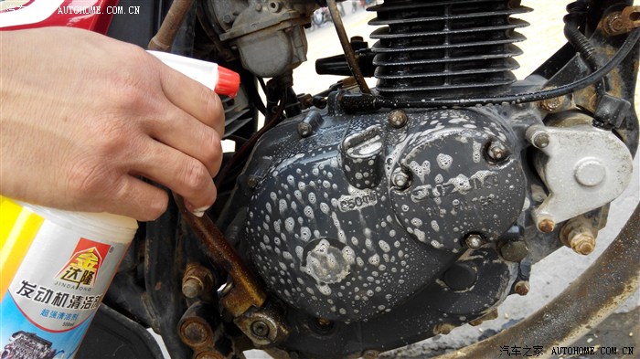

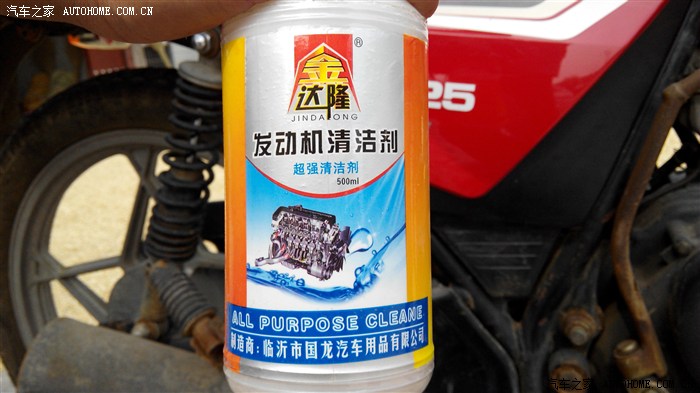

加油完毕,上清洗神器。
拿纸一擦,相当干净。
