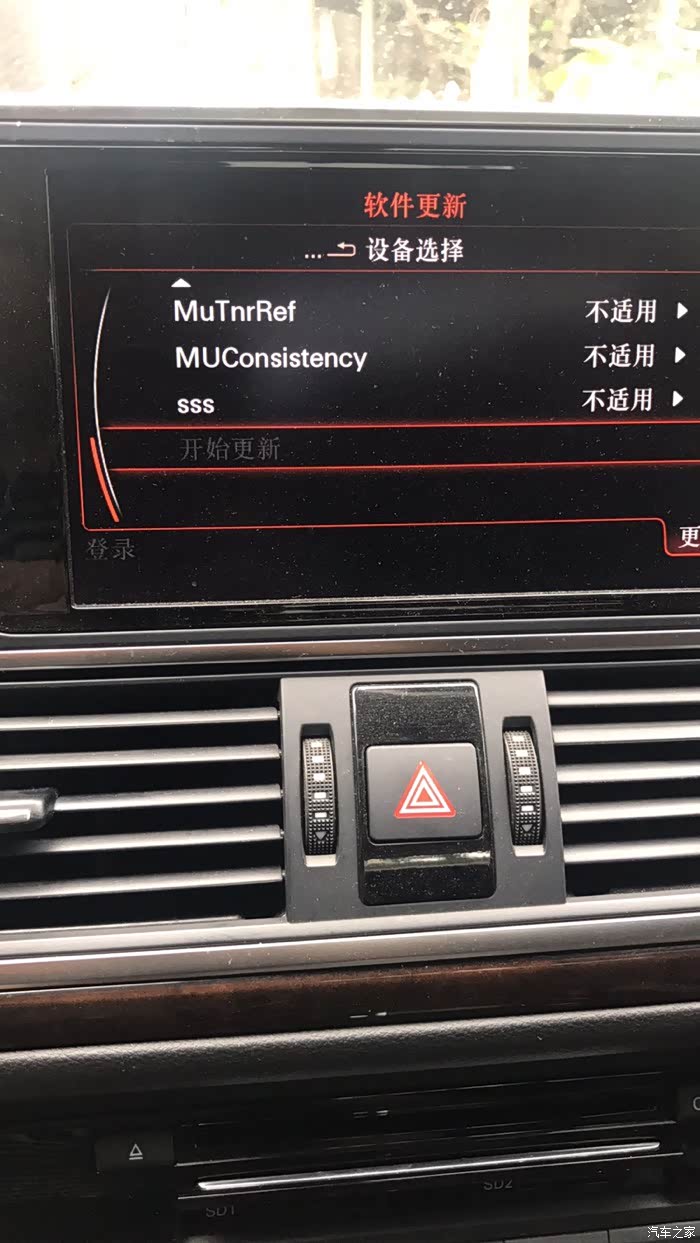

选择数据源
读取数据
此处如果不升级触摸板数据应该进入绿屏模式去掉勾选的KBD选项,选择【用户自定义】,全部升级就选【标准】,我之前用5053刷过隐藏功能,为了节省时间选择的【用户自定义】。
注意:固件升级后系统关闭了隐藏模式,不能再进绿屏模式了,可能需要重新刷隐藏,还没刷。
向下翻页,选择【开始更新】
开始更新,显示共九步,没有拍照
选择继续
继续后再选择【退出文件】,系统自动重启完成升级

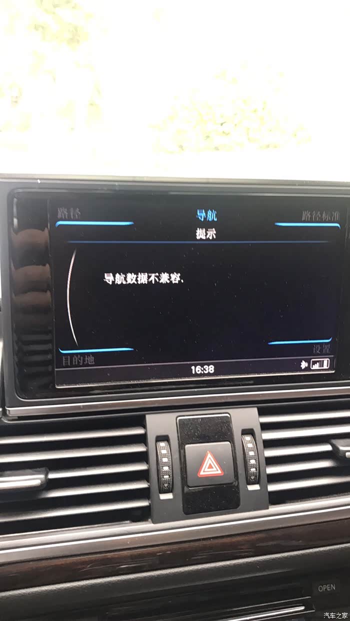

升级成功,之前升级过8320的地图数据,这次更加完美了。
之前升级8420时未添加还原补丁文件,导致导航数据不兼容
