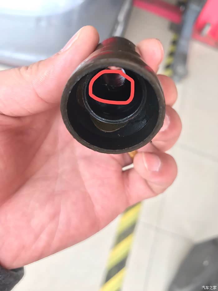

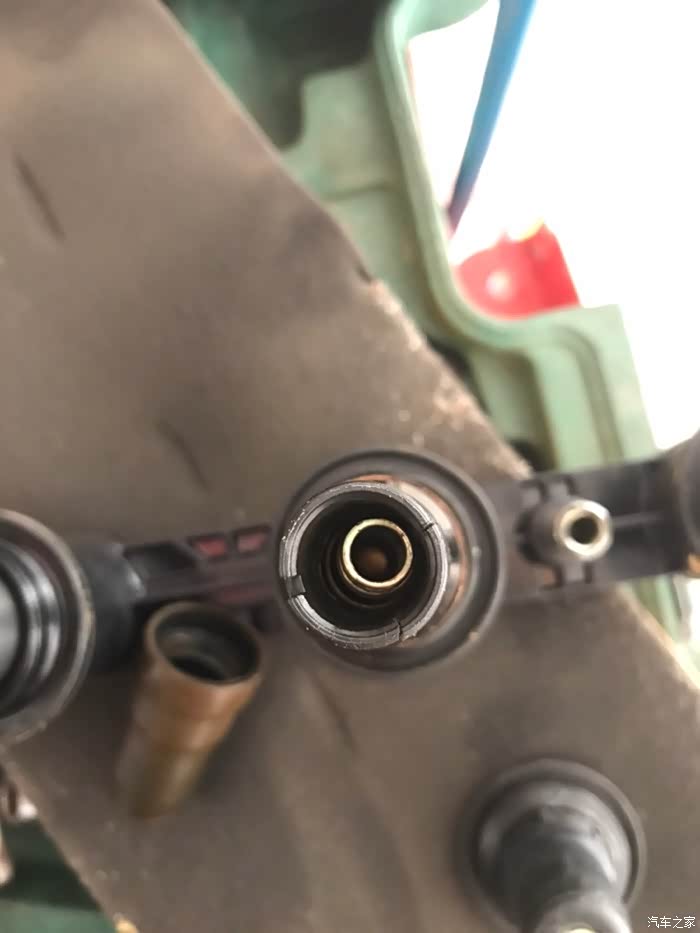

2、点火线圈、连续不断的烧点火线圈、长期的激烈驾驶会使你的线圈更换的更加频繁、这个车的线圈还是一体的、我已经换了4个了、线圈坏了之后车会抖动、D档等红灯会抖动、2000转100公里/小时的时候超车会出现抖动、像是供油不足一样、这个时候你要注意点火线圈或者火花塞就已经出现问题了、如果不管很可能会发生发动机一直缺缸、把你扔在半路、所以要及时解决。

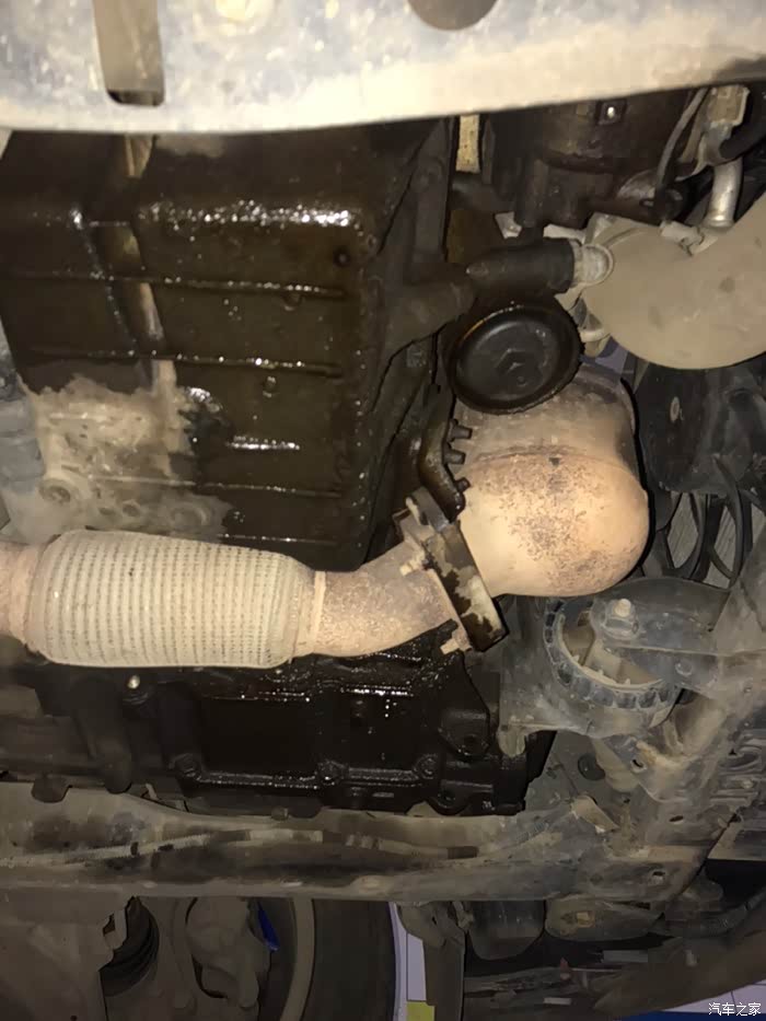

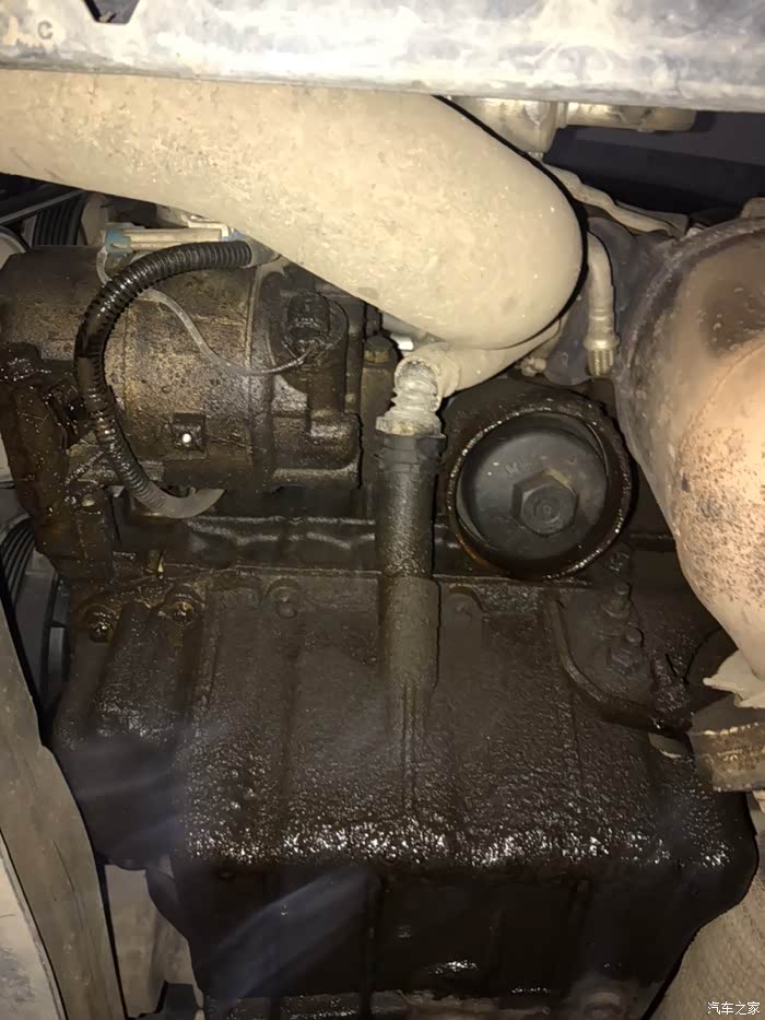

5、机油散热器、机油散热器密封垫会漏油、这个问题比较隐蔽、车子不上架子很难发现、会一直往车下渗油,严重的机油会漏到防冻液里面、导致开锅、水温过高、这个更换垫子就好、
6、机油底壳渗油、变速箱渗油、曲轴油封渗油、这些问题换油封就可以了、
