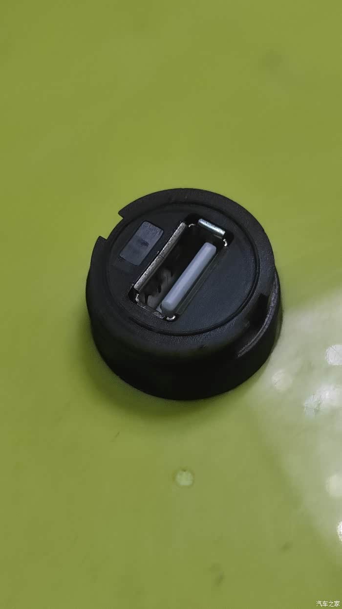

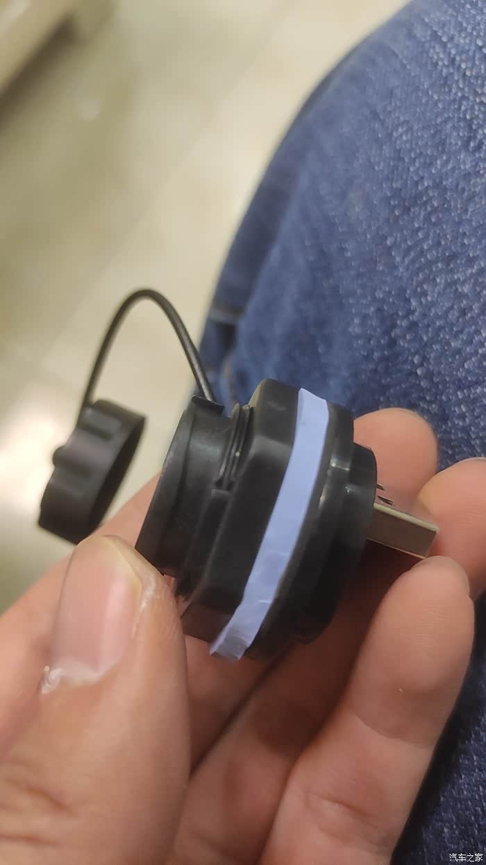

狮子后排没有充电头,于是折腾下
这是u***转接头

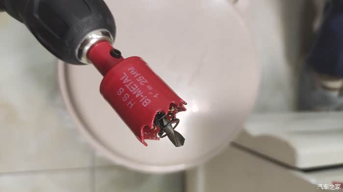

这是快充模块

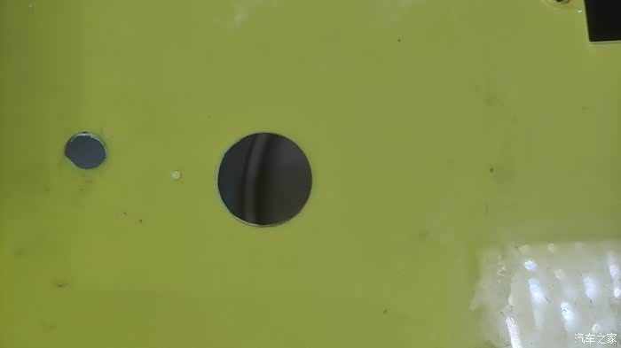

这是打孔器材

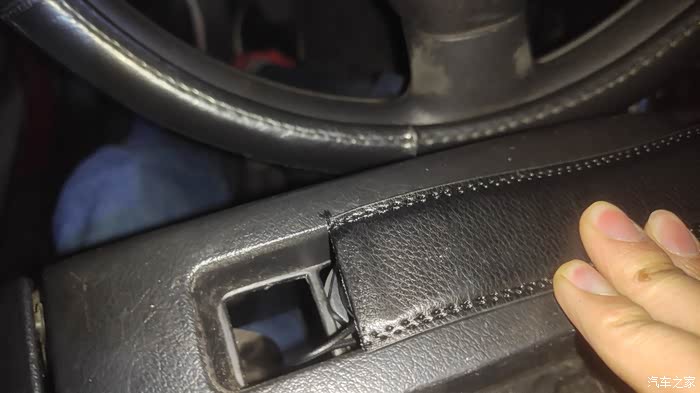

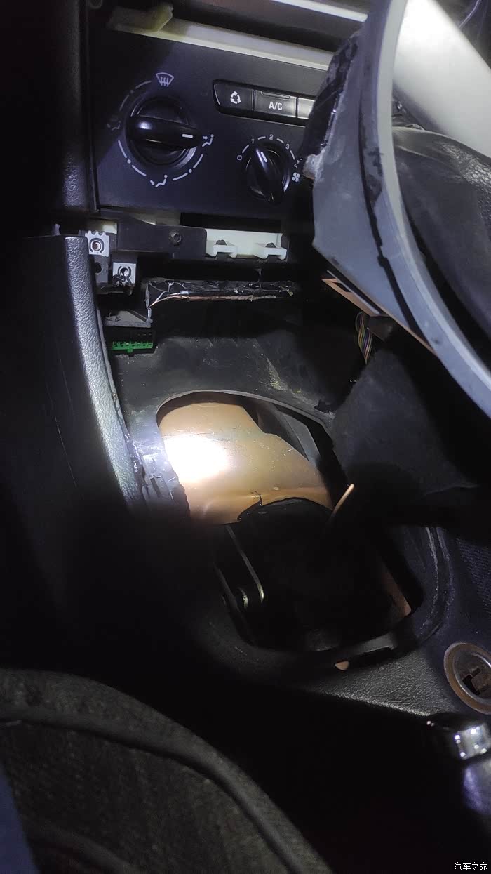

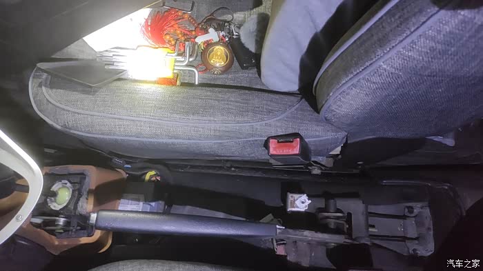

轻车熟路拆开中央扶手,论坛有作业就不多说了

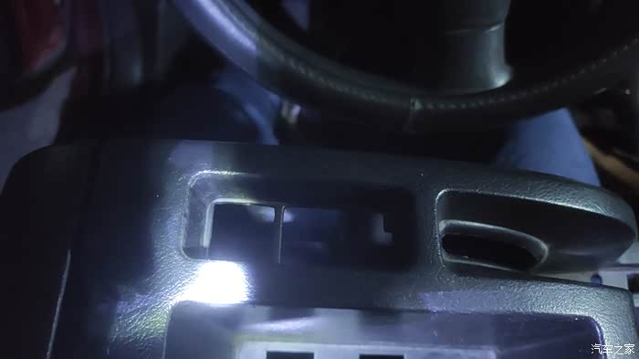

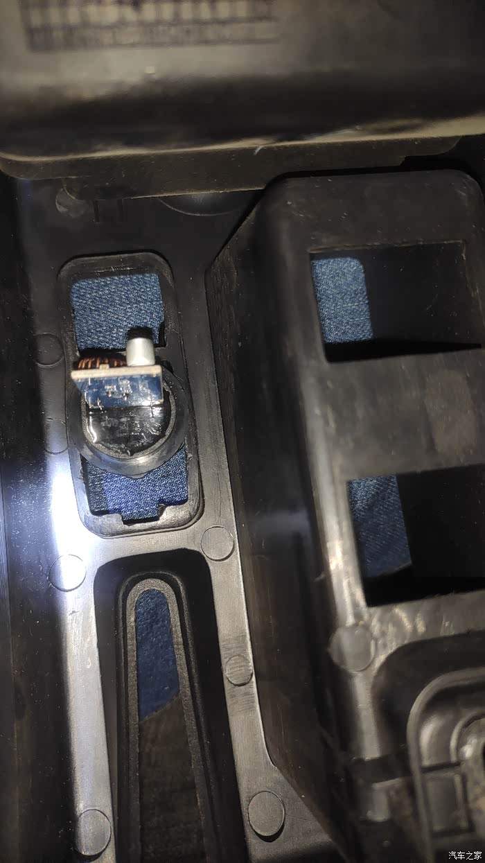

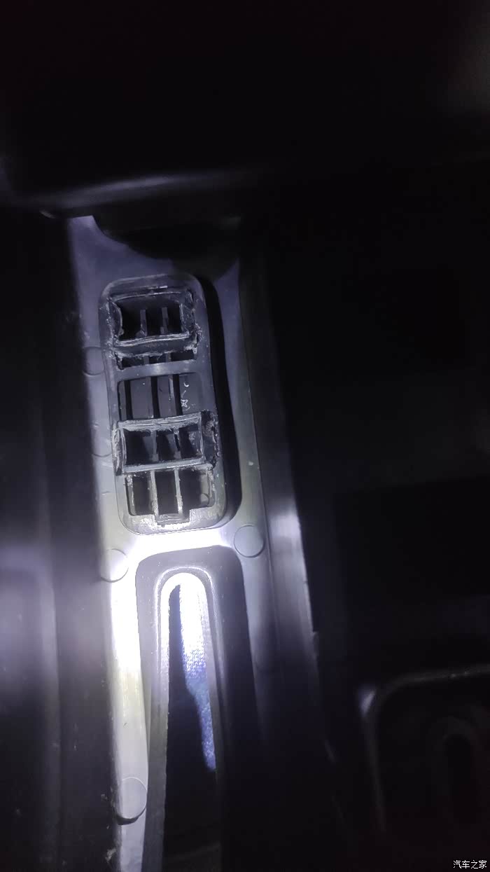

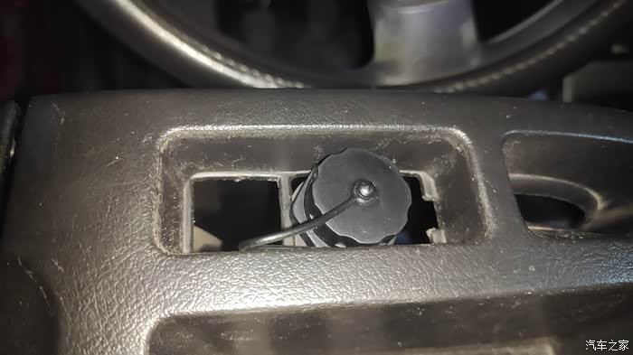

寻找合适的打孔位置,无意发现这个小板板位置很好,撬开之

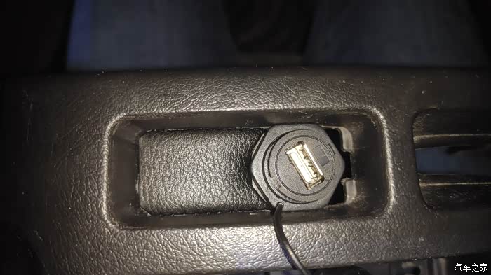

比一比正好可以卡主,孔都不用打了
这样是不是很丑
我的皮带就这样糟蹋了

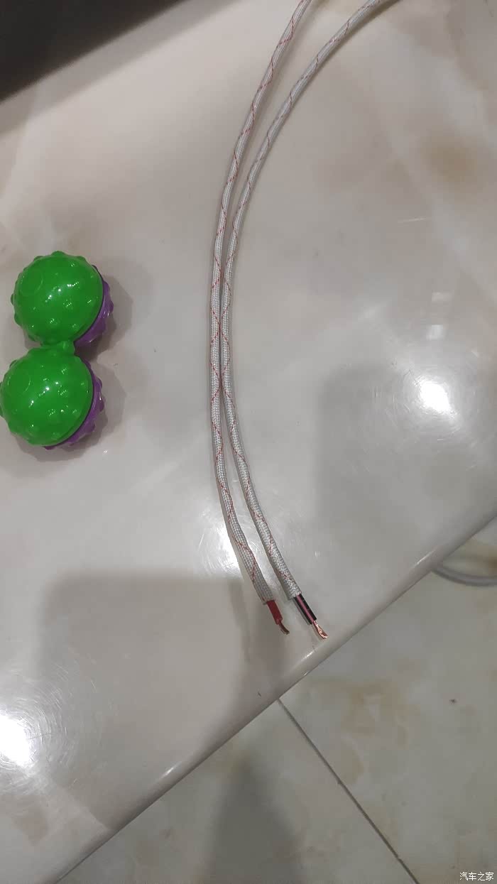

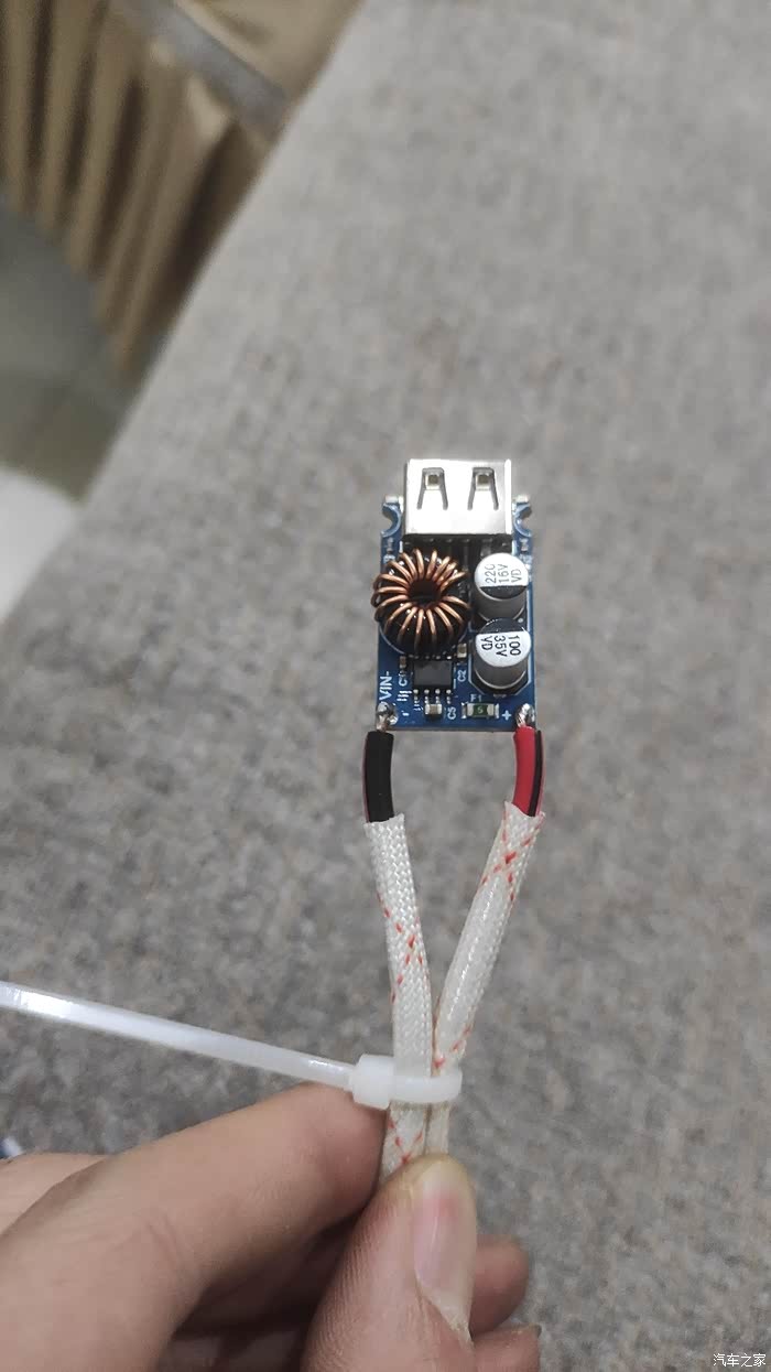

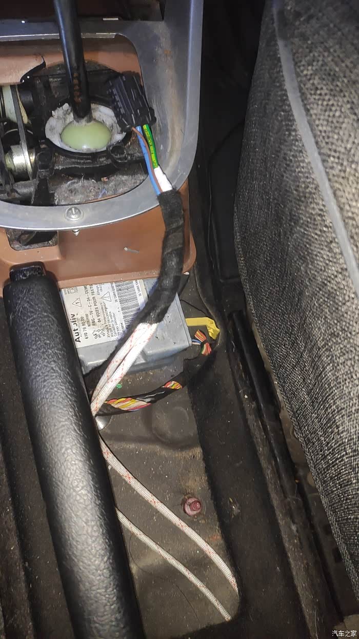

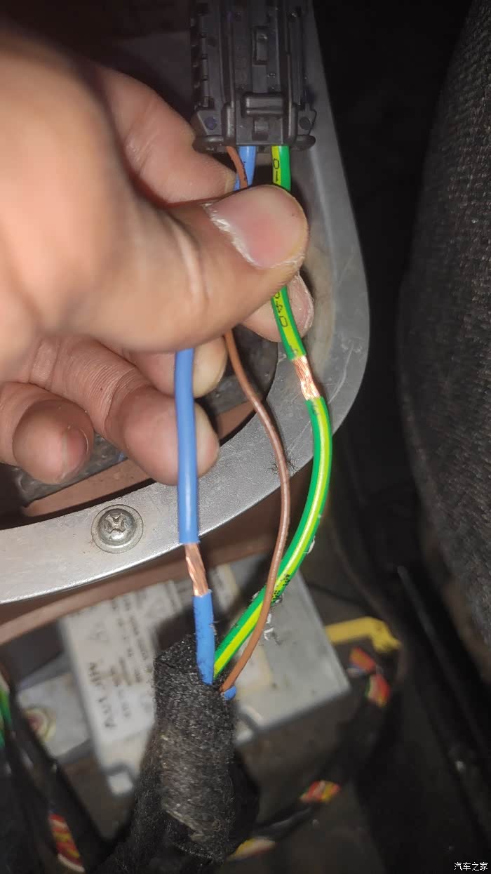

准备线材,这里很关键,搞不好短路起火就不好玩了,所以安全上都是双倍
真铜线截面0.75,套用防火套子,分别布线

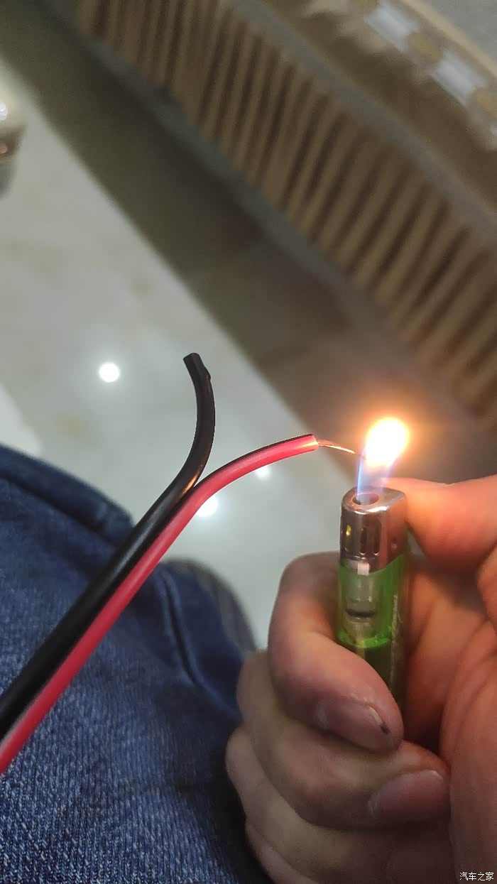

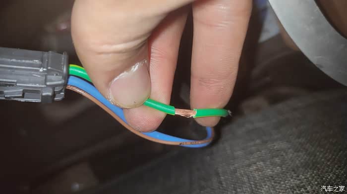

破线也有技巧,错位破线,破线整齐不伤芯
3重绝缘,绝缘胶带+防火套+车用防震胶带

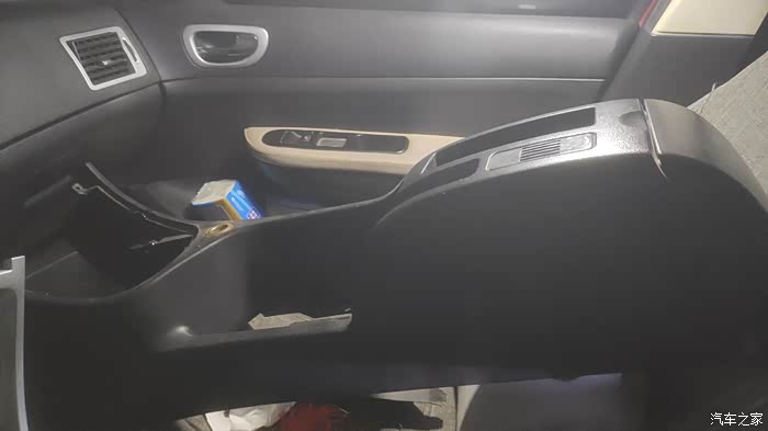

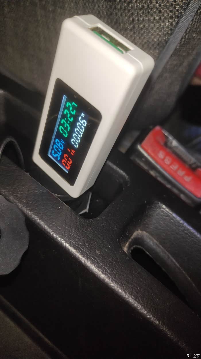

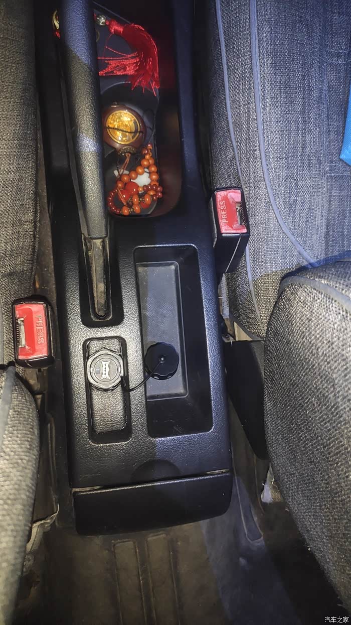

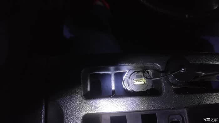

成品出炉,模块可以快充,转接头有防尘罩,打完收工
