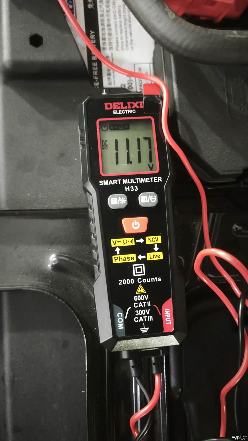

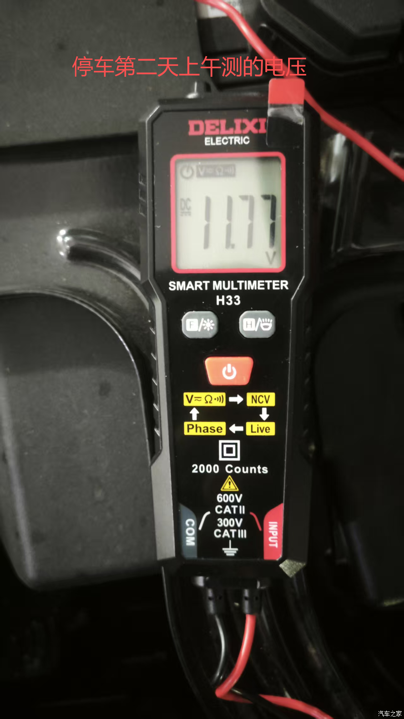

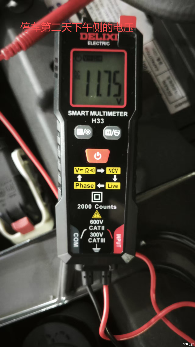

2025君越购买5个月就亏电,几乎是第二天就要搭电,过年回家高速路上开了两个多小时,服务区停车十几分钟就要搭电,请问是电瓶有问题吗?还是说车机版耗电有问题,还是是1月5日升级5.1以后隐形耗电的问题。上个月地下室停2天就打不着火,隔一个星期后,第二天就打不着火。这是这两天测量的电压(熄火状态),停车时候测的电压是12.11V,第二天上午测得电压是11.77V,下午测的是11.75V,以前有听说君越很废电瓶,下一步我该怎么办?

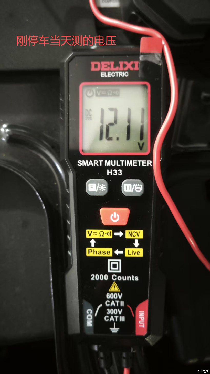

停车时测的电压
停车第二天上午测的电压
停车第二天下午测的电压

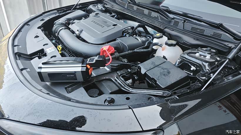

正在搭电
