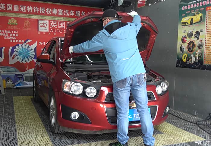

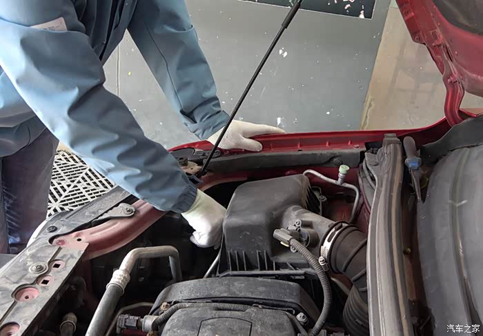

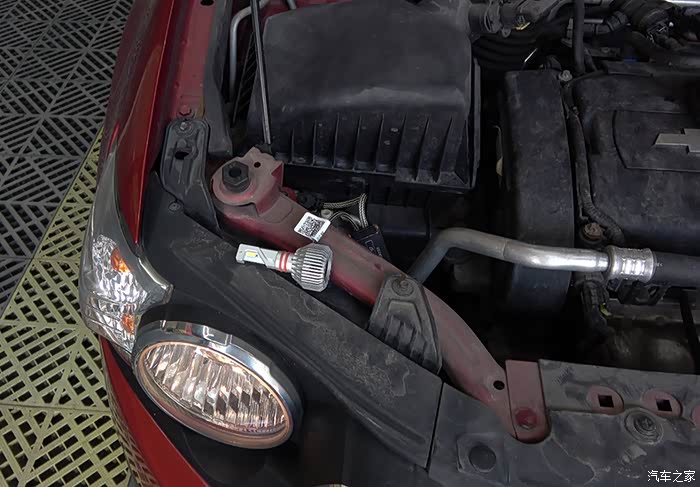

打开机盖,开始开整

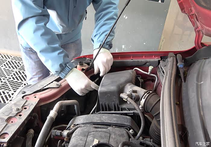

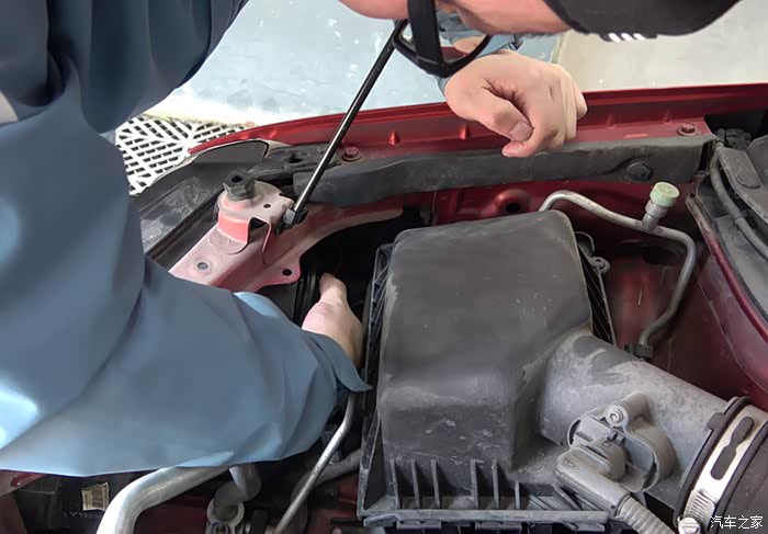

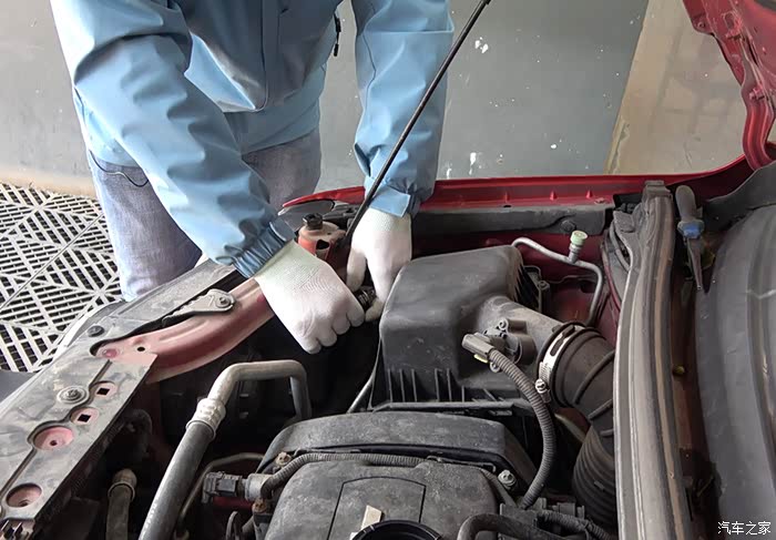

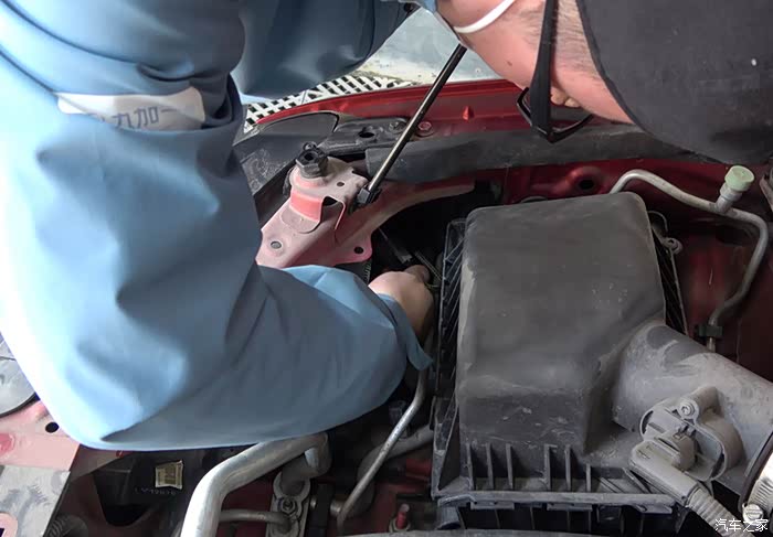

把总成后面的近光灯盖子取下来
按下固定铁丝把卤素灯泡拿下

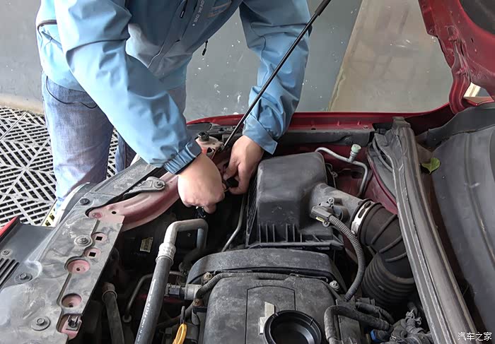

拔掉电源。

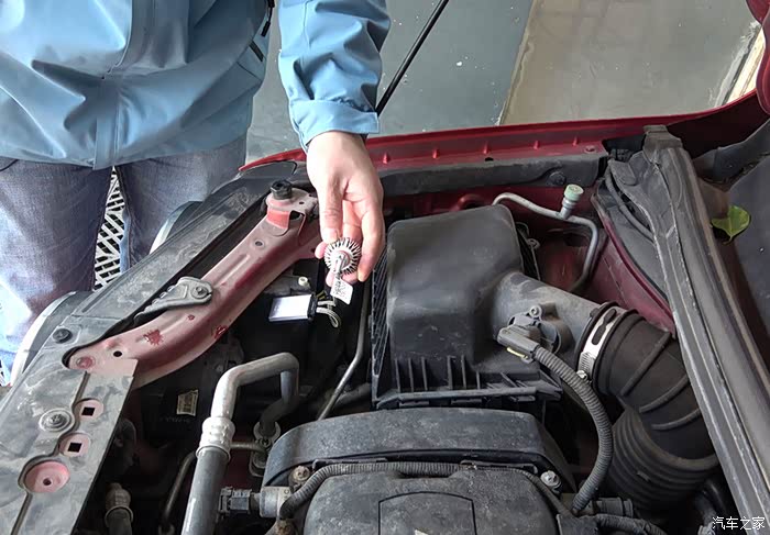

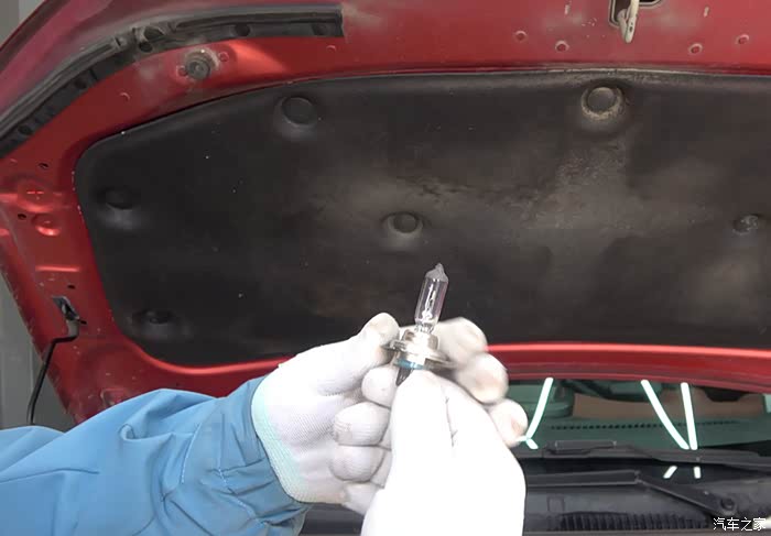

取出来的卤素灯,型号是h7。

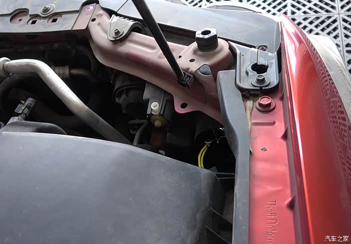

取下灯之后的总成,最右边,看到那个铁丝没有,那个就是固定卤素灯的弹簧铁丝。

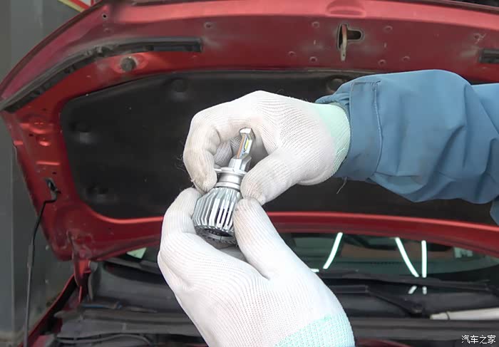

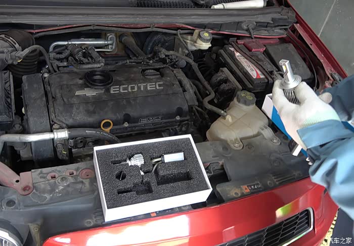

打开led灯包装。

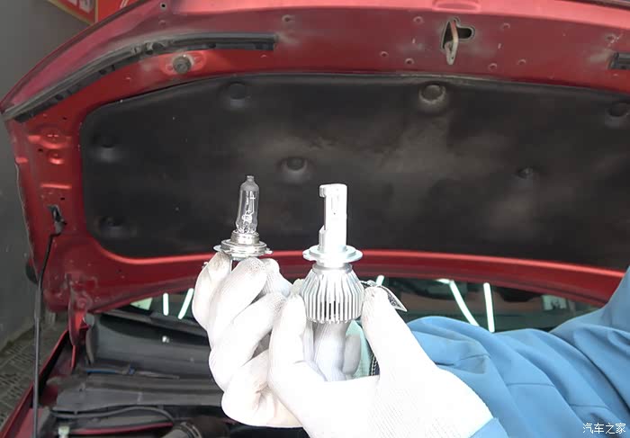

左边卤素灯,与要改的led对比

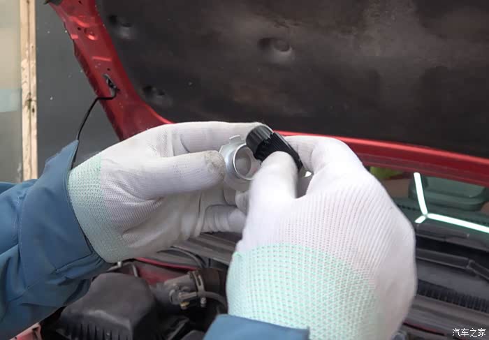

安装led灯泡,安装之前,先把九加一led的灯体卡座去取下来,然后固定到车上的卤素灯的那个位置上。
这个黑色的东西是辅助安装卡座的,我还说这个是干嘛用的。

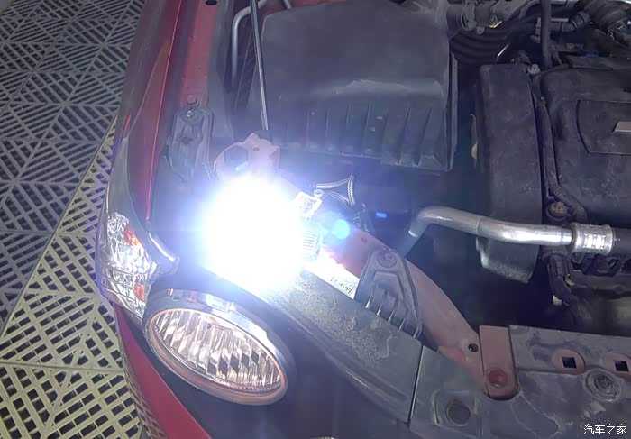

等下开灯看下亮度。

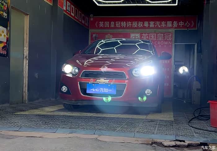

打开车灯
亮了,很亮啊。

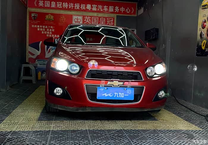

开始安装led大灯。
安装时保持灯珠是90度。
安装好了之后把驱动放进灯罩上来。
安装好了,盖上防尘盖。

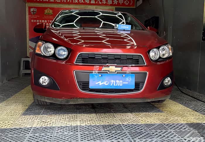

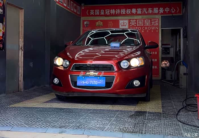

开灯之前,先来张之前的卤素灯照片。

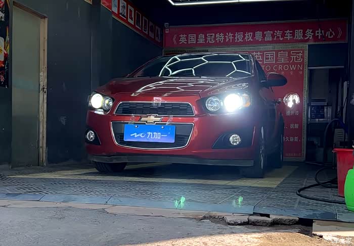

Led灯,感觉还挺亮的,有太阳都有这个亮度不错了。
正面看看,比卤素灯亮不少,总的来说
换过车灯后气派了很多,突然发现今年是自己的本命年,希望借着红色的雪弗兰,带给自己好运。
