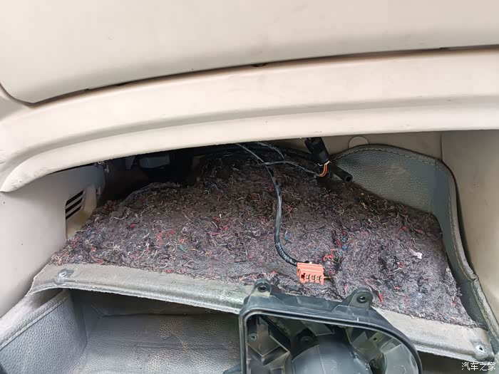

第一步:拆下副驾下面内饰板,和换空调滤芯步骤一样。

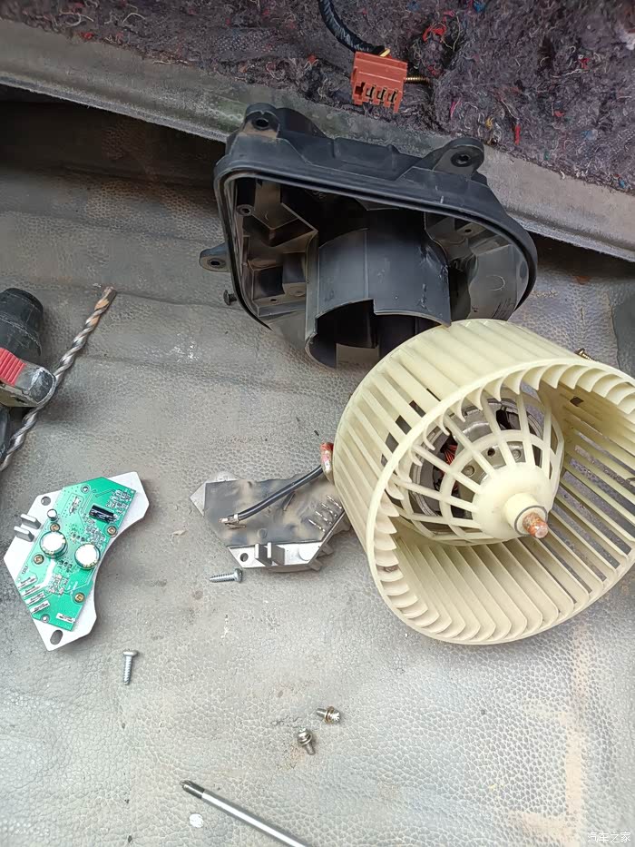

第二步:找到风机外罩的4个螺丝,需要一把短点的十字螺丝刀。

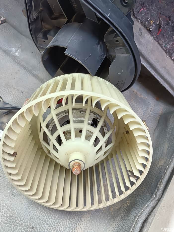

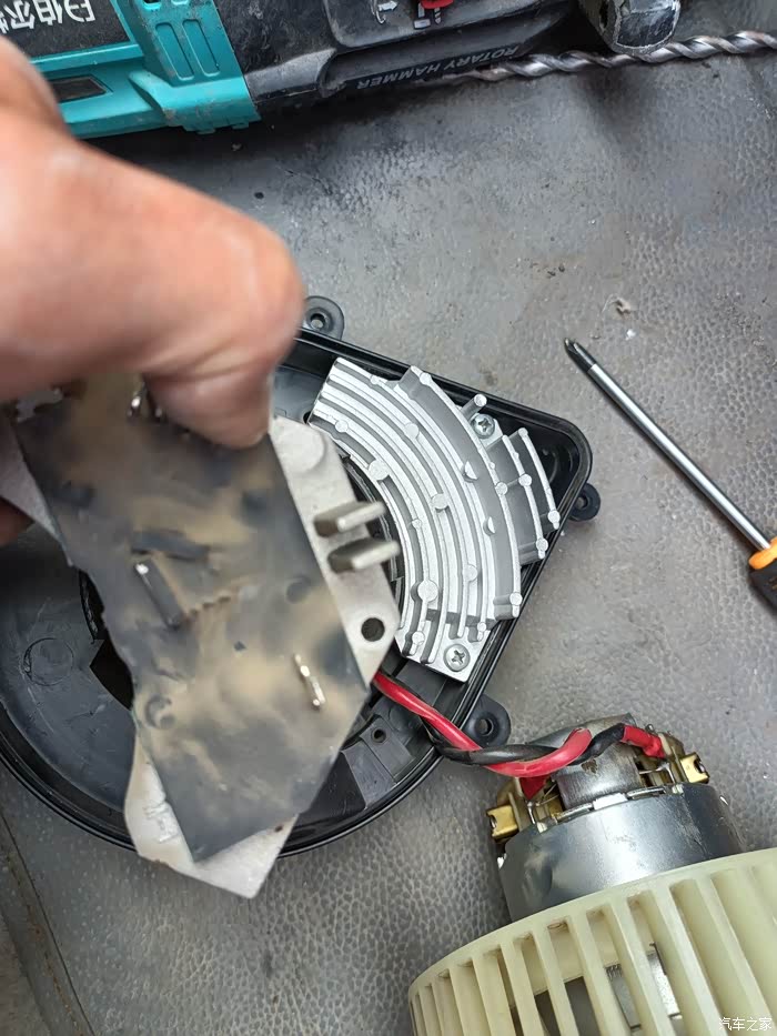

第三部:风机取下来后,从后面拆掉电机两颗螺丝。

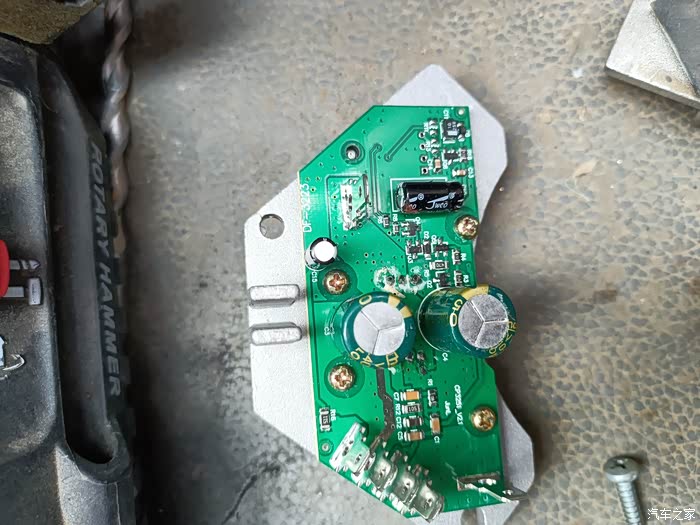

第四步:这就是关键部位了,症状就是它导致的,不知道是烧了还是受潮了,反正就是不转,直接换掉它!2023年夏天开冷风时就出现了偶尔转的情况,风一会儿有一会没有,一开始我以为是哪里线松了,经过检查没有线松。平时没有时间,一直拖到天冷才弄它(主要天冷容易起雾,必须要用风机,要不还能拖到明年
),那个模块买了一俩月了,下午一个小时不到装完,试机完好!风量呼呼叫!
