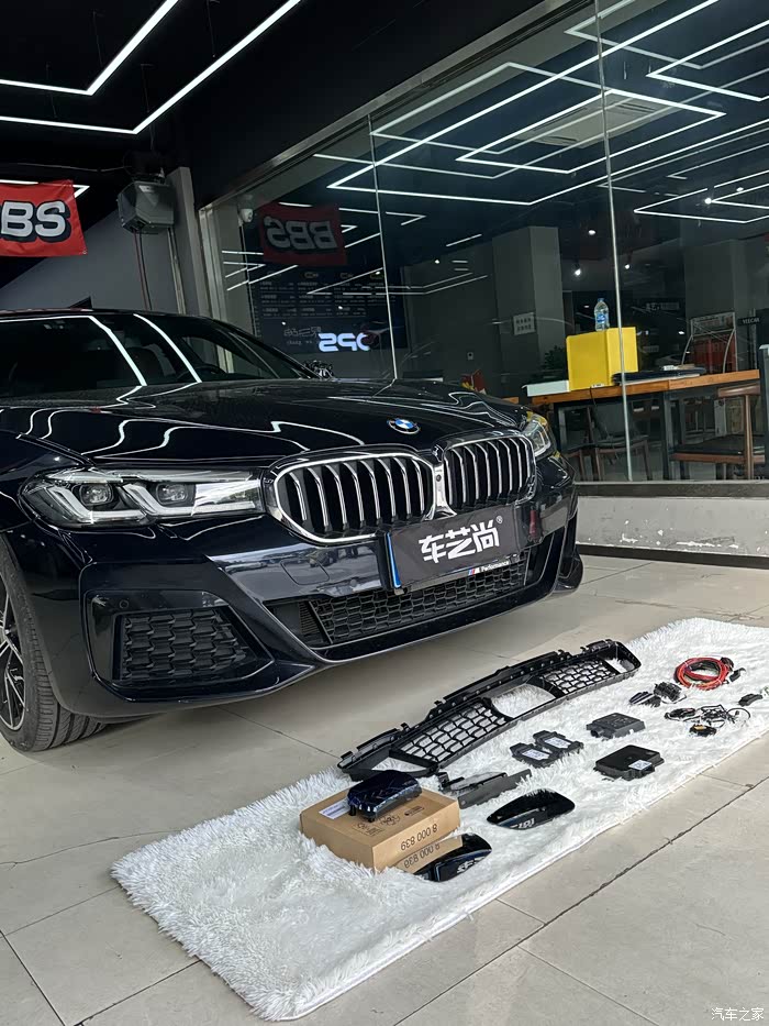

21款宝马5系升级原厂盲点监测,ACC驾驶辅助

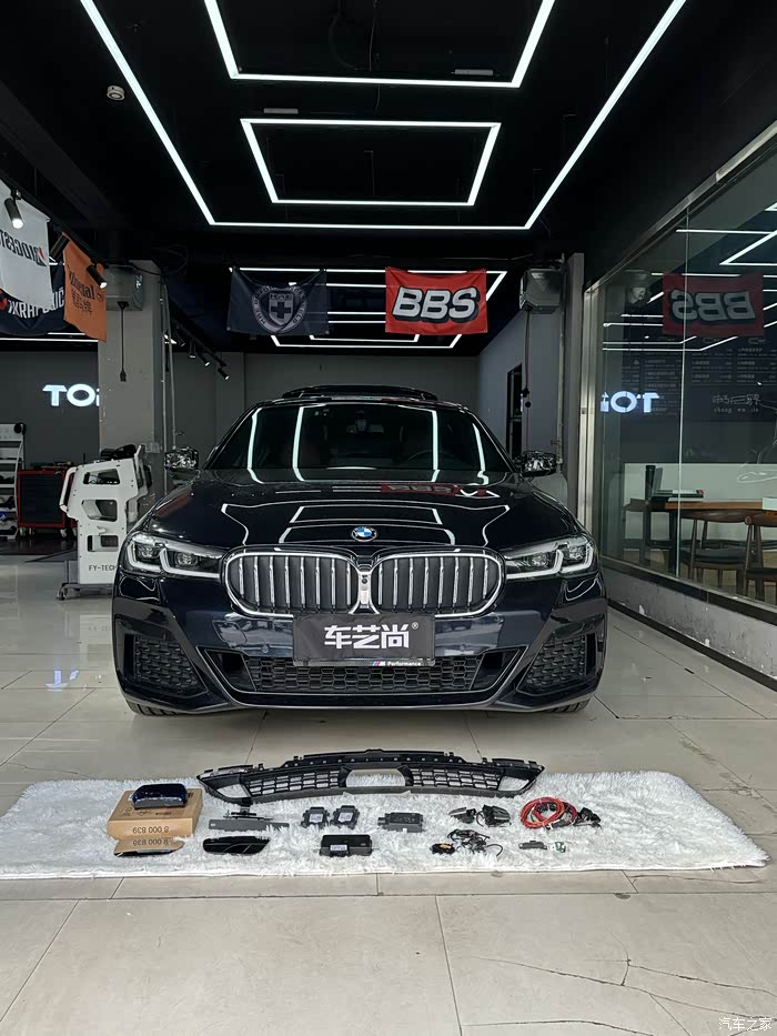

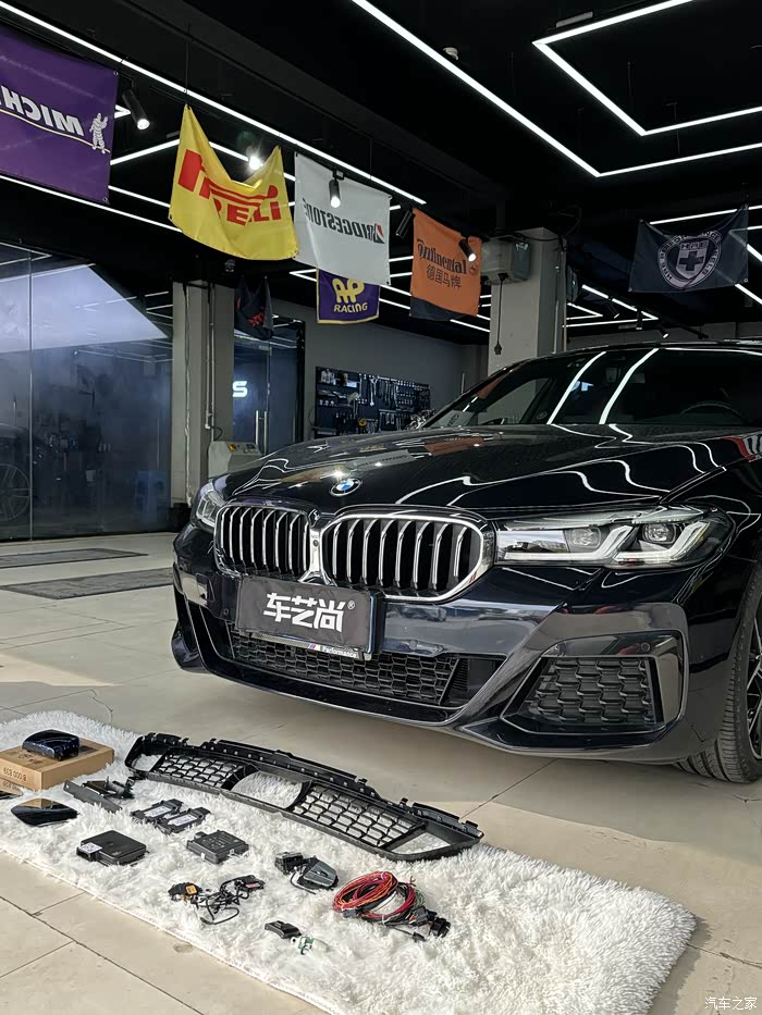

  21款宝马5系升级原厂盲点监测和ACC驾驶辅助,后期继续把5AU驾驶辅助给补齐全。

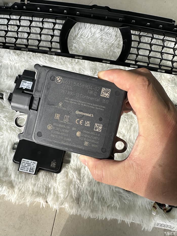

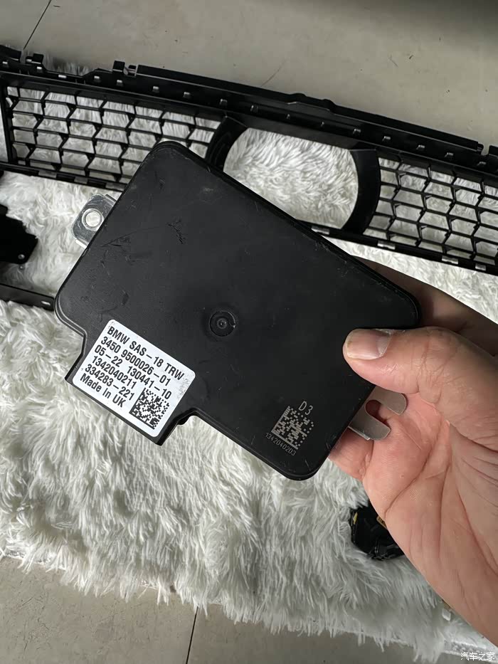

安装大雷达探头所必须用的SAS模块

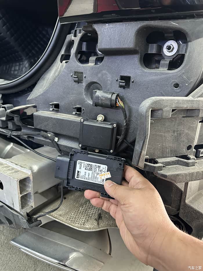

宝马的大雷达ACC探头,BTLD文件是4769的是新款探头

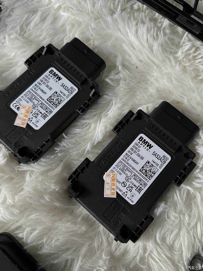

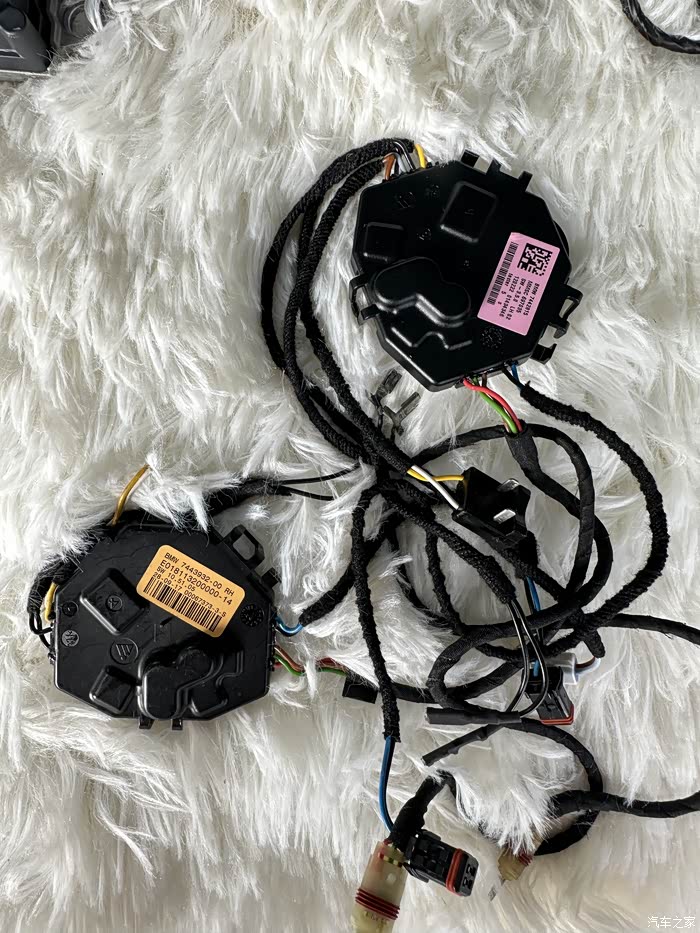

变道模块,安装盲点监测所使用的

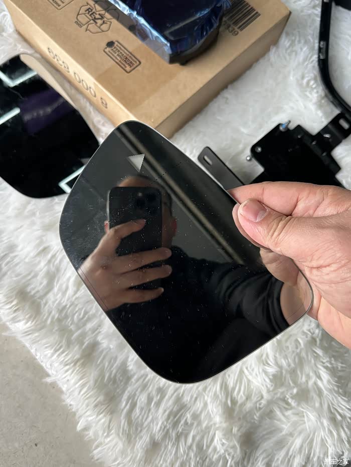

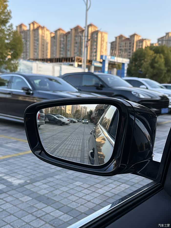

盲点镜片

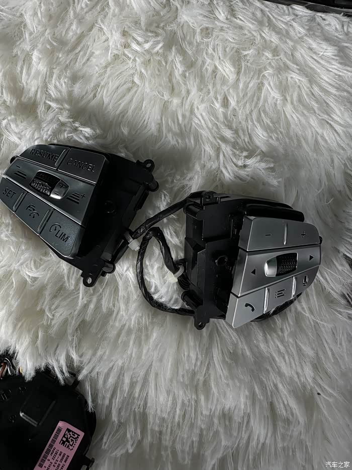

安装ACC所需要的开关按键

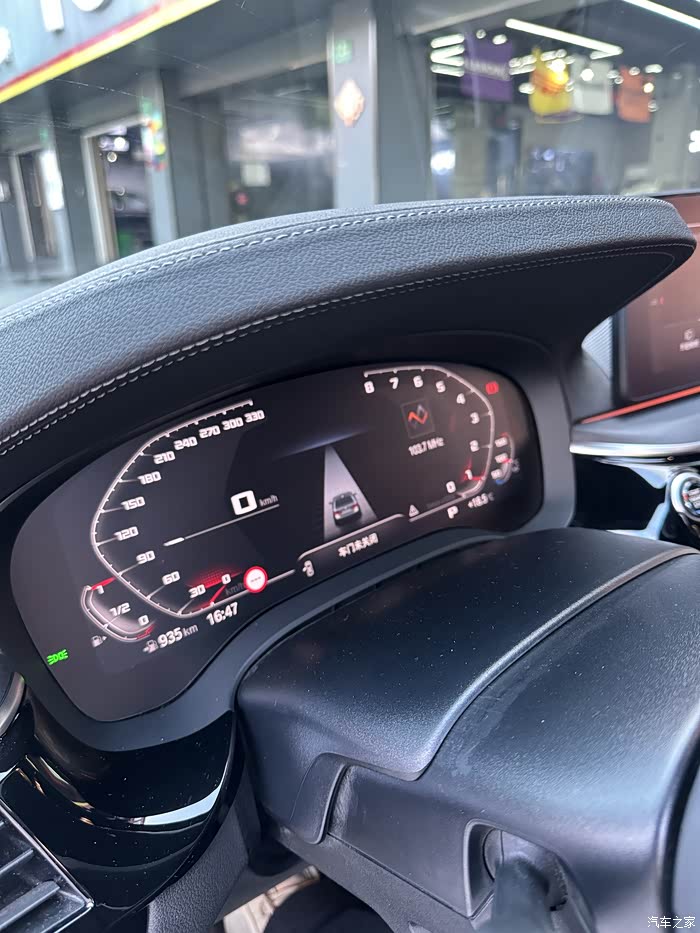

宝马5系安装好的ACC效果
