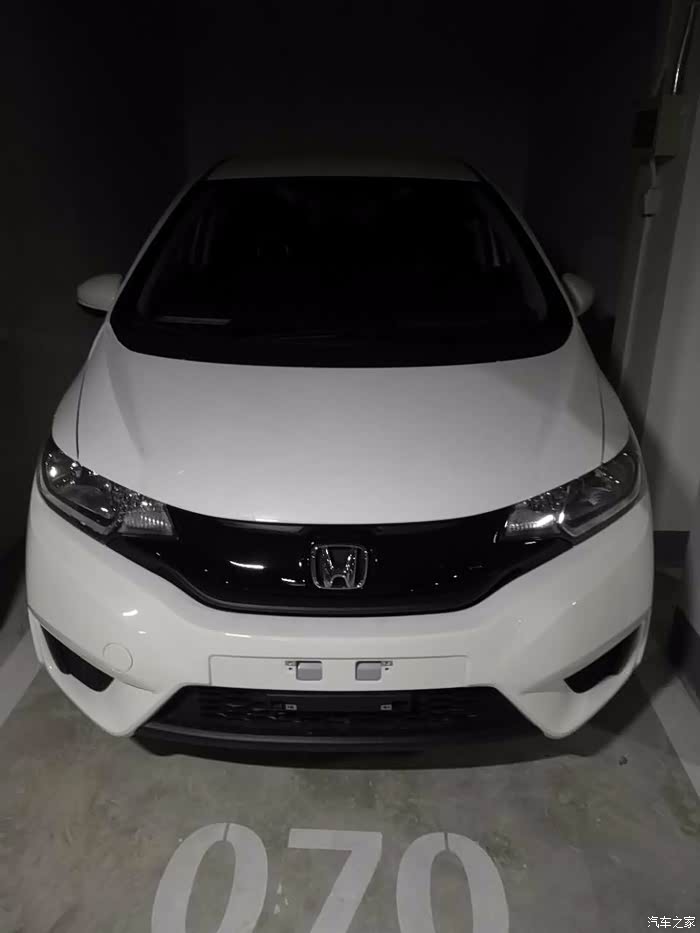

先停会车库,静静的等着明天去上牌。

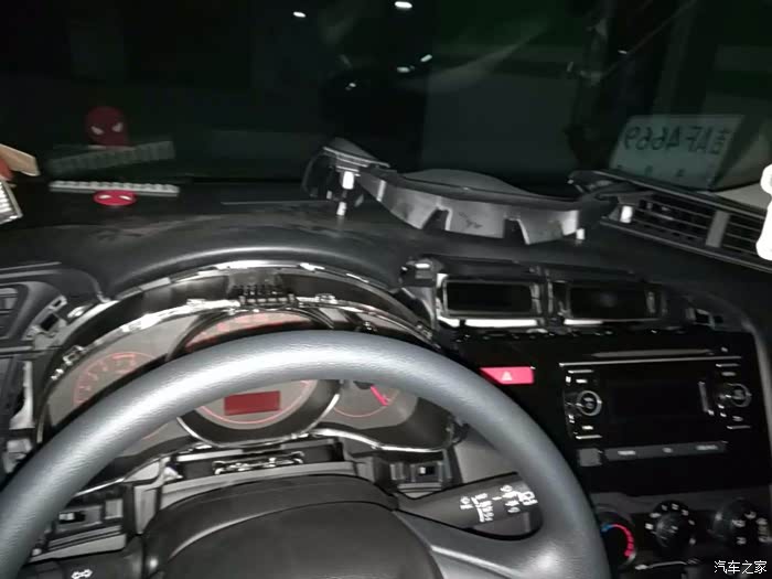

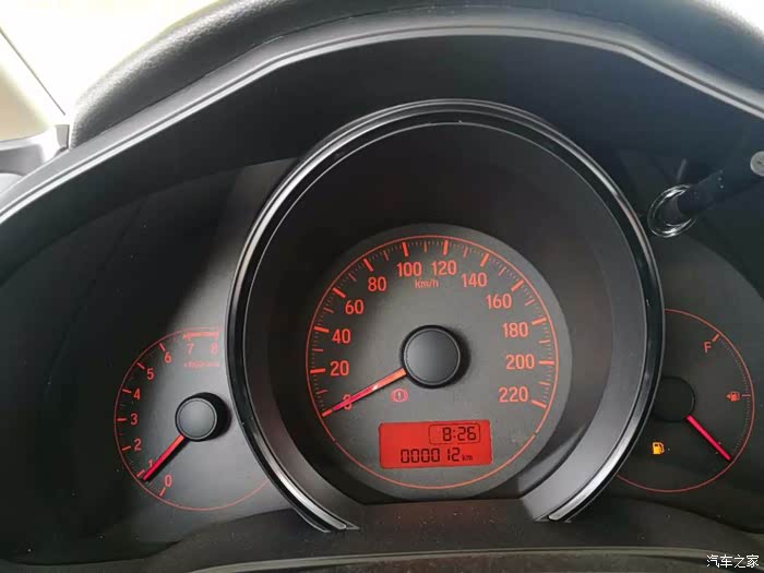

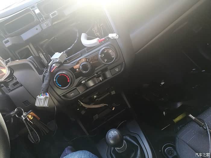

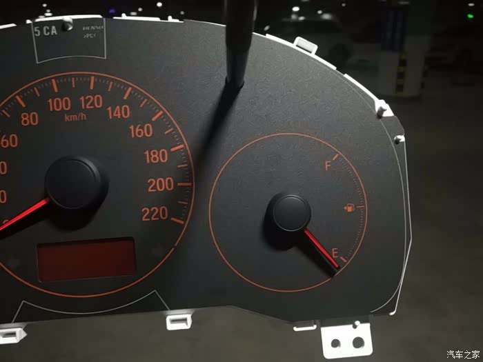

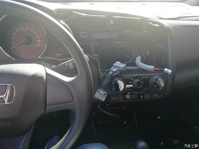

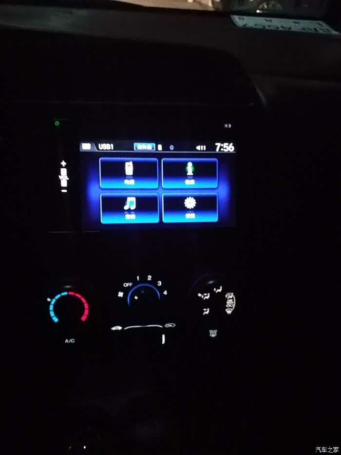

由于比较兴奋 很早就起床了,闲着也是闲着 把之前早就买的凌派屏装好,说实话这东西没什么难得,无非就是空间比较小,操作起来比较困难,但还算顺利。
只要胆大、心细,看好视频教程,换屏不求人。

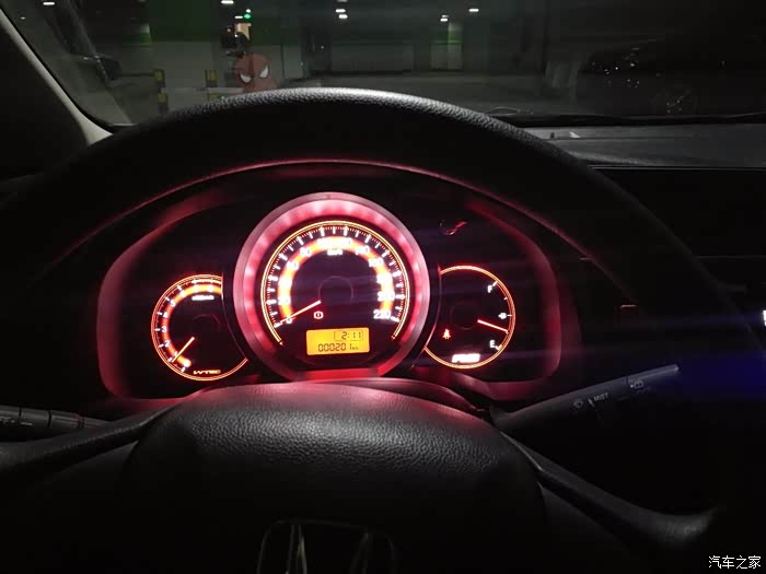

顺便把背光纸也一并换掉了。
换后效果,手机拍摄,有点虚了。。。。
经过2个多小时的不懈努力,屏幕,倒影装好!
效果貌似还不错。。。。

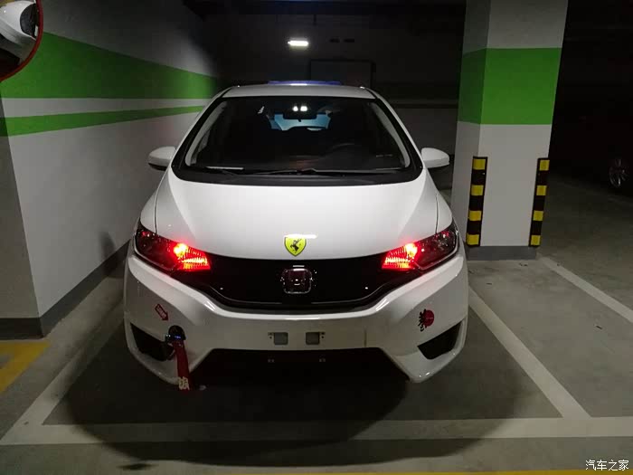

法拉驴上身~
换个示宽灯,这东西简单,打开机盖,找到示宽灯,拧下来,装上 完成。

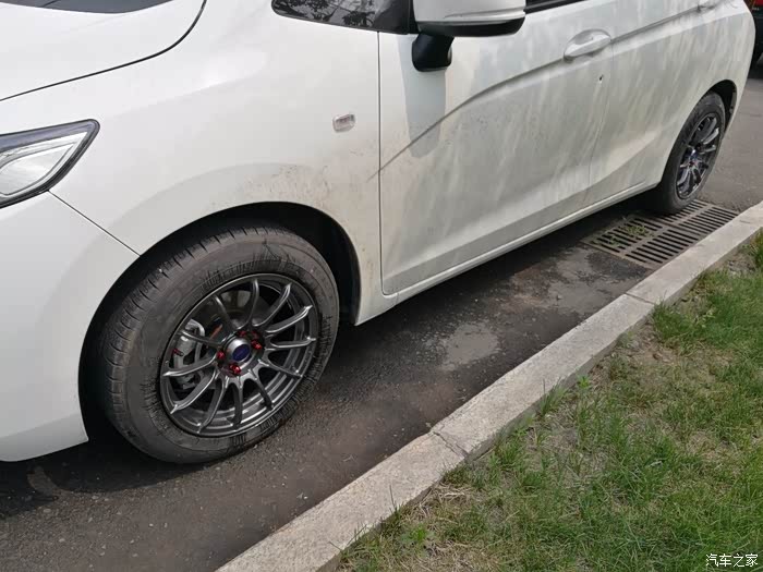

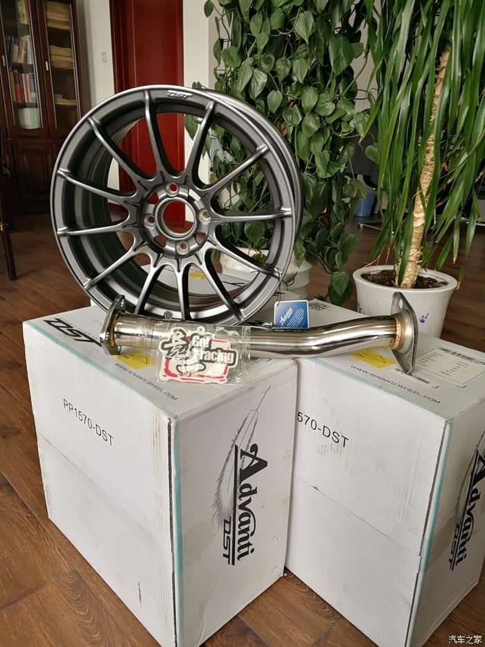

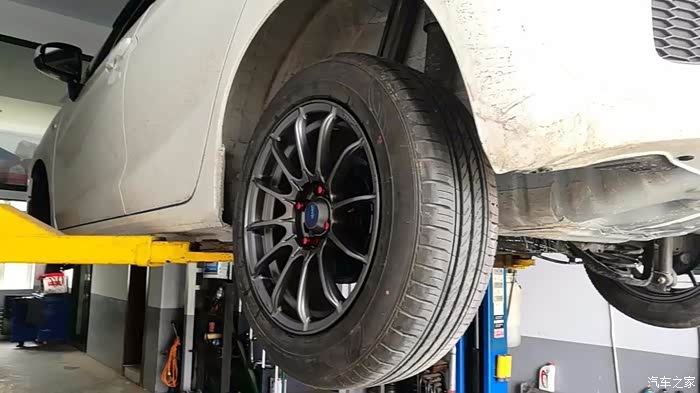

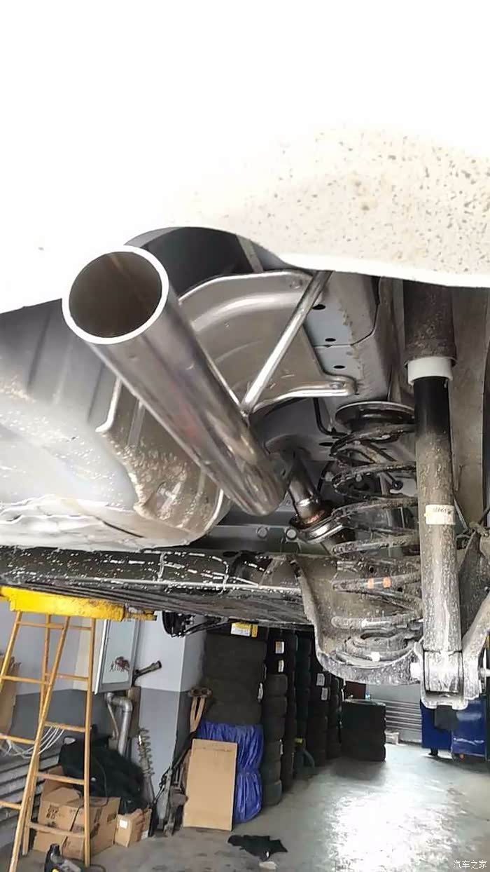

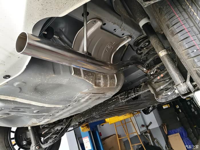

接下来就是轮毂了,轮毂我选择的是尺寸不变的 雅泛迪N715,订车后最先定的就是轮毂和头段排气,趁着师傅倒轮胎,我自己借了套筒扳手把排气尾段换了。
轮胎暂时还是原厂轮胎,因为我还在纠结要不要换AD08R 还是换个抓地力好点的,原厂轮胎抓地力不好在不久后的一天得到了印证,我得治治我得选择障碍证了,下一个项目,换胎。刻不容缓!

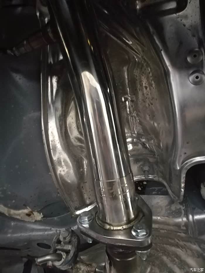

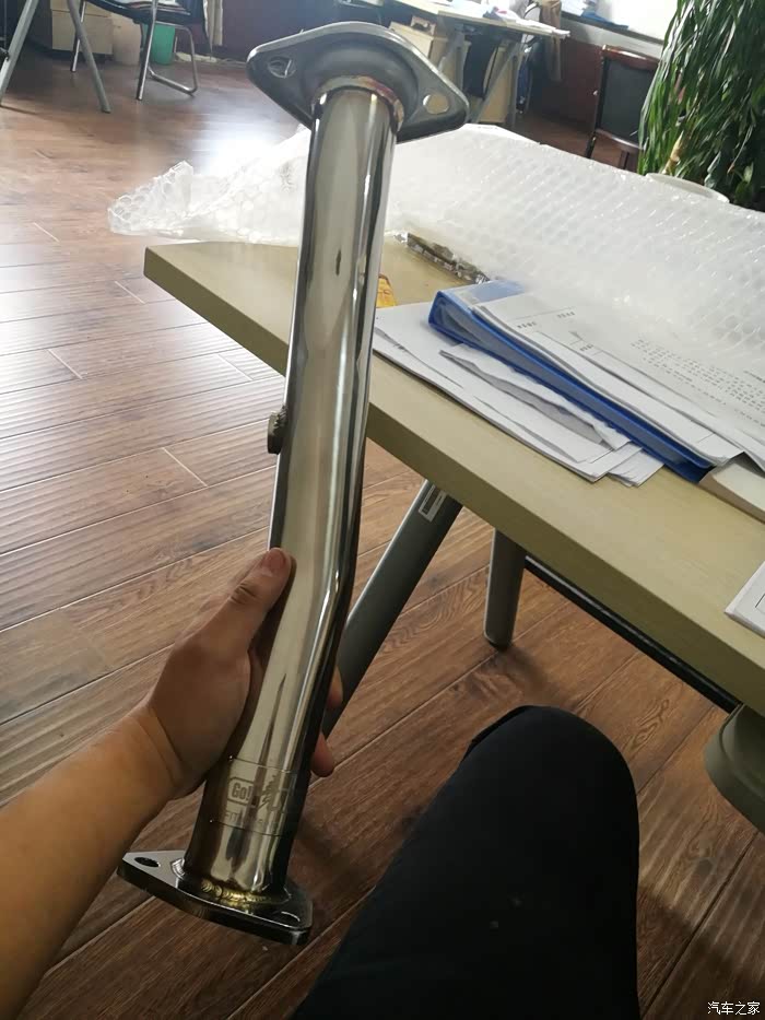

车到的前几天刚好把排气尾段订了,纠结了好久,最开始从RES HKS 柿东改开始纠结,后来发现飞度这个直通水管声音不错,我的双重人格导致我又喜欢排气声音大又怕吵,正所谓鱼和熊掌不可兼得,反正水管也不贵,买个先玩着,碰到合适的再换,玩车这件事,我是这么认为的,一点点玩,慢慢品,这才是乐趣,一下子全都搞齐反而没意思了。

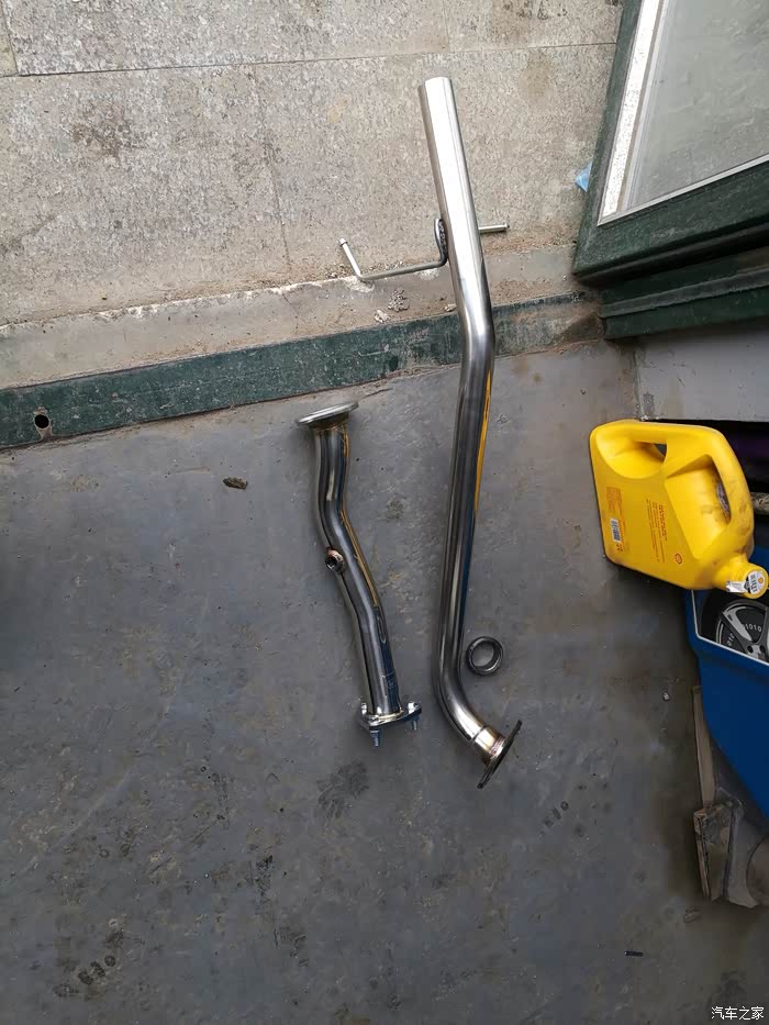

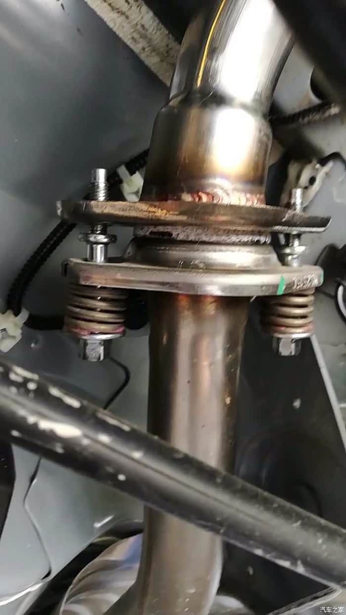

原厂排气,秒拆。。。。

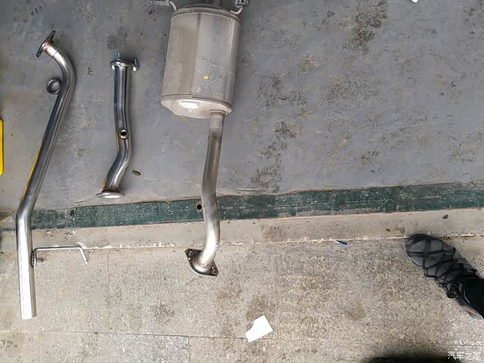

对比一下排气。左至右分别是,直通水管、直通头段、原车尾段。
装好后的效果。。。
这其中有个温馨提示,就是排气有个固定的胶块 比较难摘 建议喷点肥皂水之类的 润滑一下 很容易拿下来。

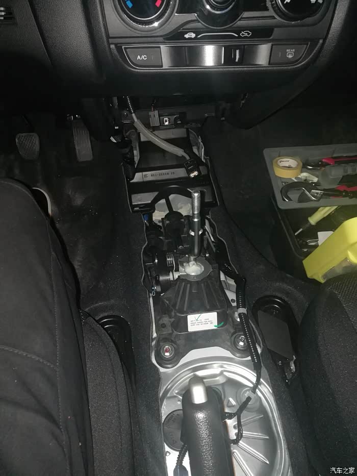

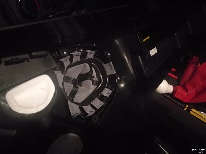

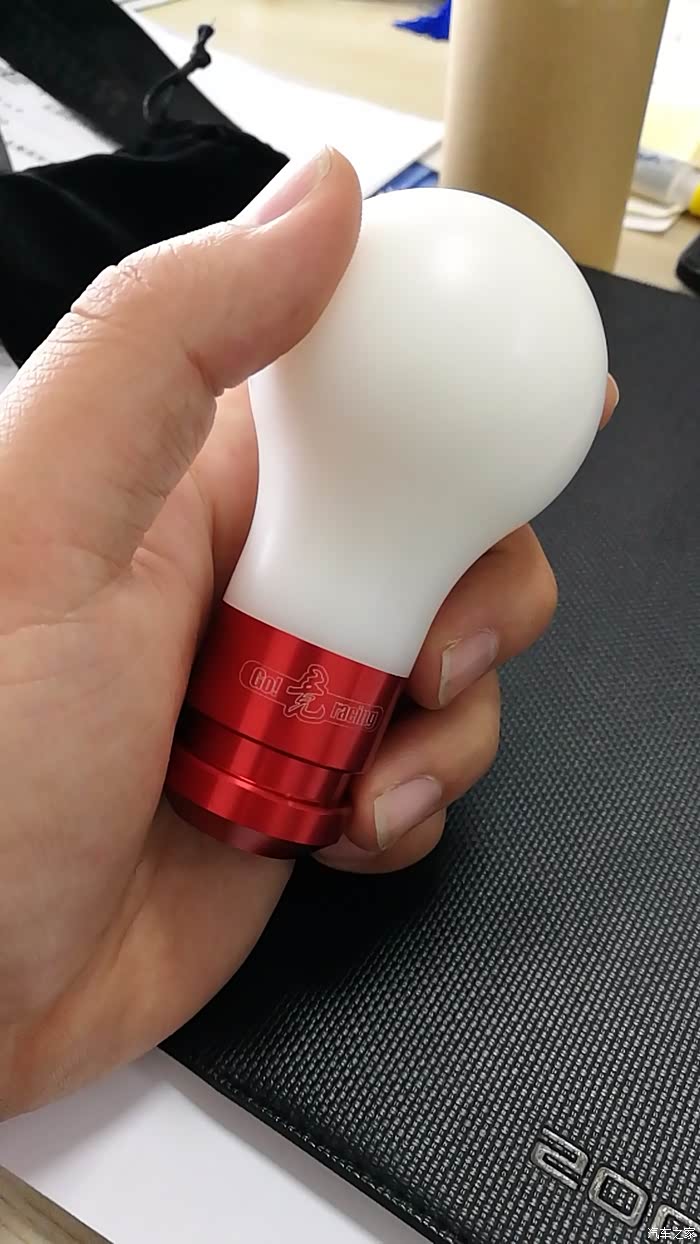

大会下一个环节,换档头、防尘布
有教程、看后分分钟就拆下来了, 但是需要注意,原车档头不是直接能拧下来的  在防尘布后面有个扎带需要先弄断。。。
换好的效果,手感和视觉效果我觉得都很不错。原车档头再见了

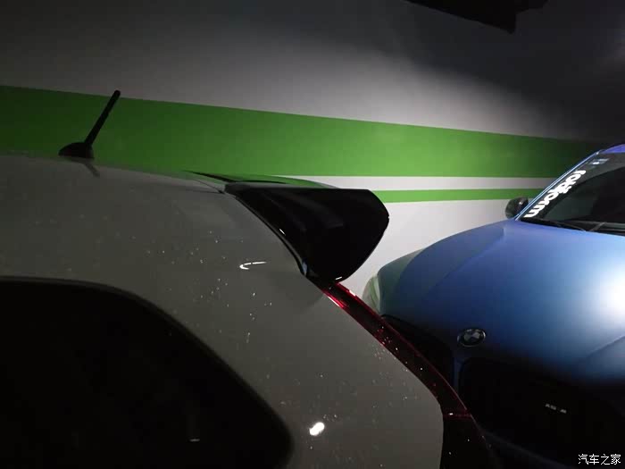

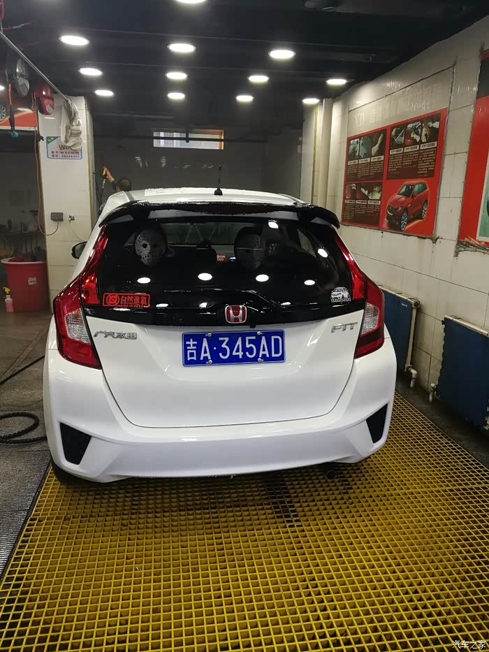

经过地库3个晚上的奋战 东西安的七七八八了  突然发现尾翼一直没定,最开始想订飞机翼,还是那个原则慢慢玩,就先定了个RS带灯尾翼,安装简单 喷漆也不错,半个小时左右搞定。

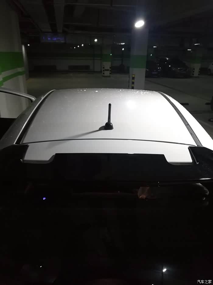

原车的天线简直就是避雷针,下地库会挂到,索性换个短的
安装好后的效果。

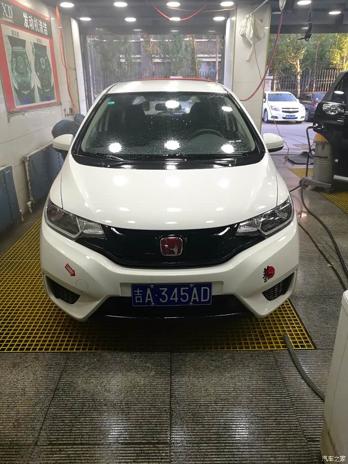

小飞的人生第一次洗澡。刚洗完就下雨了。。。。。

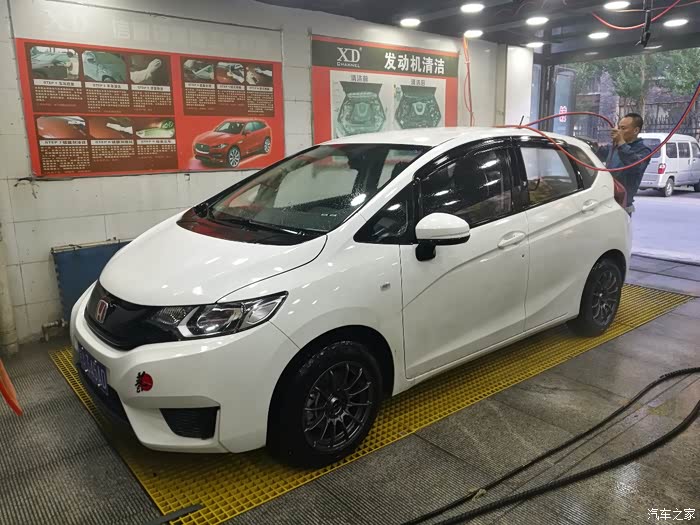

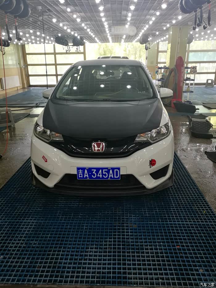

本来想贴亮黑的磨 后来店家推荐拉丝黑 索性就是听人劝,吃饱饭,干就完了,全景拉丝天窗+机盖。

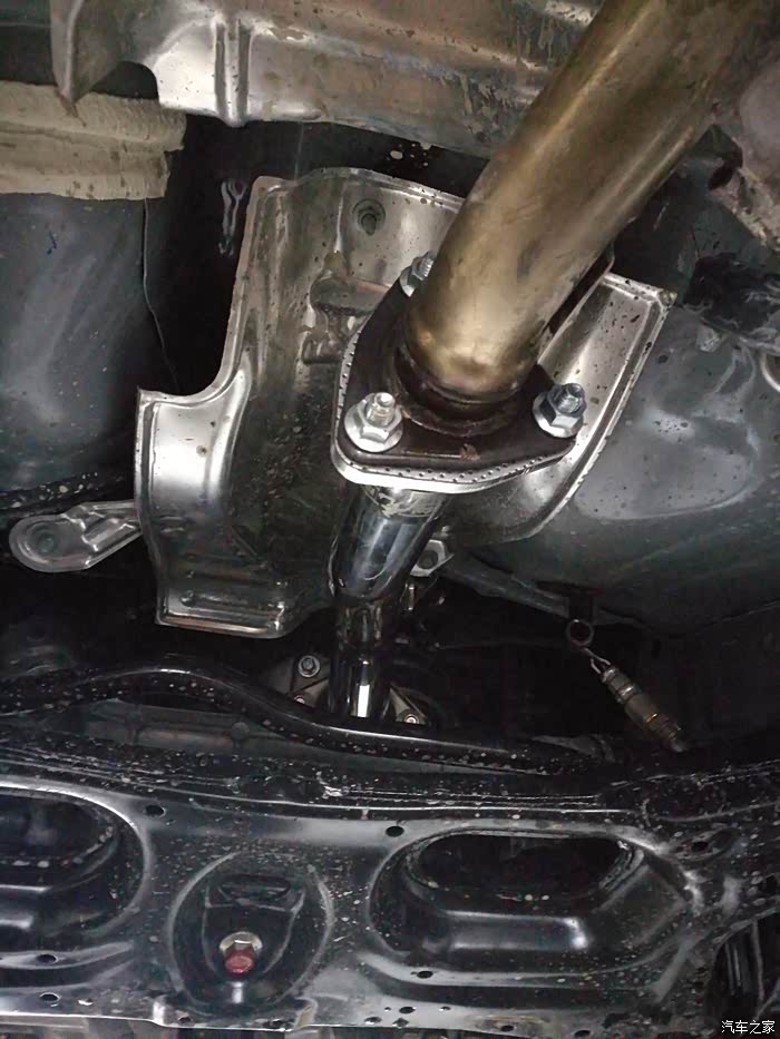

找了个店 借用了举升机加扳手 把头段换了,之前换完尾段声音在可以承受的范围,反正头段早就买了 换!换完之后。。。。。我的耳朵。。。。其实还好,1、2换挡回火放炮声浪明显,分分钟让人认为超跑来了。不对 GK5 就是超跑!对,没毛病!
完成。。。

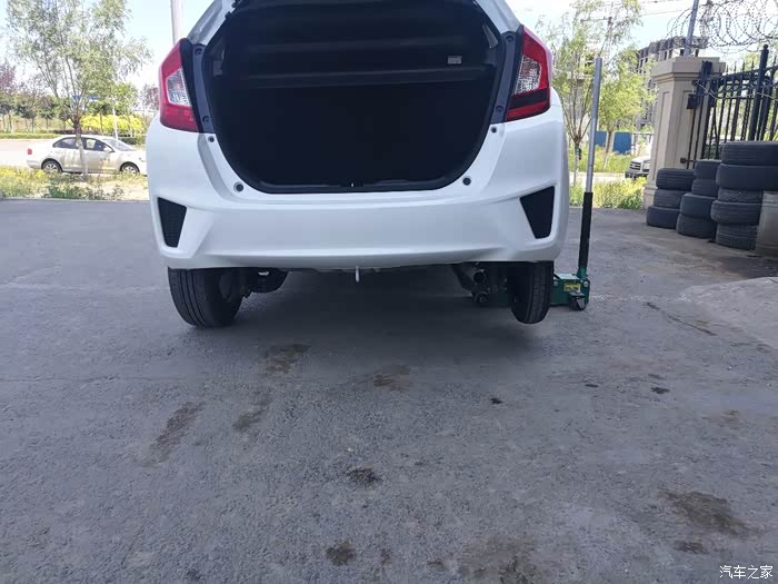

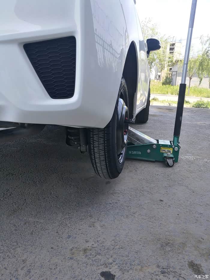

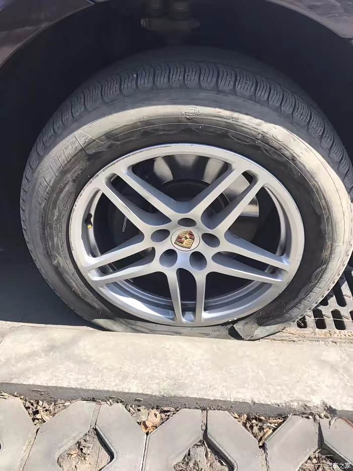

刚嘚瑟没两天,早上开到单位发现右后轮没气儿了,没办法,自己把备胎换上了 开去轮胎店补胎。。。
吐槽一下这小备胎,三轮车的吗、、、WTF

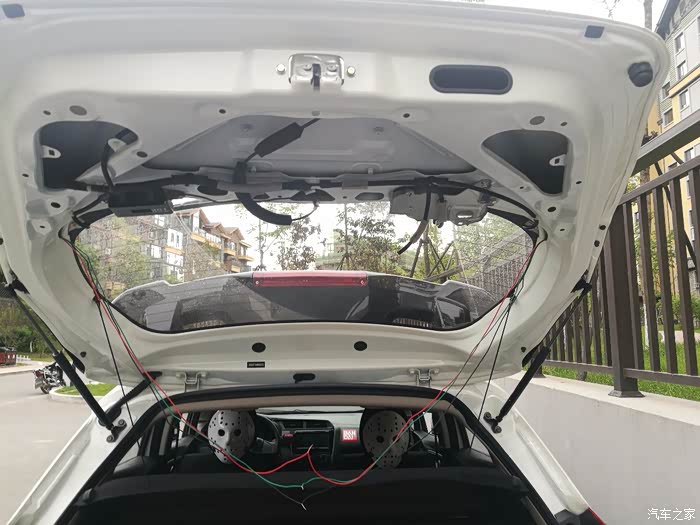

周末闲着没事,把买了好久都没安的立柱灯安上。。。提高一下X格~~步骤是这个样子的。。。。首先。。。然后。。。完成
首先拆尾箱门板
然后拆掉原来的立柱装饰
其次走线。。。然后就完事了,这个必须破线

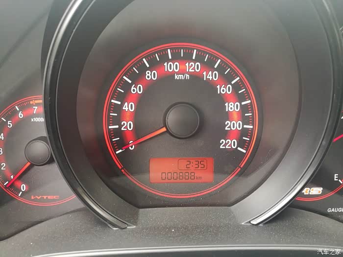

最后以888作为本期小结,谢谢各位看官。

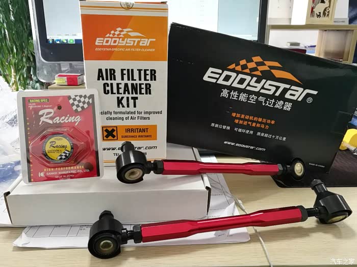

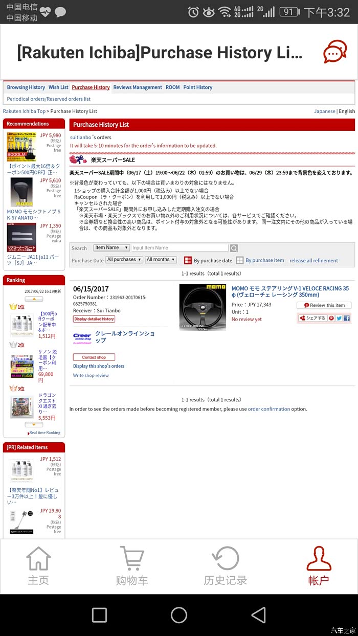

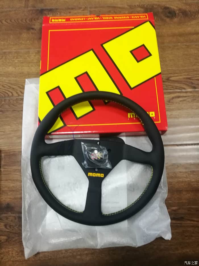

刚写完帖子 歇一会 就接到了快递电话,寻思好久没买东西 能是啥 下去 一取 发现是我在日本订的方向盘到了,从日本买 到我手里 5天,真快~~~现在还差底座没买了。。。
为啥不送本有色杂志而是报纸。。。
纠结尺寸 32 还是35  最终选择了35
比国内便宜 最主要是人家保真。。。
