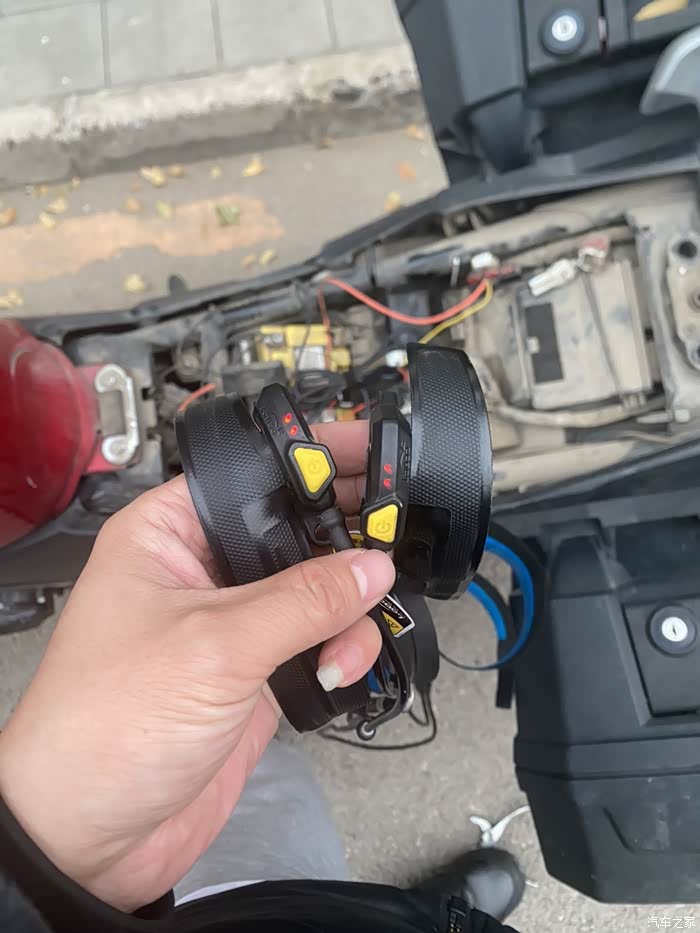

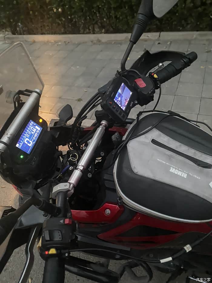

我这次给爱车加装的东西叫做-手把加热。

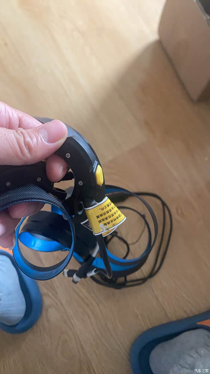

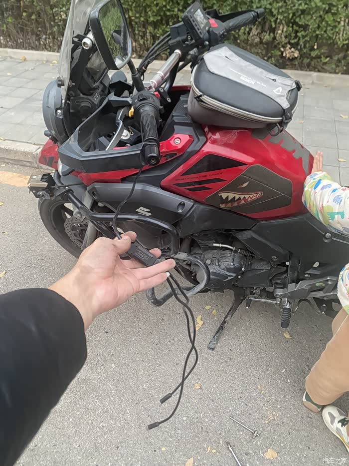

那,就是图上的这个东西。

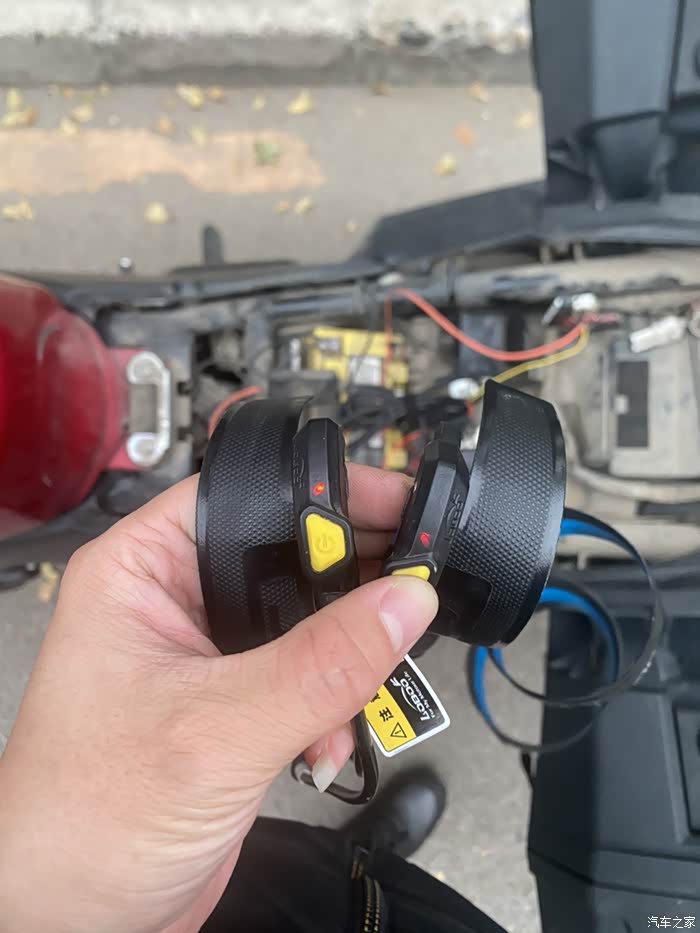

先来说说它的工作原理:其实它的工作原理很简单,由两个加热贴(里面是线圈),控制器,电压转换器组成,手把加热通过加热贴内的线圈通电产生热度。

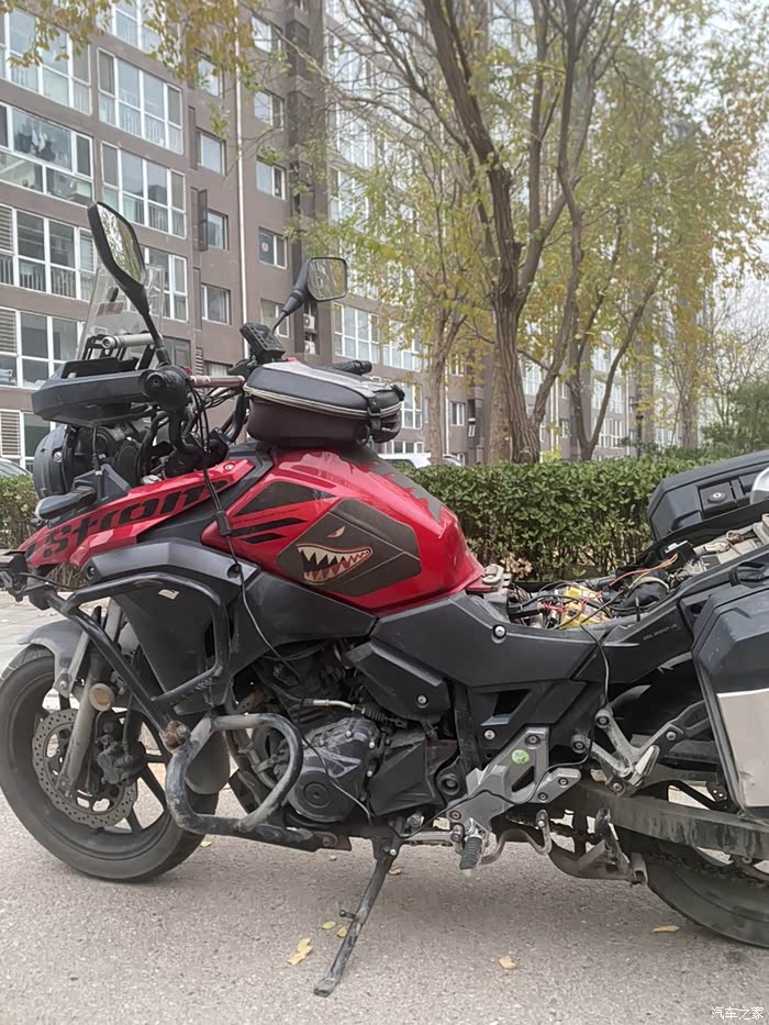

车辆信息:豪爵铃木DL250
爱车加装项目:手把加热

首先拿到手把加热配件,不能着急往车上安装,必须要对其进行功能性测试,检测它是否正常使用,避免返工。

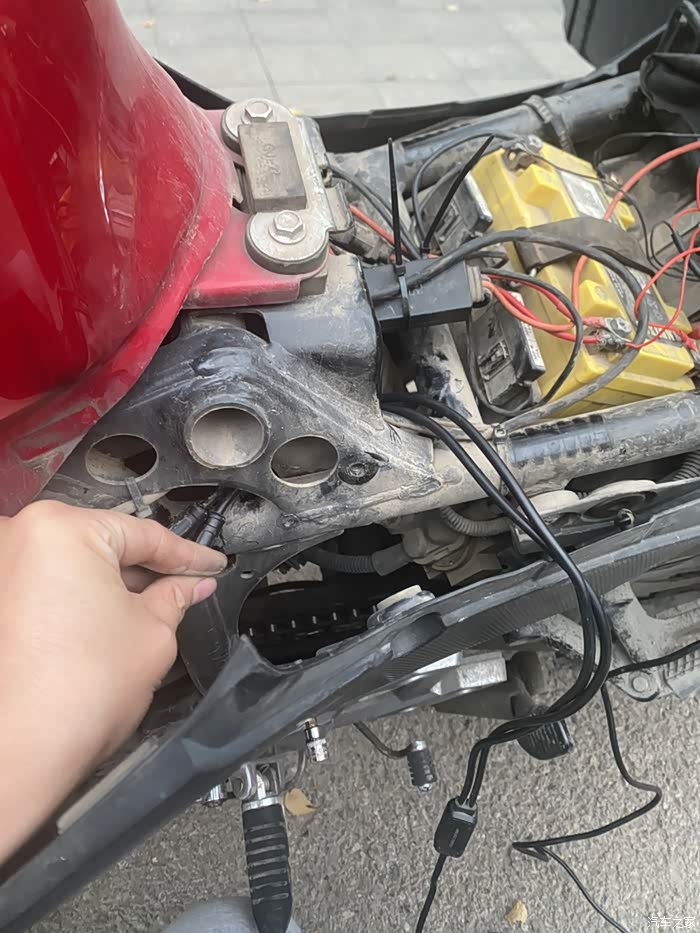

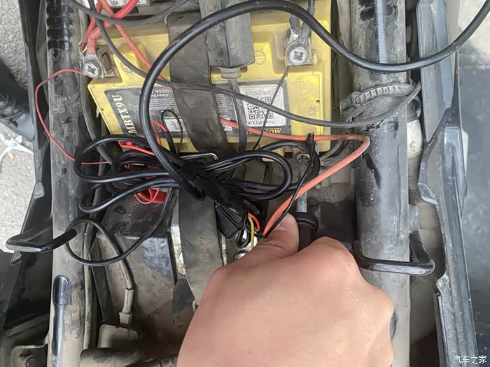

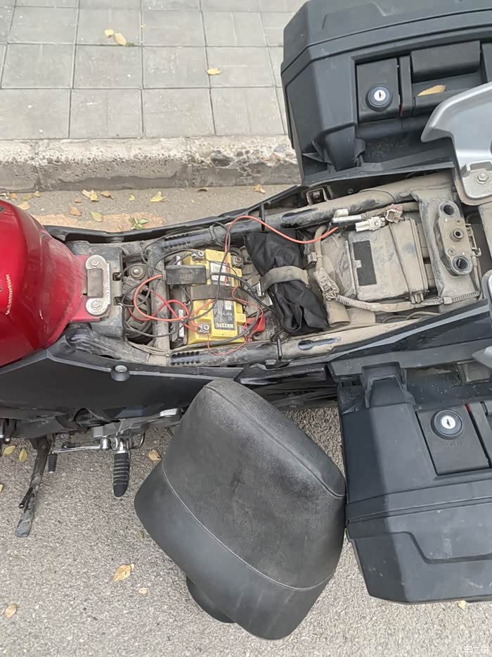

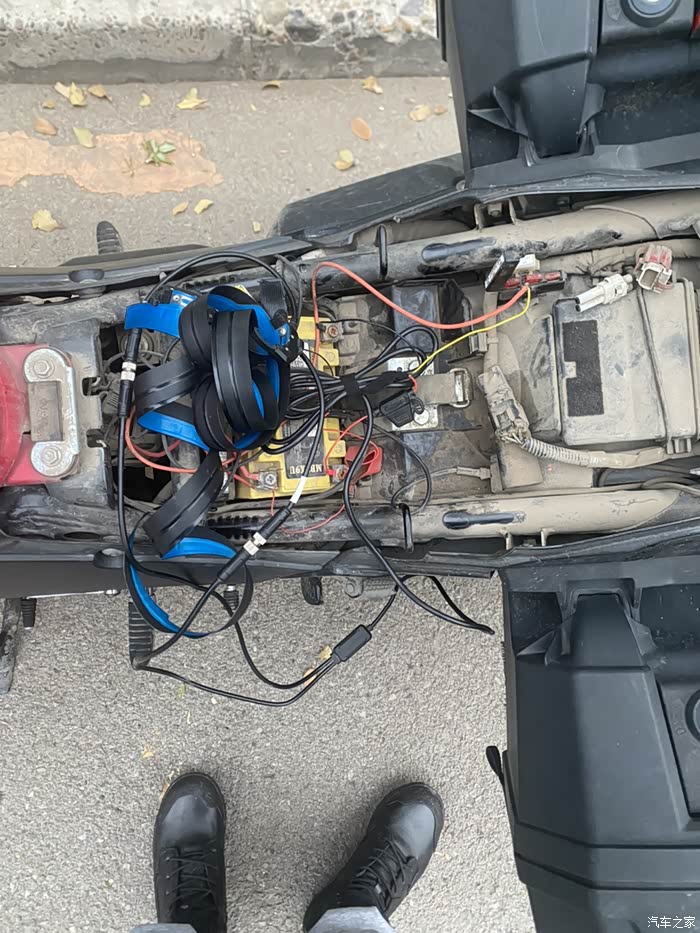

首先我们需要打开摩托车的座椅,以为手把加热需要使用电进行驱动,而摩托车的电瓶是在车子座椅下方。
这里可以看到我已经把座椅拿开,摩托车的电瓶一目了然的呈现在我们眼前。

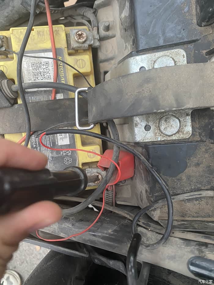

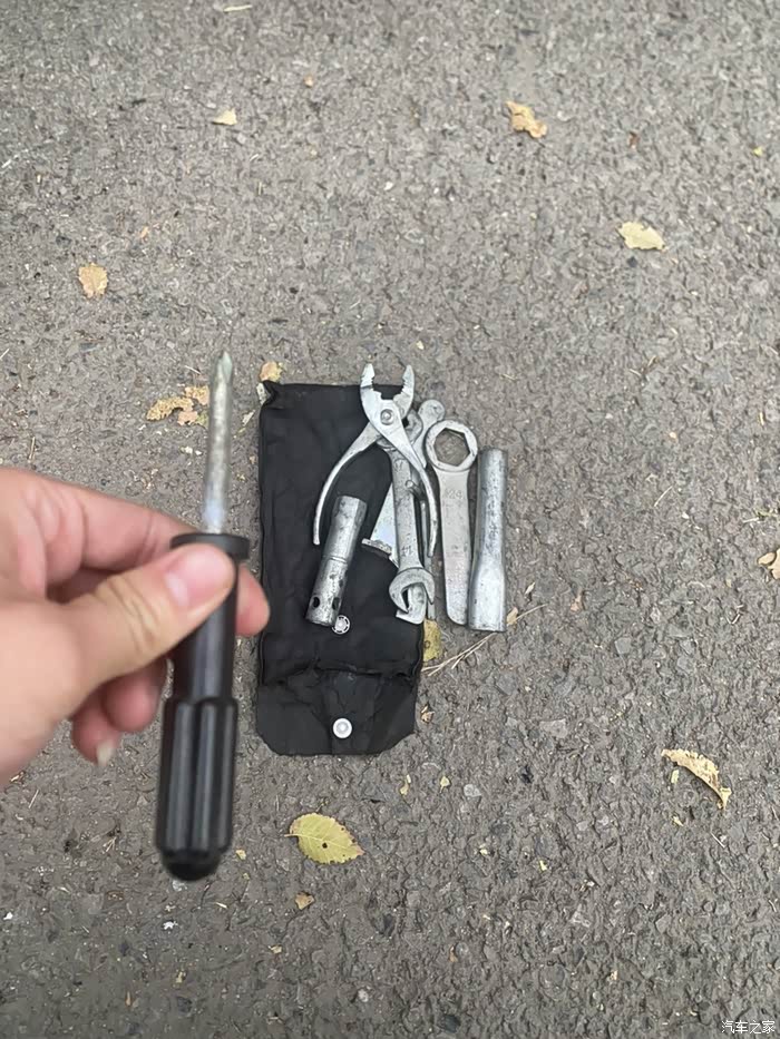

每个摩托车都配有随车工具,拿出螺丝刀。
把电瓶上的正负级的螺丝拧松动,后续要把手把加热的两根线分别连接到电瓶正负极。

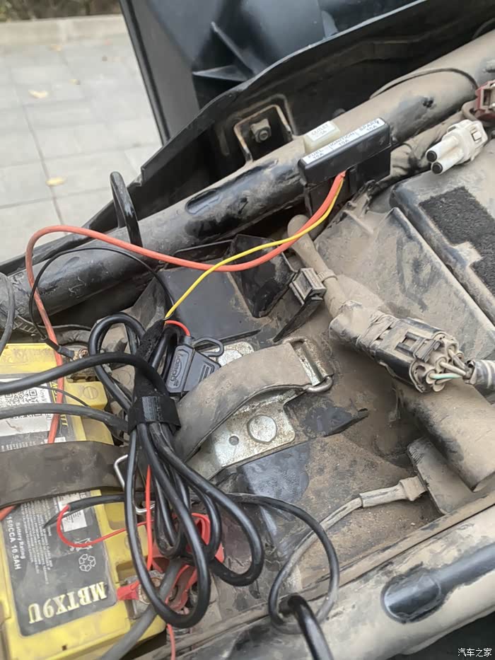

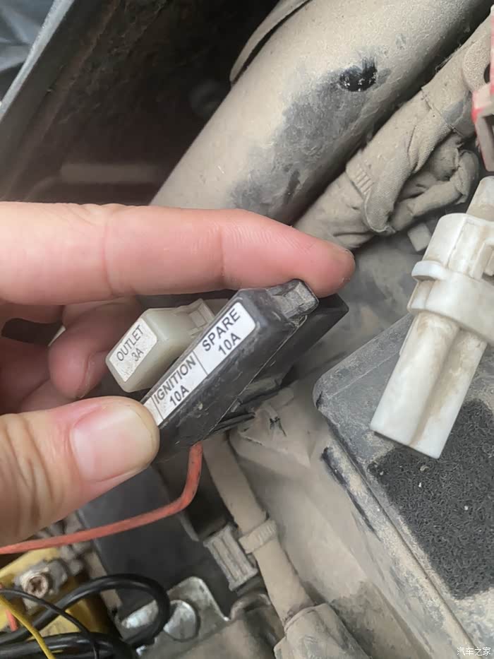

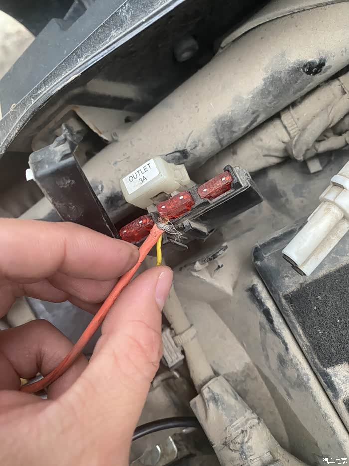

这里需要把车上的保险盒也要打开,因为手把加热有一个线是要连接到保险盒里的ignition处,也就是点火保险丝处。
这里可以看到ignition点火保险丝。
连接这里得目的是为了,可以做到车子启动,关闭,手把加热也随着车子一起关停。
可以避免车子熄火后,手把加热一直通电,最后把电瓶电量耗尽损害电瓶。

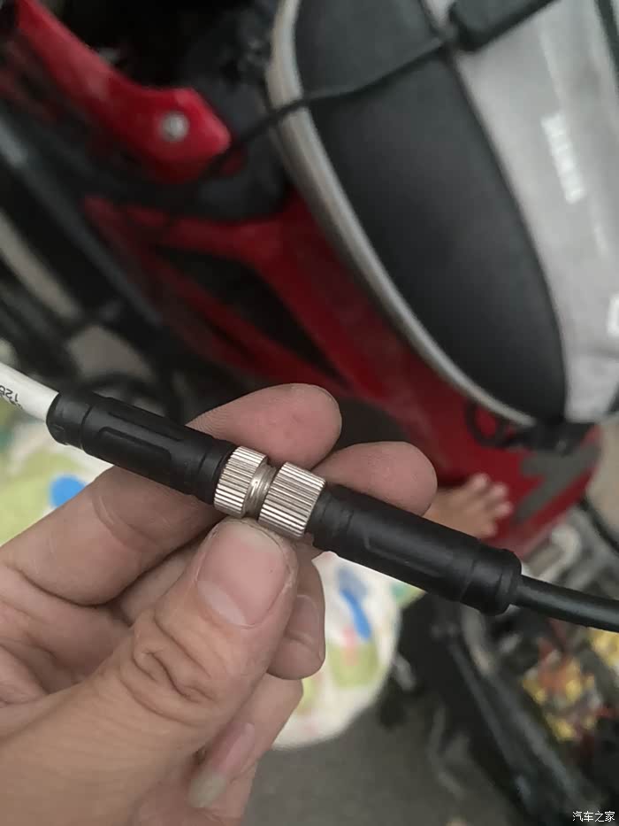

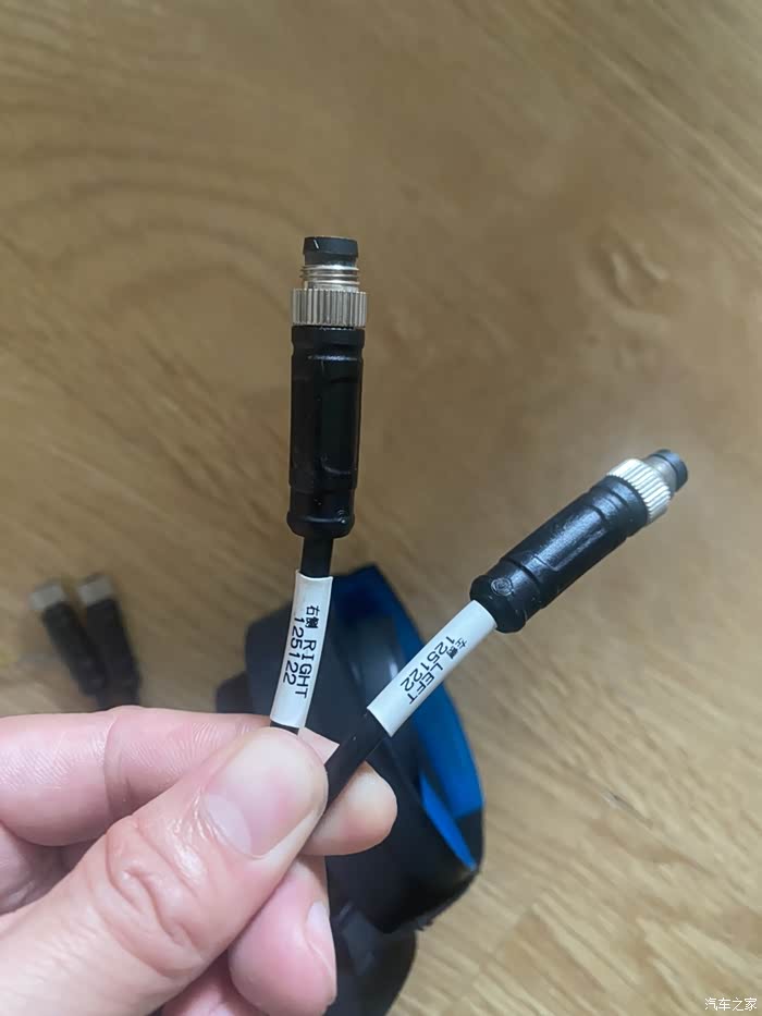

这里把手把加热的两端的线对空插入,没有左右之分。

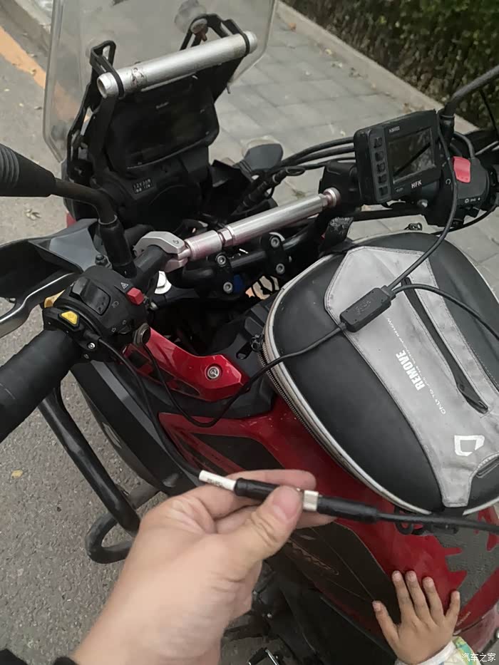

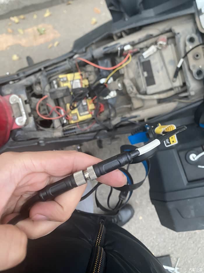

这已经是连接好电瓶的加热手把了,我们需要测试它的功能是否正常。

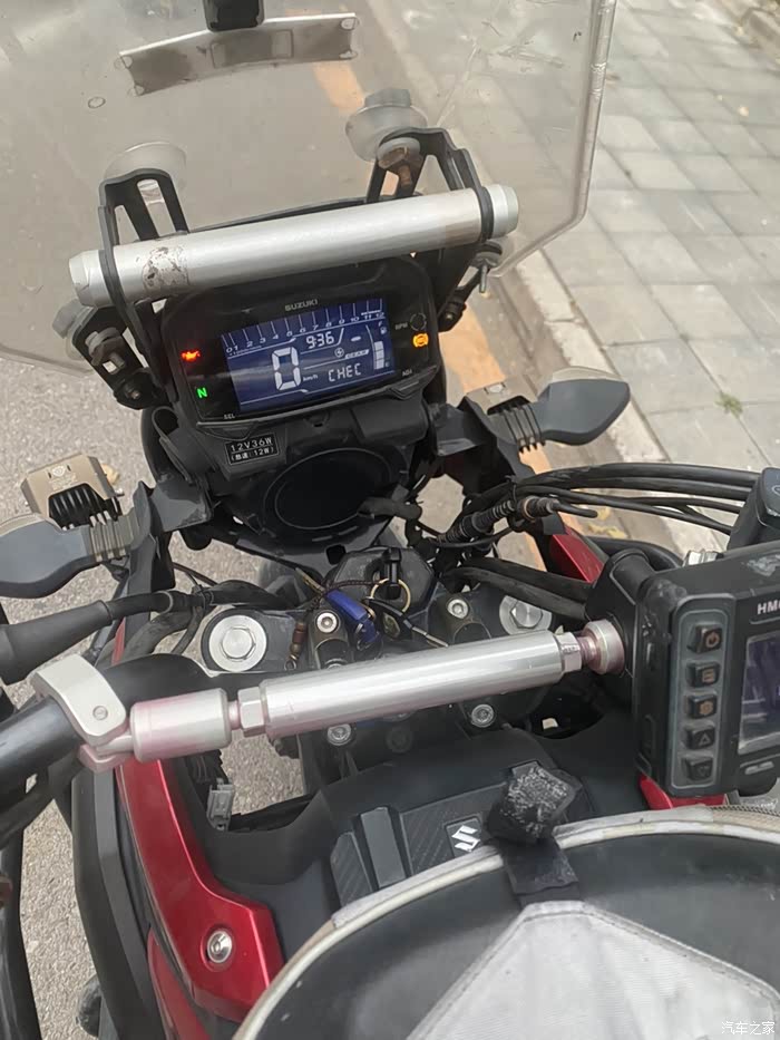

拿出车辆钥匙,插入钥匙孔,点火,使车子通电。
可以看到手把加热两边的灯一直在闪烁,就说明手把加热跟着车子也通电了。

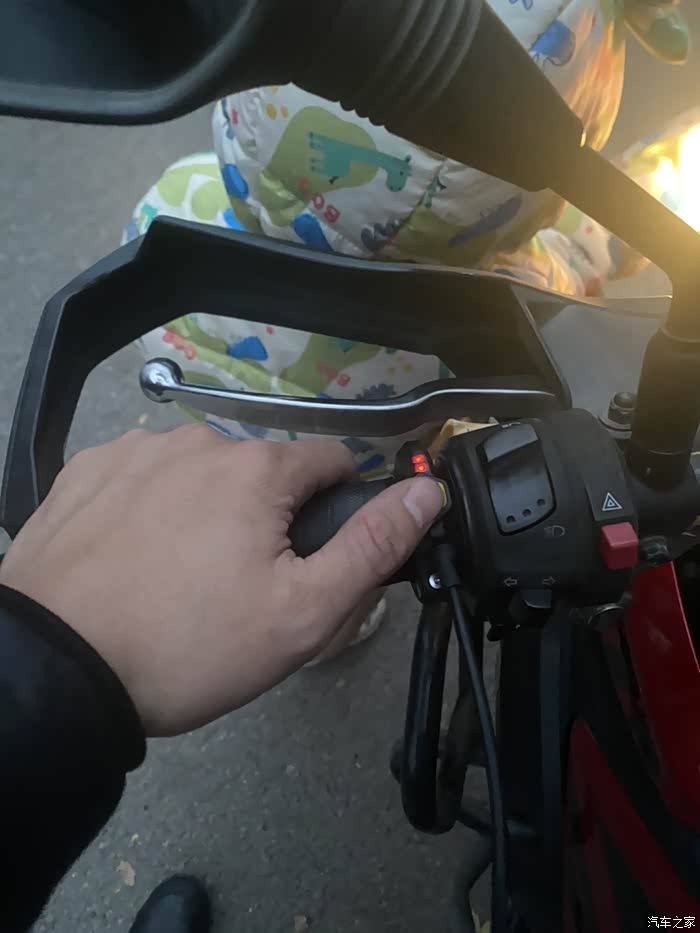

这里还没有结束,虽然通电亮了,但是它是否正常工作,能达到制热的效果还要测试。
按动手把加热上的黄色按钮,每一侧红灯亮4个说明手把加热最大功率。
稍等几分钟,用手摸一下手把加热贴,有温度那就说明一切正常,我们可以继续往下进行。
安装走线收尾工作:
测试手把加热一切正常后,把螺丝拧紧,正极接正极,负极接负极。
手把加热正极线是红色的,负极是黑色的,ac是黄色的。
电瓶正极是➕号,负极是一号。
这里一定要把螺丝拧紧,要不然接触不良,会出现加热手把不正常工作的情况。
这就是我安装好手把加热电源线的样子,请忽视我的车子有点脏。

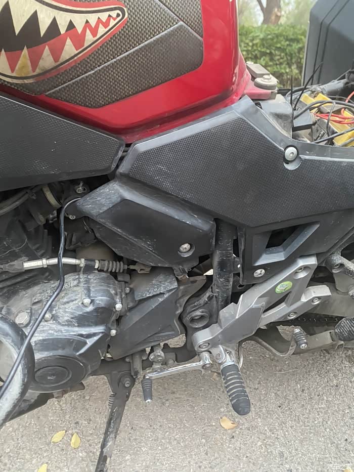

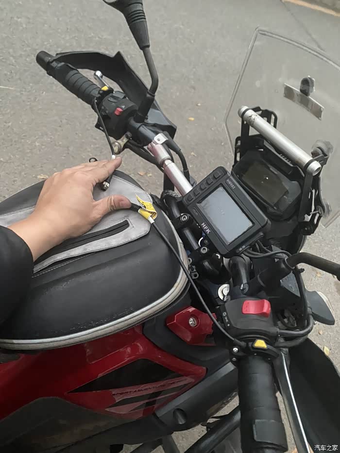

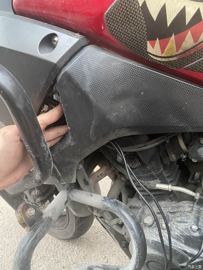

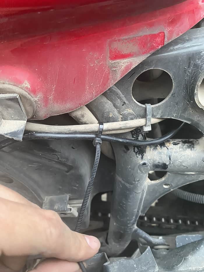

电源接好了,那我们就开始走线了,手把加热预留的线还是很长的,我拉直到车辆手把位置,决定让线走车子左侧护板下,做隐藏处理。

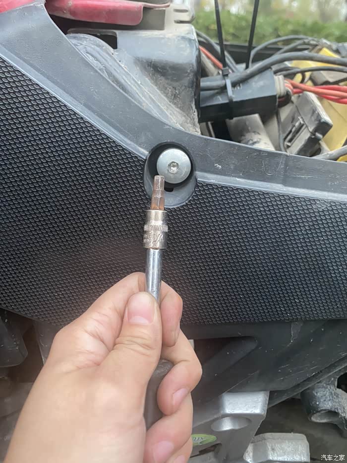

确定好走线的位置,那就开始干活,拿出1/4的圆头螺丝,拧下摩托车侧面护板,只需要拆这一块就可以了。
拆完护板后的样子,我把线从车子框架上的空洞传过来。
然后拉直,用黑色绷带夹紧,防止它乱窜。
安装上摩托车拆下来的那个护板。
再从前面护板下方穿过来,注意手不要刮破。
看吧整个车体走线完成,从侧面看不到裸露在外的线。美观度还是很高的。

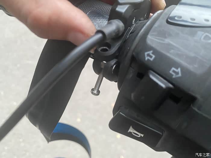

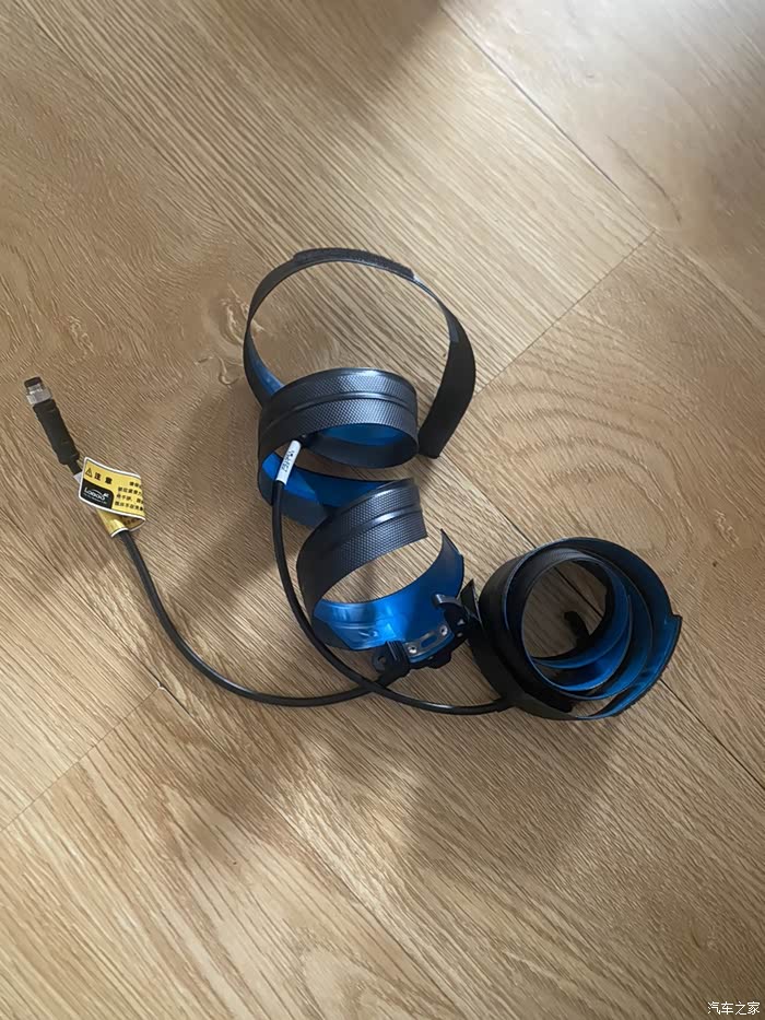

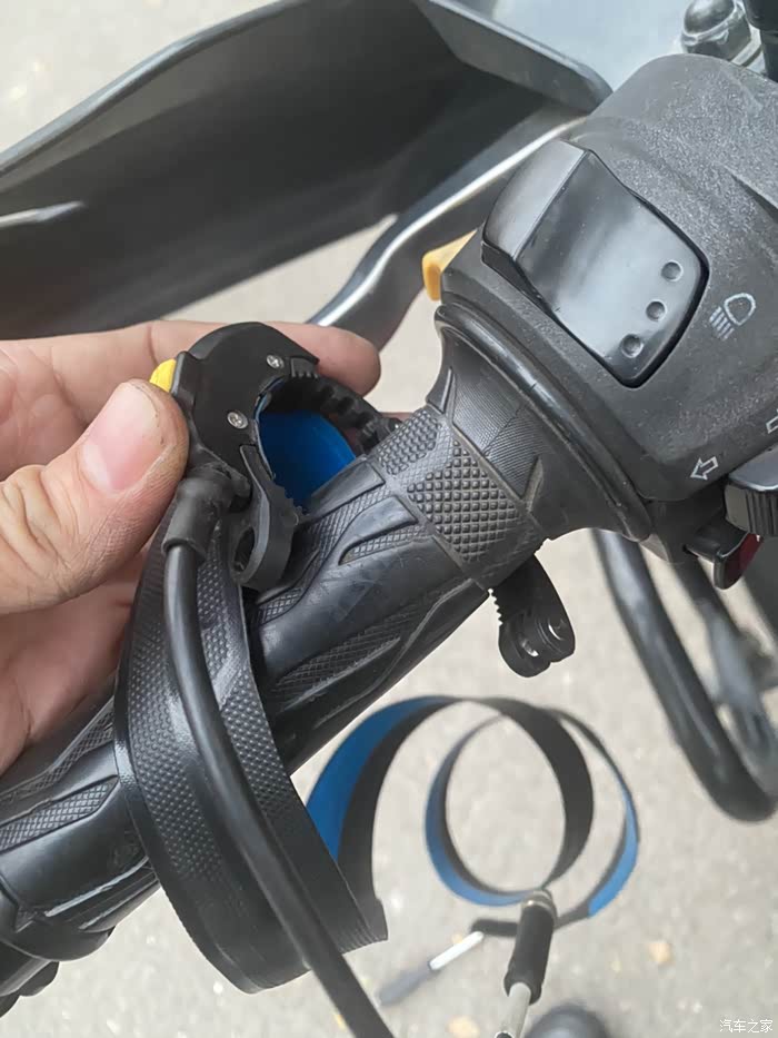

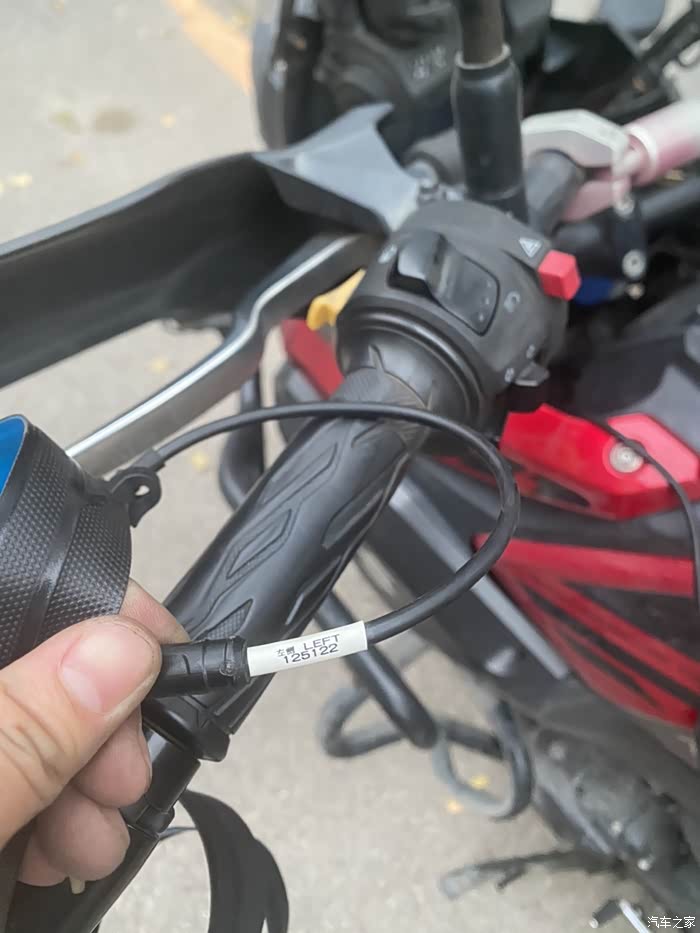

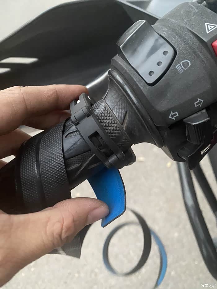

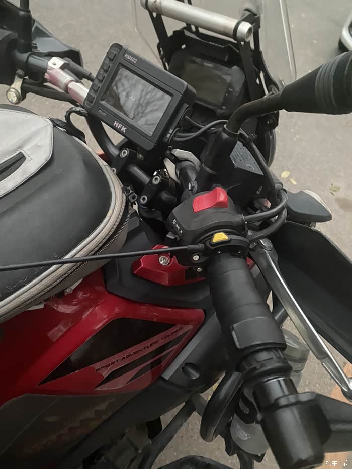

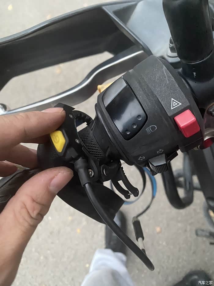

接下来我们开始安装手把加热贴,手把加热贴可不跟线一样没有左右之分,两边的手把加热贴都有标志的。
左边的就安装到左边摩托车手把上。右边的就安装到右边的摩托车手把上。

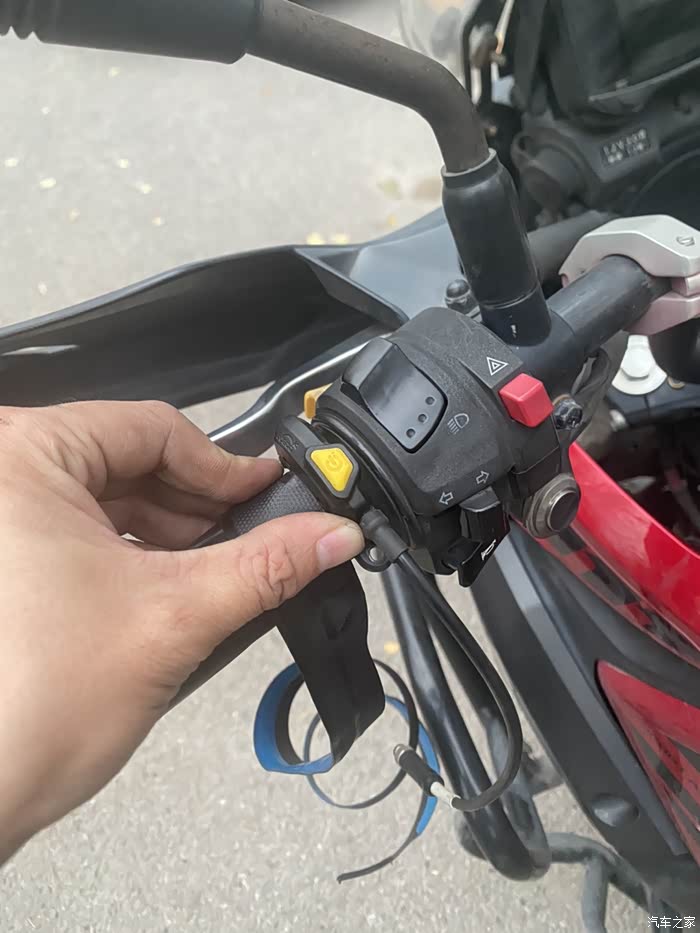

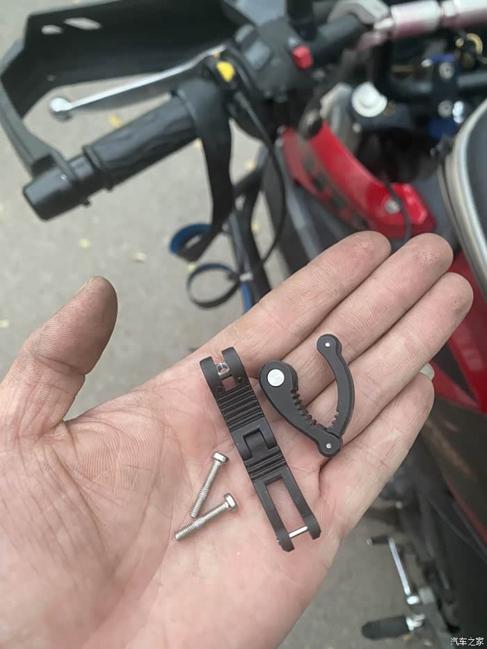

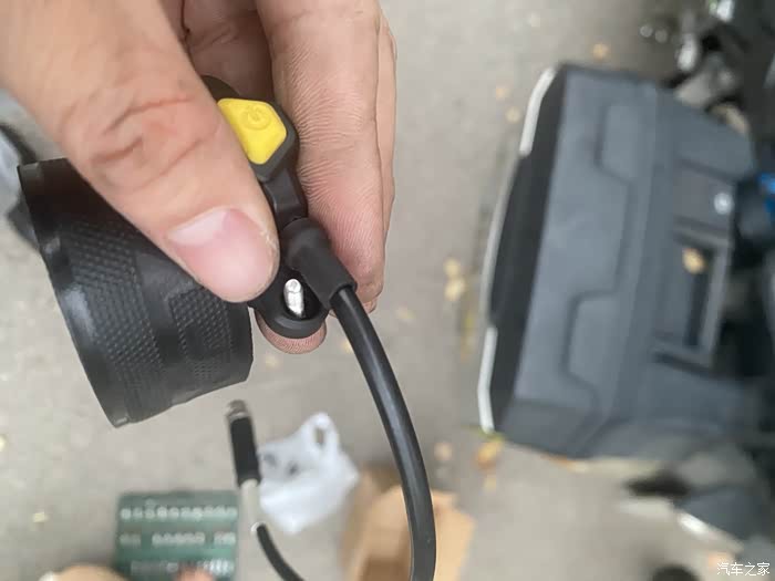

这里就是手把加热贴的一些小配件,主要就是为了把手把加热卡在摩托车手把上,防止它乱窜。
把控制器一边沿着手把的弧度扣在上面。
调整好角度,然后拿出小配件螺丝拧紧固定。
这个地方是可以灵活的收缩来做到卡紧的目的,塑料的质量不怎么好,容易坏。
弄的还可吧

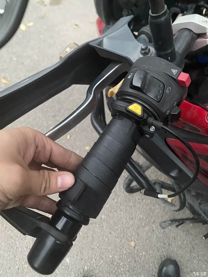

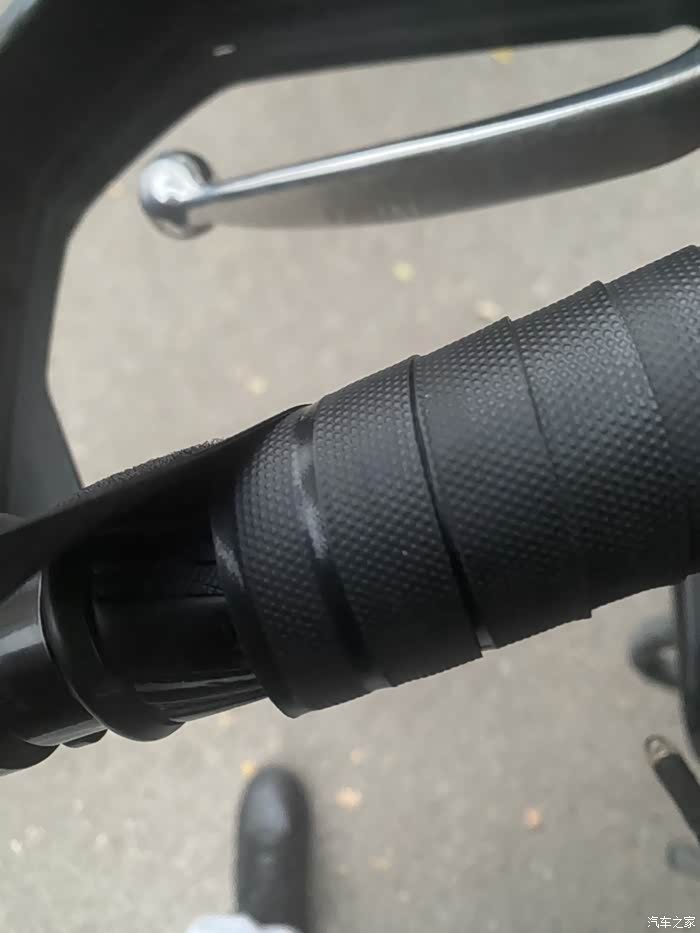

卡好控制器后,我们来缠绕手把加热贴,这里也是有技巧的,一圈一圈不是瞎缠的,要沿着手把加热贴上面的光亮黑边缠绕,也就是压着那个缠,你才会缠的不松垮。

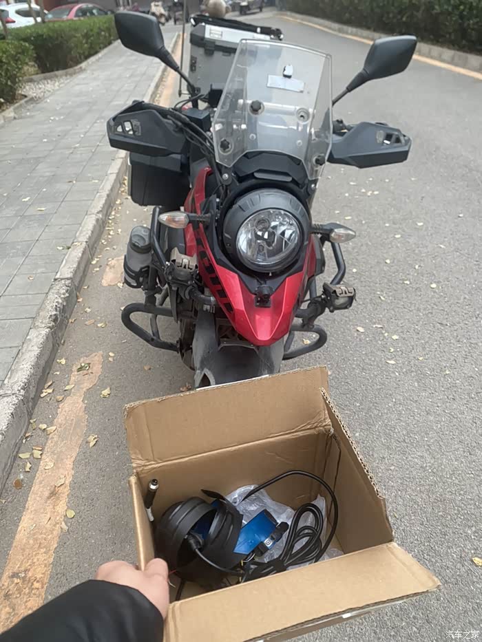

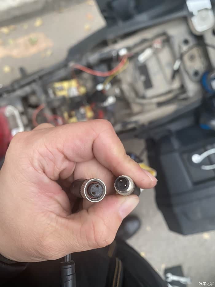

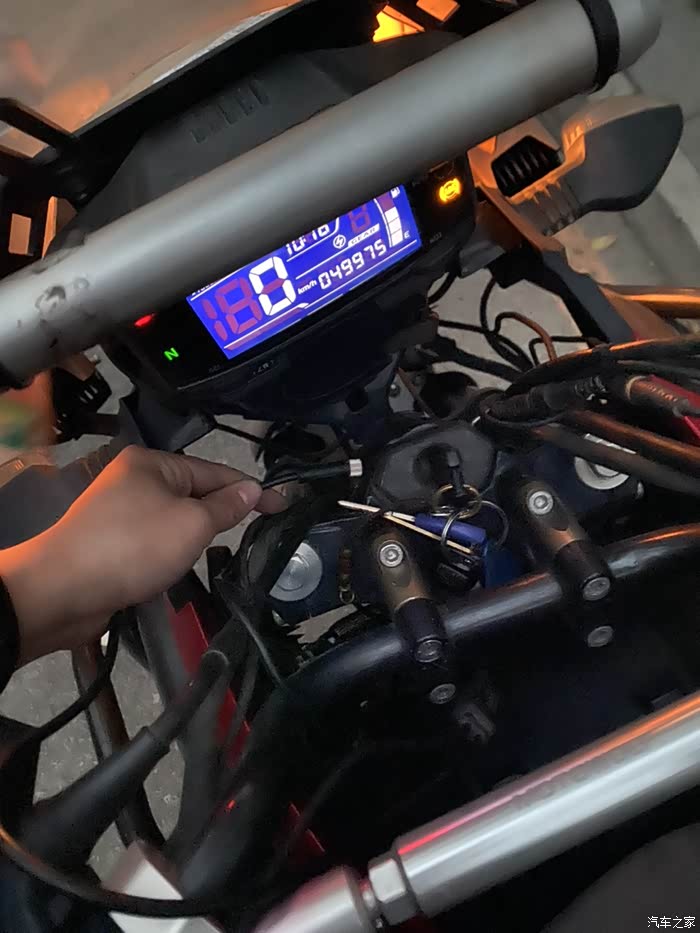

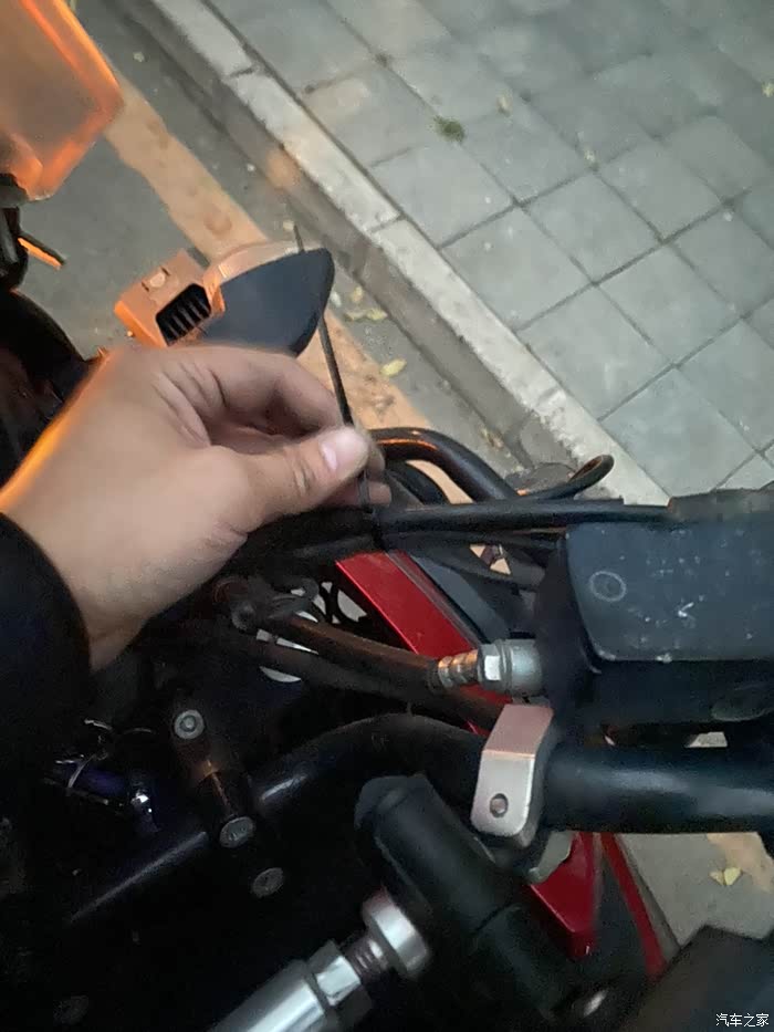

控制器和手把加热贴弄好了,我们开始走车头部分的线,可以看到我这图片里。
这里手把加热接口一定要拧紧,要不容易进水。
车头部分得走线我是跟着车头部分原有的线走位弄的,就是原车刹车线和油门线的走位来搞。
最后用黑色绷带夹紧,防止乱窜。
搞完一切后,再来测试一下手把加热的功能,避免在安装过程中哪个地方没有接触好。
重新把车子点火,手把加热有温度,大功告成。
