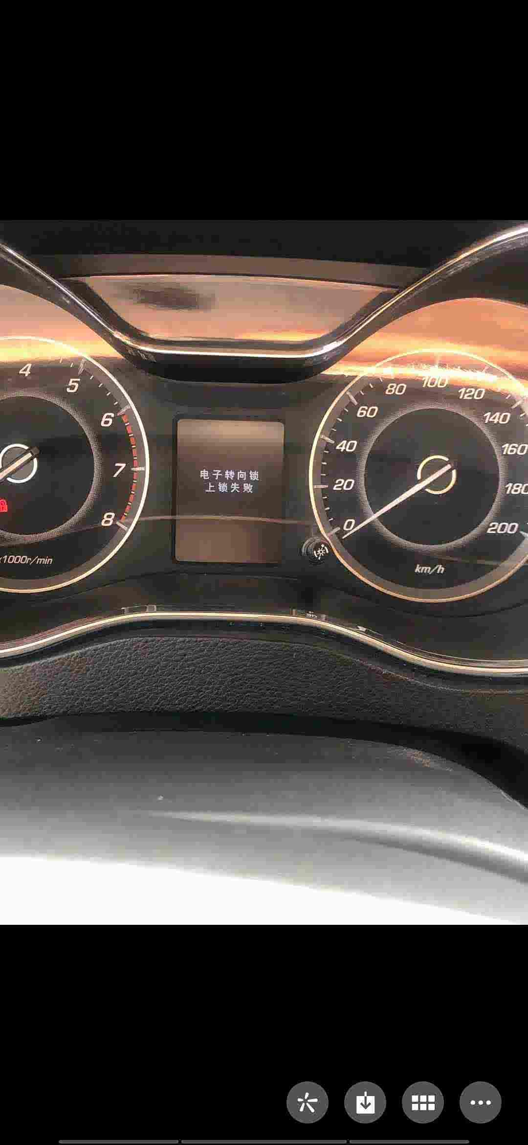

你是怎么解决的
残阳照孤影 2020/01/13 21:20:39 发表在 21楼
启动不了,正常解锁车门是否正常,启动按键灯是否正常
残阳照孤影 2020/01/13 21:21:47 发表在 22楼
或者你可以尝试,副驾驶那边有一段连接到peps控制模块的线,轻轻晃动一下再试试,不要太用力 (仅供参考)
as5k9tmqx 2020/02/23 10:13:45 发表在 26楼
我刚给4s店打过电话 说是电瓶亏电 可以拿下来充电 也可以停完车让车子着一会然后再熄火
