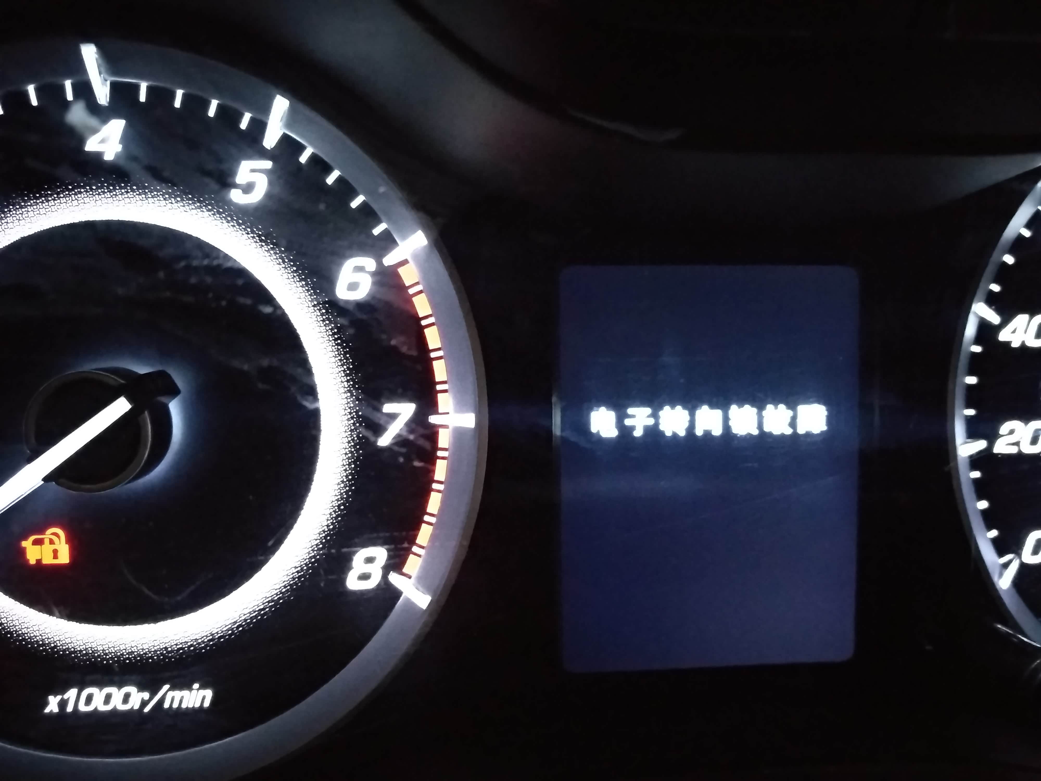

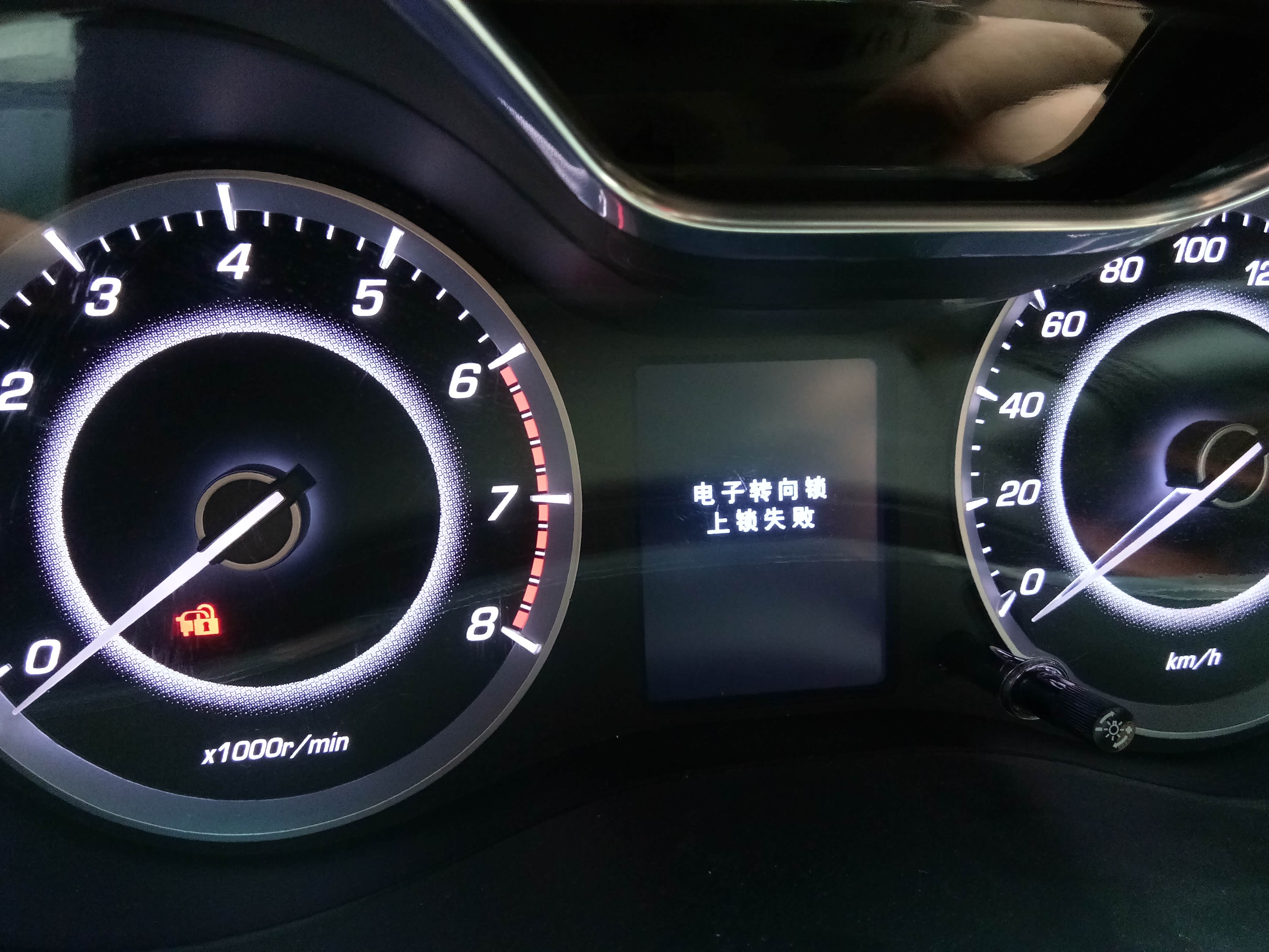

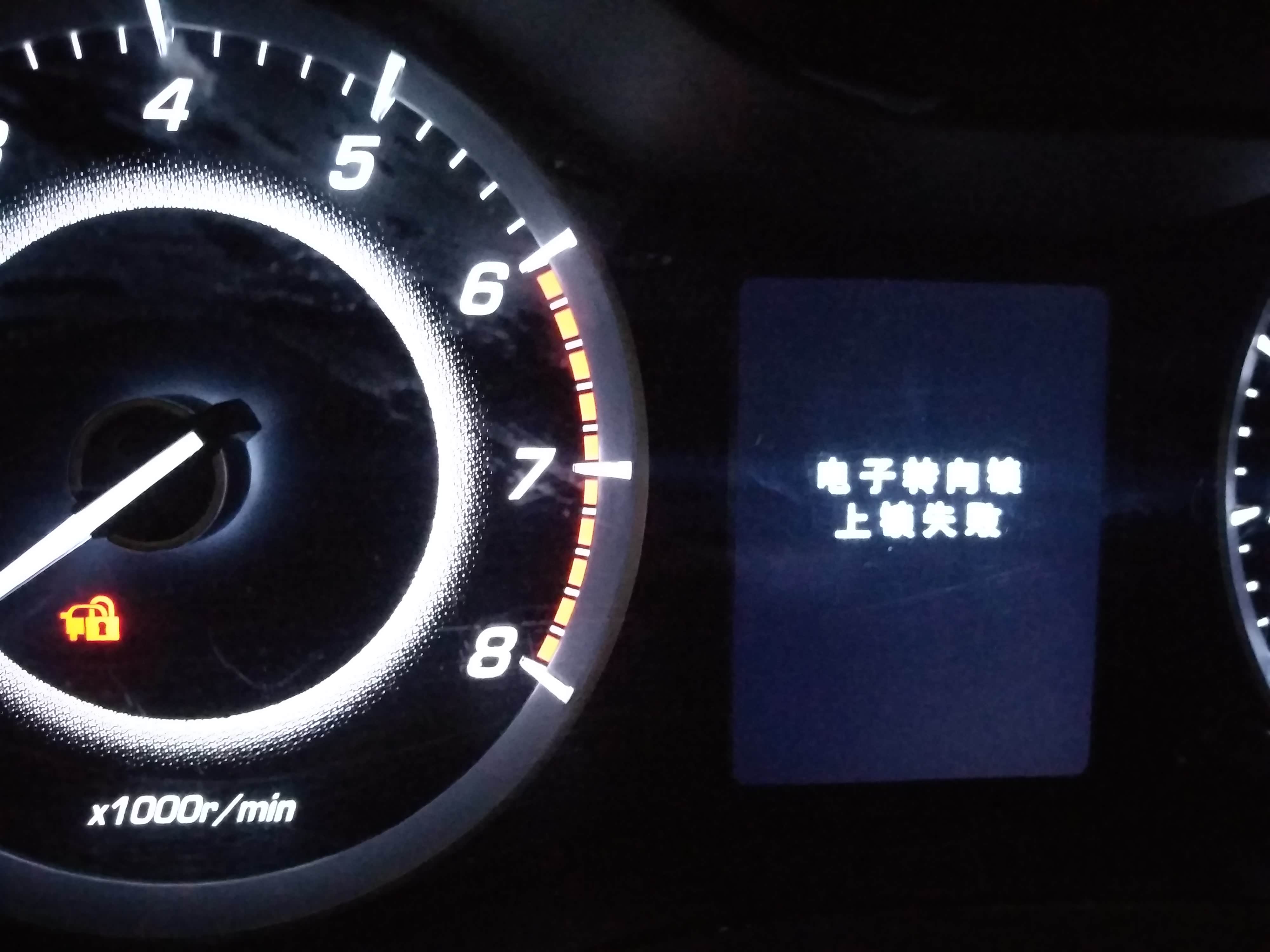

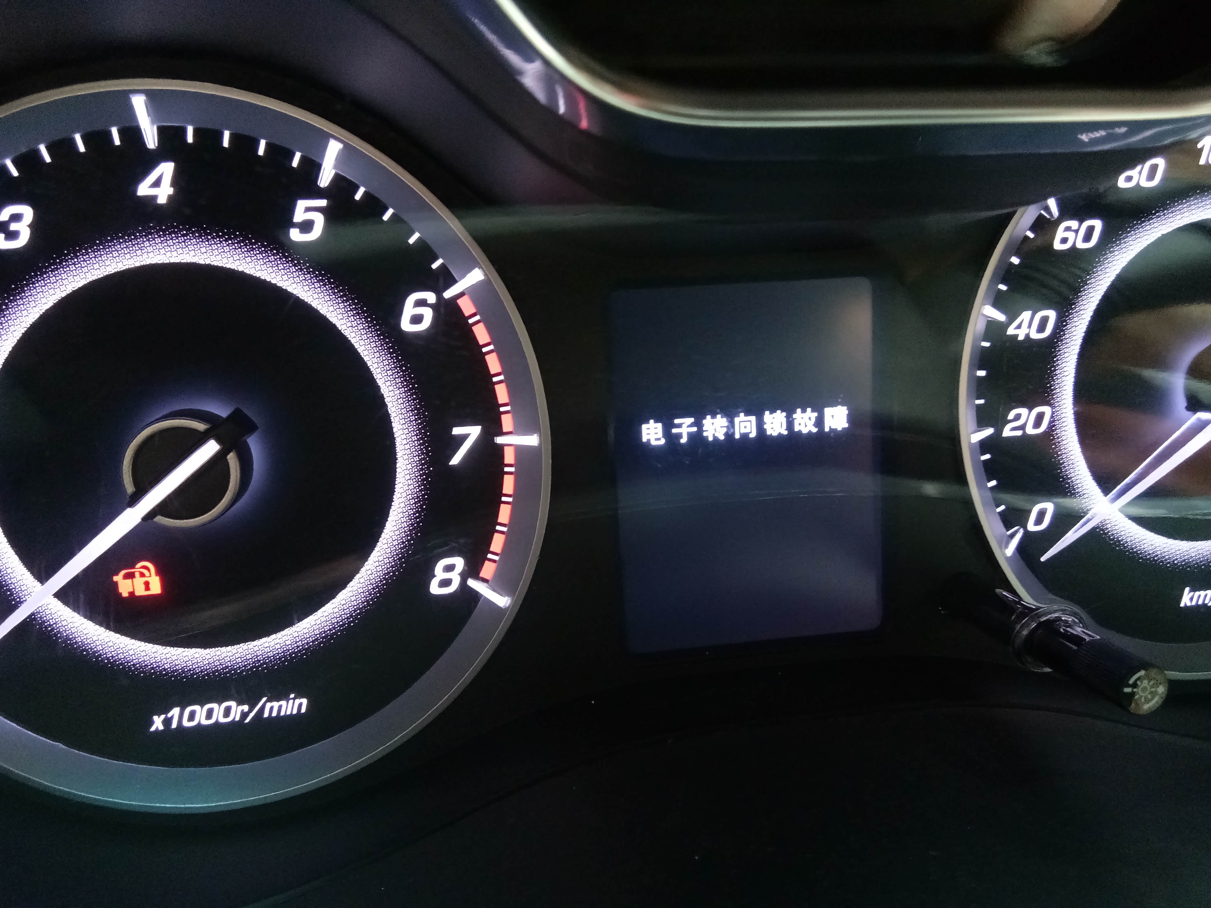

一、故障现象描述:

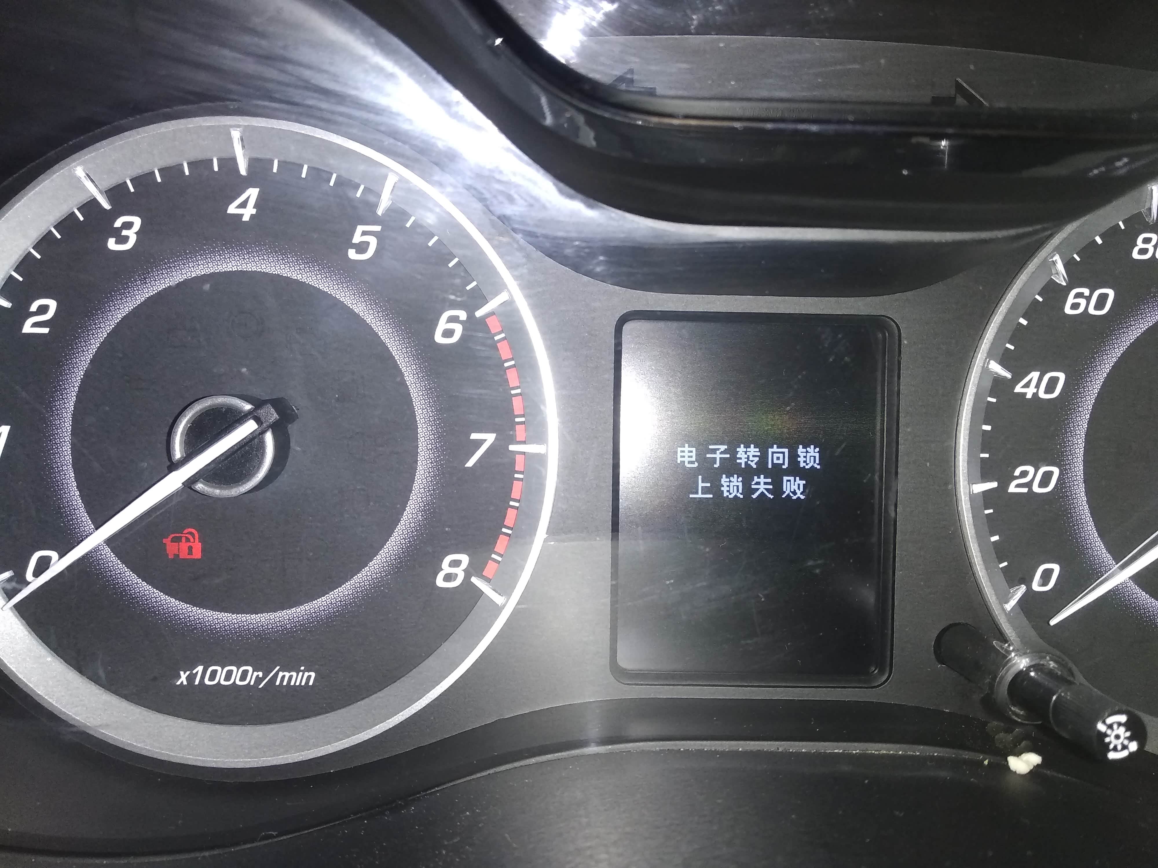

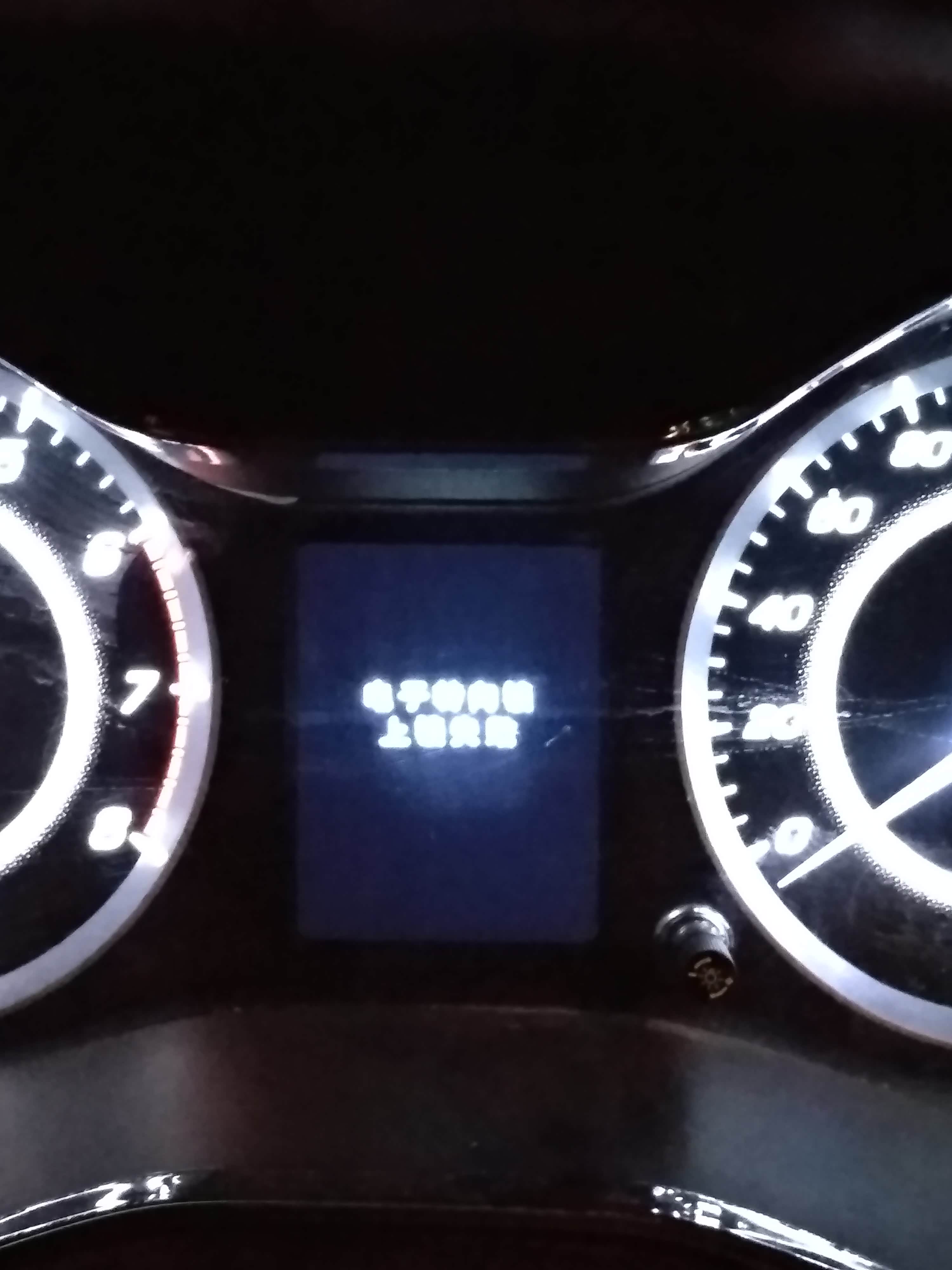

宝骏560无法启动,仪表显示“电子转向锁上锁失败”一按启动开关就提示“电子转向锁故障”。
报故障码PEPS-B129611 ESCL使能输出短地 当前故障 只有清除故障码后才能启动 停车后一直无法上锁然后再次无法启动

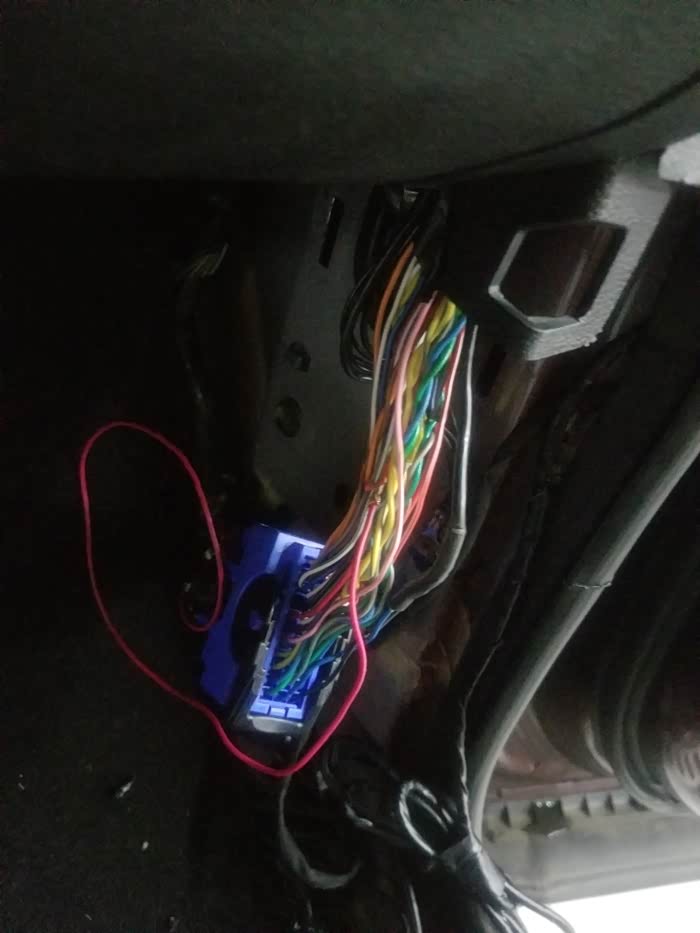

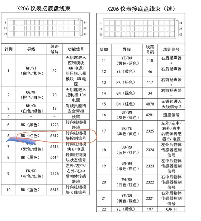

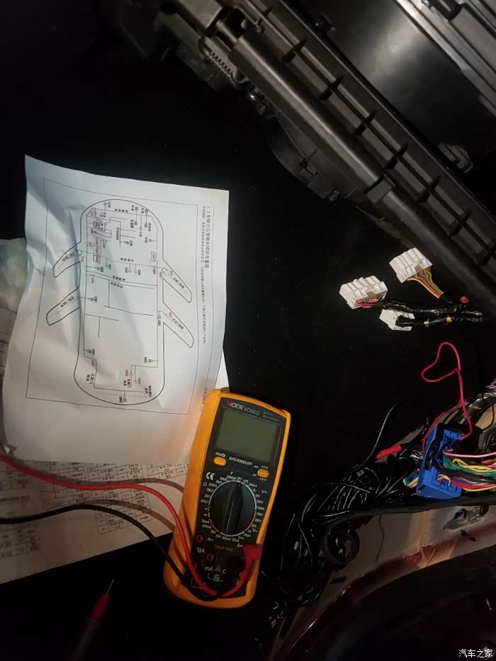

看接插件端线束分布图 X206 仪表接底盘线束 6号针脚(转向柱锁模块控制信号)万用表测量存在线路电阻过高 尝试调紧针脚均无果 线束两端测量阻值不稳定 或者一摇晃线束就会有电阻阻值变化 断定就是所谓的虚接吧 6号针脚存在接解不良
好吧~重新拉一根线束接6号针角线束 上下两头对接 跳过接插件
尝试此种方法后 插紧X206插件 几天后故障未在出现
PS:这根线束重新接线后电阻稳定后 摇晃之前X206线束不会再有阻值变化 再此之前气囊灯是亮的 而后气囊灯也恢复正常数值

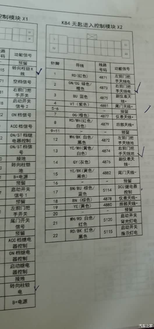

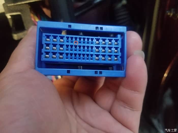

查看接插件线束图
确定天线在无钥匙进入模块(PEPS)X2线束2号针角和13号针脚 应存在接触不良 两个针脚塞入点铜丝进去后重新插回插头 目前天线按钮正常
