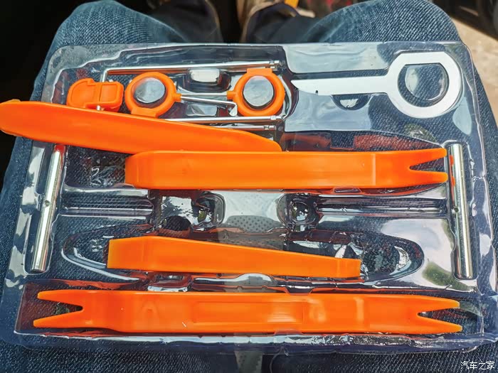

工欲善其事必先利其器,第一步,买工具

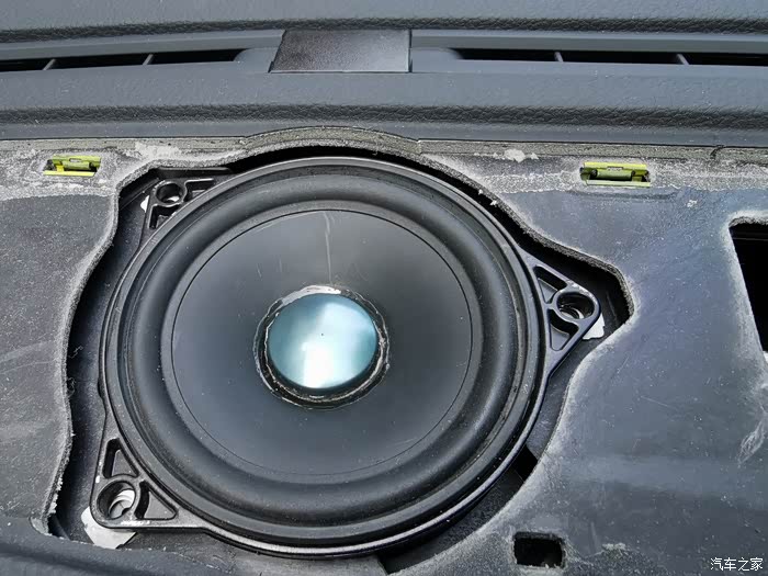

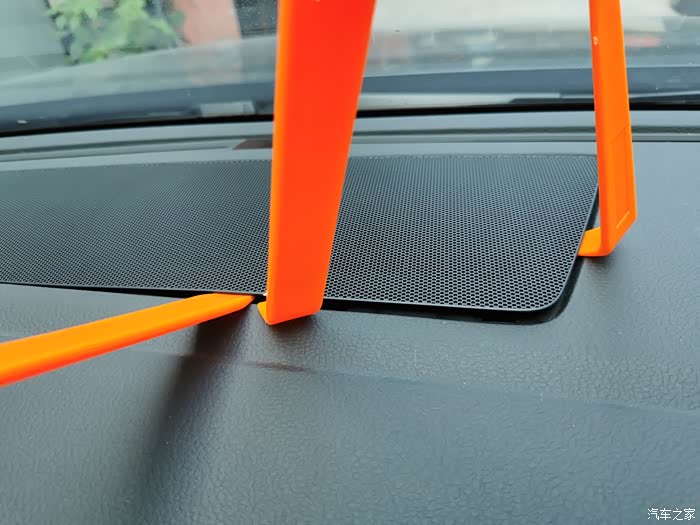

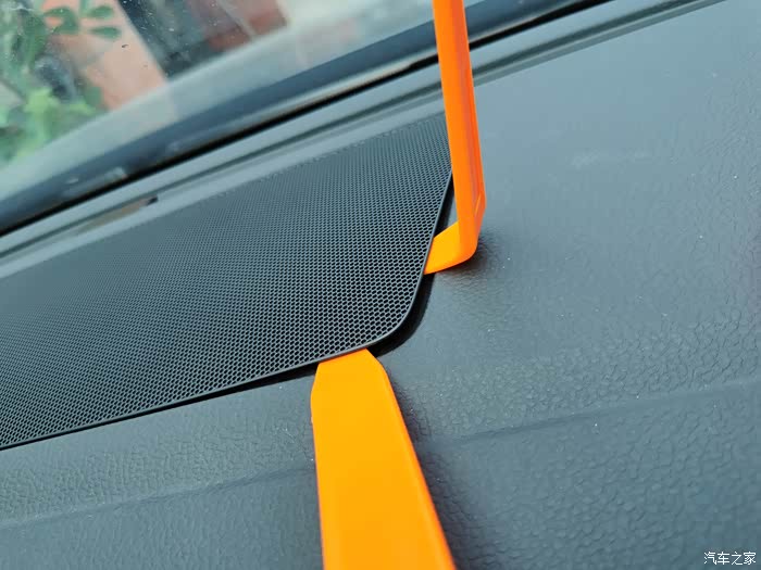

把网板拆下来先观察一下
撬板撬起来,其他塞进去,如此一周就出来了。
中间就是喇叭孔,可直接装4寸喇叭
螺丝卡扣都有。

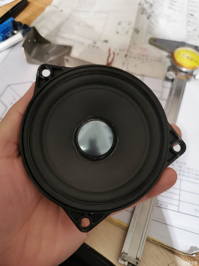

花了将近一个星期的时间,终于在某鱼找到一个价格比较合适的4寸双音圈喇叭

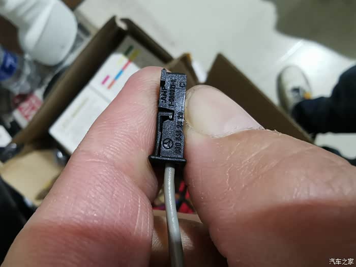

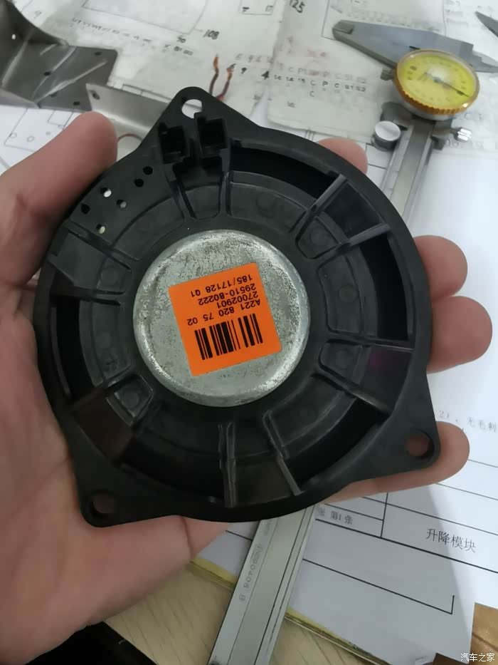

背面,两个插口
插头上面有奔驰标致,据说是奔驰拆车喇叭。

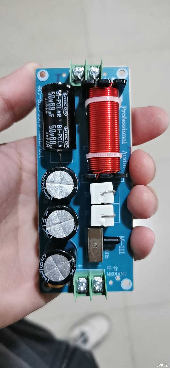

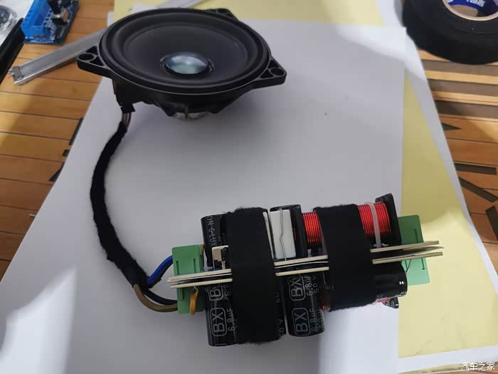

主要配件除了喇叭还有一个很关键的东西,就是分频器,车机输出的信号是没有分频的,如果直接连上中置喇叭会导致声音过大,喧宾夺主。所以我们需要加一个分频器过滤出中音部分再提供给喇叭。
买回来了,个头有点大

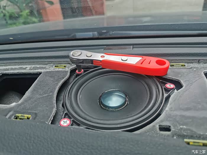

喇叭放进去看看,安装孔正好对上

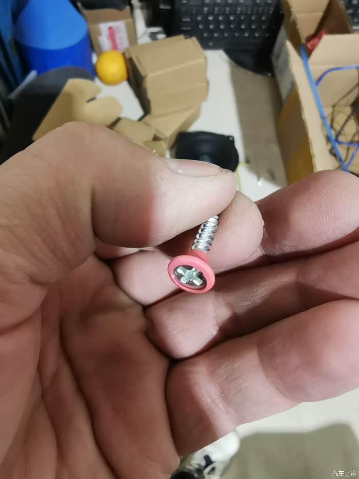

找了三个4*20的自攻螺丝,头上热缩管套一下,防松减震

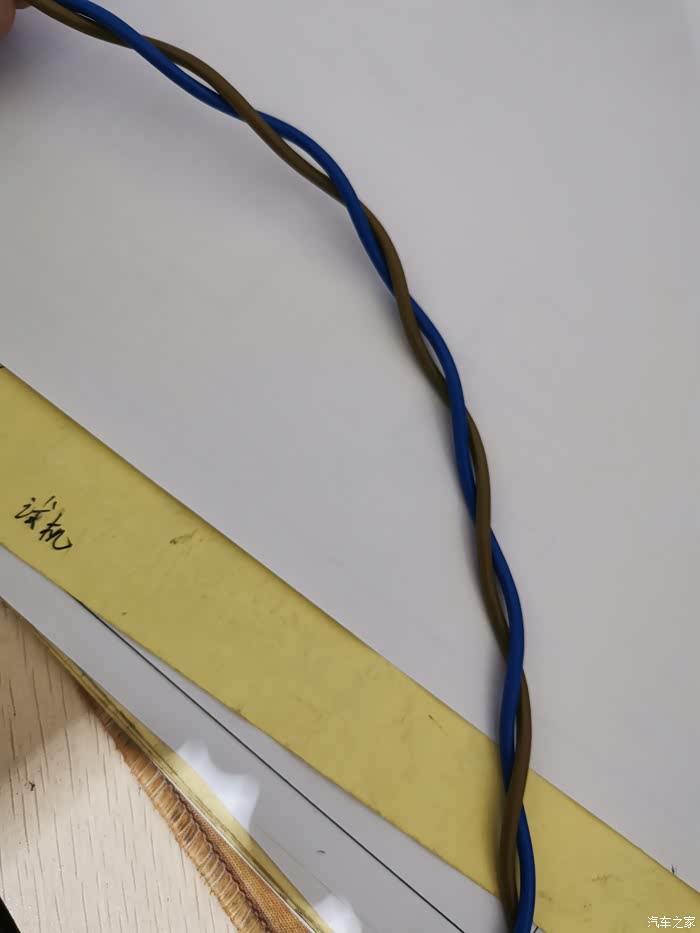

去车间垃圾桶捡了一段1.5平方的线

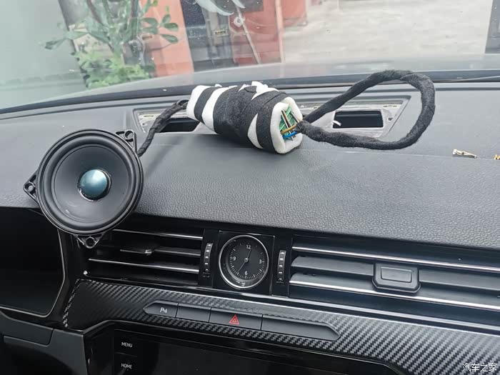

喇叭连接分频器,中间垫纸板绝缘,再绑起来。因为是双音圈,两路音频信号,所以需要两个分频器。

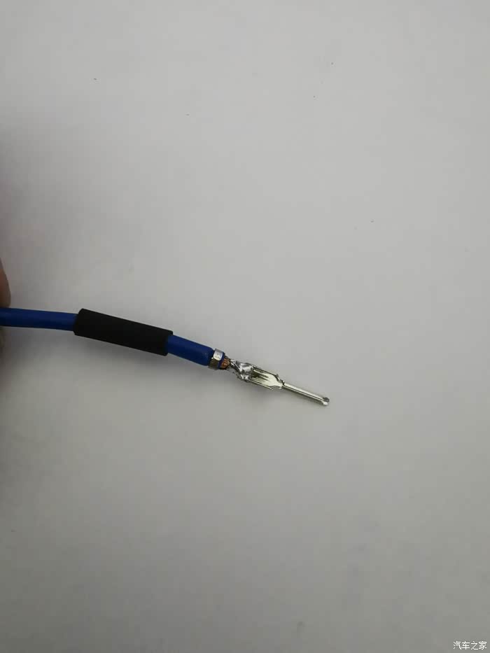

导线一段压个端子。
外面包一层海绵,绝缘,防震,防异响。有点丑,但是放在里面谁看得见呢。线束用绒布胶缠绕。

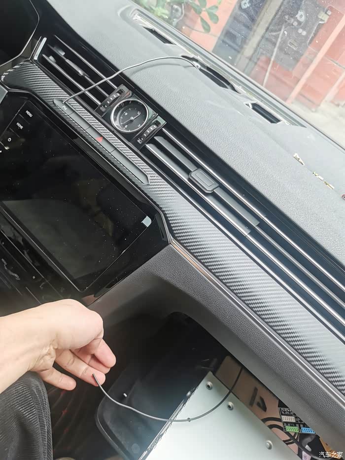

用一根稍微硬点的线穿过去,用来拉线束
这地方螺丝刀进不去,还好差生文具多。
固定好,稳稳地

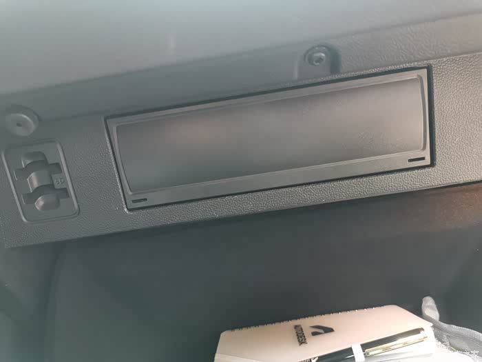

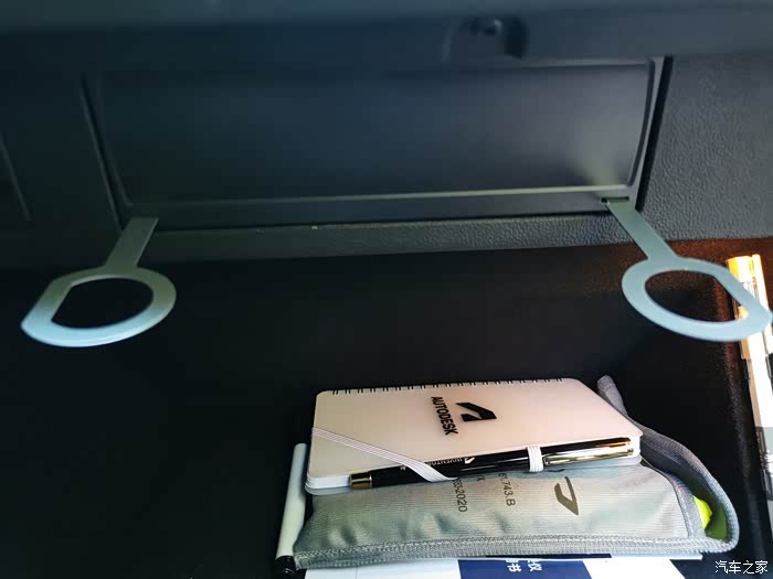

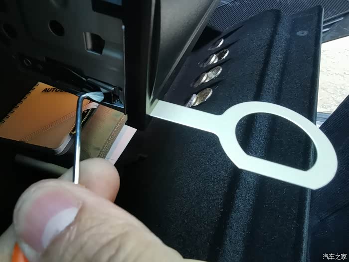

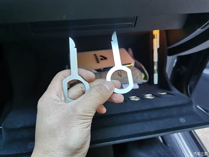

主机在副驾驶手套箱里面,用两把专用钥匙,如图方向插入。
两边插进去,听到咔哒一声,就可以把主机拉出来了。
拖出来了。
这个卡扣顶进去可以退出钥匙

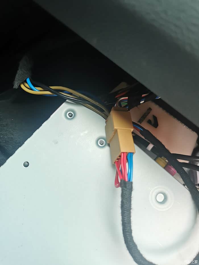

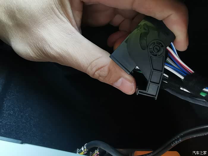

反转这个卡扣可以拔出线束插头。

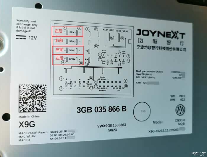

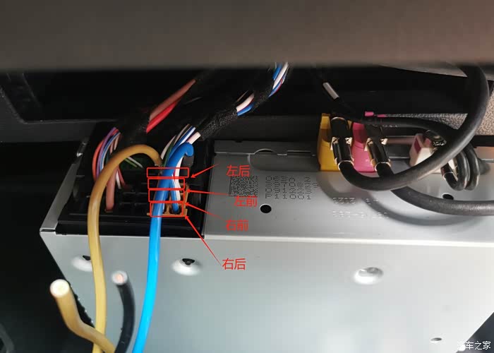

测试每组输出的喇叭位置,结果如图
主机上面的标签,4组音频输出喇叭位置如图所示

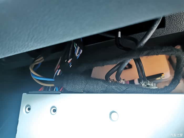

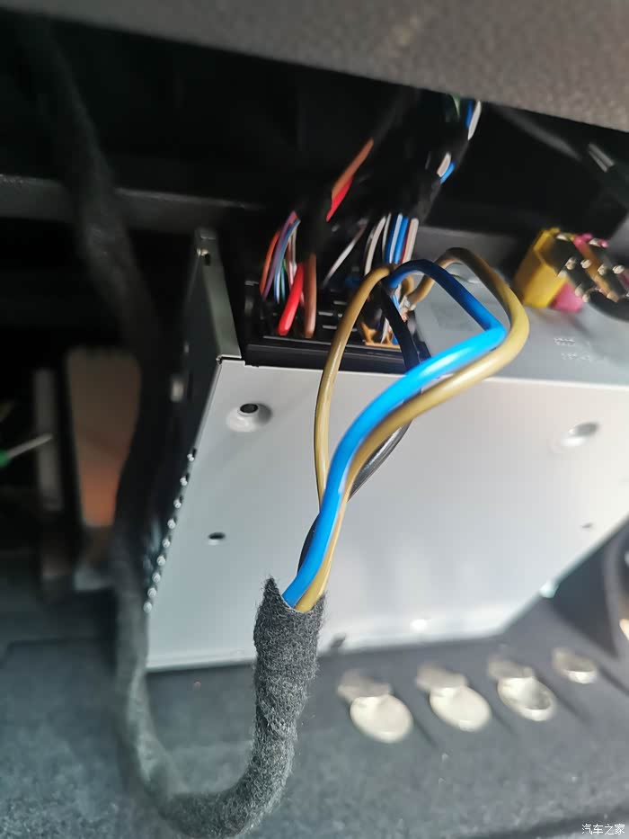

参考之前车友的方法,不破线,直接插入源端子后面,这里接的是中间两组,也就是左前和右前。所有接线需要区分正负极。
最后整理下线束,把主机塞回去,网板盖回去就完成了。
打开音乐,声音效果完全不一样了,更饱满了,人声清晰,没有蹲在地上唱歌的感觉了。

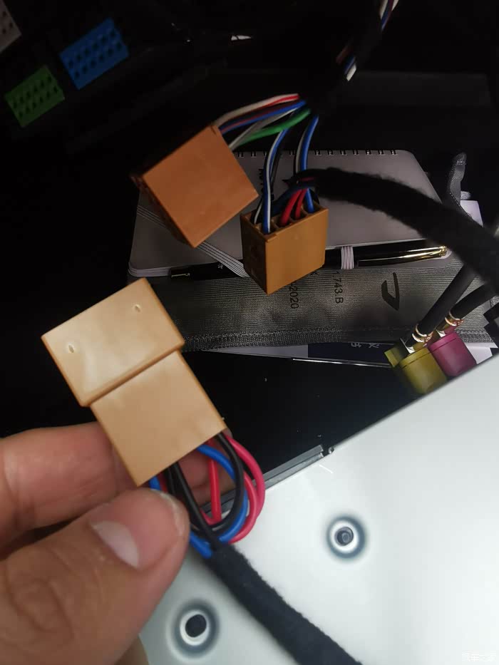

过了两天突然感觉声场有些不对劲,调了下声音聚焦发现右声道不响,猜测是导线插针松脱了。毕竟直接插在端子后面的方式不太可靠,还是做个转接吧。

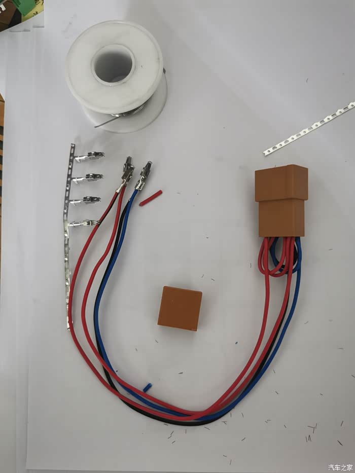

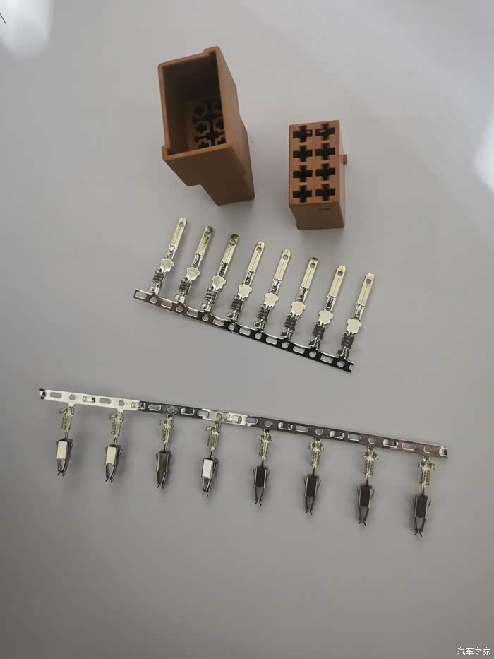

买回来了,跟原插头同型号

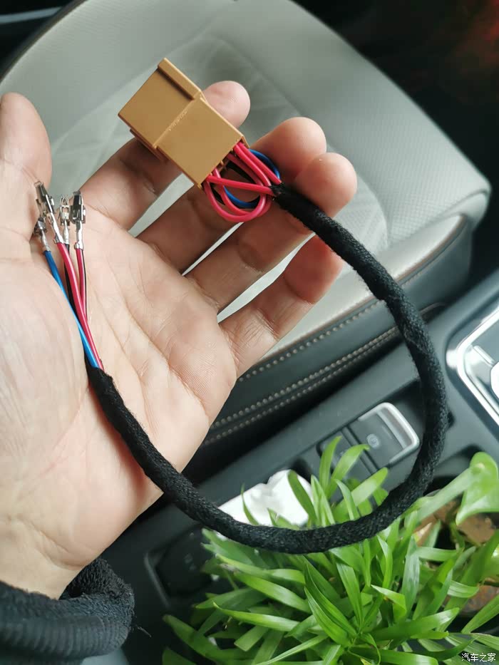

压端子做线束。
绒布一包,瞬间就高大上了不少

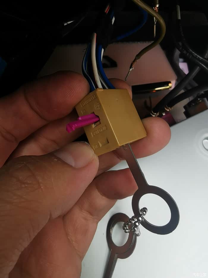

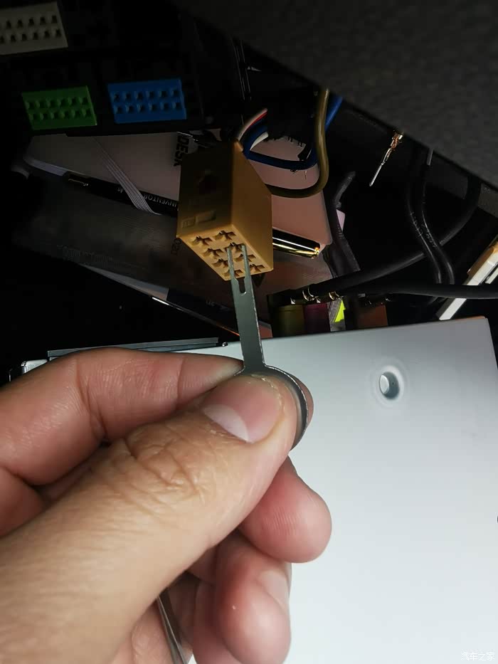

用退针器拆出喇叭线
记得把这个插销先拔掉
退针器插到底,端子就可以拉出来了
转接
接好了
再用绒布包好,卡在后面
塞回去
再开机测试,左右声道都有了。这下稳稳的不用担心接触不好了。
