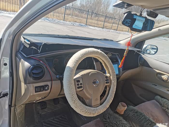

在东北的冬天,加上每天短距离用车,电瓶使用2年以上,容易亏电而打不着。用充电机充电费事,搭电能起机,但是没有解决亏电的问题。这种情况用太阳能板给电瓶充电非常省事。太阳能板,控制器,OBD接线。就可以了,太阳能板发出的电通过控制器,经过OBD接口进入电瓶。我在2022年12月到2023年3月1日每天使用驻车加热器热车30分钟,同事还用柴暖给司机室里加热,明天30分钟,早晚各一次。每天早上行驶20分钟上班,晚上行驶20分钟下班。一上午就把电瓶充满了!
太阳能板放在仪表台上,开车不影响。

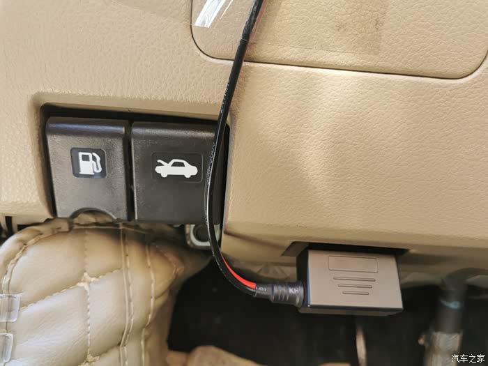

车上的OBD接口。
接OBD线。
接上线。
仪表台上的太阳能板。

太阳能板发电需要控制板然后接入OBD插口就可以给电瓶充电了吗

牛逼哦 不过话说太阳晒得到我基本不怕打不着,电瓶还行,5w30机油今年过年的时候早上零下40度也是两三把着,只要低于零下20,我都是短起一下,企图让发动机活塞简单活动一下,第二把再正式打火,很容易。上来就往死里转感觉起动机老累了得六七秒。

这个确实真好!佩服!obd接口哪个是接电瓶的?
