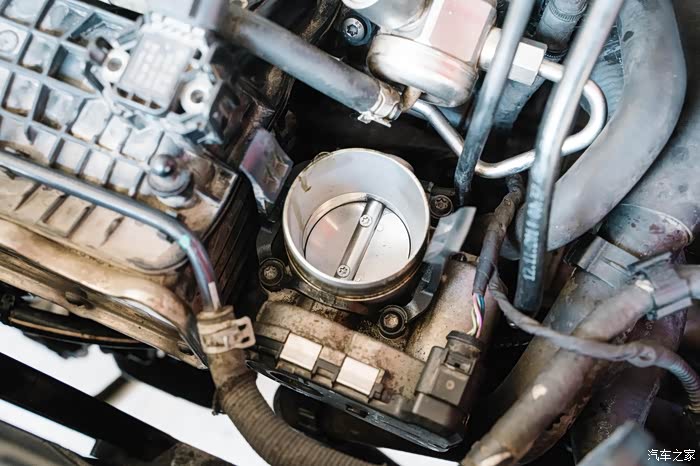

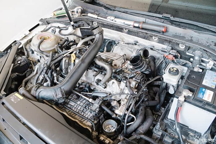

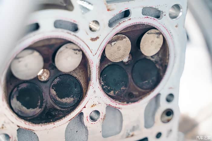

最简单的维修的希望破灭之后,只能继续拆卸发动机。缸压的缺失基本上可以断定由于进排气门的关系。
气门已经无法正常的密闭,所以才导致了缸压的缺失。气门上的黑色物质就是积碳,这次算是进行了一次彻底的积碳清洗。

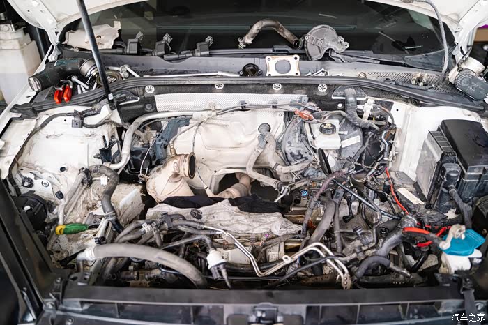

机舱内的东西被拆的越来越少了。

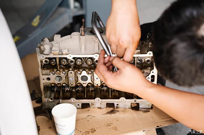

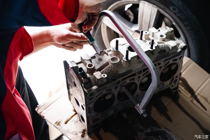

拆卸气门需要用到专用工具。
气门的杆部已经出现了明显的弯曲,没想到力量居然如此之大。

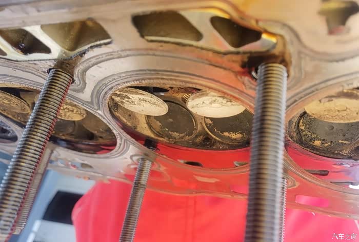

因为自己有婚礼跟拍,店里的维修师傅前方发来的图片。缸体被打磨清理的很干净,像是一个新的缸体。满机舱的积碳和缸体形成了鲜明的对比,这就是大修带来的作用。

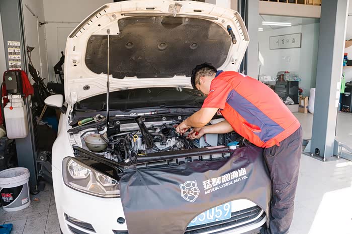

工作结束询问了进度,维修师傅顶着小电筒在加班加点。
等我到的时候维修基本上已经结束了,安装的基本上都已经安装了上去。

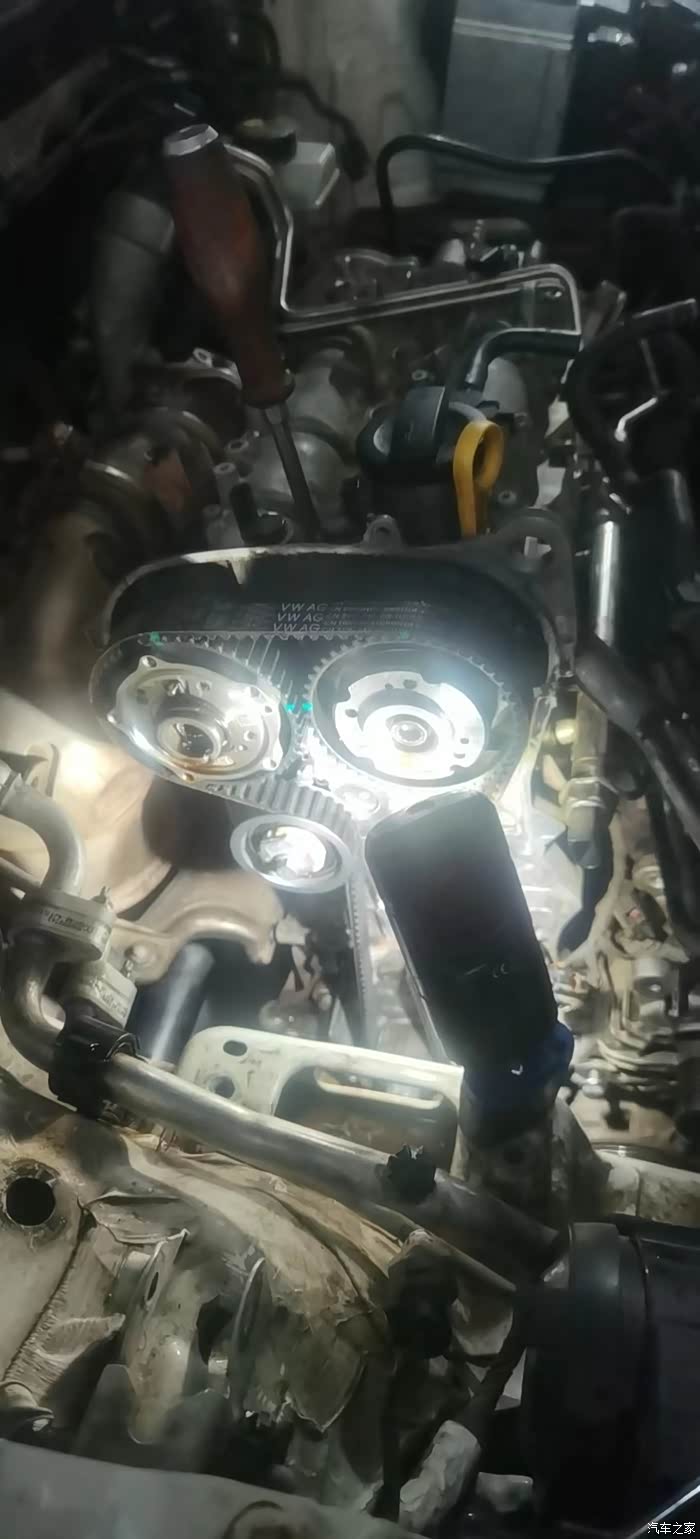

新的正时皮带也被更换了上去。

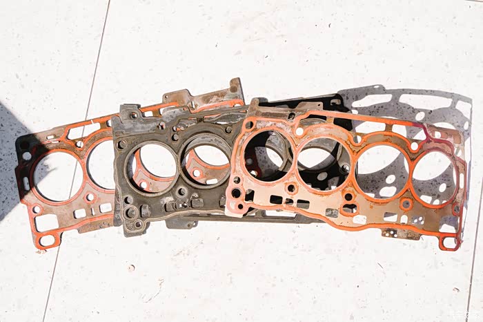

更换下来的汽缸垫。

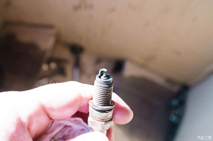

火花塞也进行了更换。厂家建议2万公里进行更换,小高基本上会行驶到6万公里以上,也不排除遇到故障灯亮的情况,提前进行更换的可能。

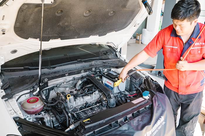

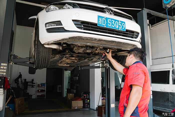

对车辆有机油的地方进行清洁处理。
红色的液体就是防冻液,用抹布进行擦拭,小细节上还是安排到位的。
重新转动起来的正时皮带。
