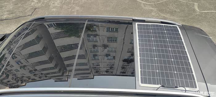

买了GLB后考虑到是启停电瓶,电压不满启停功能也开不起来,所以直接安排了。刨去天窗,车顶真正能用的部分就只有96cm x 62cm左右,而且还不是平整的。一般无论软硬板太阳能板100W基本上都得1米了,只能找了个80W的软板(89cm x 53),3M双面胶固定+结构胶加固,用个十年没问题,走线比想象中的简单,行李架藏一部分,前挡侧边条也能完全藏住,直接走线到机舱。今天阴天也有20V的输出,就看看后面的使用效果,可以把4S送的记录仪里停车监控也给开起来了。

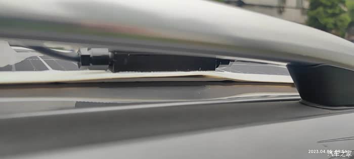

侧面看的效果,黑色的接线头比较大,其实最大4A的电流,电工胶布就能搞定。

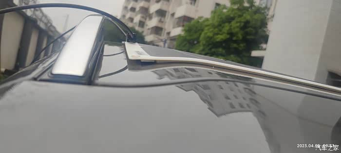

还没打结构胶的效果,边角后来都翘起来了,还得找找更强的3M胶重新粘下,中间的没问题,掉是不可能的,软板比硬板轻得多

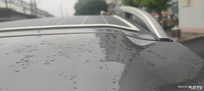

车顶到后面是有弧度的,这里固定就麻烦点

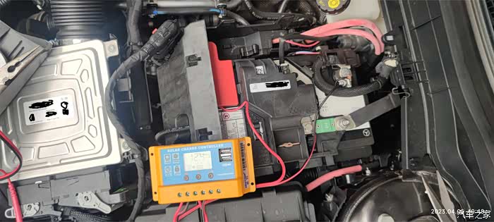

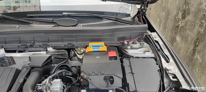

机舱的接线,其实正极柱加旁边的铜柱负极更简单,但为了直连电瓶(大不了出问题换个电瓶不用换其他线路),还是直接接了电瓶的正负极。

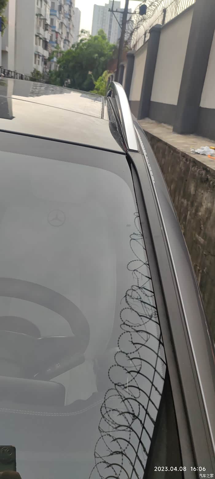

走线埋在前挡玻璃侧边,基本看不到
完工后的样子,控制器颜色不搭,为了能看状态,没藏在下面

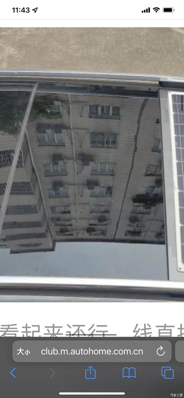

车顶完工后样子,看起来还行,线直接藏行李架下面

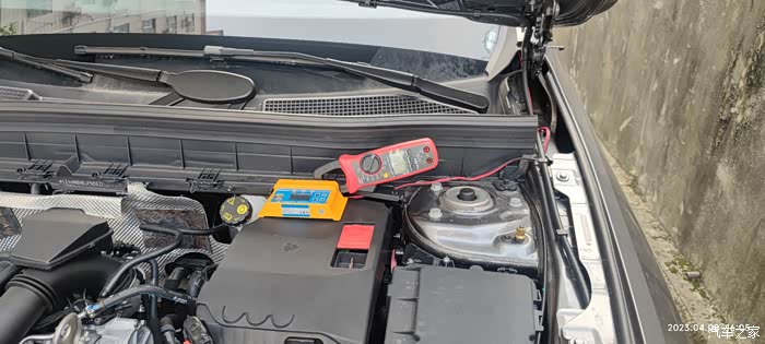

阴天有1a的电流,太阳能直射,斜射和漫反射输出差别很大,日常补电够了,亏点到充满得晒几天大太阳
