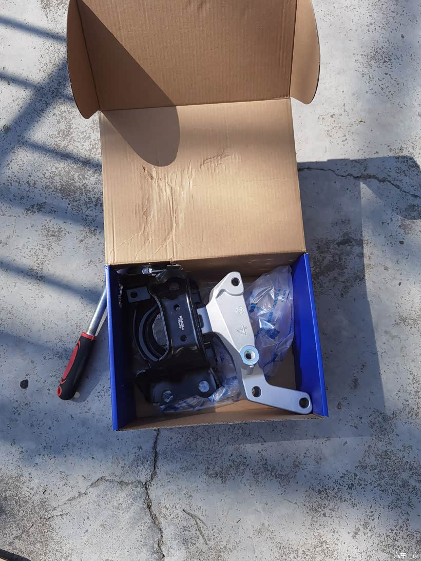

这方向盘抖的震手,前两天买的机脚胶到了,给我阳光换右机脚胶的,买的是建新机脚胶。整个过程顺利的。

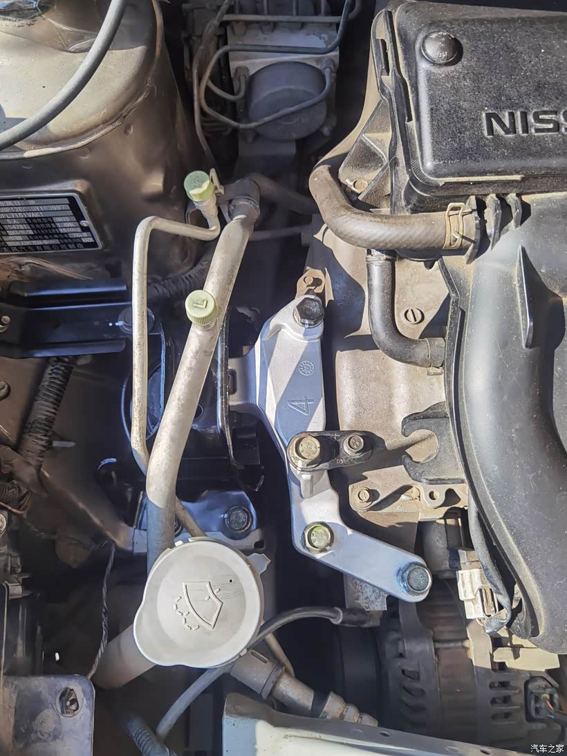

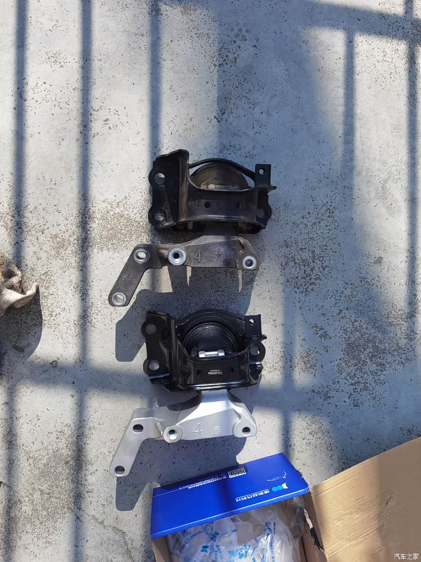

中午天气好,打开机盖,看着旧机脚里面都踏了下去。这车怠速时方向盘抖得跟按摩仪似的,车窗也跟着嗡嗡响,今天给治治的。
我先把新买的建新机脚胶拿出来,捧在手里掂了掂。这玩意儿看着不大,橡胶部分摸着挺扎实,金属支架模具做工还可以的。说实话,心里当时也没底,毕竟网上原厂件假货真的多的,还不如这品牌件的,掂量着这分量和做工,差不多的,应该靠谱。

 拆了两科螺丝发动机机有点下沉,让旧机脚完全卸力,我用千斤顶加了一点高度撑起来一点。螺丝不是那么紧了,继续拆的

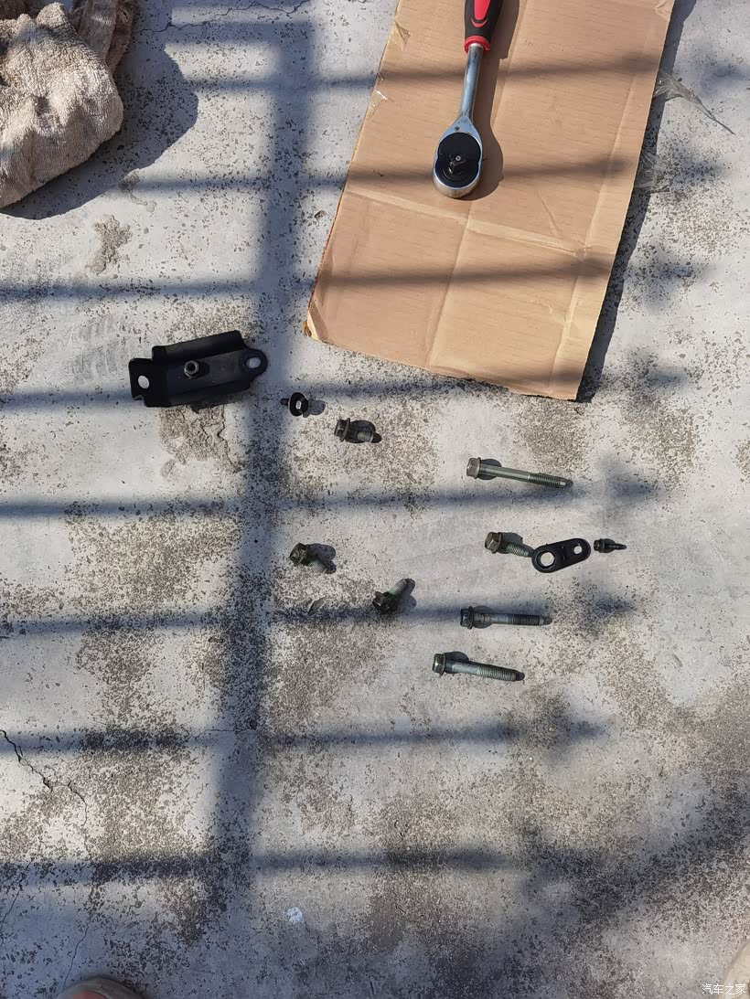

 旧机脚上那几颗螺丝,银色支架上那四颗16号的,位置还是特别好扭。我用套筒加长杆扳手,只要松动了就好拆了。
黑的底座的3颗16号螺丝要不好拆些,加长杆不够长ahl_旺柴
还是慢慢拆了下来,旁边的是两颗13号螺丝,这个很少见。
旧机脚从空调管左侧慢慢塞出来的。
螺丝还是要摆的整整齐齐。
装新件,讲究的是“顺其自然”反向操作。
 把新在从左侧空调管在塞回去的。

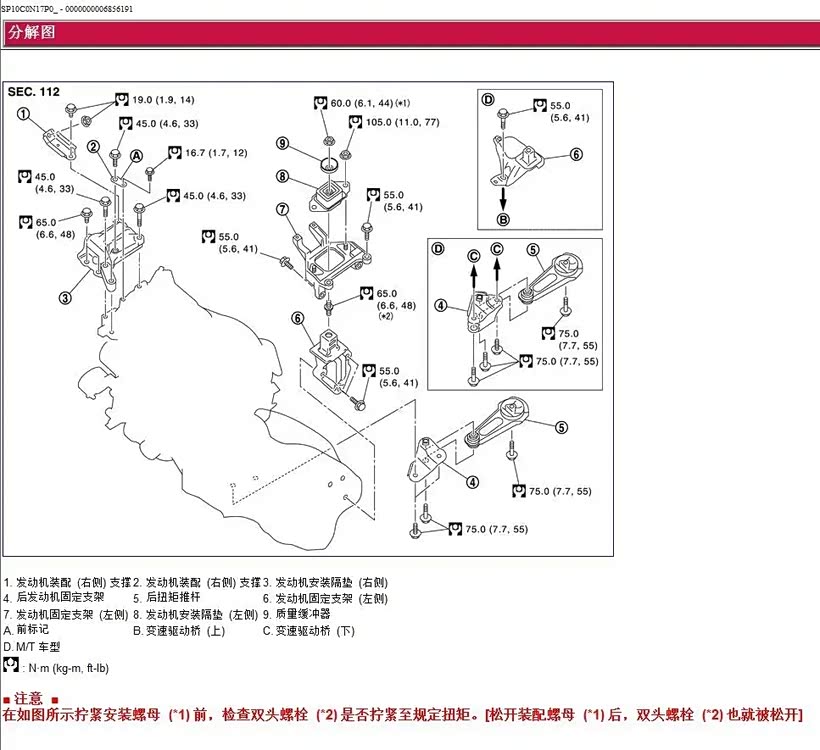

拧螺丝, 先用手拧紧,然后拿出了早就准备好的扭矩扳手。
银色支架的螺丝打到45牛米,
黑色底座的打到65牛米,
旁边两颗打到19牛米,
听着扳手“咔哒”那一声脆响,心里特别有谱。
