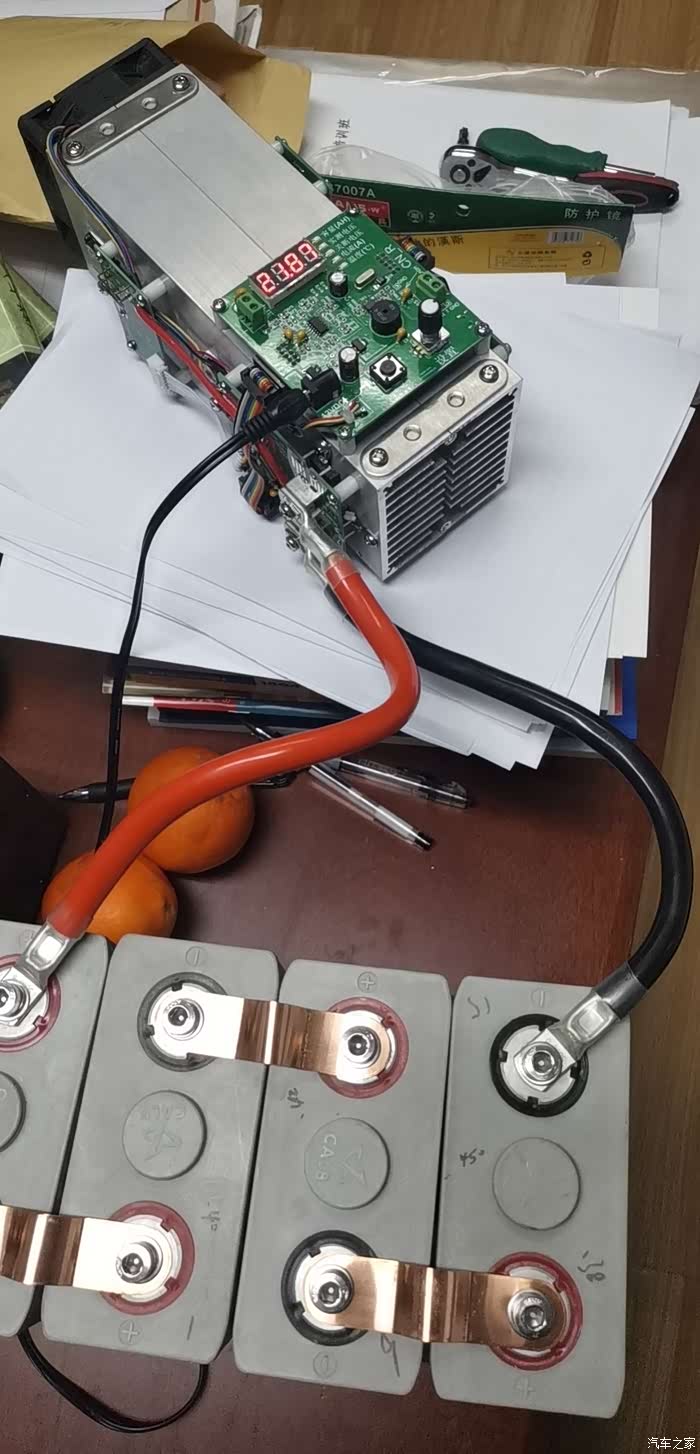

过去十年间我自驾游旅行时,在户外露营时电一直不够用,有些地方不能使用明火做饭烧水,原来使用的副电瓶(蓄电池)容量80AH,直接和主电瓶并联行车充电,使用长时间汽车继电器隔离主副电瓶,由车辆ACC电源控制通断(停车熄火断开)。缺点是分量重且电量下降太快,800W的电炒锅加1000瓦逆变器只能烧水30分钟(.水容量1.7升),不适合长时间放电。春节假期里我更换了磷酸铁锂电池一组,14.6V100AH有1.4度电,由于汽车发电机电压14V至14.5v之间且电压电流不稳定,磷酸铁锂电池会充电不满也影响寿命。根据磷酸铁锂电池的充电特点,充电要恒流恒压电势要高于额定电压值,我经过实验利用DC-DC大功率升压模块给磷酸铁锂电池充电,从主电瓶正极端拉一根5平方线,负极接车身,模块升压到15V充电电流20A。主副电瓶连接线之间用继电器隔离。

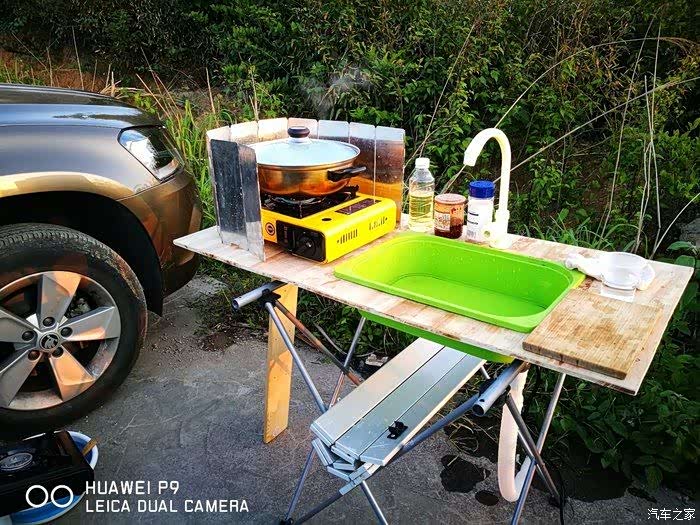

露营厨房

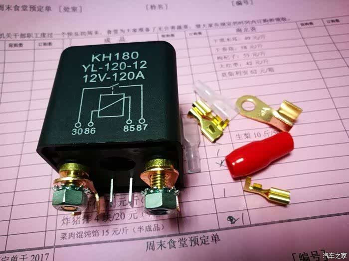

长时间汽车继电器,,我用点烟器电源控制通断,主副电瓶隔离用。

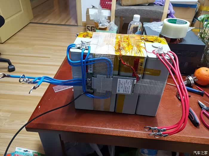

磷酸铁锂电池一组,14.6V100AH
测试容量

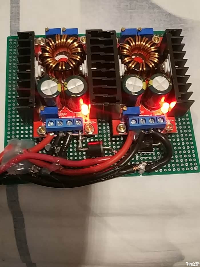

利用升压模块制作充电器,充电电压15V电流20A,大约5小时多充满。

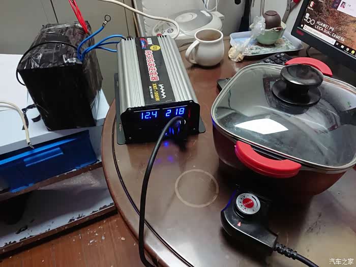

逆变器电炒锅连接实验

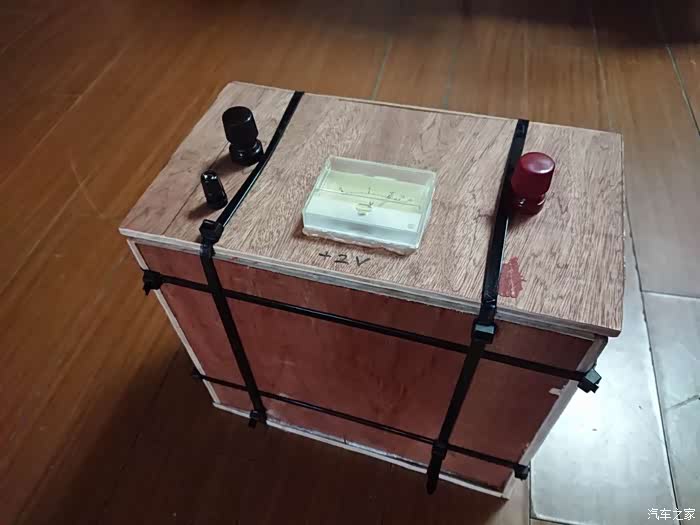

临时制作一个木箱子,疫情过后去定制不锈钢外壳,黑小接电柱是充电口20A
充电专用模块

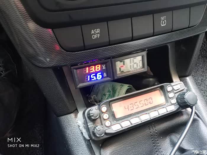

充电电流电压检测
可以使用900瓦以下220V小家电

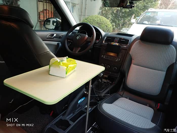

改个副驾旋转座椅,停车休息时车内空间大一些。
