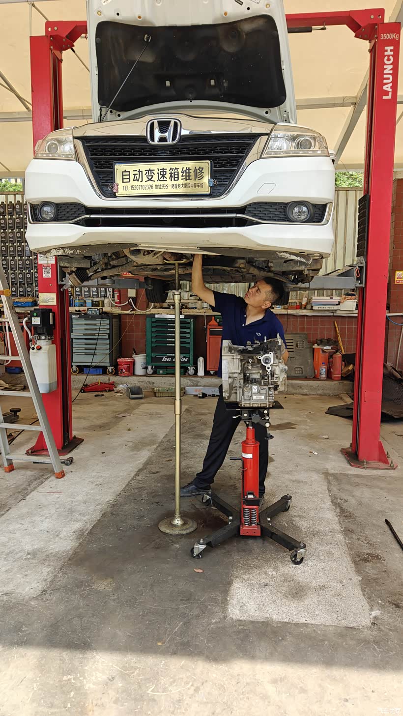

本田凌派抬下变速箱

拆下变速箱

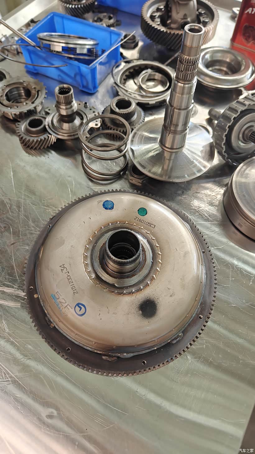

变速箱和变扭器

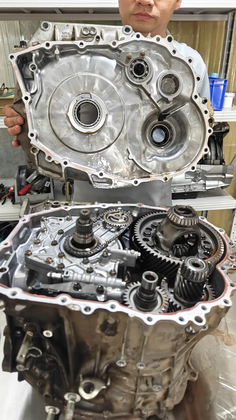

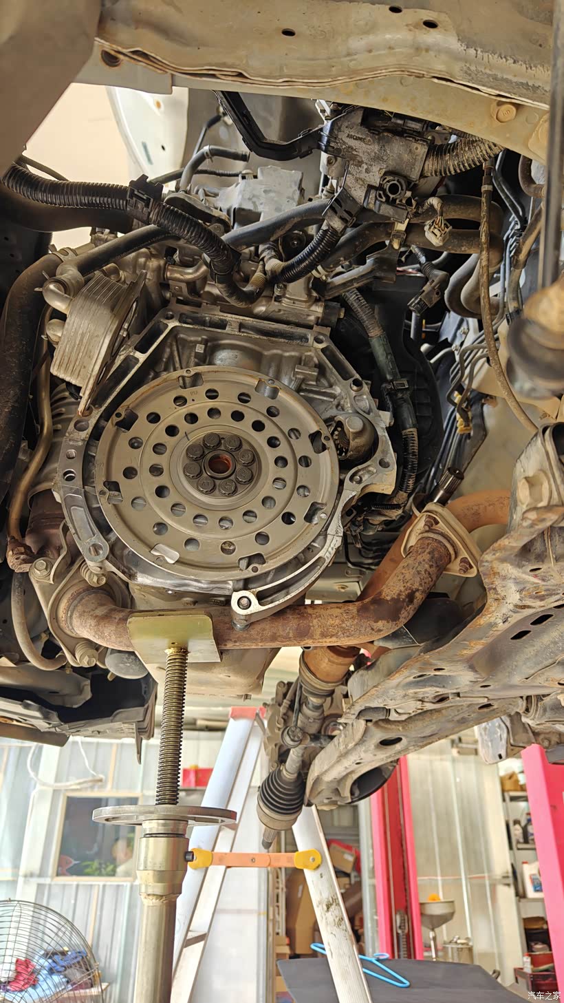

发动机和变速箱分离

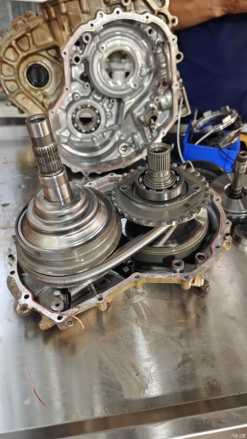

分解变速箱
分解变速箱
分解后盖
拆解压力缸

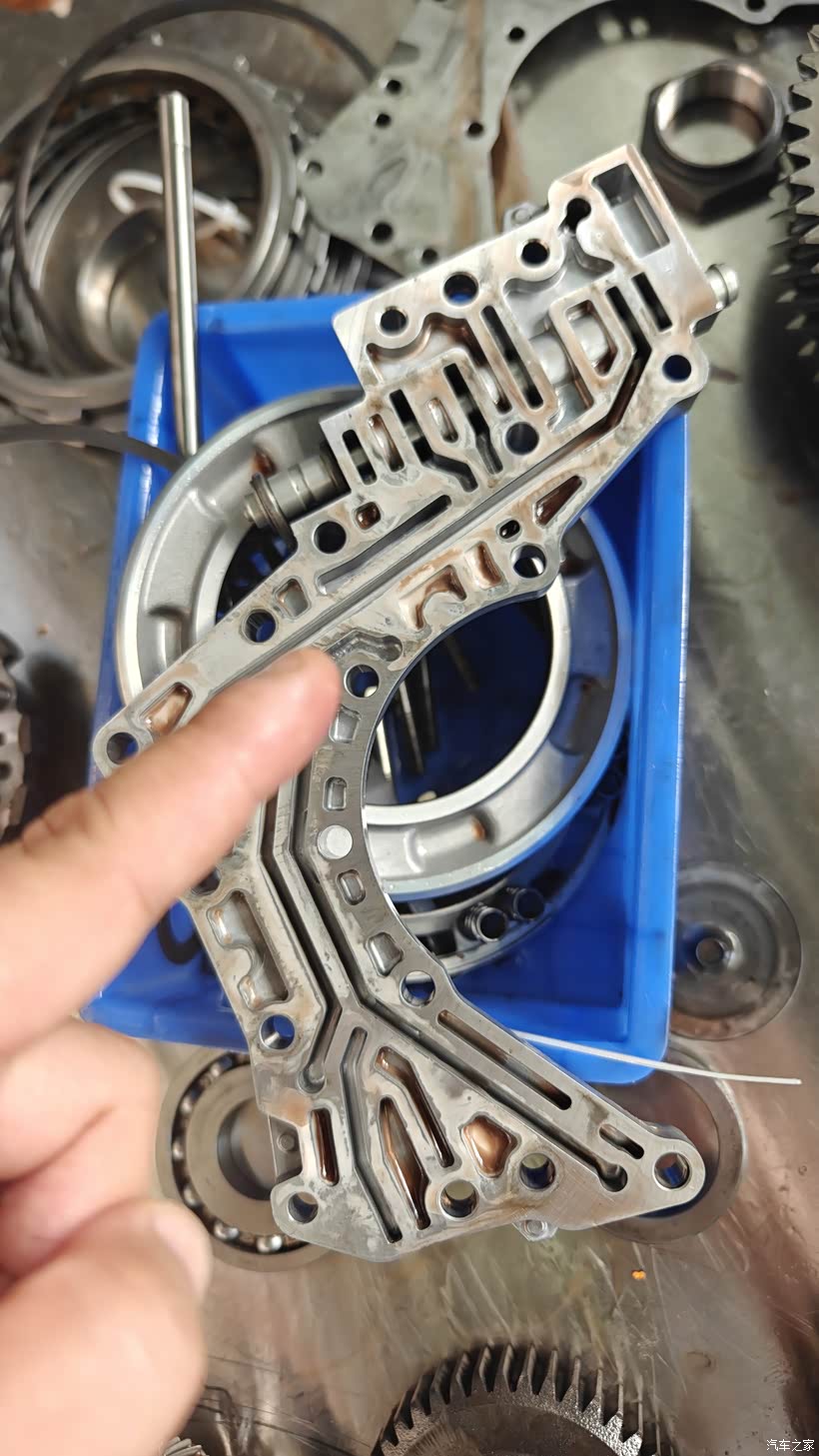

 抬下变速箱进行全面拆解,拆开阀体总成之后,发现阀板表面有轻微腐蚀,电磁阀阀芯活动卡滞。同时压力缸、离合器摩擦片都存在磨损痕迹。
一开始打算只是清洗阀体,更换老化摩擦片,装配之后上路试车,低速耸动的故障并没有消失。说明阀体磨损已经超出简单清洗修复的范围,油压控制不稳定,才是低速抖动的根源。

变扭器内部进水

阀板有进水的痕迹
手动阀板油有乳化现象

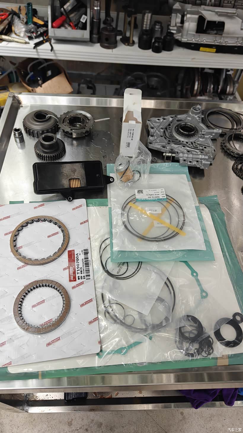

最终维修方案:更换再制造阀体总成,全套密封胶圈、活塞油封全部换新,压力缸做抛光修复处理。装配完成加注原厂规格变速箱油,上路反复试车一个多小时,测试各个车速工况。10?20码区间顿挫耸动现象完全消失,行驶恢复平顺。
更换再制造阀体
更换全套密封胶圈,摩擦片
