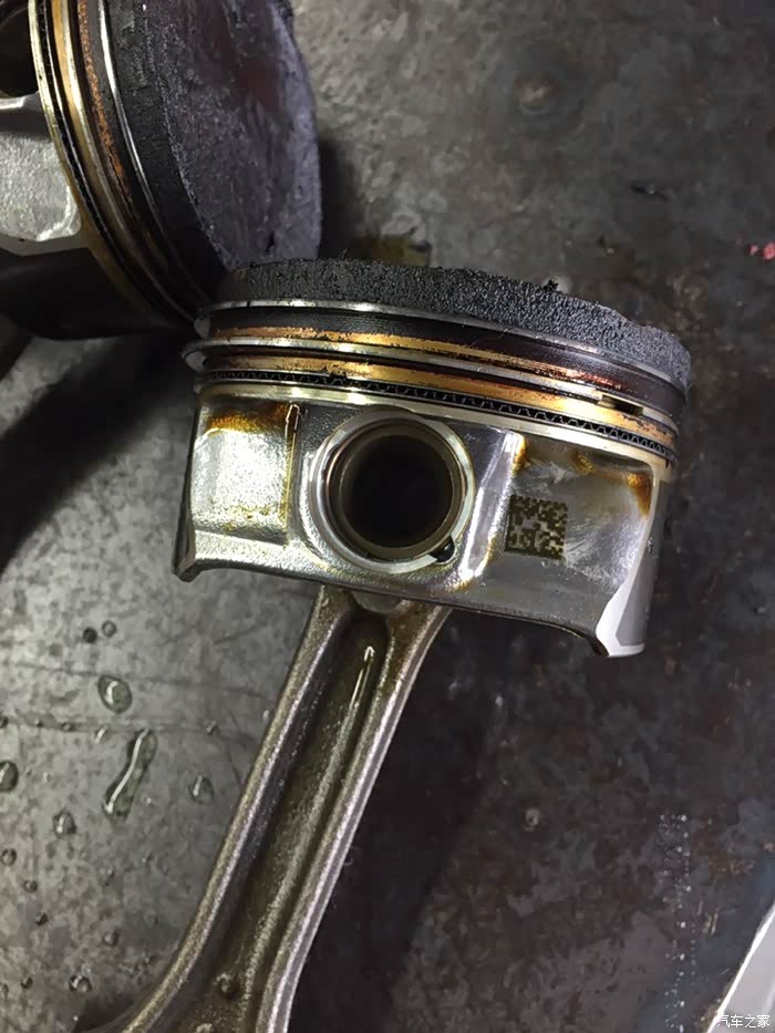

T5版多多少少都会有烧机油的表现,这台车轻微烧,15000KM左右报过一次警,缺机油,到店检查给更换了一个那个什么什么油气分离器(发动机加机油口的那个黑色的长方形总成)到目前再没报过!他们说那个玩意坏了烧机油就快。。。这个解释有点无力啊。 诸位T5的有过烧机油经历吗?
其实烧机油大部分和油气分离器有关,混合气体乱窜导致的,沃尔沃E动力这个机头敢用0-20的机油本身来说就能规避发动机间隙过大,例如某神车EA888就是这个问题,而沃尔沃主要内因是油气分离器导致的,更换后基本不烧机油,或说涡轮车不烧机油的也就通用了吧。。。
