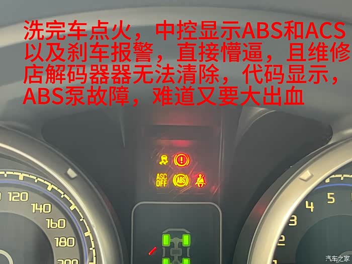

跑完石牛线回到成都,车子太脏,于是就洗了个车,特意把轮毂给好好洗了下;结果再次点火,悲剧出现了,中控台一片红,一脸懵逼!

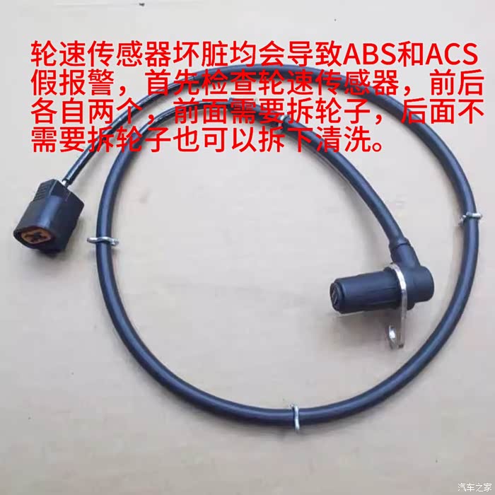

轮速传感器
装在刹车盘附近的

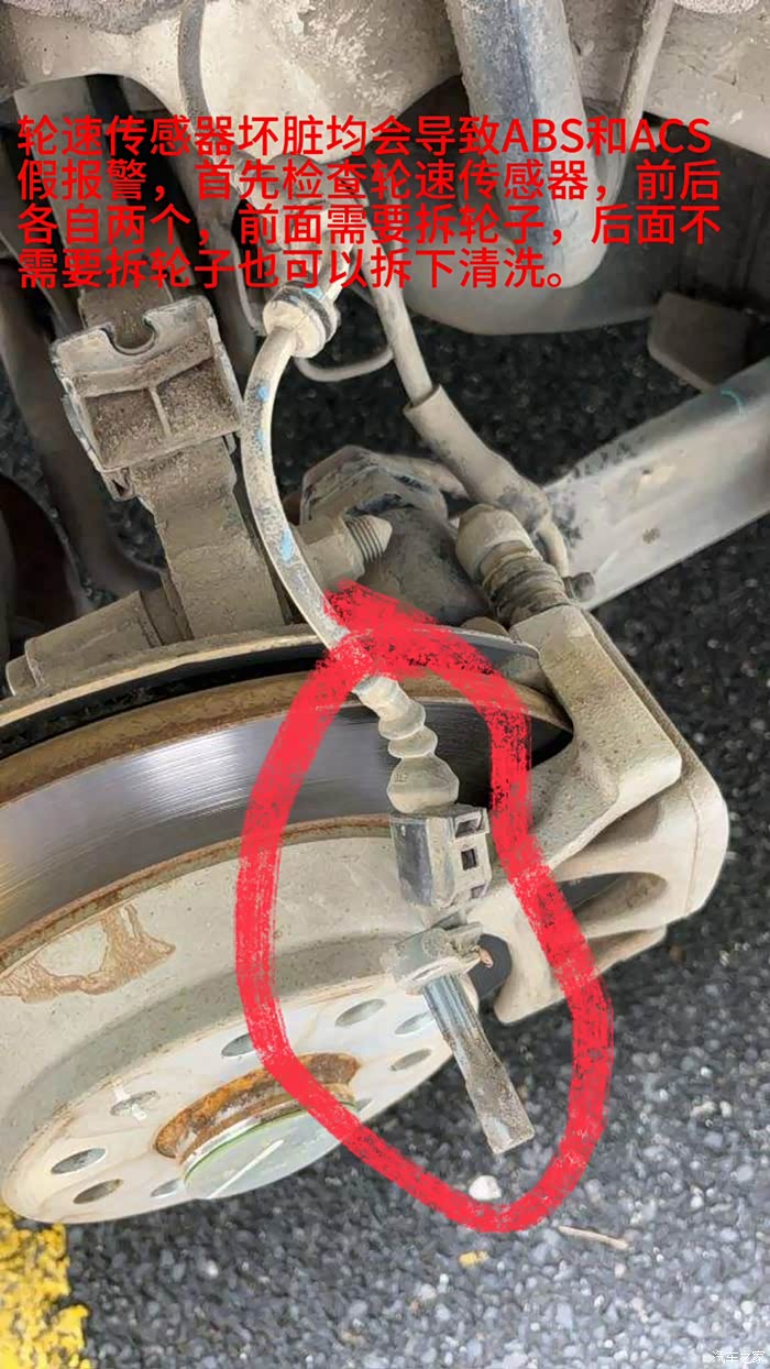

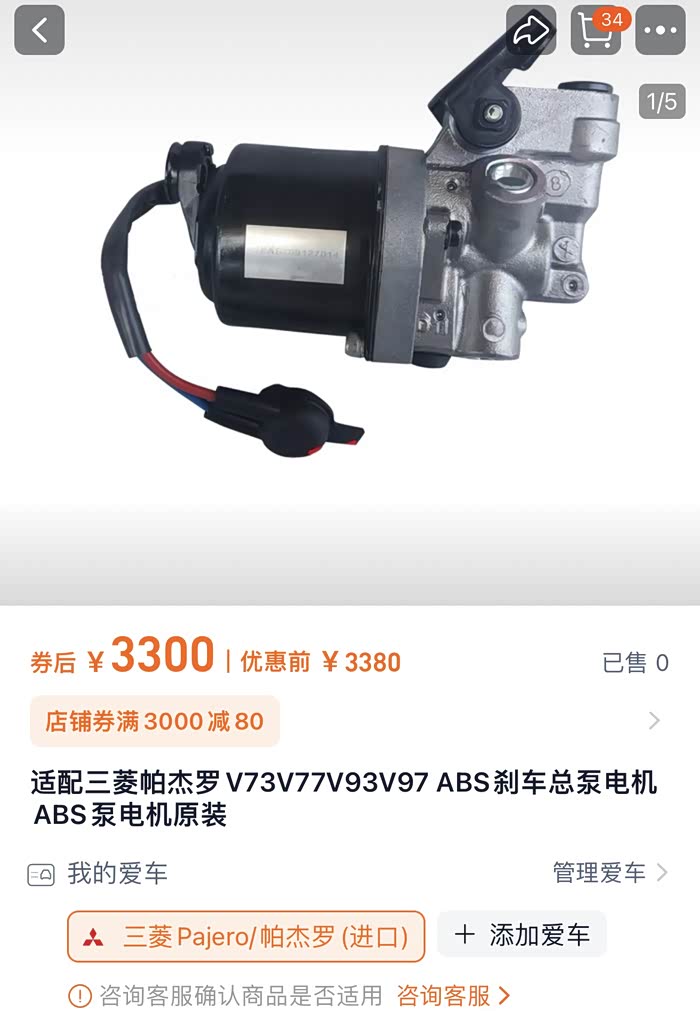

去维修店用解码器清除代码,结果没发清除,显示ABS 泵故障,维修店建议更换ABS 泵,几大千啊,个人也玩了几个老车,感觉泵话的几率不大,自己怀疑是轮速传感器故障,因为我洗了轮毂(很多铁锈)才报警的,于是清洗了四个传感器,结果还是报警,无法消除,反正不影响行驶,就继续来吧!
这个是ABS泵 淘宝拆车件还不是原厂的

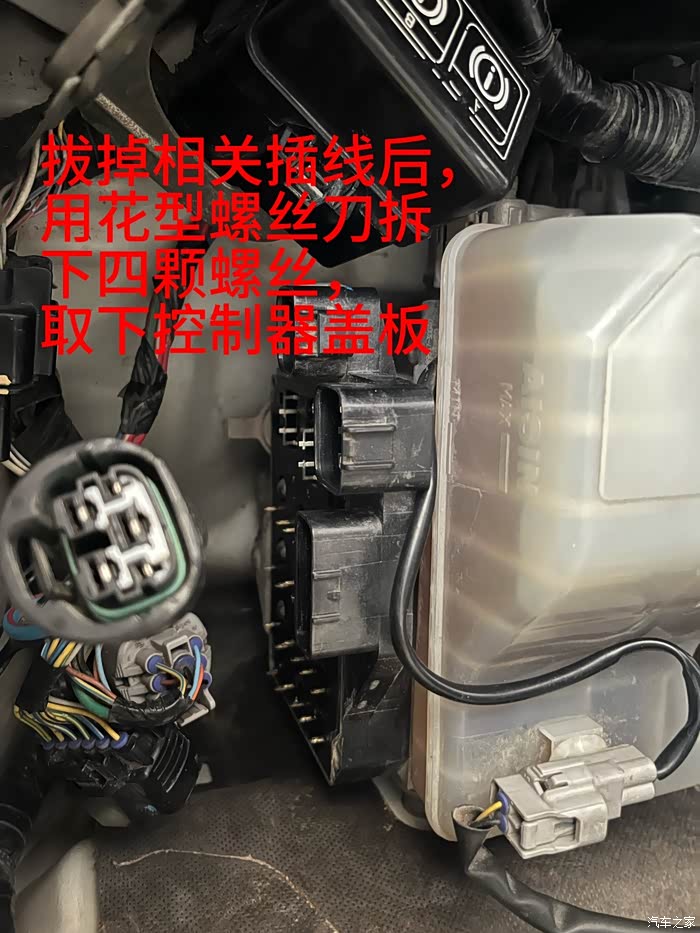

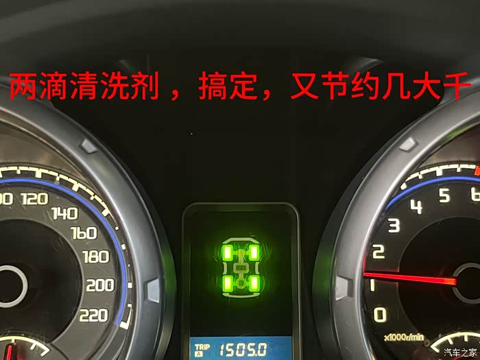

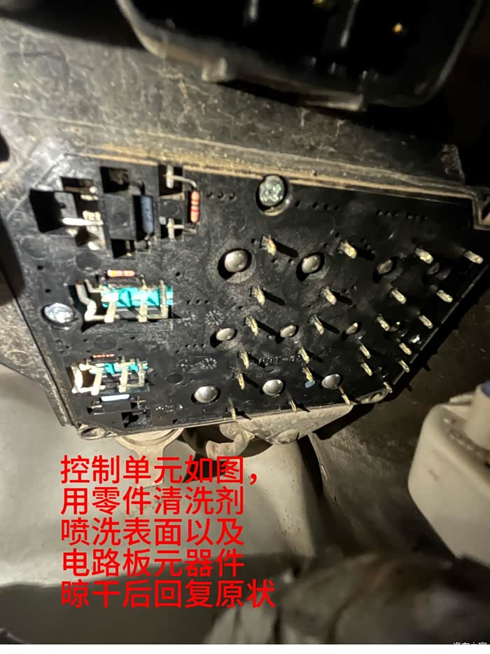

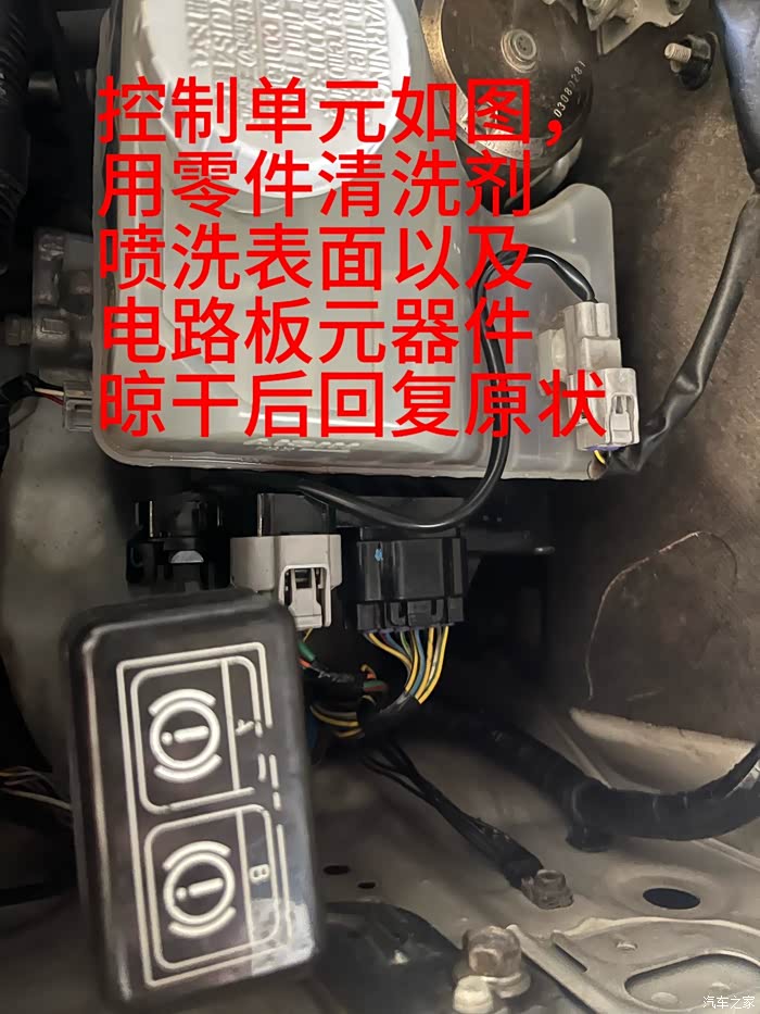

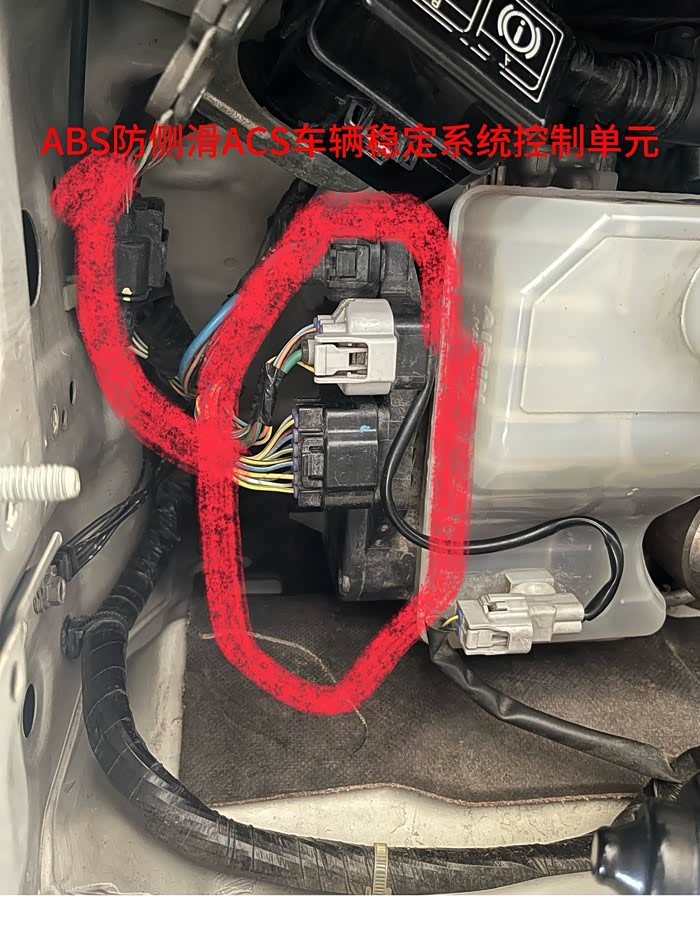

今天没得事,实在是想不通,就继续捣鼓,于是又把ABS控制单元拆下来看看,心想清洗一下电路板,死马当活马医,结果惊喜出现了,故障消除
将本次案例与各位猫友分享!
