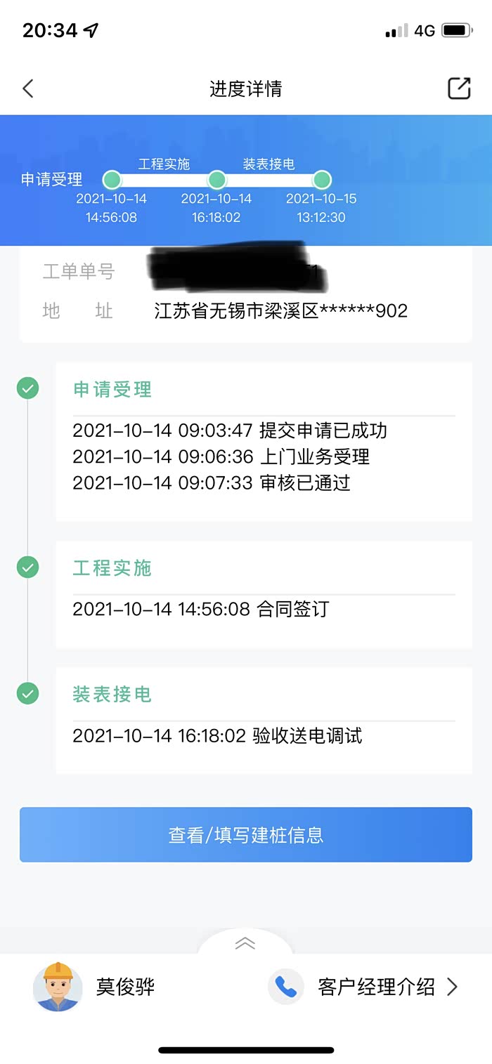

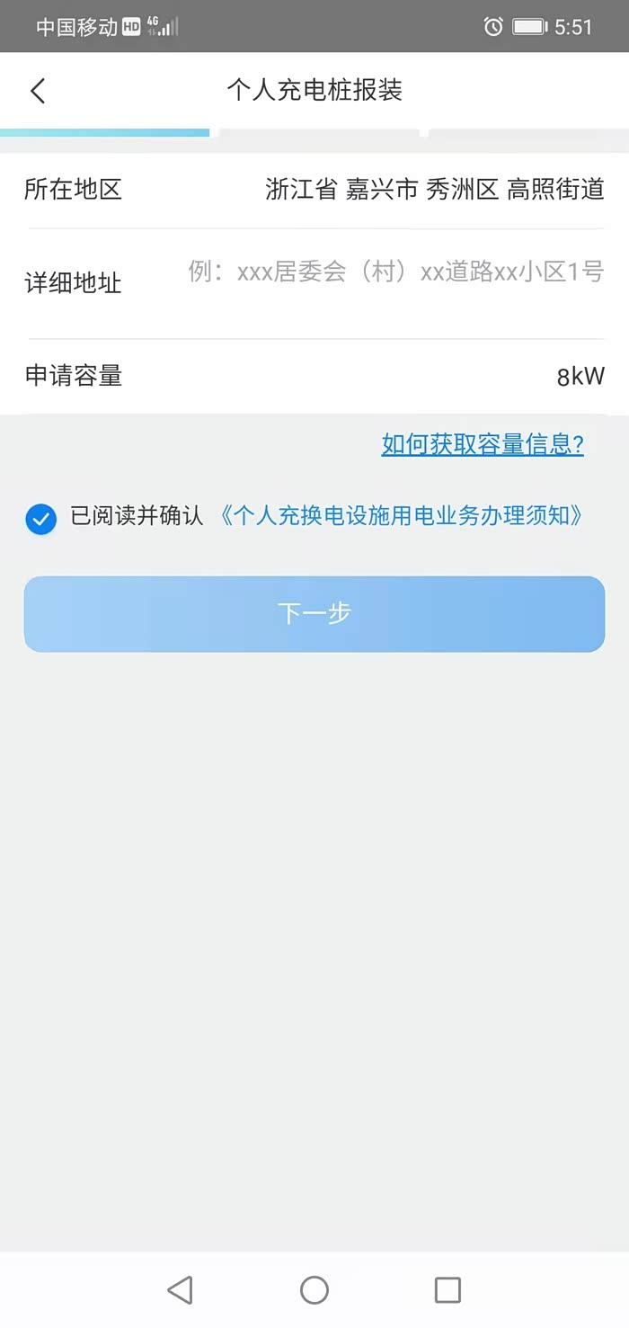

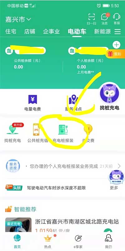

流程:下载网上国网APP ,进入新能源充电桩报装电表申请
新能源电表申报资料:
1、小区车位的购买合同/产权文件(租赁车位提供租赁协议,拍照)
2、与车位所有人对应的身份证(正反面拍照)
3、购车证明(提供1000元订车协议,在您的购车预留邮箱里,或购车发票)
4、物业同意安装的同意书(需打印出来给物业敲章,模板这边给您,有些物业自己有模板)
5、车位图(车位照片,最好有车位号)
这边建议您是申请380V三相电,由于现在部分区域国网已经实行新政策只能安装220V单相电了,安装220V单相电也是没关系。浙江地区的小区基本都只能申请220V/7KW,乡下也许能申请380V/11KW。

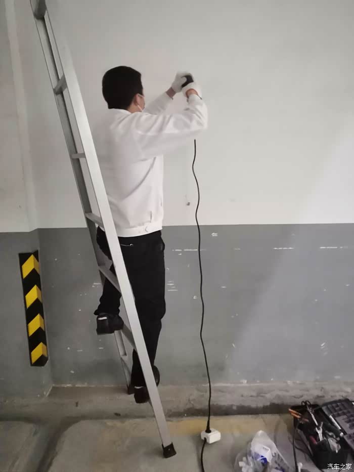

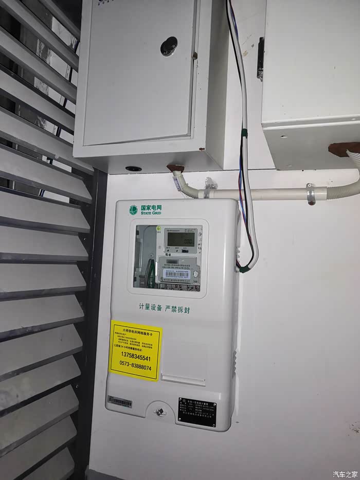

申请完后国网会审核资料,如果资料有问题会通知你修改。如果资料没问题基本第二天就联系你现场勘查,勘查的时候拉上物业的电工师傅去车位,把装电表的位置确认好。电表一般从配电房接线出来,安装在配电房边上。如果有些地区的电网师傅比较好,会直接给你把表按你车位边上,那你就赚了(少拉电缆线)。
勘查完毕,安装电表师傅大概过几天就联系你来装表了,装完表就可以下一步了。

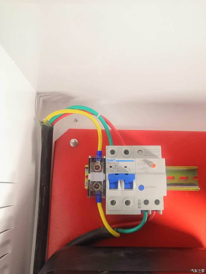

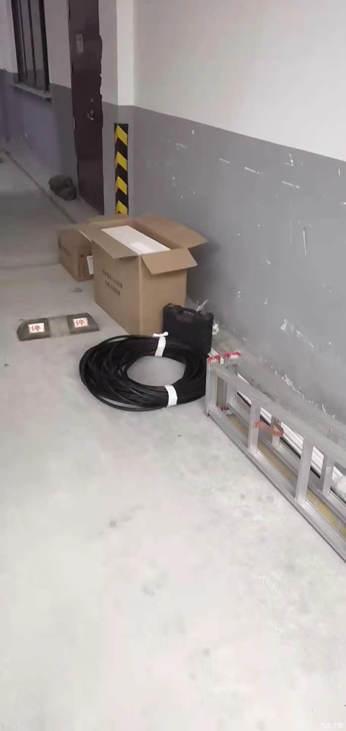

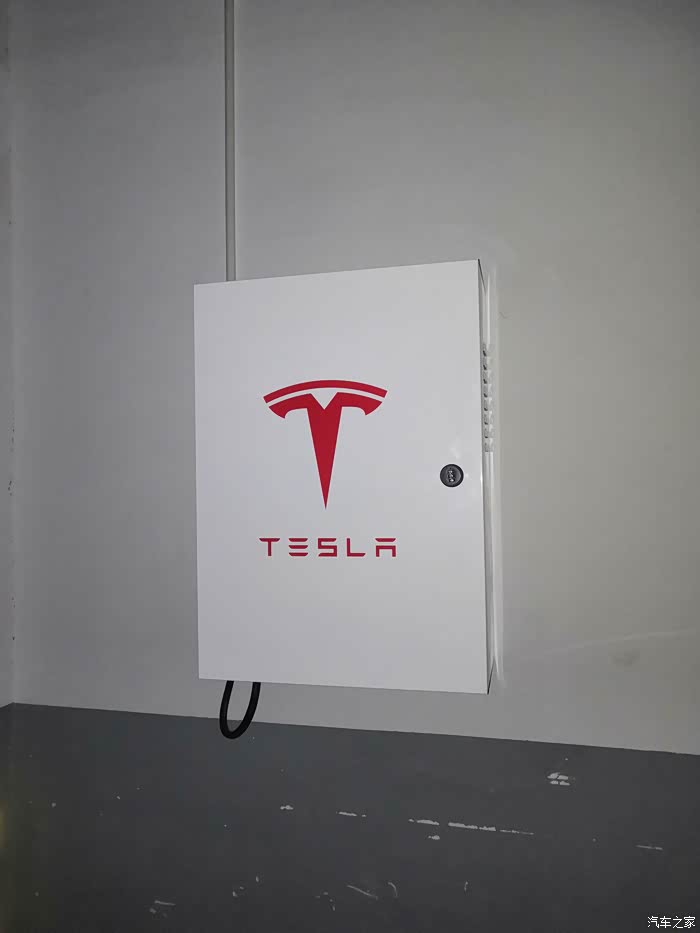

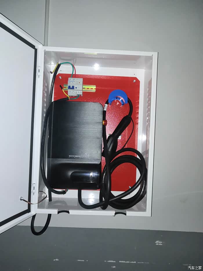

如果自己找电工师傅安装,材料提前买。先拿卷尺量下电表到充电桩位置的长度,购买电缆线,PVC线管(也可以金属管)等,充电桩可以直接固定,也可以买电箱固定(好看和干净整洁)。电箱推荐去某宝提前购买(300元以内的就行)。
电缆线购买注意事项:
380V/11kw充电桩:电缆80米内用5芯6平的,超过80米用5芯10平的 漏保空开用4p20a
220V/7kw充电桩:电缆80米内用3芯6平的,超过80米用3芯10平的(80米内也可以用3芯10平的,压降少点) 漏保空开用2p40a
注意:超过80米建议都是要加粗电缆到10平的哦  因为米数长不加粗电缆。电缆阻力变大,影响电流质量,电流会发热的,空开规格不能大也不能小,不然起不到保护作用,所有充电桩都严格遵照国家标准安装时必须接地!
第三方桩安装需购买材料清单如下:
序号材料规格
1充电桩XXX 220V/7KW
2电箱某宝印 logo
3空开正泰 2P 40A
4电缆线起帆3芯6平方(220V)
5PVC管普通绝缘PVC管
6其他线卡、弯角、扎带
7电工施工
材料请购完毕就开始施工了,拉电缆,走桥架,套PVC管,固定电箱,固定充电桩,接线,测试。地下车位一般施工环境较复杂,我和电工2个人干了差不多5个小时才干完,走桥架线就走了几个小时。所以嫌麻烦的请走官方!
