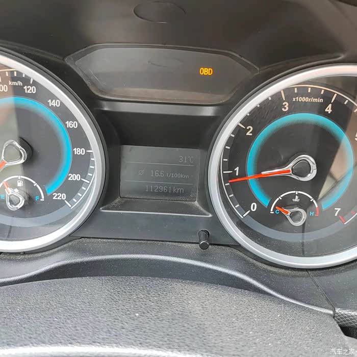

我的也是这个问题,换了线束、换了前后氧传感器、主控板重新进行了学习匹配,现在基本没问题了
配件全自己网上淘、路边修理店进行维修、所花费用跟楼主差不多。今天车发动不了,应该是电瓶不行了,13年的车 ,开了16万公里,现在第二个电瓶也不行了,卖出去不值钱,就这样修修补补开吧
缺钢,估计是要换节气门大修
我的线束也全部老化了,自己拆了全部用热缩管包起来了,我的也出现了OBD,包线后消失了,又个喷油嘴不喷油了,更换了一个,其他喷油嘴自己买清洗工具清洗了一下,恢复正常了,动力也恢复了。就是前几天跑高速,又出现发动机故障提示,重新熄火启动,发动机故障提示又消失了,不知道是不是更换喷油嘴导致的,现在也没故障提示了,先不理了,又问题再看吧
16.6的油耗,那么高
这个贴要跟一下,也给各老车友一个参考。
我是高速上缺缸抖动无力冒黑烟,然后停下来几分钟重新打火又正常,开上高速又没发现缺火无力了,这是偶发性的,你不超140时速不易爆发,爆发就动力下降加速无力燃烧不充分闻有臭味。这个通过清洗积碳、更换缸垫和火花塞密封、更换点火线圈得到解决,后面再查也没有了多缸缺火。
下面是新的问题:上述维修保养后,拉高速3000转,大概10多分钟后又出现动力下降抖动加速无力燃烧不充分闻有臭味,排气管被熏黑,停下来,重新起动,怠速大概10多分钟正常点了再开,又和正常的一样,去修理店查没有报故障码,无从下手修,后来又换了空气流量计,还是没有解决,总不能把油泵和喷油嘴都换一遍吧。不上高速没有问题,上了高速提心吊胆。查了DS说大概率是 废气旁通阀卡滞的影响,没法印证,将就开着吧,看来是到换车的时候了。
