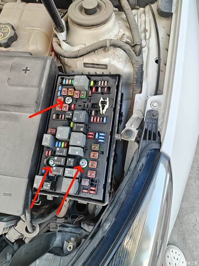

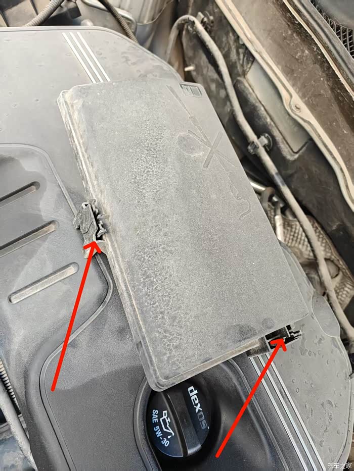

第二步,打开保险丝盒盖子,箭头处有两个卡扣,拇指食指向内一捏盖子就可以拿下来。
第三步,打开盖子后看到三颗螺丝,这三颗螺丝的型号是10号,三颗螺丝完全拧松即可,不需要拿下来,实际也拿不下来。

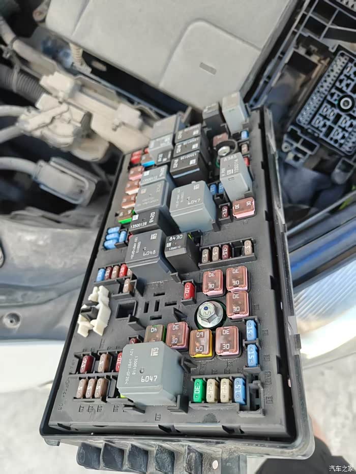

第四步,三颗螺丝完全拧松后,要拿下保险丝盒总成,在保险丝盒的下半壳子上有六个卡扣,用平口螺丝刀向外轻撬这些卡扣,卡扣撬开后保险丝盒上半部分就可以抬起了,但此时还拿不下来上半部分总成,因为还有一根红线连着,下面图片会有说明。
卡扣的样子
第五步,就是这根红线,这根红线的螺丝是14号,卸下这个螺丝,拔出红线插头,但记住这个螺丝要放好,因为后面还有一颗螺丝也是14号,不要弄混了。
第六步,拔出红线后上半部分总成就可以抬起了。

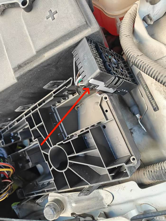

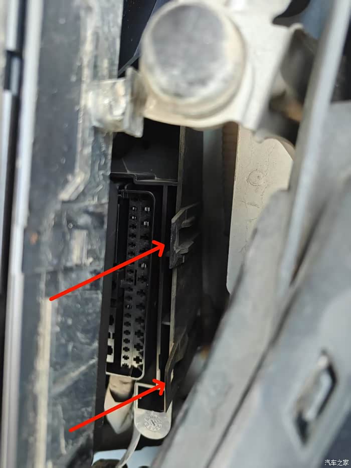

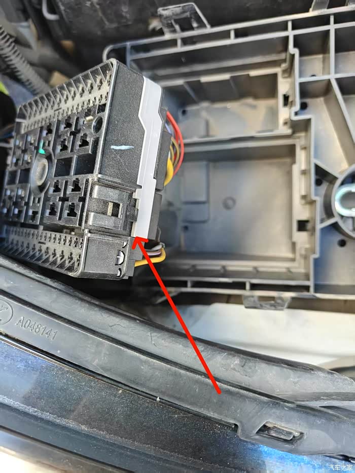

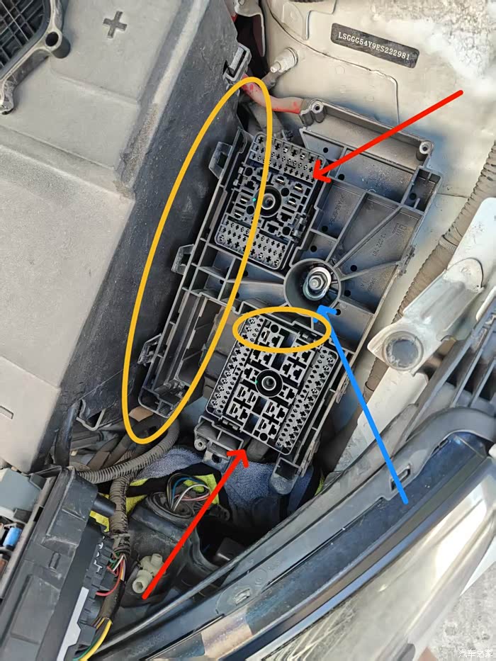

第七步,抬起后可以看到保险丝盒下半部分的样子,红色箭头指的是下半部分的两个插排,就是通过上半部分的三颗螺丝紧固连接的,这两个插排上面也有线连接(后面有图片介绍,可以直接把这两个插排抬起)。看到蓝色箭头了吗?这颗螺丝也要卸下,这颗螺丝的型号也是14号,和上面的红线螺丝是一样的型号,但是丝口不一样,所以不能搞混,不然紧固的时候有可能损坏螺丝,卸下这颗螺丝后下半部分实际还是不容易抬起,因为大黄圈的地方有一条线紧紧的连着壳子不容易拿下整个壳子,只能稍微抬起。
第八步,这两个插排直接向上拿开就行,这是其中一个拿开的插排 。
这是另一个拿开的插排。

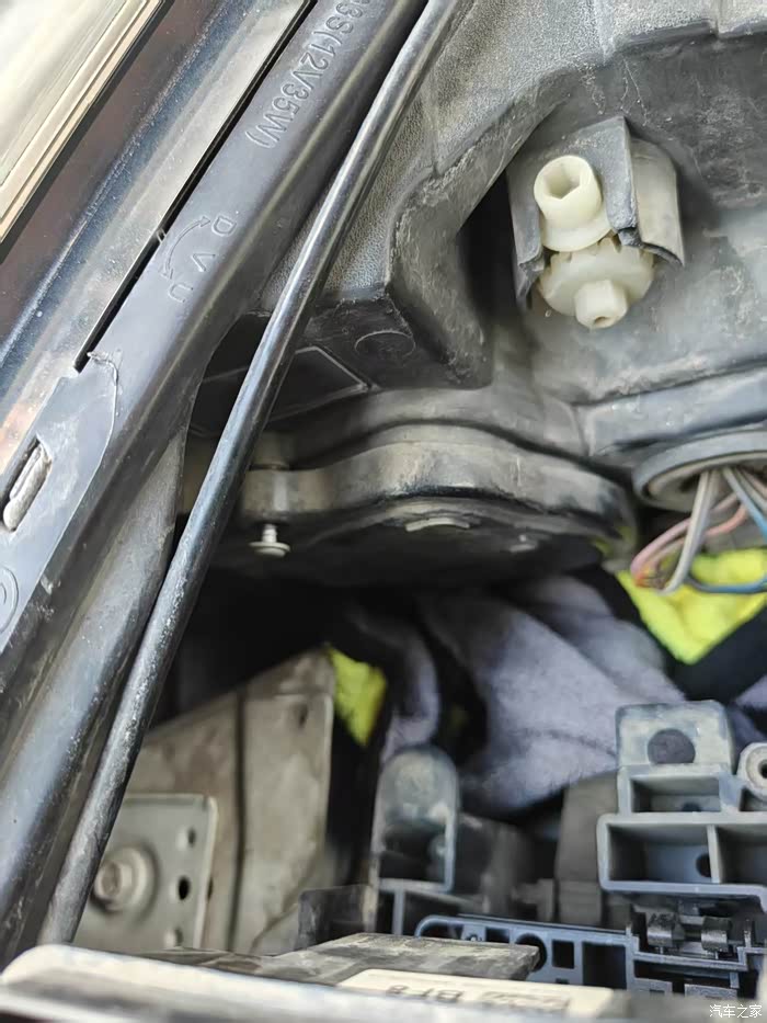

第九步,在下面垫的布,防止大灯防尘罩的螺丝掉到发动机仓,现在已经能看到大灯防尘罩了,上面的三颗螺丝已经被我拆下,这时候突然有事需要用车,我又按顺序装回了,第一种方法就进行到此了。但实际到了这一步,空间还是很小,因为保险丝盒下半部分那两个插排的连接线没有拔下来,导致整个保险丝盒没有完整拆下,空间还是很小,需要用短柄棘轮扳手,但也还是不好下手拆灯泡。
就是这种短柄棘轮扳手,这种扳手拆灯泡的固定罩不一定好用,用不上力。

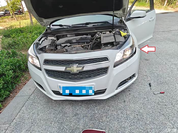

下面介绍第二种方法,拆保险杠法更换,我更推荐这种方式更换,虽然拆的螺丝比较多,但实际要比第一种方法更便捷,更痛快。

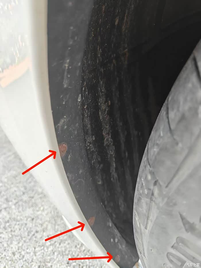

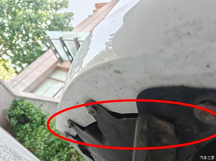

第一步,将轮胎完全向右打到底,这样有足够的空间拆开左前轮内衬上面的三颗螺丝,这三个螺丝是内梅花20号扳手。
第二步,拆开发动机仓前杠固定螺丝,一共八颗,蓝色箭头的不用拆,这几颗螺丝也是内梅花20号扳手。

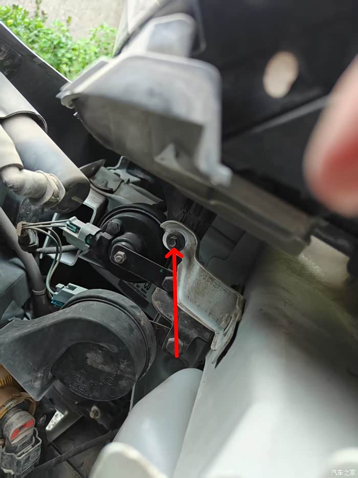

第三步,在三颗轮胎内衬螺丝的上边有一颗螺丝,把三颗内衬螺丝拆下后用手扒开内衬的这个位置,用内六角七号套筒扳手拆下这颗螺丝,这颗螺丝是保险杠的固定螺丝。

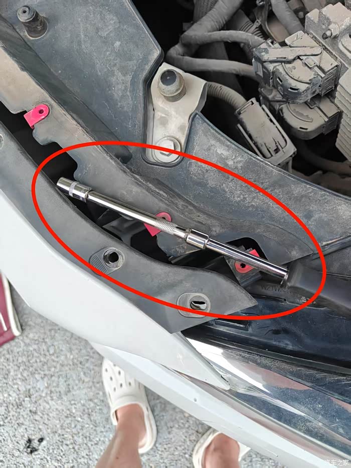

第四步,为了更好的扒开保险杠,把保险杠下面的六颗螺丝也全部拆下,都是内六角七号套筒。

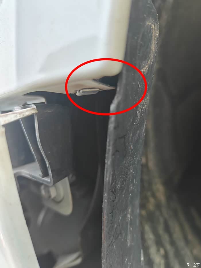

第五步,螺丝全部拆下后从箭头的位置用手直接扒开保险杠,这个位置是保险杠的卡扣,直接用力往外扒开就行。
第六步,大灯上面一共有四颗固定螺丝,因为螺丝的位置比较隐蔽,即使拍出照片也不容易分辨在哪个位置,所以只能用一张整体图片标明四颗螺丝的大概位置,只要记住拆的时候必须拆下四颗螺丝就行。

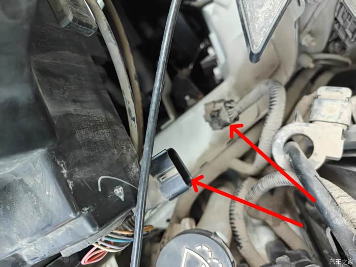

第七步,拆下大灯四颗螺丝后拔出大灯插头,上面有个卡扣,按住拔下就行。

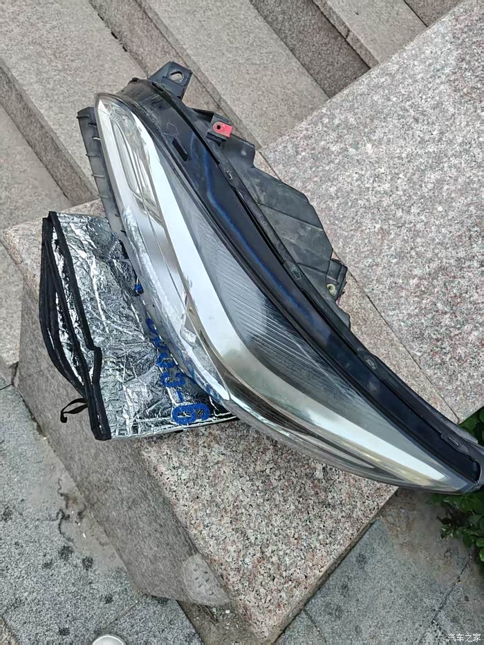

第八步,大灯总成拆下后,现在就可以天高任鸟飞了,有充足的空间来操作,也不怕螺丝掉发动机仓,但还是要注意别把灯泡固定螺丝掉到大灯总成里。
第九步,拆下灯泡防尘罩上面的三颗螺丝,第一种方法最怕就是因为空间狭小把这几颗螺丝掉发动机仓,所以我才更推荐第二种方法。

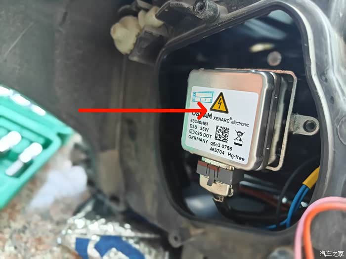

第十步,防尘罩拆下后就可以看到灯泡的两颗固定螺丝,拆下这两颗螺丝,拆的时候用手抵住螺丝不要掉到大灯总成里,拆下螺丝后把灯泡固定罩拿出来。
现在就能看到灯泡了。
第十一步,捏住箭头指的卡扣位置拔出插头,记住要先拔插头灯泡才能拿出来,不然灯泡前面会卡在里面拿不出来。

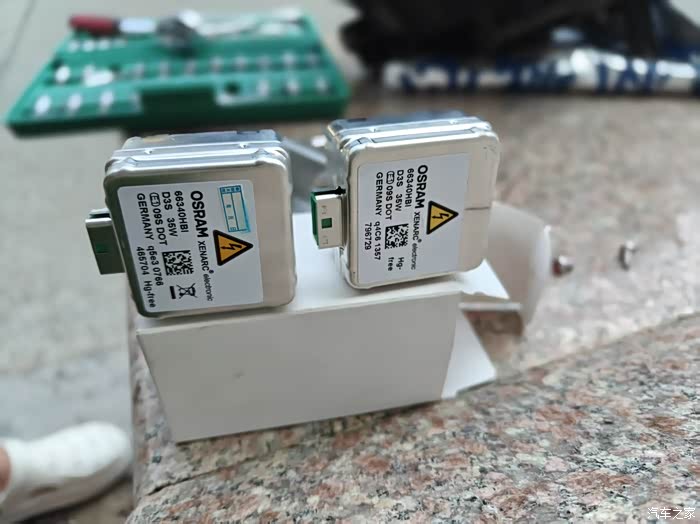

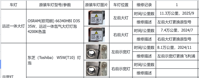

灯泡已经拆下了,新旧型号一样,14款2.0自豪版迈锐宝的原厂灯泡型号是欧司朗35W-66340HBI-4200K氙气灯泡。
