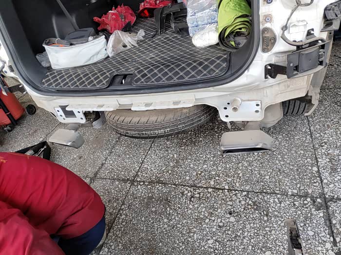

         收到防撞梁后,第一时间去了4S店。4s店水平还真一般,只能换简单点零件,有点难度的就不行,工时费还贼贵。一生气就换了一家朋友推荐的修理店,小店的服务确实好,工人干活也认真,费用还不到4s店的一半,赞一个!

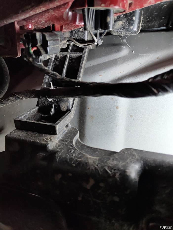

        大约用了两个小时安装完毕,由于原车玻璃钢梁除了防撞功能,还承担了一些安装支架的功能,因此安装铝合金梁后,部分线束只能用扎带固定,不过这点问题比起第三排人员的安全可以忽略不计。

原车防撞梁,拆卸前

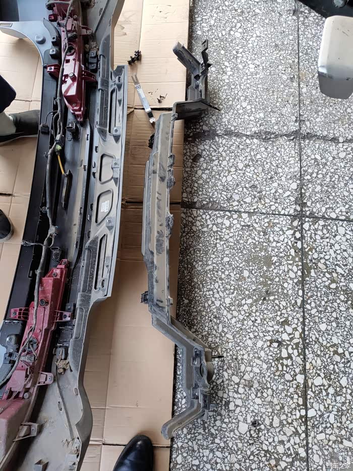

原车防撞梁,拆卸后,玻璃钢还比较厚
玻璃钢后梁拆卸后

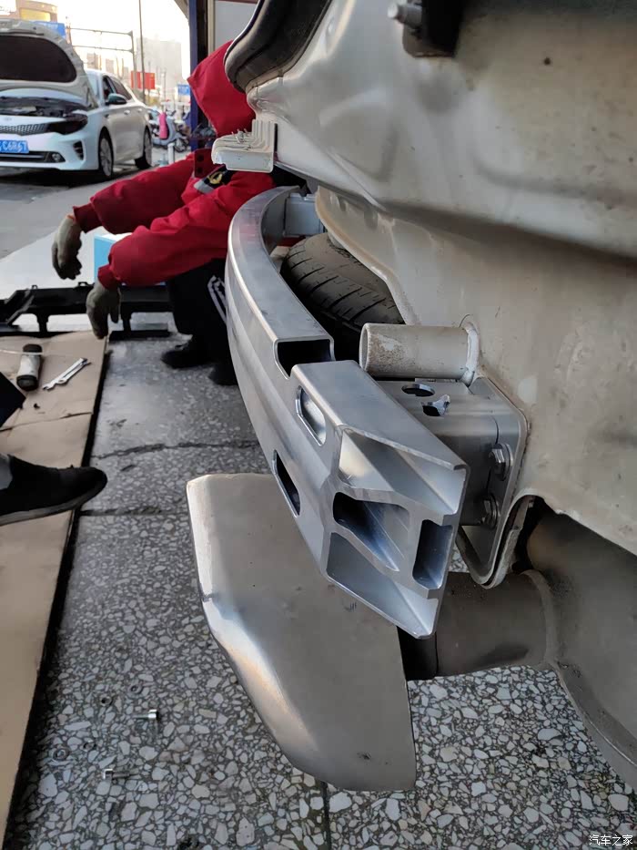

开始安装铝合金后梁
铝合金后梁安装后
