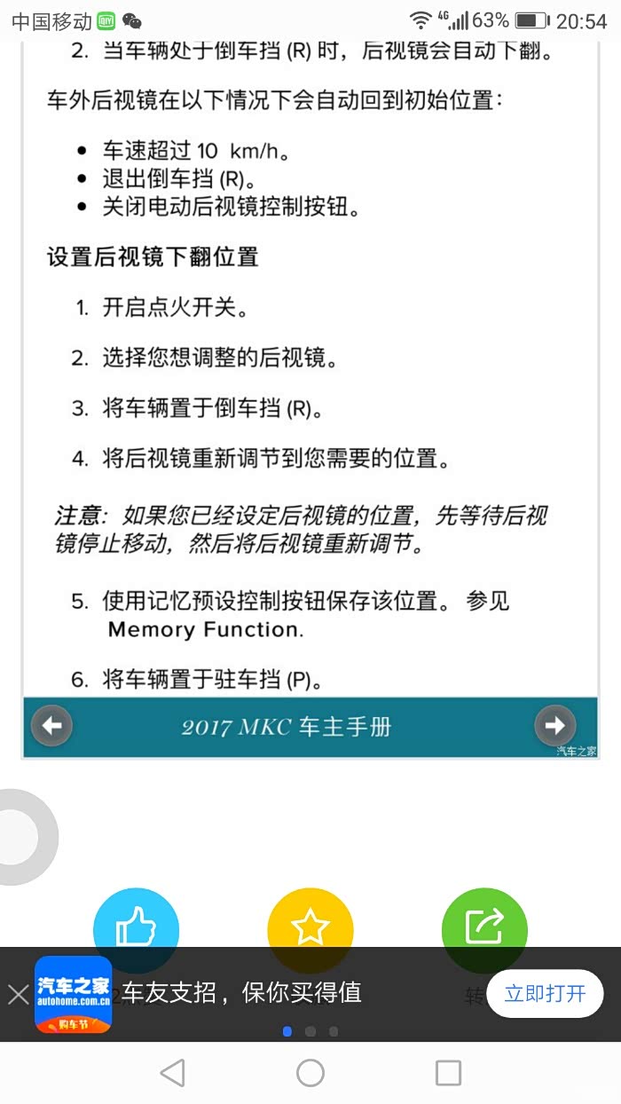

设置倒车后视镜下翻,只带记忆功能座椅车型才有这个功能:1、车子通电,但不要发动(不踩刹车情况下按启动键);2、设置你的记忆座椅1、2、3档,选择你的座椅档位;3、选择你想设置的那一边的后视镜,按后视镜调节选择按钮(左或右);4、踩刹车,挂R档,这时候选择的后视镜会自动下翻至出厂预设的位置,按4向调节按键,调节至自己需要的位置;5、长按座椅记忆键(1、2、3)大约2秒,你选择的是哪个记忆位置,就长按哪一个;6、踩刹车,挂P档,再按一次后视镜调节选择按键,设置结束。
