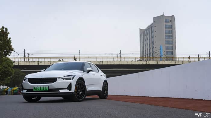

极星2是台拥有北欧时尚外观的性能车,外光操控都没话说,虽然它不像我家里的那台911是具有着神话色彩的神车,不过它的动力操控却在这个级别的轿车中显有对手,因此,我对此车的主要改装思路还是围绕外观细节优化和减少簧下重量。
人靠衣装,车靠漆养!外观方面,车衣贴膜肯定少不了,找了之前贴我那台911的贴膜店,贴了STEK的透明车衣,价格虽然贵了点,但胜在包边裁剪等手艺好,若是贴膜师傅用刀割伤了车漆可就不止这价格了。
贴完车衣后,在光线下车漆效果绝对杠杠的~

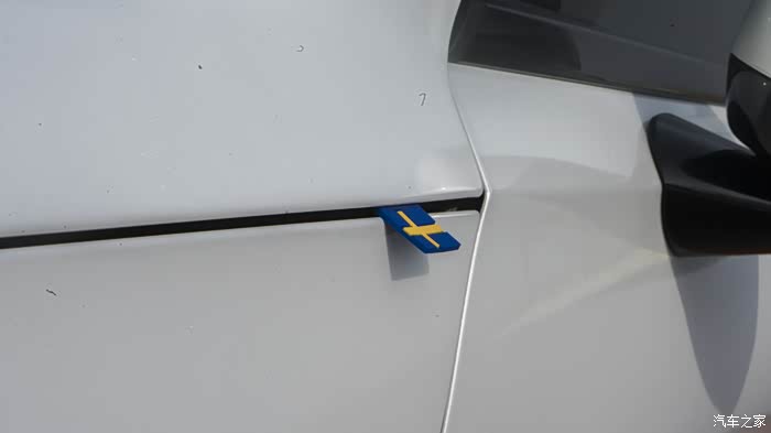

因为车本身就足够好看,前后包围啥的完全不需要去动,就是细节的小点缀,比如,这个瑞典的小旗帜。

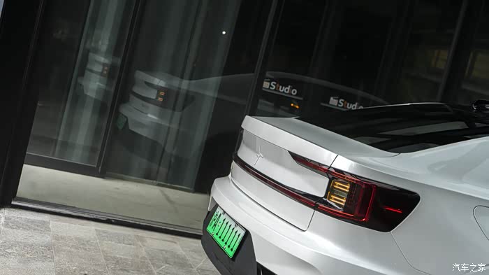

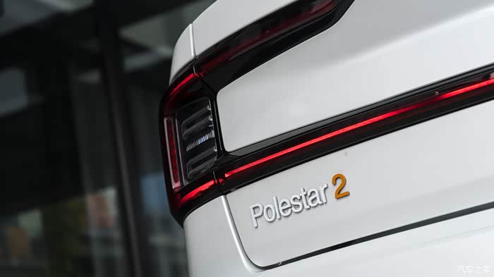

还有尾部定制POLESTAR2字母,虽然定制的颜色有点色差,但整体的效果还算OK。

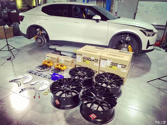

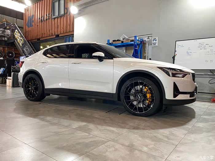

性能改装方面,主要考虑改的还是轮毂卡钳轮胎老三样,当然还是为了好看,另一方面则是为了进一步减少簧下质量,提升制动和加速性能。至于避震,原厂的Ohlins避震足够强大,而且毕竟是选装的性能包,全部改掉确实有点奢侈。

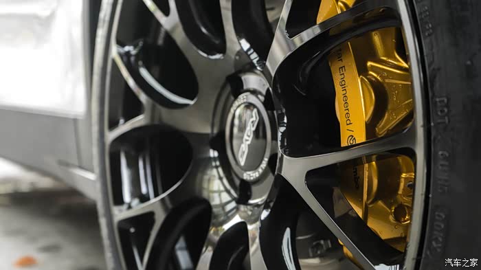

原厂的20寸轮毂确实很nice,但缺点就是太!重!了!所以,果断换了一个定制的日本RAYS锻造轮毂,质量减轻很多。

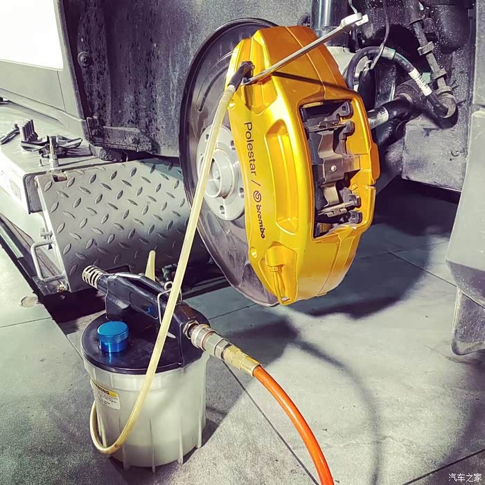

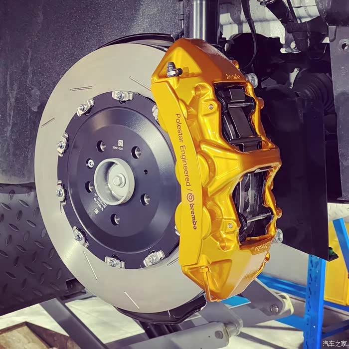

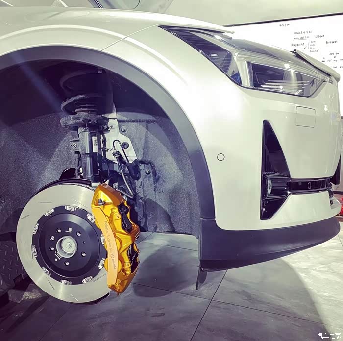

原厂的性能包卡钳套件-布雷博4活塞卡钳被卸下
不是你不够优秀,而是哥要求高,原厂四活塞换成了沃尔沃polestar六活塞的卡钳,重量基本差不多,但刹车性能提升一个层次,最关键的还是因为六活塞更帅。当然,卡钳换了刹车盘也得跟上,换了意大利布雷博的划线通风刹车盘。
最后轮胎也顺带一起换了,改成了米其林的PS4S性能轮胎。

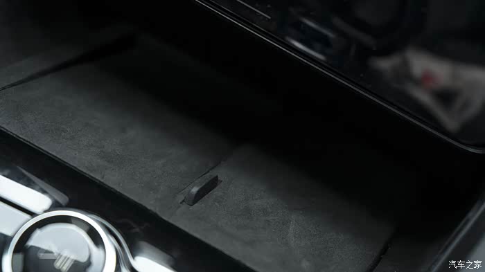

充电面板换成了Alcantara翻毛皮的,能防止手机放在上面的震动噪音

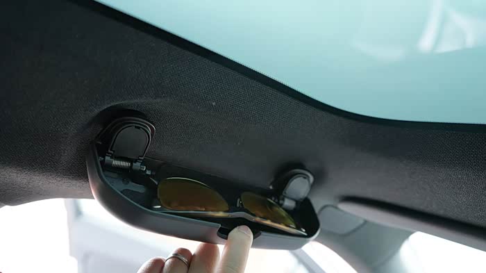

眼镜盒还是选择了沃尔沃原装的,这样才符合极星极简的内饰风格

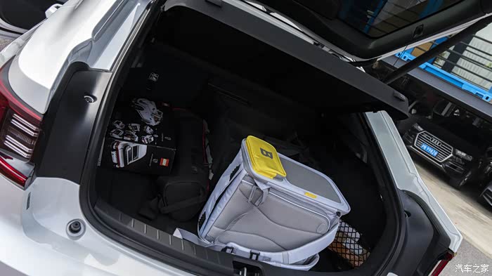

这里提一句,极星2后排空间确实可以,掀背的储物能力超级强大,放个七八个乐高模型不在话下!
