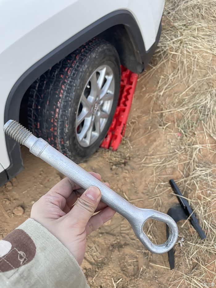

劳驾问下各位车主 上次救援拖车钩能拧进去 这次怎么都拧不挤进去了 是怎么回事呢?
谢谢各位的回复 刚才发帖着急 没有写明细节
1这钩子我顺时针 逆时针都拧了 不行
2喷了wd40 依然不行

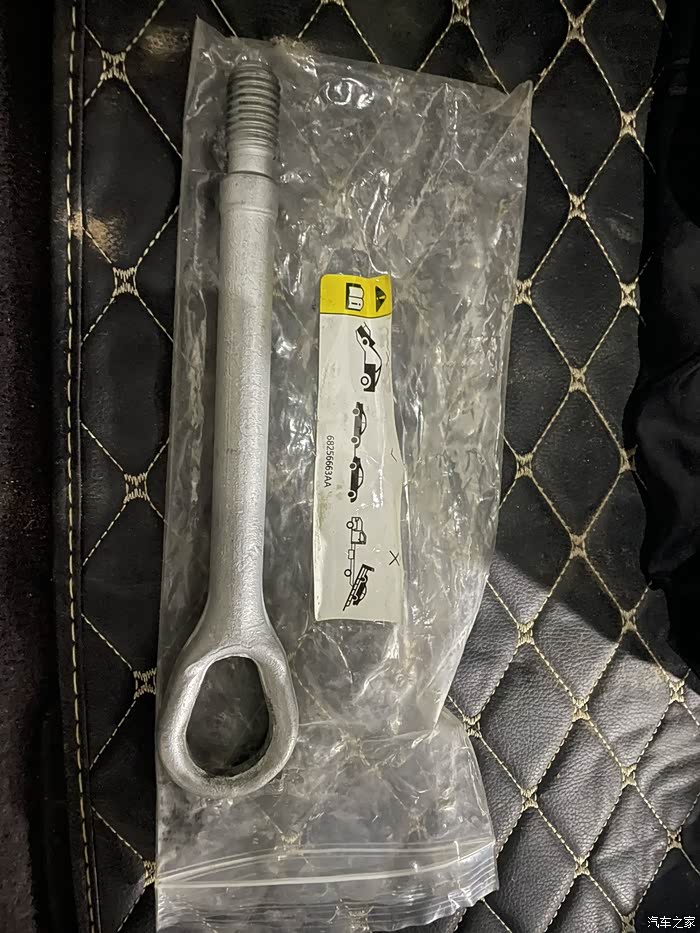

3 我朋友也在当时 他说 有人把钩子给我换了 因为 这个比车上的螺口要粗一圈 我是觉得不可能 谁没事干换这呢 夜没几个钱

正常这个位置只要没有碰撞过,螺丝这个丝口顺滑的话,正常都是可以拧到里边的,你注意这个是不是逆时针拧的,有的螺丝是逆时针往里面拧才可以拧进去,顺时针有的是拧不到里边的,这个可以试一下

您好,你这种情况,如果说拖车钩不能够正常安装上去的话,拖车钩一般这个是反牙的,你需要逆时针进行旋转进去,再确定一下里面的这个牙有没有出现损坏的情况导致的主要就是这两个原因。

是不是丝口错丝了,还是内丝口有异物或上锈了。

你好,车辆的拖车勾,安装方向的话属于这个逆时针旋转进行安装,安装方向不要旋转错误方向了,不然的话会导致拖车勾无法正常安装使用,
按照我上面给你描述了安装方法,重新安装一下,解决拖车沟安装问题。
还要检查一下咱那个车辆上面的拖车勾,螺母位置有没有出现这个华师的问题或者生锈的问题可以进行这个喷涂一点机油润滑一下解决问题。

首先,从提供的图片看拖车钩的螺丝并没有受到损坏。拖车钩是逆时针进行拧紧的,很多车友都是因为安装错误。导致拖车钩无法安装。
在安装拖车钩时,需要确保拧紧力度适中,避免过松或过紧,过松可能导致拖车钩在使用过程中松动脱落,过紧则可能损坏螺纹

拿错了,也就是拖车勾换了

换的新杠与原拖车勾齿纹不匹配。
