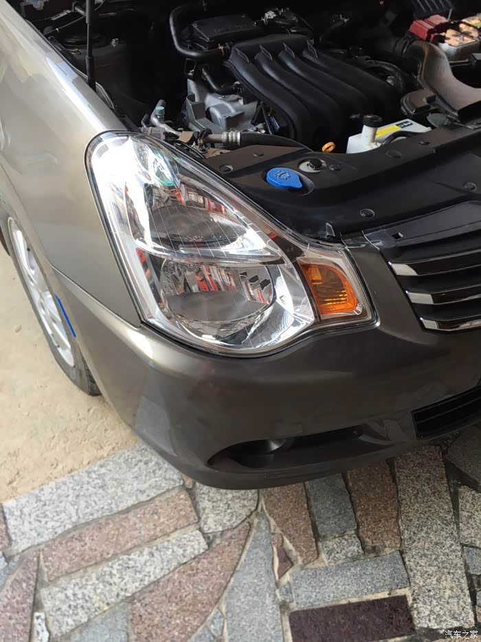

上次追尾了新轩逸。前车急刹。导致我刹不住。怪自己跟车太近。不过问题不大。内伤了。副驾驶这边大灯上面固定爪断了。
中网裂了一点。保险杠凹了一个小洞。车标报废了。淘宝买了个车标装上。不仔细看还是不容易看出什么问题的。经典还是挺结实的啊。
当时拆了上护板就看到断爪了。大灯没拆出来随便弄了点玻璃胶粘了一下。这些天下大雨加上自己洗车冲太多水了导致进水起雾了。

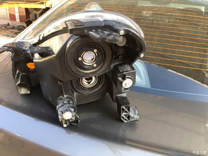

拆下大灯
前防撞梁还是挺厚的啊。还是铝合金的。

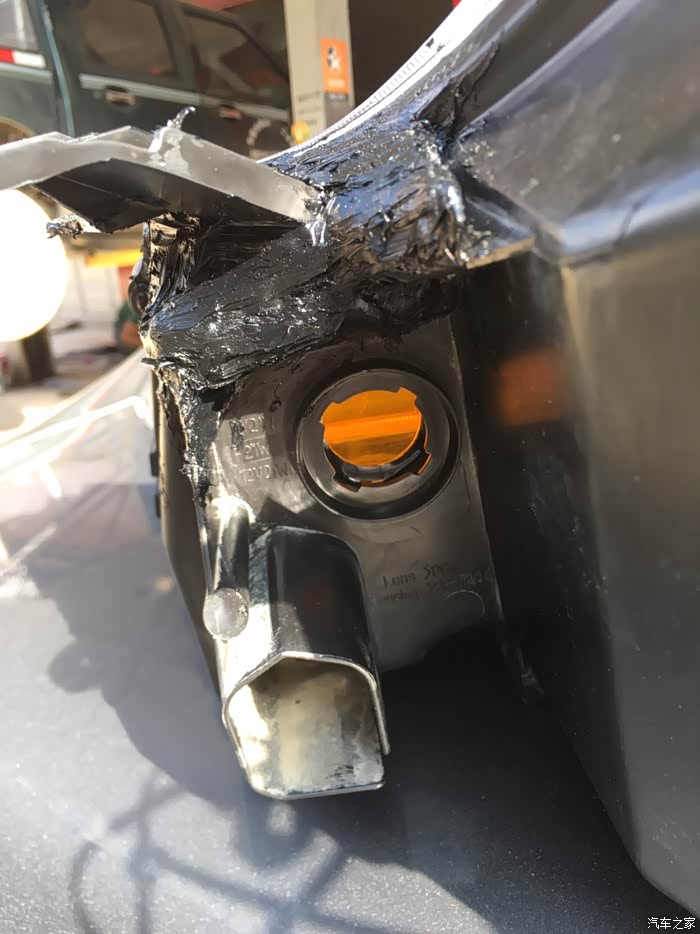

断爪了。整个都断出来了。
先用502粘住固定。
这种是黑色的汽车玻璃胶。汽修店粘挡风玻璃的那种。黑色的弄到手上很难清洗干净的
黑色汽车玻璃胶。不是普通的玻璃胶。
自己一阵胡弄
全部都用胶覆盖住。
断爪四周都打上
弄好了太阳底下晒一晒。
等待晒干一点再装车。
装车把保险杠全部装好。
这个爪就先不上螺丝了。等过两天再上。让玻璃胶固定先
一切搞定。
此次修复成本为0元。玻璃胶是熟悉的汽修店的。自己补。
