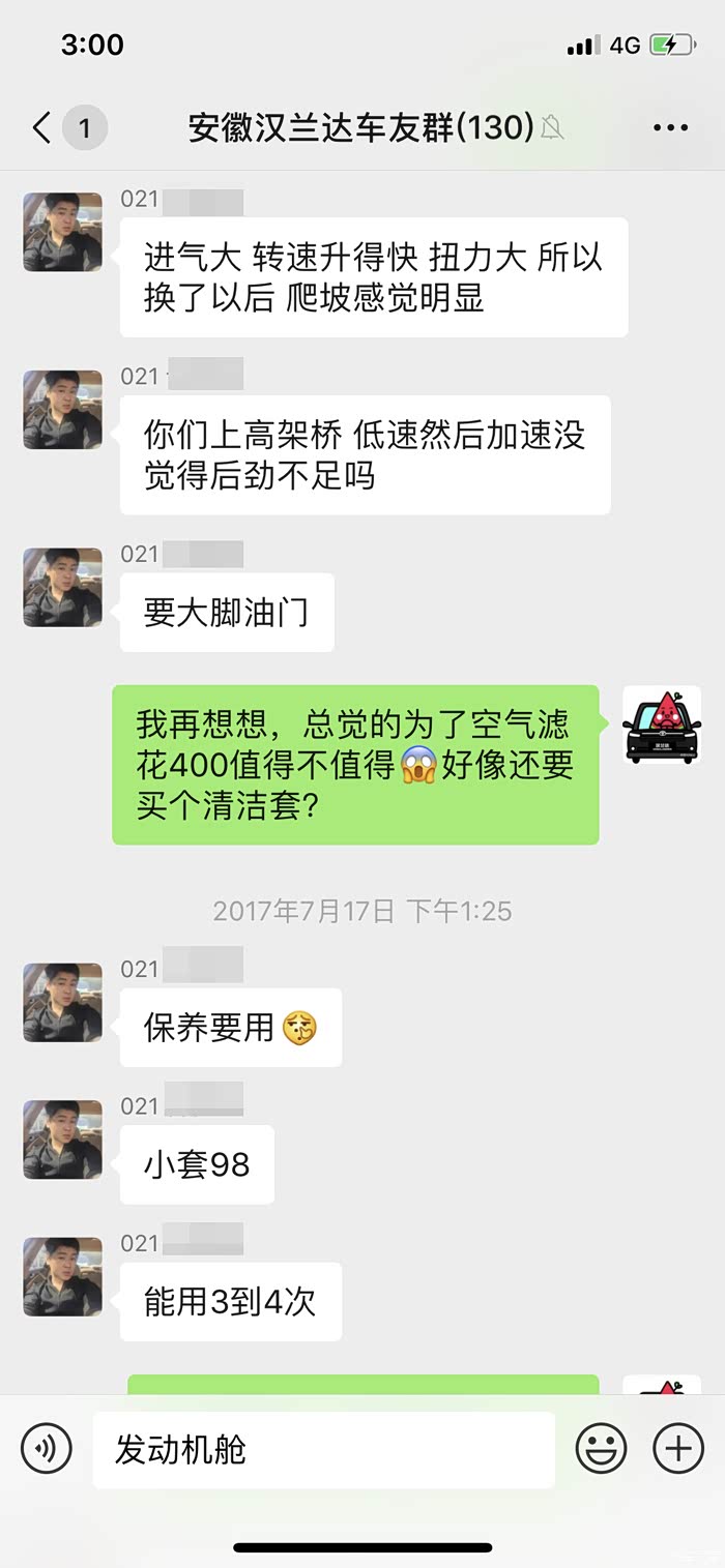

说到这,可能你要疑惑了,为什么2年前财神就听过这个产品,那财神之前到底用没用过呢?这要从2年前的一次聊天记录说起!
对汉兰达都了解的车友,一定明白汉兰达并不是一款性能车,舒适空间大才是它的强项

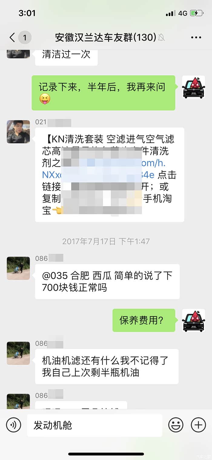

但是我们安徽汉兰达的车友里面,从2017年开始就有好几个车友买过K&N的产品
而且在群里面“吹嘘”用过效果有多好!
那时候对产品不了解的我,其实还是蛮有质疑的!所以除了在群里面提出质疑的声音外,我也对这款产品保持长期关注!从2017年到2019年2年的时间,陆陆续续有7位车友购买了K&N的产品,可惜财神哥并没有购买。

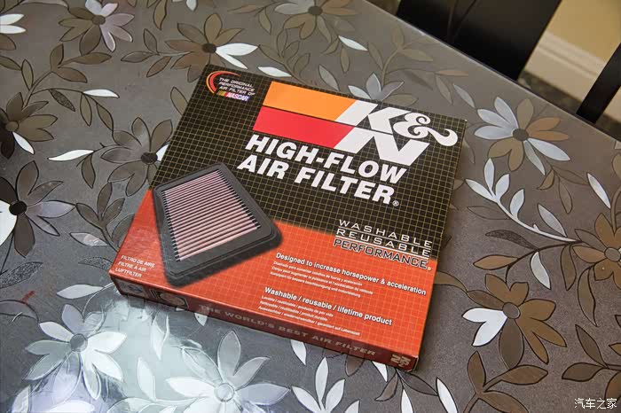

K&N空气滤 拆箱

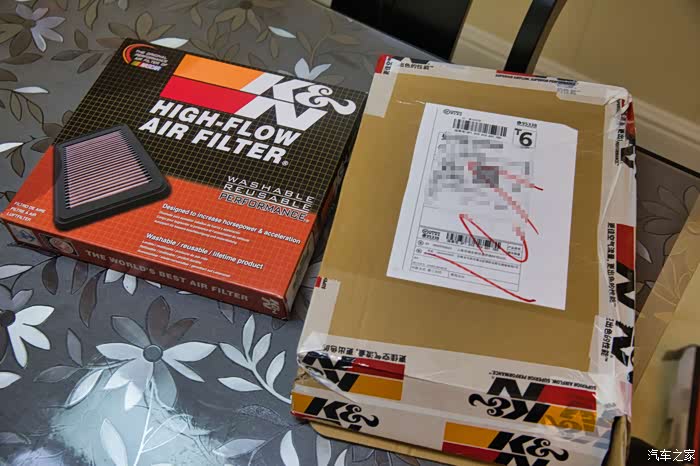

好了,废话不多说,产品到了以后,先做个简单的拆箱吧
收到的是顺丰快递,4、5百的产品,包装也太简陋了
打开包装,没错,就是这个慢慢英文,一点都看不懂的包装盒
好在网络有翻译软件

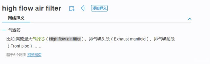

这里提到一个关键词:高流量!
为什么是高流量,这是我后面评测要去验证的一个点,大家拭目以待

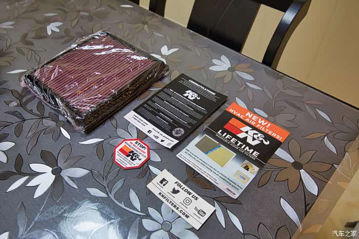

将包装盒里的东东都倒出来,让我们看看有些啥

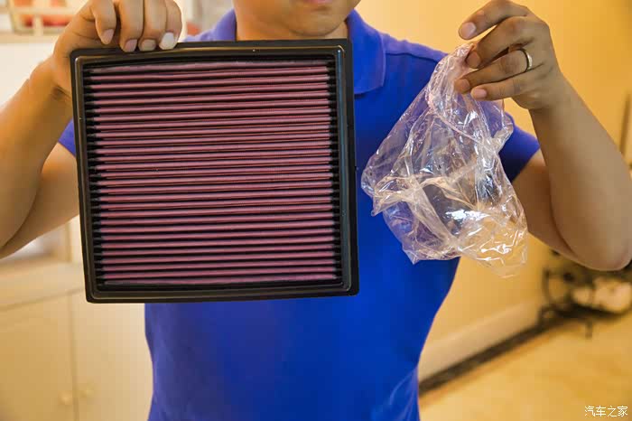

分别是一个塑料袋包装的:红色的K&N空气滤
还有各种看不懂系列
除了空气滤之外,其他就是说明书,包括可以张贴在空气滤盒外面,提醒别人帮你清理空气滤不要丢弃的标识。至于具体的保养及功能说明,英文不好的车友,可以无视了。
因为你们有我这篇最强攻略在手,万事无忧。

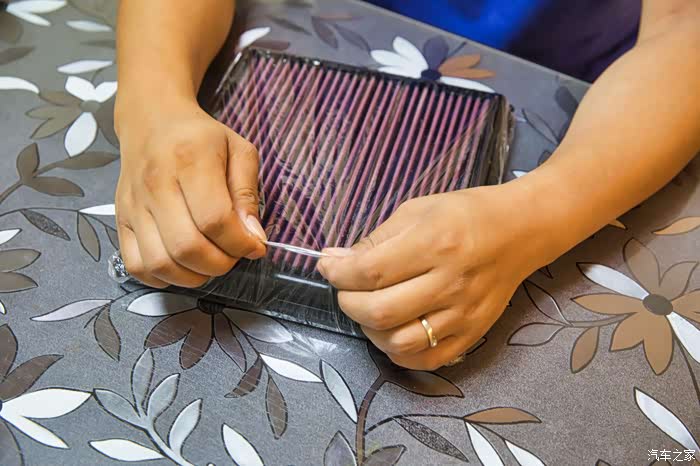

那么,我们继续拆包装吧,最后就是空气滤外面这层塑料皮了

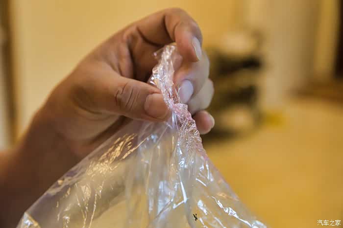

我是第一次使用K&N空气滤的产品,所以并不知道原来空气滤芯上面附着一层保护油
所以弄的满手都是,大家第一次拆开产品,也一定要注意哦
大家可以看到塑料皮上面红色的液体
也是后期我们保养时候会喷到的保养油
后期会做详细介绍

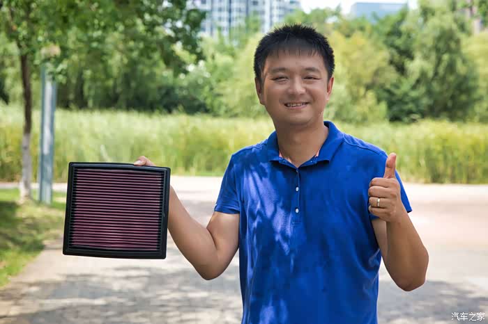

那么真的是这样吗?我们从外观开始看起
室内光线不好,我来到户外,对今天的主角K&N空气滤,做更好的拍摄

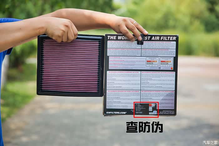

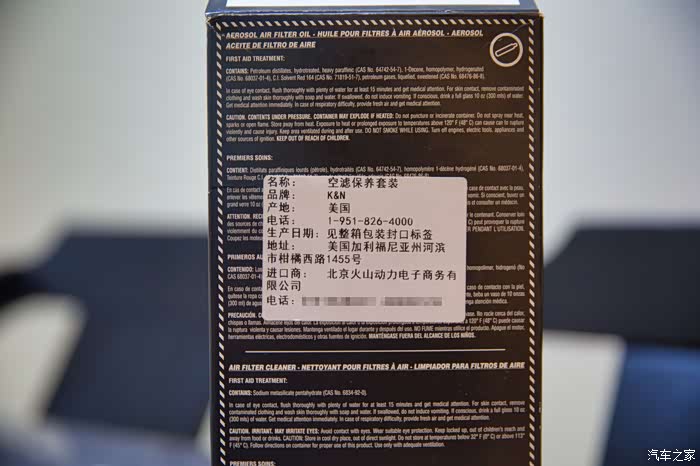

从正面的包装上面来看,更多的是对产品的的说明
还是那句话,看不懂无所谓
反面有用的信息更多,但是大家能看懂的
估计还都是下方贴的这个查防伪的标识
包装正方面一看,你就明白,这个产品是进口并不是国产滴

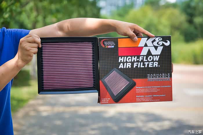

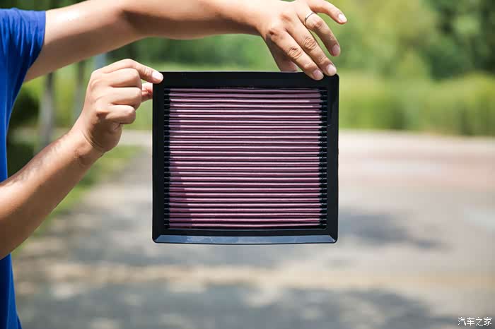

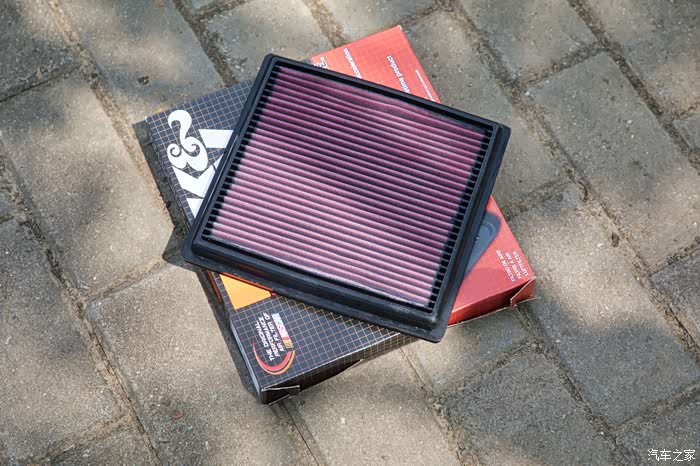

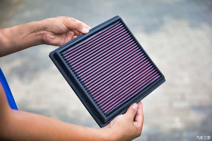

光线下可以看出,这个空气滤和普通空气滤有很大的不同
这个先不细看,后面有我针对普通空气滤的对比
空气滤其实也分正反面,所以我们姑且把这一面定义为正面
仅仅是为了自己好描述,实际上这是空气出口
而我定义为反面的这里,恰恰这里是进风口

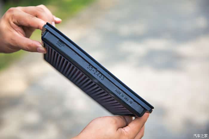

侧面有产品的型号,比如汉兰达这款:33-2443
另外就是Made in USA
果然是美国进口的产品

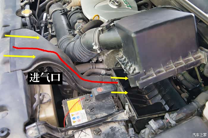

汽车的空气过滤器是清除汽车内空气中的微粒杂质的一个工具
活塞式机械(内燃机、往复压缩机等)工作时
如果吸入空气中含有灰尘等杂质就将加剧零件的磨损,所以必须装有空气滤清器

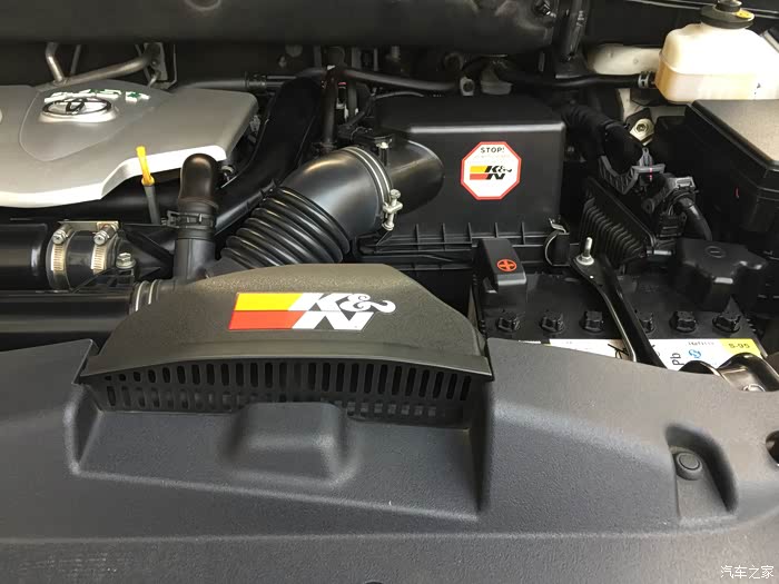

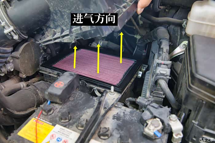

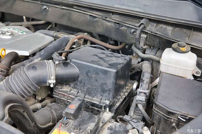

这个就是汉兰达发动机舱的空气滤盒
空气是从发动机前方的这个进气口进入
然后通过管道经过空气滤盒
然后经过空气滤芯的过滤
去除杂质的空气才会进入
这样就不会对加剧零件的磨损啦
空气滤(正面朝上,反面朝下)
结合上面一张图,大家是不是能理解我说的正面和反面了呢?
这样是不是就一目了然了!

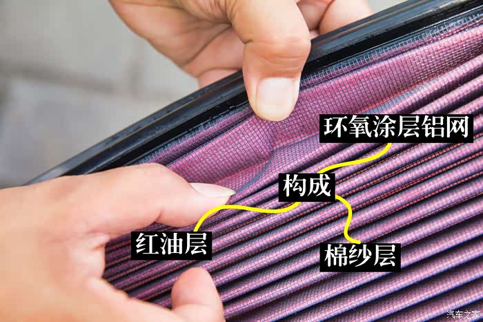

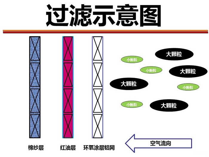

那么空气滤是我们看到的一体化的结构吗?
当然不是
它是由环氧涂层铝网+红油层+棉纱层沟通组成
当然周边还有橡胶包边等等材质
好吧,请无视我的画风,希望你能一目了然了解K&N空气滤是如何过滤空气的

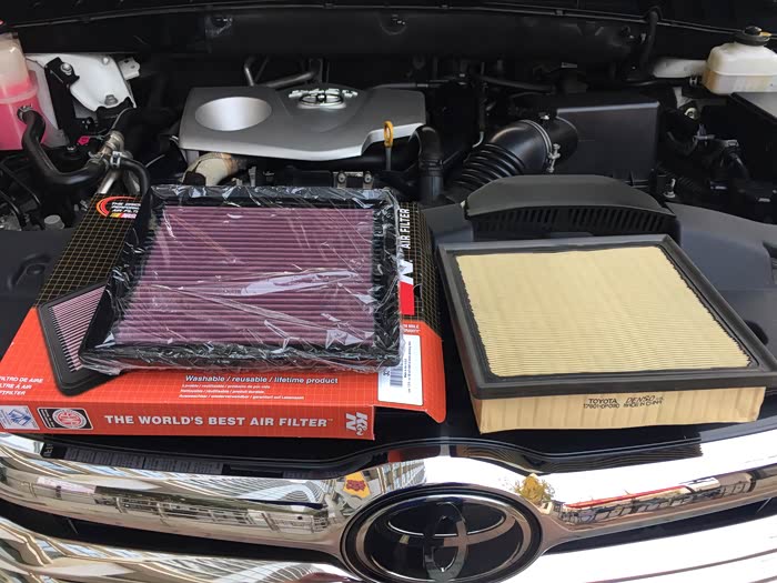

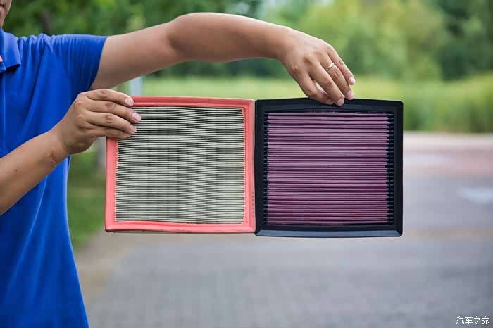

那么看到这了,K&N这个500多块的空气滤和我现在用的几十块的空气滤有什么不同呢?

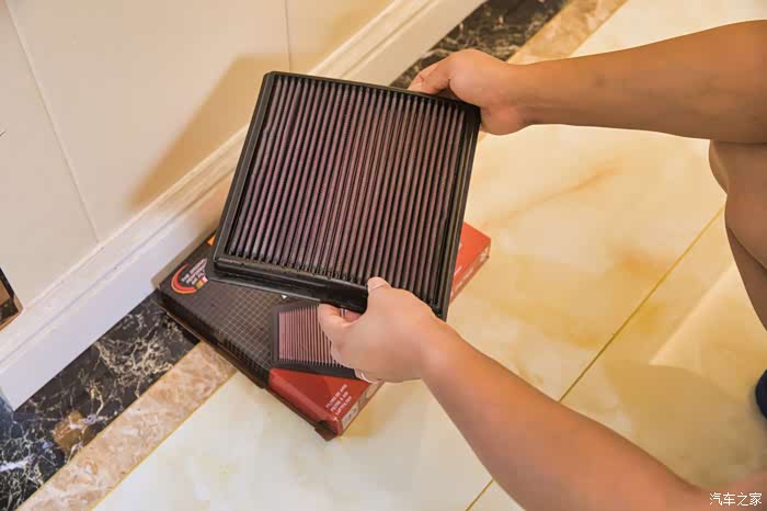

我们首先还是从外观方面来对比一下吧

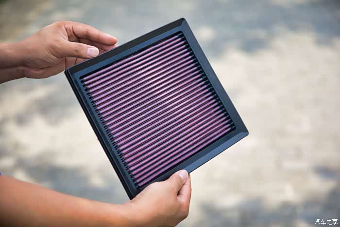

首先看一下正面,我们说说尺寸
其实两款空气滤大小其实都是一样的
不然是放不进空气滤的盒子里面

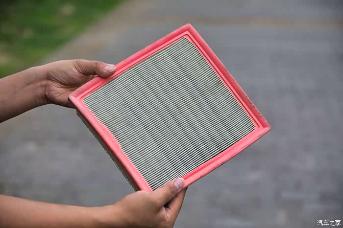

背面看的时候我要说明一下

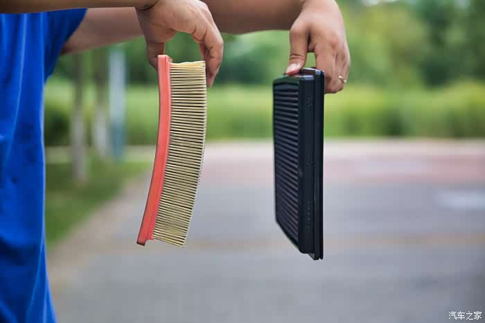

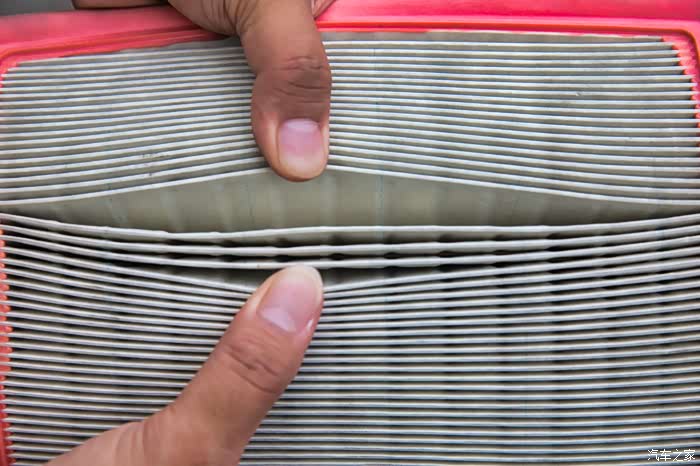

K&N滤芯刚刚说到了有三层不同的材质,完成过滤
而这款仅仅使用纸质滤材进行过滤
厚度方面,大家也能看出区别
一个更厚
一个很薄

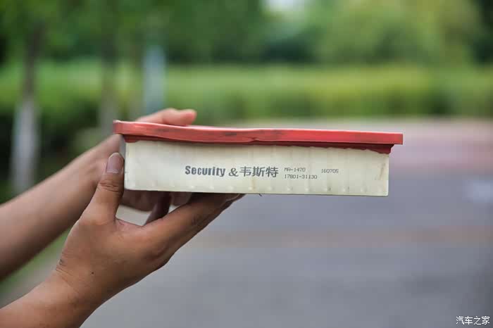

韦斯特的这款纸质滤材据说可以郭略较大的颗粒
而且还吹嘘流动阻力低,稍后我们测试便知

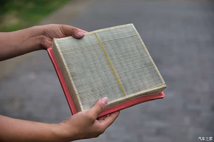

这个空气滤我才用了不到3个月
所以从近期方向看,并不是特别的脏,也没有明显的杂物
既然是纸质滤材,我们可以看看厚度
以及密度,纸张的折数,这些都是评估纸质空气滤的标准
不过因为此次不是两个纸质滤芯评测,所以没有太多的意义

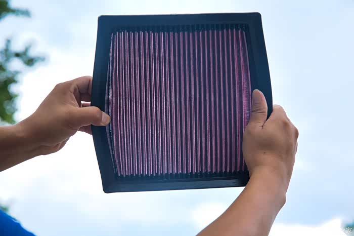

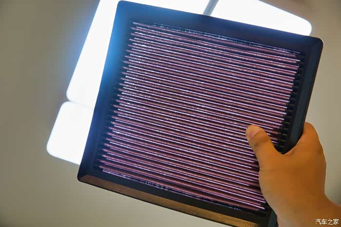

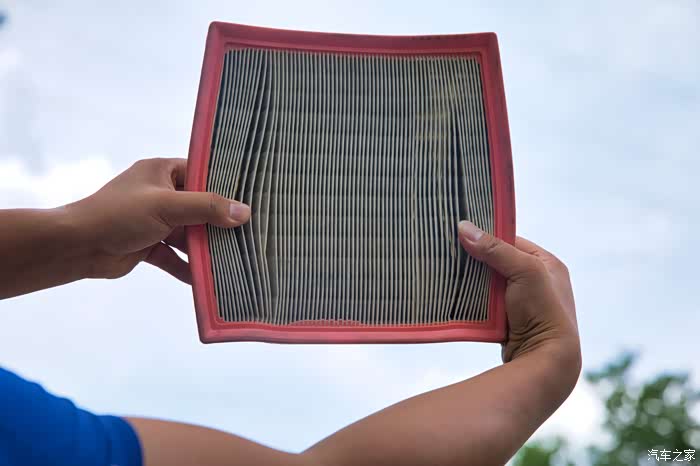

不过这里有个有趣的环节,我们对着天空看一眼
韦斯特这款,是看不到传统的阳光
而我们的K&N的滤芯可以明显看到光线穿透的白光
这个就说明了,它的进风量会更大一些
那么到底是是不是这样呢?我们马上来做实验

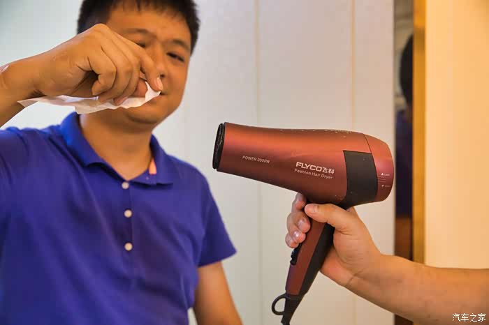

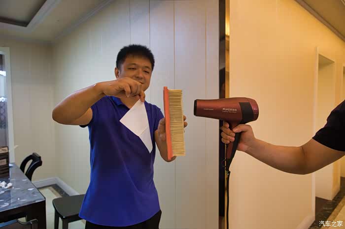

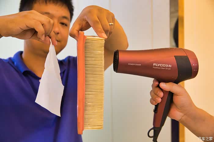

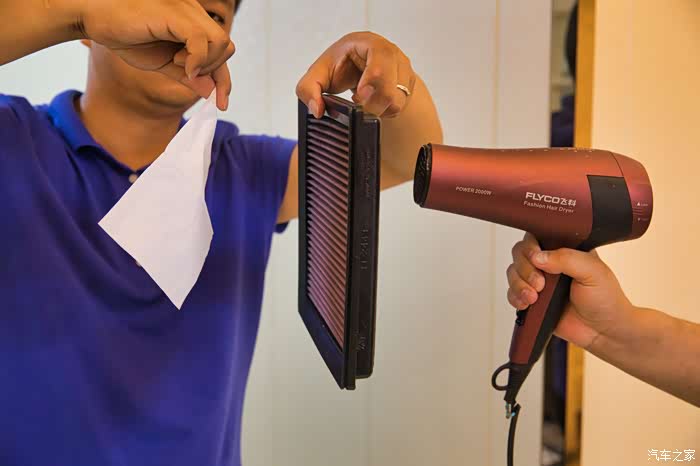

【实验说明】

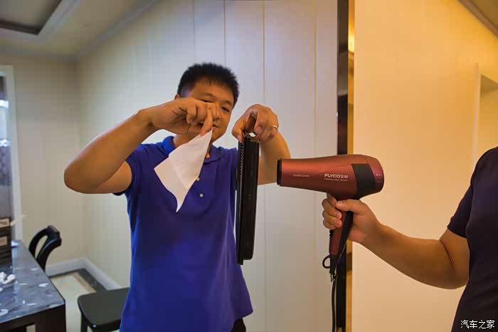

为了测试一下两款空气的进气量,我们准备做一个测试
可惜我们不是专业的组织,没有专业工具进行风量测试,那怎么办呢?
于是我们找来了一个吹风机并且调到低档风量(凉风)进行尝试
当然为了让大家看到效果,我们用一张餐巾纸来为你展示风量大小
PS:视频里面我们并没有放这个环节,因为剪辑的时候遗漏了,抱歉,
提醒大家,风量不能太大,而且不能用热风!
我们先用一张餐巾纸和吹风机配合一下
让你们知道吹风机不是摆设
我们先拿来了韦斯特的空气滤尝试
结果无论我们的纸张和吹风机离空气滤有多近
都感觉不到风量大小
我们甚至以为这种测试方法是错误,无效的
不过你往下看,就知道我为什么要拍这张照片了
不过我们并没有灰心,我们拿来K&N的空气滤测试一下
很明显能看到纸巾被吹动
K&N所谓高流量的空气滤,确实有效果!
【实验结论】
比起我之前买的空气滤,K&N所谓高流量的空气滤,确实有效果!

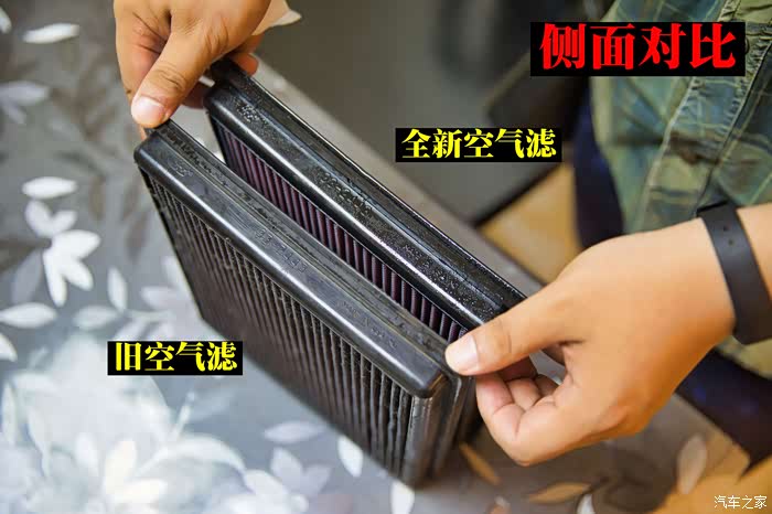

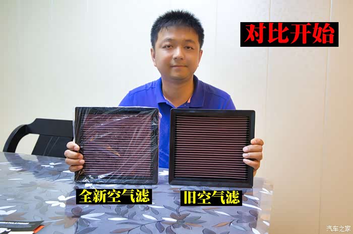

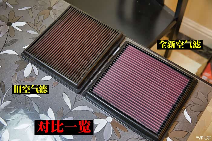

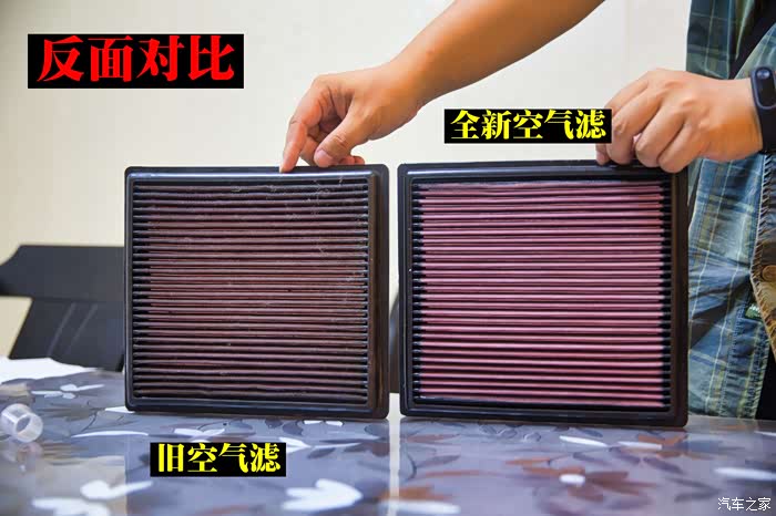

为什么这么说,因为从拿到产品到提供测试报告时间有限,无法跑上多少公里再拿出空气滤做讲解和清理,好在这次评测之前,我就和汉兰达车友会的兄弟商量过了,有个兄弟的车正好跑了6个月,我们拿来它这个用了6个月的空气滤和全新空气滤做对比!
让大家看看差异性
这张照片不知道有没有拍出实际对比效果,所以我做了标识
让大家分清楚新旧的空气滤
旧的空气滤,车友购买与2017年,这个是保养过之后又用了6个月的样子
其实从正面去看,也就是出口风看,没有明显的差异

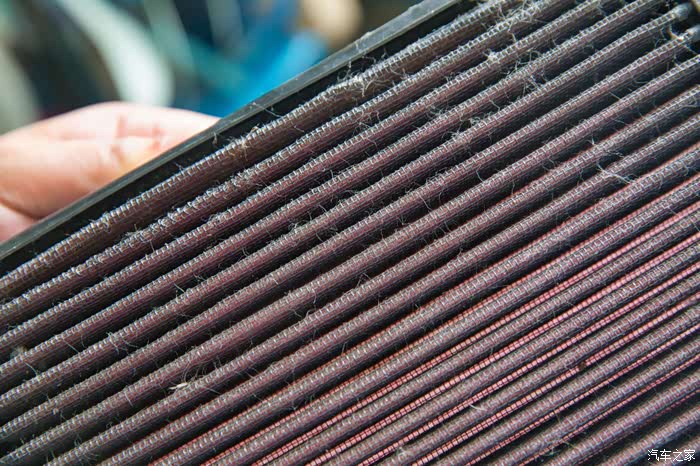

但是从进气口对比图可以明显看出
旧空气滤上面已经附着了很多的脏,还有絮状物质
侧面更多的看出的是胶皮更脏一些
而且保护油也基本没有了
那么新旧空气滤的对比就到这了
车友告诉我说,如果保养完
除了胶皮有明显差别,其他地方没有差异化的
好吧,那么我们拿着车友这个6个月的空气滤进行养护吧

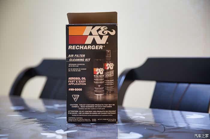

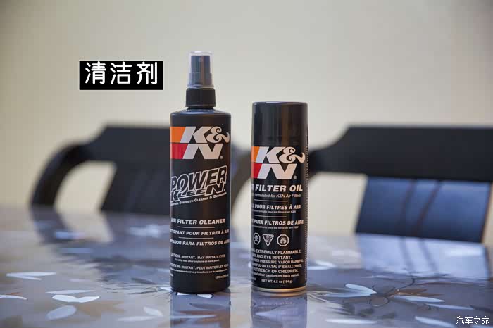

我们来说说保养工具
官方有不同的保养套装,挤压型(99-5050)及喷雾型(99-5000)两种
前期清理流程相同,主要区别是后期上油的方式不同
车友购买的就是这款喷雾型
依然是进口产品,我能看懂的只有中文。。。

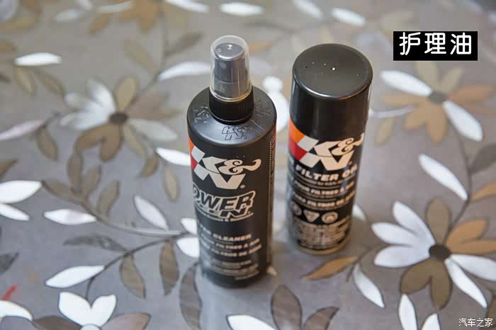

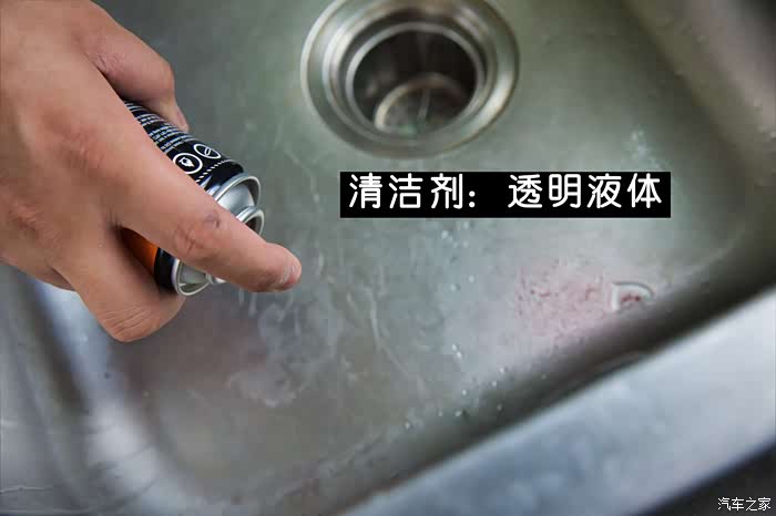

左侧这瓶较高的,上面你有个透明盖的,就是我们的清洁剂
它喷出的液体是透明的
起到清洁作用

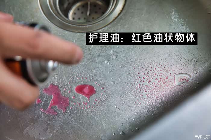

而右边这瓶黑色盖子的,则是我们的护理油
注意我们的护理油,可是红色的油状物质
最后关于如何清洁,会有一个说明书
当然你看完我的视频和帖子,基本上说明书就不用看了

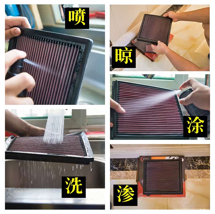

当大家检查完空气滤需要清洁保养的时候,请按照我们一下的步骤操作
1 喷:
2 洗:
3 晾:
4 涂:
5 渗:

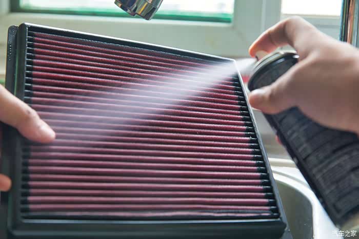

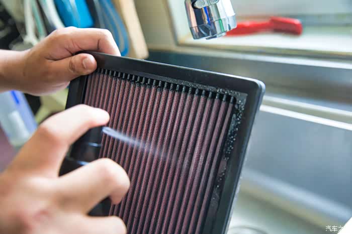

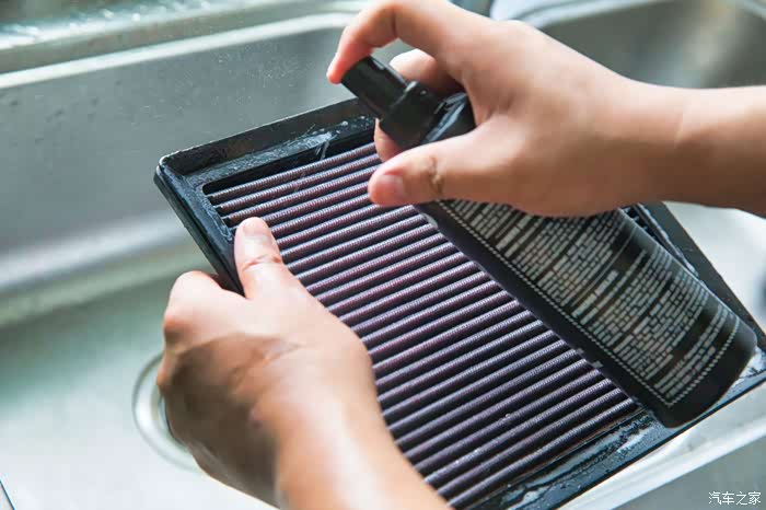

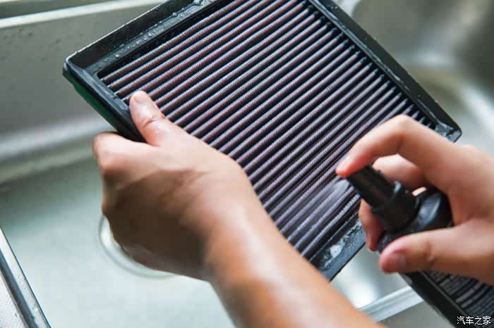

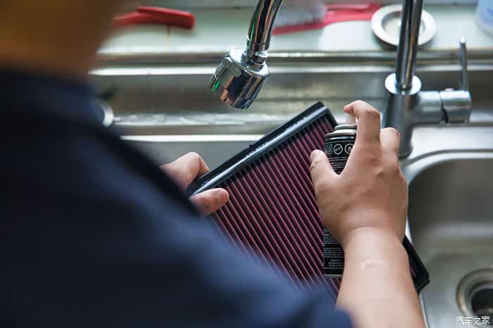

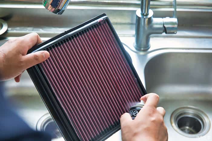

【第一步】喷
首先喷上K&N空气过滤器清洁剂
将空气过滤器清洁剂大量的喷***空气滤芯的正面
也就是出风口这一层
如果你分不清楚正反面,就按照我视频里面说的
从干净的一面喷向脏的一面
我们先给背面的脏来个特写,一会看看清理效果
喷好之后,让它静止一下,差不多10分钟左右时间
以便将污垢软化,方便后面的操作

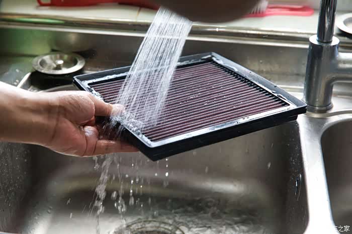

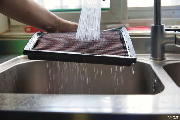

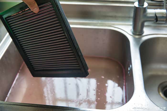

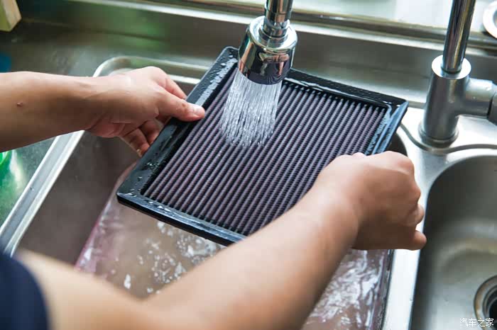

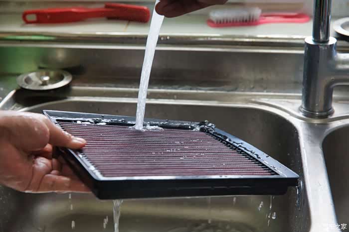

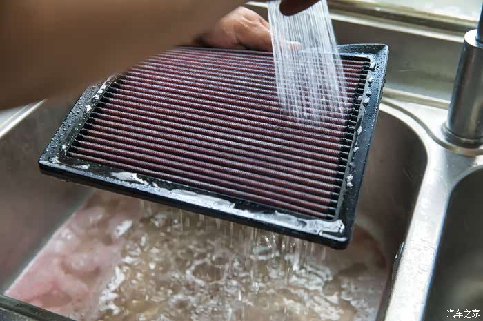

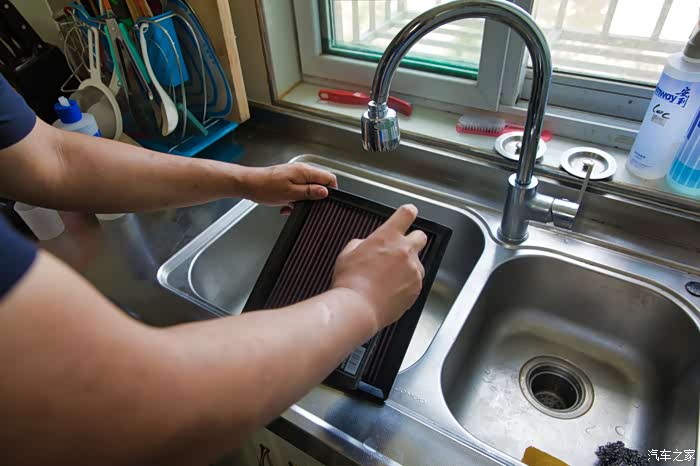

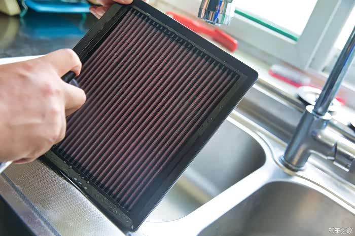

【第二步】洗
使用低压冷水从干净的一面向脏的一面冲洗空滤上的污垢
我们建议在厨房操作,因为所有的条件都有利于你的清洁工作
我们让污垢流出过滤器,直到所有的清洁剂及污垢被冲走
我们可以看到很多杂质已经被冲刷下来
此时空滤表面会慢慢变成白色

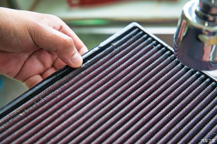

这时候我们翻过来,到反面看看
是不是干净了许多呢
不过一些边边角角还是比较脏
所以我们建议大家重复上面的步骤
我们在边边角角继续喷上清洁剂
喷完之后,依然静置5-10分钟
然后继续冲洗,直到彻底干净为止
一般重复2-3次就Ok了
当然没有花洒的水龙头也可以冲洗
不过效果没有花洒的好
大家切记:低压水冲洗,避免损伤过滤棉

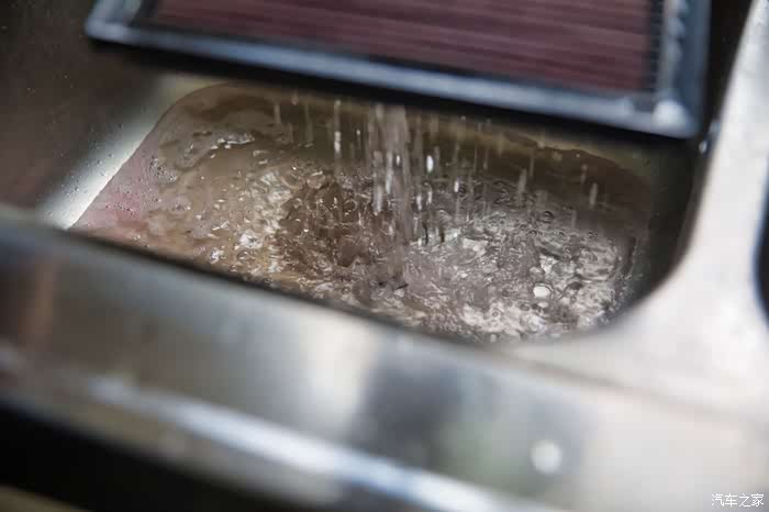

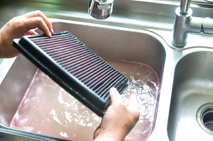

最后清洗干净后,轻轻摇掉多余的水分

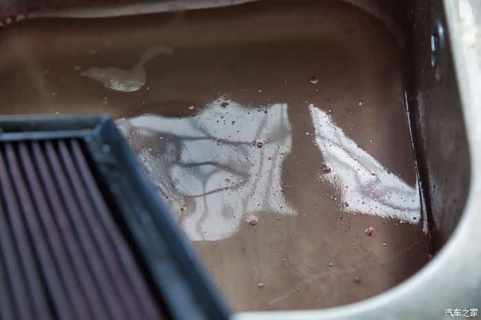

我们再给脏水来个特写
这时候对着光线看一下,是不是干净许多

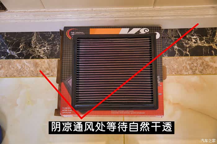

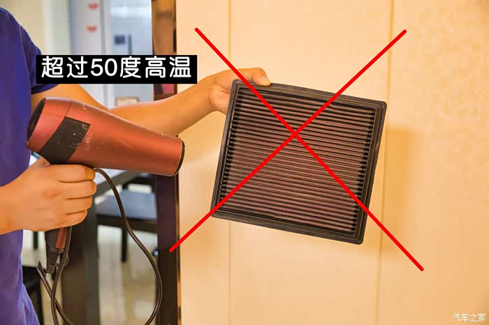

【第三部】晾

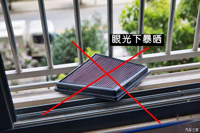

晾干的时间受到天气影响,一般2-3个小时,
如果你比较着急,用吹风机吹,不可以超过50度高温
也必须有轻柔的风远距离去吹
不然直接用吹风机的热风去操作,是错误的
当然也不可以在阳光下爆闪
(图片当中的眼光……)
好吧,我懒的改了
最正确的方法是将空气滤放置于阴凉通风处,等待它自然风干
切勿在空滤还未完全干之前涂油。

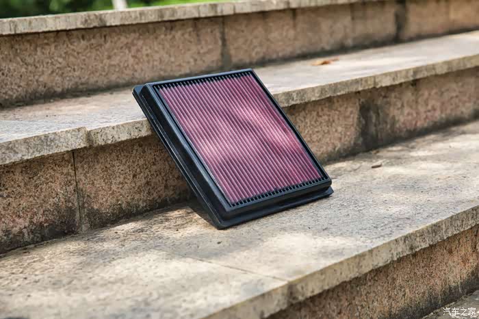

【第四部】涂
距离空滤8公分左右,均匀的把护理油喷到空滤的每个槽上
当然建议大家带个手套操作,不然后期必须要洗手
我们只需要将空气滤均匀喷成红色就可以
【第五步】渗
涂好保护油之后,要让空气滤静置并,让油充分渗透30分钟以上
观察空滤的两面,直到整个空滤上都看到均匀的红色
那么到这里,K&N空气滤的养护工作就结束了!

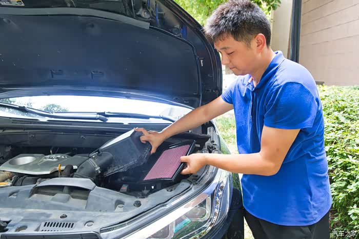

K&N空气滤 如何更换
好吧,最后,我就当还有一些小白车主,不会换汉兰达的空气滤
那么我再手把手交一次咯,如果你自己会换,可以无视这段内容

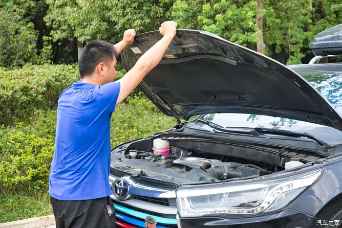

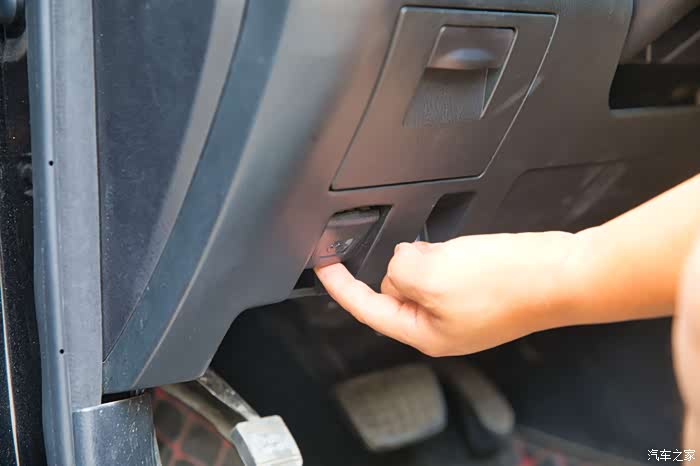

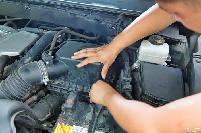

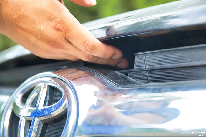

进入车内,在主驾驶的左下方,找到引擎盖的开启按钮
轻轻挑动,解锁引擎盖
接在在牛头标的上方,往右拨动,就可以打开引擎盖

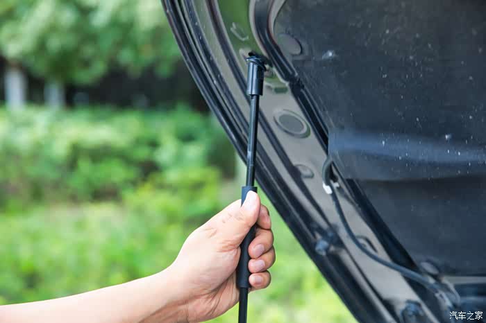

轻轻抬起我们的引擎盖
夏天比较热,发动机刚刚熄火后
不要记着打开,小心烫伤
最后记得做好支撑

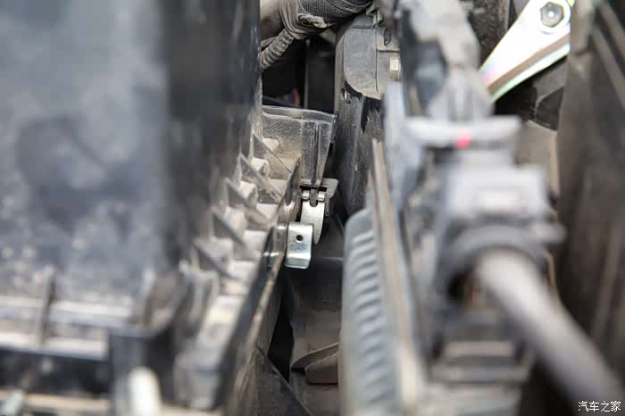

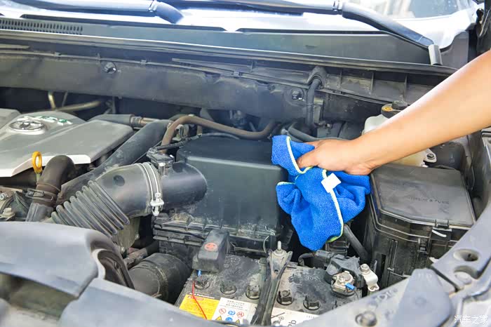

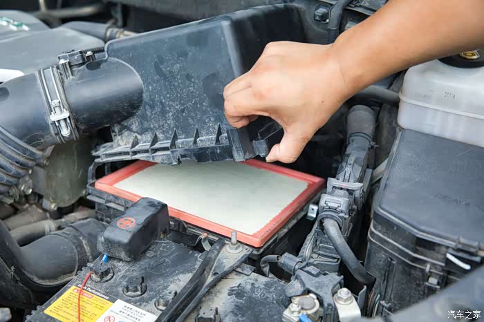

这个就是我们汉兰达的空气滤盒
一共有两处锁扣
分别掰动
这样就完成锁扣的解除

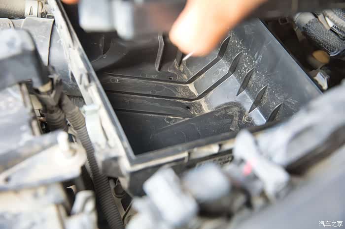

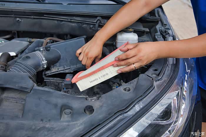

下一步打开我们的空气滤盒
去除旧的空气滤

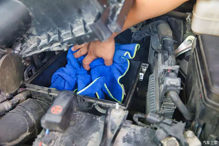

这时你们会发现空气滤盒的底布有很多脏
这是正常的,简单擦拭就可

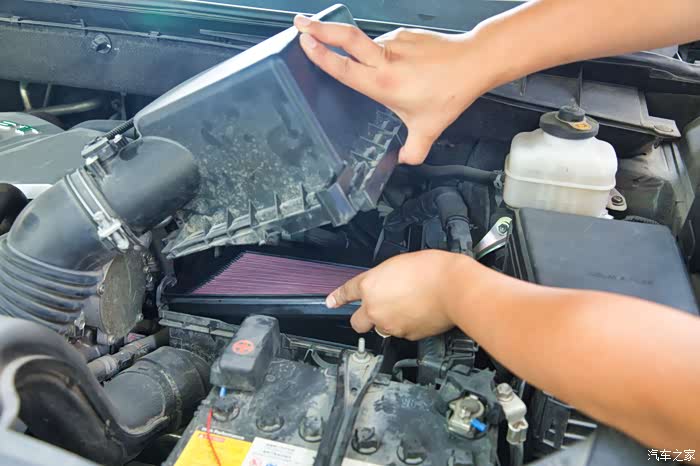

然后将我们K&N的空气滤芯准备好
放到我们的空气滤盒内
正反其实不会错的,所以你们就放心吧
放错正反根本放不进去
最后检查一下,没有问题
盖上空气滤盒
并锁止锁扣,再次检查

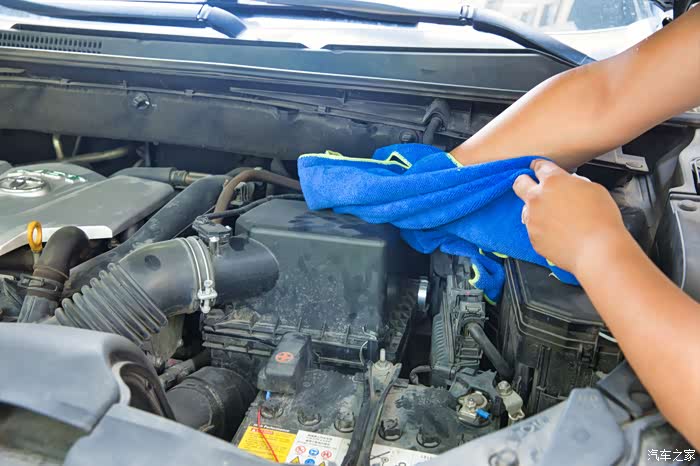

当然你也可以将空气滤盒的外面擦试一下
很顺手的事情,擦完了是不是干净很多
那么到这,空气滤的更换就结束了,是不是很简单
如果还不懂?那就看我帖子最上面的视频吧
最后不要忘记用干净水冲洗一下双手
将手上的保护油清洁干净
