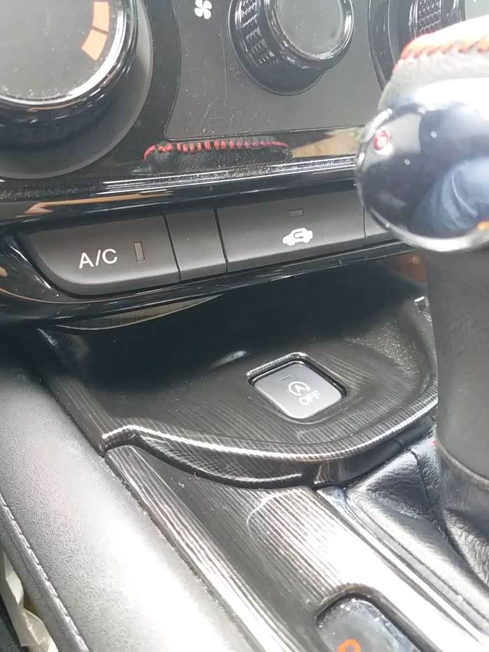

常想要是原车设计这一功能默认就是关闭的该有多方便呀,这一问题困扰多时,这不有空上网搜了下,还真有这个改装件配,因此就买了个装上,看图说话。
选这一款是我认为做工上比较好的,当然价格不低,138元,性价比的确不高,不然怎么说车载装备的钱好赚嘛。
如图,本田这几款车都通用的。自带保险丝,就这么个小盒。

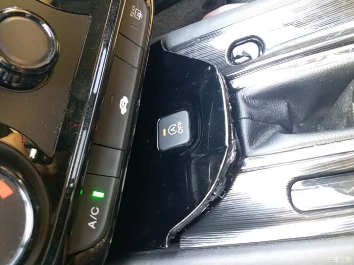

安装说难不难,如图示箭头2,是有两个卡扣的,用塑胶撬棒从中间插入,均匀使劲,主要是把这两卡扣撬松了就好拆了。
如图示,就是这样的扣。
前面这两个卡扣松开后,就拿住这个盖板往后退出即可。
把连接的插头拔了面板就是这样的。
