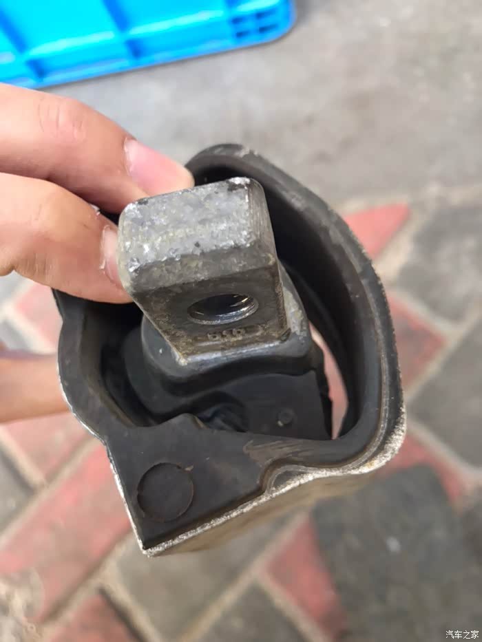

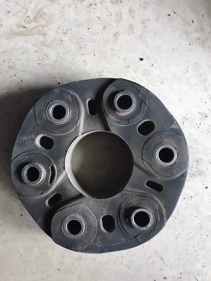

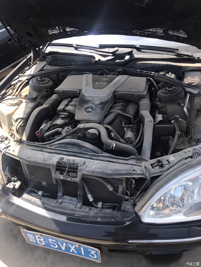

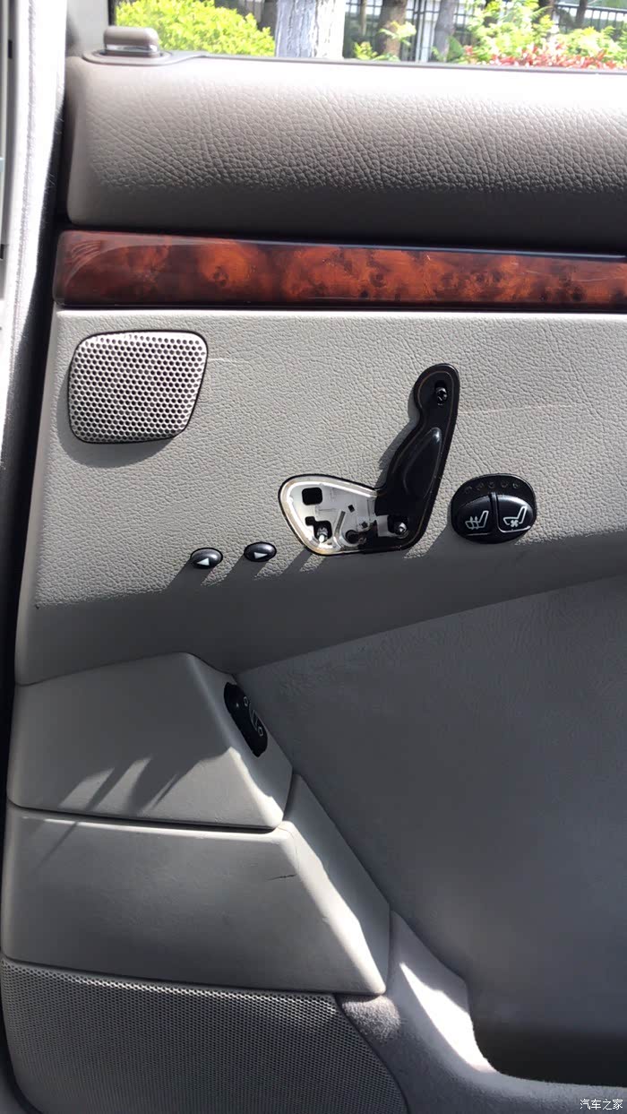

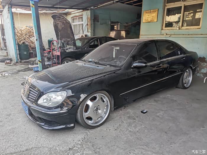

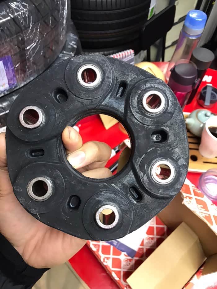

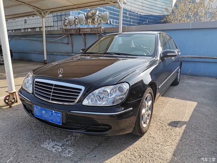

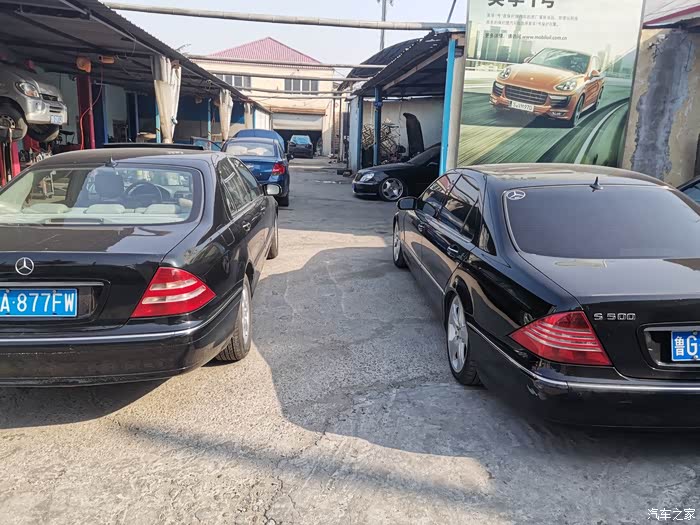

最近爱上了蝴蝶奔一直在网上各种找 w220分前期和后期版本 前期小屏幕 外观前后灯前杠中网 反光镜灯都有细微差别 内饰座椅和按键也不太一样 有280 320 国外还有430 500 600 s55amg 后期的大屏幕有280 350 430 500 600 s55amg 最后末代还有s65amg不过非常稀少国内应该没有几台 就是用的w221那款5.5t双涡轮的v12发动机 没见过不代表没有因为一开始我也不信 但是后来查过确实有 国内中规的配置都比国外的要高很多 像后排电视座椅加热通风无钥匙进入无钥匙启动 天窗雷达 电尾门基本都是标配所以功能多也导致了后期故障也多 凑巧朋友在外地手上有一台早期小屏s320说车况还可以主要是价格便宜3万 落在朋友户头直接板车背回来了 回来以后真的头大了 发动机变速箱包括底盘升降都好用 可是遥控落锁和电吸门都不好用后备箱电动也坏了内饰各种饰板损坏 开关损坏 后包的座椅看着就不舒服 带了一套20寸轮毂已经裂了开始漏气 音响也时有时无的后期已经修好了 无奈送去修理厂先修中控锁不了车是最尴尬的了 由于中控锁和电吸门是由一个吸泵控制的 拆下来看果然泵烧了 定了一个拆车的还没到 这期间在本地也看了几台 价格也高低不一 有减震塌了的 有的内饰太烂 有的发动机漏油 朋友偶然说了一嘴他朋友圈有一个后期蝴蝶奔在卖就是看车有点远 但是车况很好 我二话不说和朋友出发去看车了 到了地方车是北京一手18年12月过的户 全程4s保养 内饰相当干净整体看起来就很整洁不是翻新的那种 顶棚和新的一样 一键启动也好用 就是后备箱自动开启必须要用手动使劲掰起来一点才能自己升起来 落下来正常但是后备箱电吸不吸了有明显漏气声只能手动使劲关上。谈了谈价格还能接受第二天一早过户提车了 这种老车还是建议大家一步到位不要像我这样走了弯路 买车还是为了开和使用 天天修车的话真的没有意义 经过了一年的时间终于把两台车都修复的差不多了 350后锁块电吸的管断了修复了一下没花钱电尾门也修好了 大灯换了两个灯壳精神多了 后面一个门锁漏气换了一个全新的4000块 拆车的考虑便宜规便宜但是怕用不住后面还要折腾就换新的了 空调修了一个夏天 因为压缩机漏氟 一直没找到漏点 冷凝器 干燥瓶所有垫圈全换了最后狠心换了压缩机算是彻底搞定了空调问题 内饰没有动 发动机变速箱换了油 传动轴的两个胶饼也换掉了 发动机鸡脚变速箱脚胶 曲轴轮也换掉了 皮带 涨紧轮 320的话因为整体车况较差但是我又有强迫症所以怎么省钱怎么来吧 换了四个原厂轮毂和轮胎 座椅的塑料包裹 门上按键 换了下机油 还有一些小细节 这两台车暂时告一段落

s320
山寨轮20寸
整体外面看起来不算太破

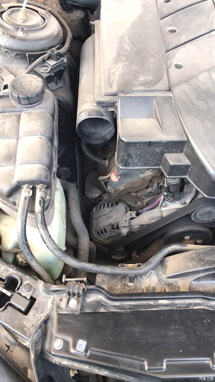

进气管也没了

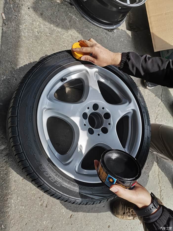

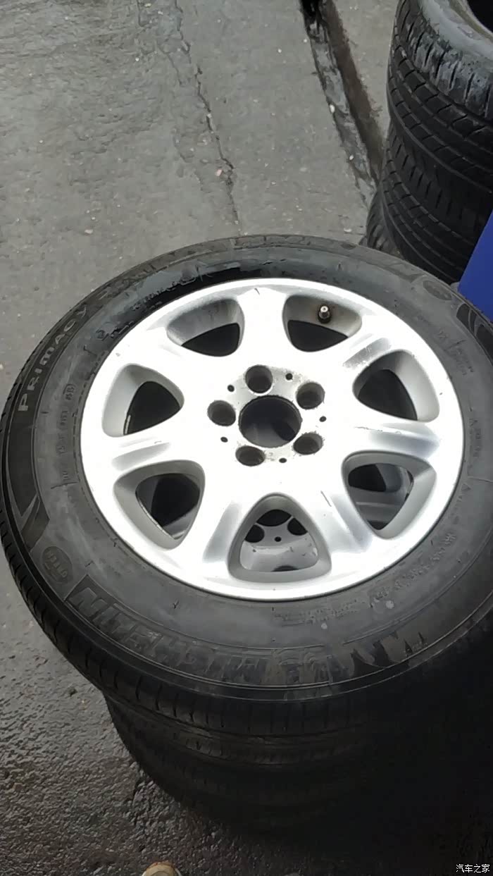

在本地收了一套拆车轮毂准备给320换上四百块一套 翻新花了800....

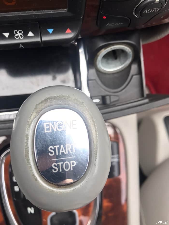

一键启动在档杆上

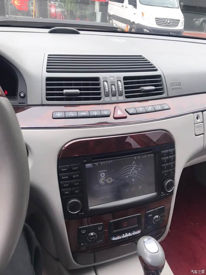

山寨导航真的是败笔 后期恢复原厂

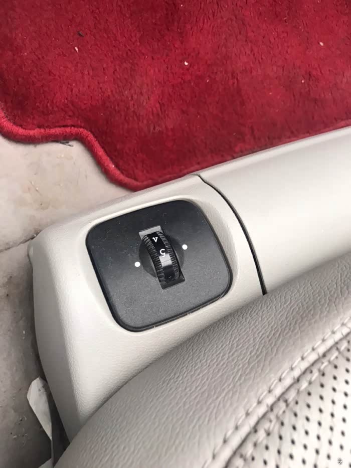

软硬调节都好用

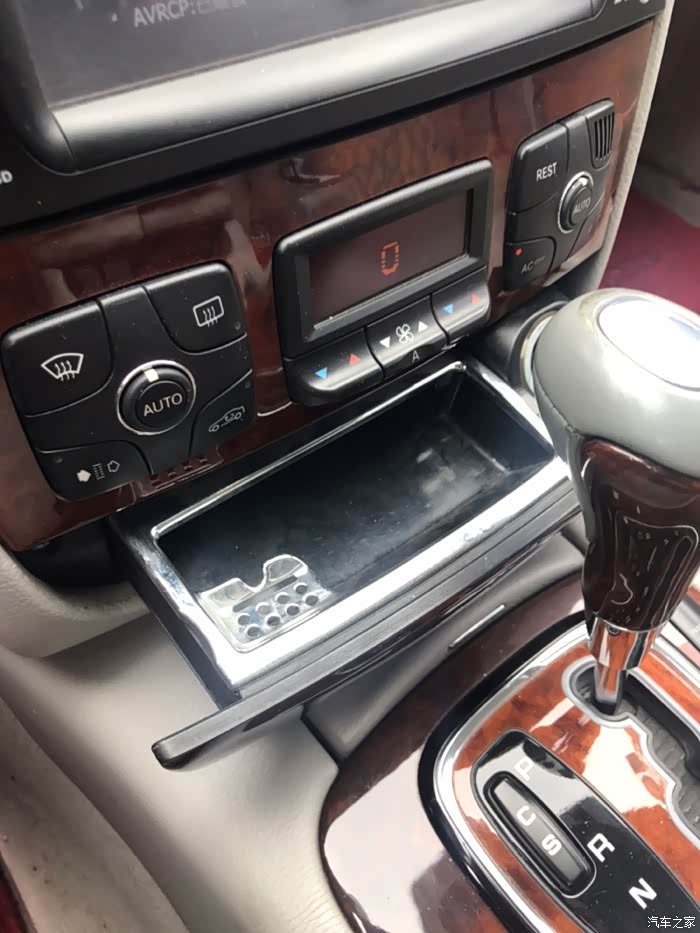

烟灰缸很干净
一键启动还好用

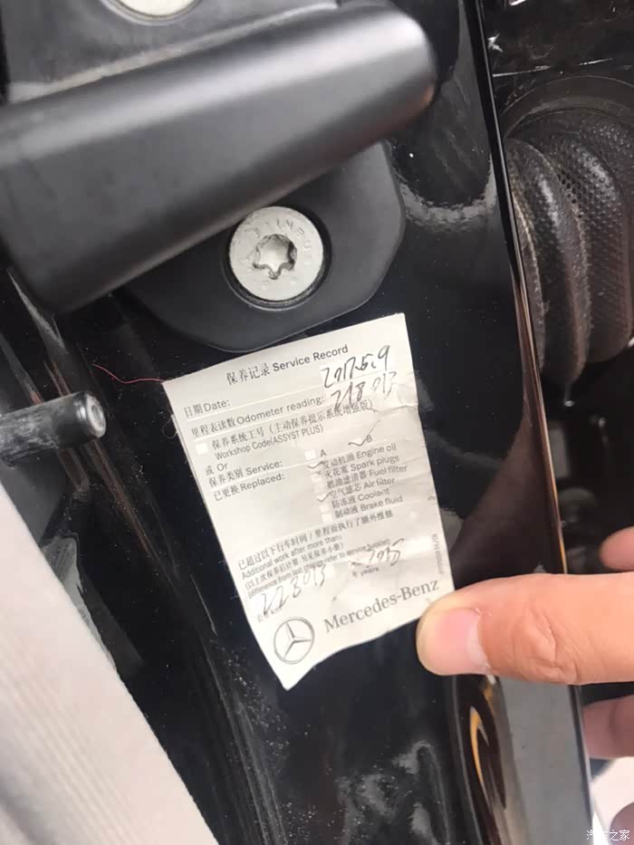

2017点跑了22万公里保养贴

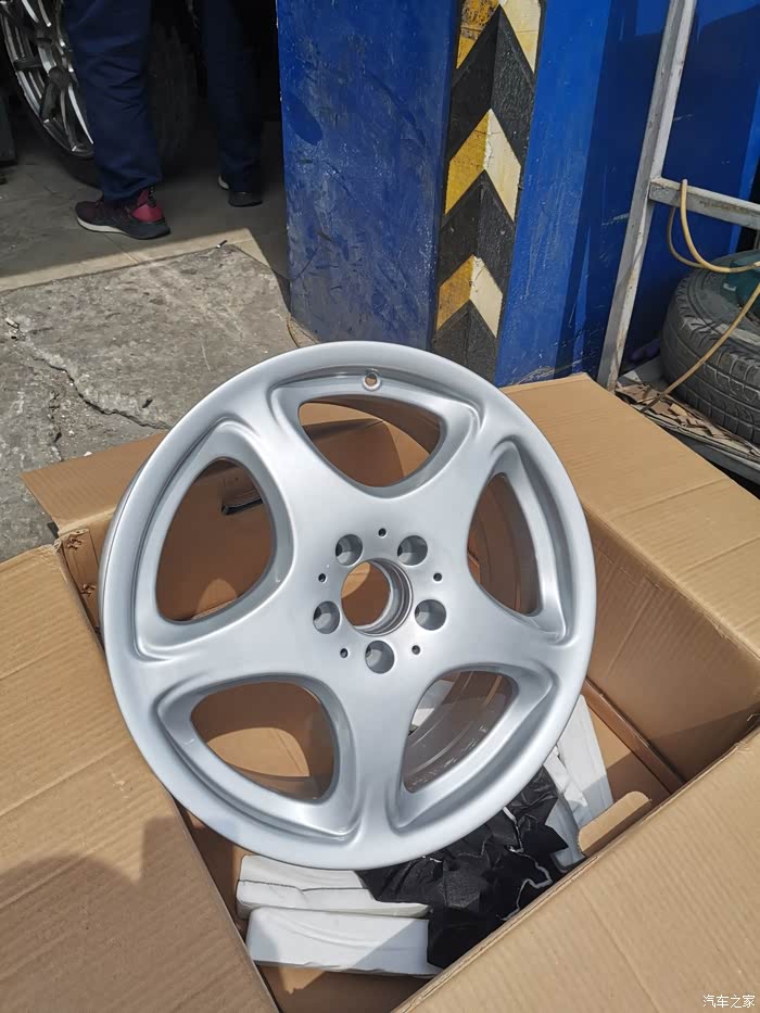

收了一套600的轮毂 十八寸的前后配前8j后9j
245 45 18的轮胎
感觉18寸刚刚好好看又实用
这个轮毂很轻 轮辐中间是镂空的 看起来挺牛逼的
